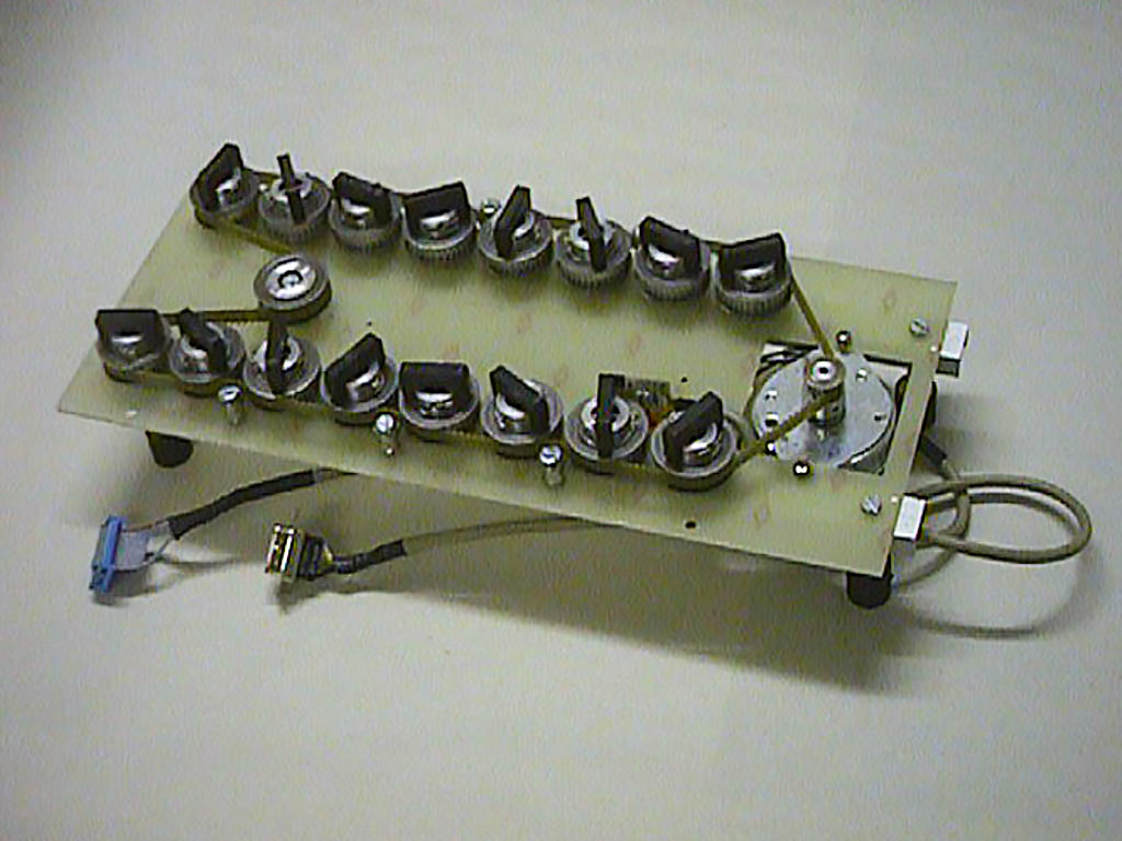

von Georg (Gast)
KaiS schrieb:
> oft benötige ich für mechanische Projekte gefräste Teile ähnlich wie es
> zb Formulor mit Sperrholz macht, aber FR4
Damit hatte ich noch nie Probleme - technisch gesehen kann das natürlich
jeder Leiterplatten-Hersteller. Die Frage ist nur der Preis, für umsonst
gibt es das sowenig wie richtige Leiterplatten.
Das Beispiel ist ein Antrieb für Magnetrührer auf einer FR4-Basisplatte.
Georg
