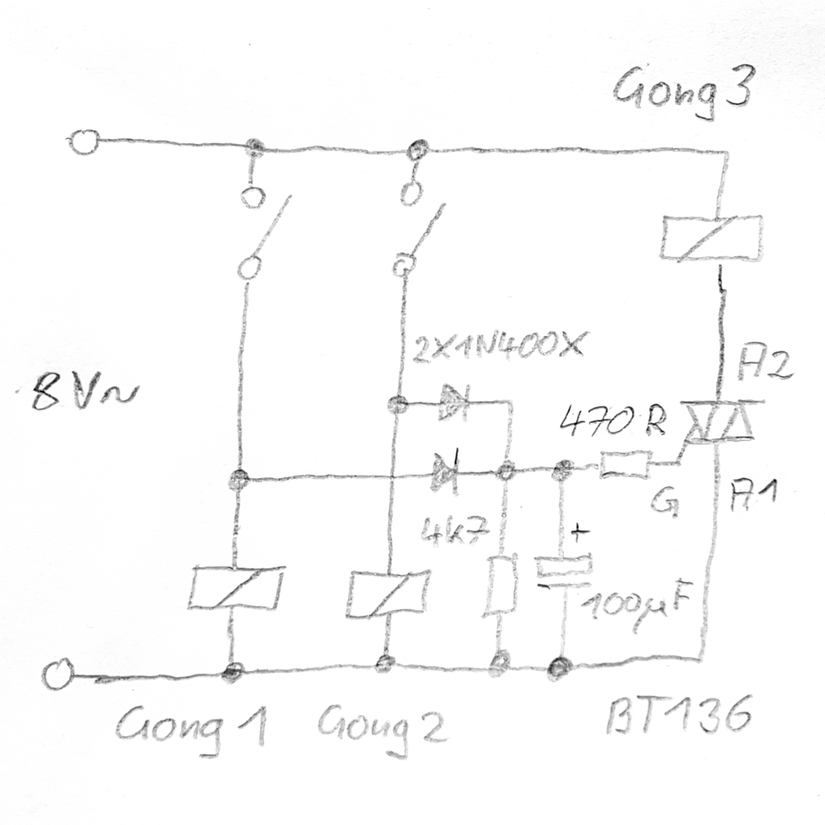

Wenn es klein werden soll, dann vielleicht mit einem Sensitiv-Gate-Triac BT136 im TO220 Gehäuse.

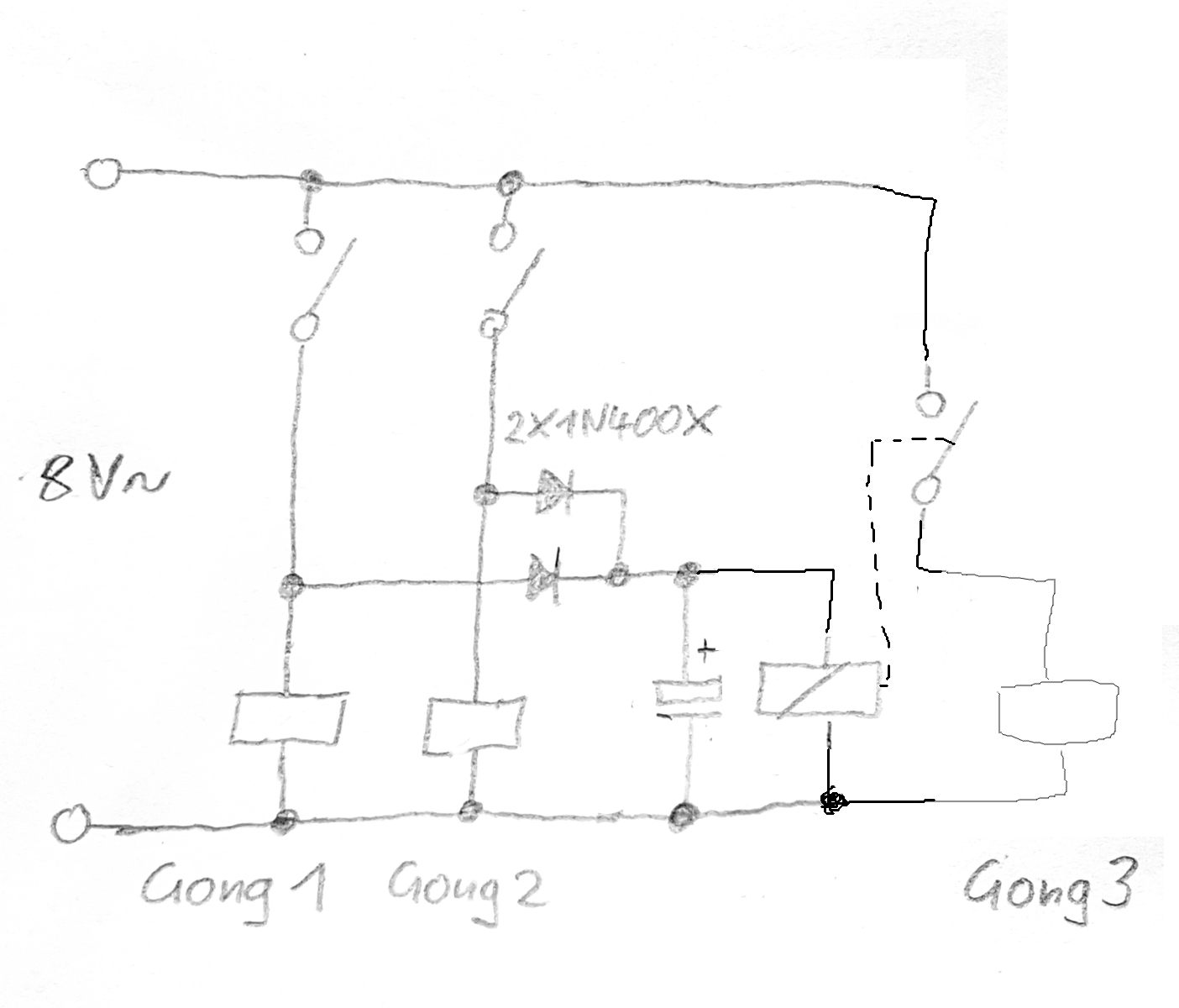

jo schrieb: > Ich würde es - allen Unkenrufen zum Trotz - so versuchen ... Das wird wohl auch gehen. Als Kondensator würde ich 470µF 25V versuchen.
Bin-gleich-weg schrieb: > Und welche Spulenspannung hat Dein Relais? 6V sollte eigentlich immer funktionieren.
Bin-gleich-weg schrieb: > Und welche Spulenspannung hat Dein Relais? Hab da was in der Schublade gefunden. PE014024 von Schrack: Spule 12V, 1xein (5A) Einen 8V Klingeltrafo vorausgesetzt, würde ich (für einen ersten Versuchsaufbau) der Relaisspulenoch einen 220Ohm oder 330Ohm/0.25W Vorwiderstand spendieren. Das C vielleicht 22u oder 47uF/40V - was halt da ist und wofür der Platz noch reicht. Und dann würde ich erst mal messen. PS: Eine Freilaufdiode bringt hier nicht viel. Über eine Kontakt-Schutzbeschaltung würde ich dagegen schon eher nachdenken.
jo schrieb: > Einen 8V Klingeltrafo vorausgesetzt, würde ich (für einen ersten > Versuchsaufbau) der Relaisspule noch einen 220Ohm oder 330Ohm/0.25W > Vorwiderstand spendieren. Eher nicht, und bei einem 12V Relais schon gar nicht! jo schrieb: > Das C vielleicht 22uF oder 47uF Da pack mal noch, bei einer Einweggleichrichtung, das 10 fache drauf!
Michael M. schrieb: > jo schrieb: >> Einen 8V Klingeltrafo vorausgesetzt, würde ich (für einen ersten >> Versuchsaufbau) der Relaisspule noch einen 220Ohm oder 330Ohm/0.25W >> Vorwiderstand spendieren. > > Eher nicht, und bei einem 12V Relais schon gar nicht! > > jo schrieb: >> Das C vielleicht 22uF oder 47uF > > Da pack mal noch, bei einer Einweggleichrichtung, das 10 fache drauf! mea culpa ... Hatte das für'n Klingeltrafo mit 12 Volt (in Worten: ZWÖLF) überschlagen. Das 12V-Relais https://www.farnell.com/datasheets/1943544.pdf (Spulenwiderstand 685R - gibt sich mit 210mW zufrieden) zieht bei 9V an, fällt bei 1.2V ab. Da ist noch Reserve drin für einen Vorwiderstand. Dieser braucht zwar selber Platz, spart dafür bei der Baugröße des Elkos. So "rippelt" mit 22uF und 220R die Elkospannung zwischen 15V und 7V, die Spulenspannung zwischen ca. 12V und 5V. Man müsste es halt mal richtig durchrechen für 8V-Klingeltrafo. Kannst Du dich ja mal dran versuchen...
@jo: so wäre das auch meine Idee gewesen. Da es Relais aus der selben Serie meist für verschiedene Spannungen gibt, würde ich mir einfach das passende aussuchen und keinen Vorwiderstand verwenden. Statt Einzeldioden wären auch zwei kleine Brückengleichrichter nützlich, das reduziert die Größe der Siebkondensatoren deutlich. Es kann sogar sein, dass sie dann ganz wegfallen können ...
HildeK schrieb: > @jo: so wäre das auch meine Idee gewesen. > Da es Relais aus der selben Serie meist für verschiedene Spannungen > gibt, würde ich mir einfach das passende aussuchen und keinen > Vorwiderstand verwenden. > Statt Einzeldioden wären auch zwei kleine Brückengleichrichter nützlich, > das reduziert die Größe der Siebkondensatoren deutlich. Es kann sogar > sein, dass sie dann ganz wegfallen können ... Wie geschrieben, den 12V-Typ hätte ich da liegen... Aber hast natürlich recht, die 9V-Ausführung würde beim 8V-Klingeltrafo wohl besser passen. Statt 40V-Elko tuns wohl auch 25V. Das alles ist weder gerechnet noch getestet, nur so aus dem Bauch raus runtergeschrieben. Den Vorwiderstand brauchts natürlich nicht; er zeigt aber, dass genug Margin vorhanden ist. Es braucht nur EINENEN Siebkondensator. Ganz wegfallen kann der wohl nicht, sonst würde der Spulenstrom lücken. Durch Vollweg-Gleichrichtung könnte man aber den Wert etwa halbieren, z.B. 10u statt 22u. 2 Dioden, ein Elko sowie ein Kleinrelais - das brate ich zur Not auf'm Stück Holz mit Reiszwecken (Stützpunkte) zusammen. 2 Brückengleichrichtern bzw. 6 Dioden (2 können entfallen, da parallel) könnten mich dagegen schon leicht demotivieren...

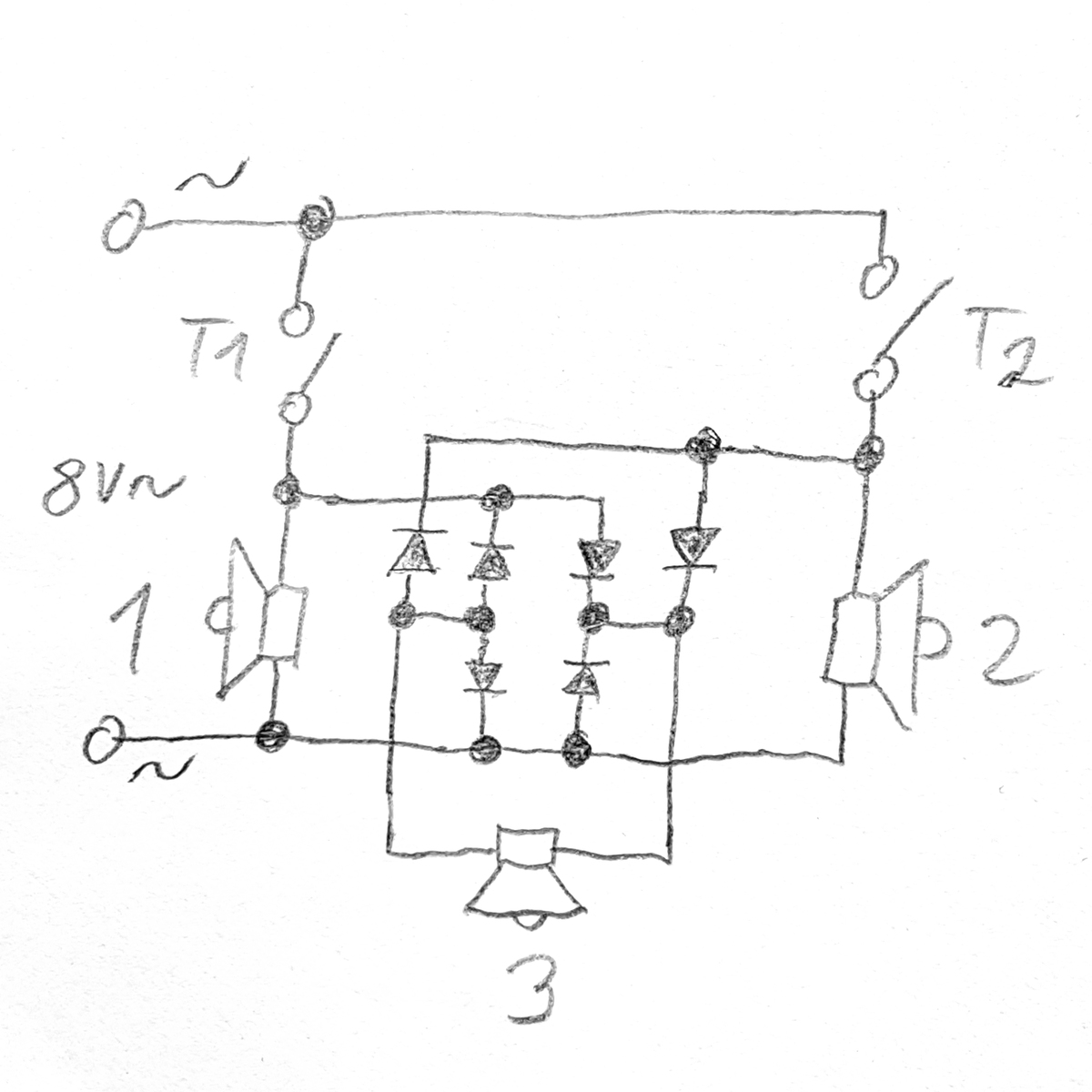

Jens schrieb: > Ich werde auch noch testen wie der Gong mit einer pulsierenden > Gleichspannung umgeht. Vielleicht klappt es ja mit der Diode. Vorsicht. Es kann passieren, dass dadurch langfristig Teile magnetisiert werden so dass er irgendwann klemmt. Das merkt man erst nach Monaten bis Jahren. Hoffentlich ist irgendwo klar dokumentiert, ob er für Gleichspannung geeignet ist.
Jens schrieb: > Ich werde auch noch testen wie der Gong mit einer pulsierenden > Gleichspannung umgeht. Vielleicht klappt es ja mit der Diode. Mit 6 Dioden hast du sowohl eine ODER-Verknüpfung, als auch einen Vollwegbrückengleichrichter für den 3. Gong geschaffen. Stefan ⛄ F. schrieb: > Es kann passieren, dass dadurch langfristig Teile magnetisiert werden! Dann ist die Diodenschaltung nicht zu gebrauchen.
