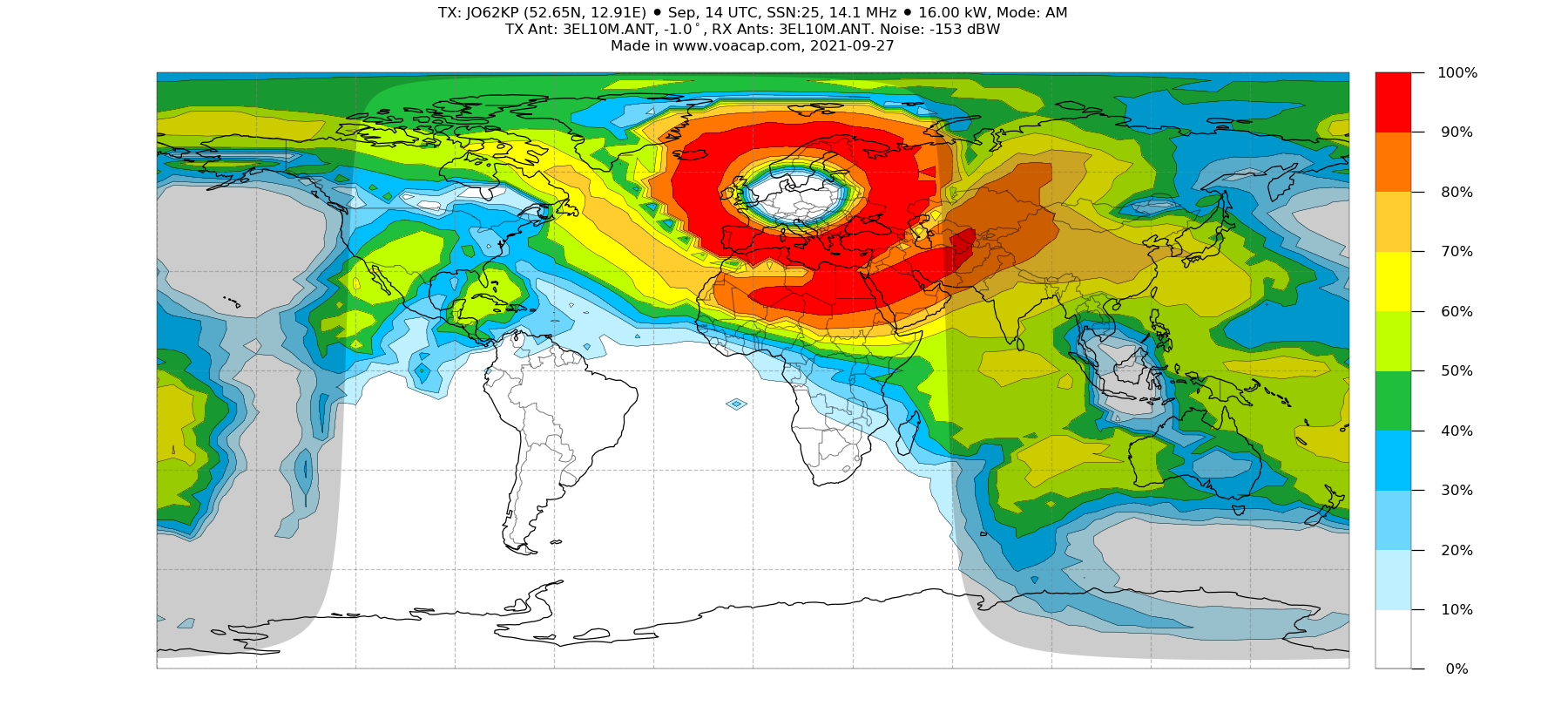

Auf Kurzwelle ist das kein Problem, wenn man Zeitfenster und Frequenz
wählen kann.
Hier ist z.B. eine Simulation der Empfangswahrscheinlichkeit wenn um
16:00 MESZ mit 16 kW AM und einer 3el-Yagi von Nauen gesendet wird. (Das
Simulationstool lässt keine grösseren Eingaben der Strahlungsleistung
zu)
dem Bild nach wäre selbst in Nauen kein Empfang der Aussendung möglich
Tja, 1h simulieren erspart 5 Minuten nachdenken. Oder 10 Sekunden
praktisch ausprobieren. ;-)

Bänz schrieb:
> Simulation
Interessante Graphik. Vielleicht übersehe ich etwas, aber wo in der
Kopfzeile findet sich die Ausrichtung der Yagi?
Wenn man den roten Bereich betrachtet, dann fällt ja die deutliche
Ausrichtung gen Südost auf. Und das obwohl in dieser Richtung mächtige
Gebirge liegen, im Gegensatz zum freien Ozean Richtung Nordwest.
Die Simulation geht von einer rundstrahlenden Antenne mit dem Gewinn
einer 3el-Yagi aus.
Das hat nichts mit Bergen zu tun. Die F-Schicht der Ionosphäre hat in
dieser Region zu diesem Zeitpunkt die höchste Elektronendichte (TEC),
weil sie den ganzen Tag der Sonnenstrahlung ausgesetzt war.

Bänz schrieb:
> Die F-Schicht der Ionosphäre hat in dieser Region zu diesem Zeitpunkt
> die höchste Elektronendichte (TEC), weil sie den ganzen Tag der
Also wieder 'Funkwetter'. Dann ist die Uhrzeit der Ausstrahlung also
kein Zufall.

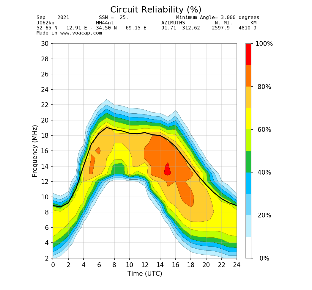

> Dann ist die Uhrzeit der Ausstrahlung also kein Zufall.
Natürlich nicht. Frequenzband und Zeitfenster sind ideal um die Gegend
mit kleinem Aufwand zu erreichen. Siehe angefügtes Diagramm bezüglich
Frequenzwahl für Nauen -> Kabul.
DW könnte auch den 500 kW Sender in Issoudun verwenden, der auf
niedrigeren Frequenzen ganze Kontinente abdeckt.
Das wäre aber für ein paar hundert Hörer in Afghanistan kaum sinnvoll.
5 Minuten nachdenken nützt auch nichts wenn man nicht den richtigen
Gedanken hat.
Da sind die beiden Graphiken + Erklärungen von Bänz schon hilfreicher.
Ist alles eigentlich logisch. Aber ich hatte nicht darüber nachgedacht,
daß sowohl Frequenz als auch Uhrzeit nicht zufällig sind sondern daß so
die besten Bedingungen herrschen um mit 16 kW von Nauen bis Afghanistan
zu senden.
> einer 3el-Yagi aus.
Ist das (rundstrahlend) eine Vereinfachung für die Simulation? So wie
ich das verstehe hat eine Yagi immer eine Richtwirkung.
So eine Frage wird manchem jetzt wieder naiv erscheinen. Aber ich habe
alle meine KW-Experimente bisher mit einem langen Draht als Wurfantenne
gemacht ...
>> einer 3el-Yagi aus.
Das Interface ist eigentlich für Funkamateure konzipiert. Der Nutzer
kann mit wenigen Klicks herausfinden, welche Gegend wann und wie am
besten erreichbar sein sollte.
Die Eingabe von weiteren Parametern würden das unnötig verkomplizieren
und etwas über das Ziel hinaus schiessen - die Simulation von
Ausbreitungsbedingungen und nicht von Antennen.
https://www.voacap.com/hf/
