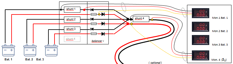

Hallo. Ich habe die folgende Situation/Aufgabe/Problemstellung:
- Ich habe einen 3 kW Fahrrad-Radnabenmotor. Den kann ich mit 36V oder
72V fahren ... also in Konsequenz mit 40A (max. @ 72V). So einen
40A-Kontroller habe ich auch schon.
- Jetzt habe ich 6x [36V/13Ah] "Standart"-Fahrradbattarien. Die können
aber nur 15A pro Stück. Wenn ich drei davon parallel schalte können die
prinzipiell 45A @ 36V. Nur: um hohe Ausgleichsströme beim Zusammenhängen
der Batterien zu verhindern habe ich einen sogenannten Balancer. Der
entkoppelt Batterien mittels Dioden. Das heisst aber, dass - solange die
Batterien unterschiedliche Ladungszustände und damit Spannungen haben -
ich "nur" auf der stärksten Batterie fahre ... und da sollte ich
tunlichst kein Vollgas fahren, weil das für diese eine Batterie einem
'quasi Kurzschlussstrom' gleichkommt.
- Jetzt will ich mit LEDs anzeigen, welche der Batterien den höchsten
Ladezustand hat (33V bis 42V) - einfach nur leuchten (kleine digitale
U-/I-Messgeräte habe ich schon :-) ). Wenn sich eine zweite Batterie
angleicht soll die zweite LED dazuschalten ... und analog wenn alle drei
Batterien auf dem selben Spannungszustand sind sollen alle drei LEDs
leuchten. Weil dann kann ich Vollgas Fahren :-)
- Ich habe mir noch einen Spannungsverdoppler gebaut, damit ich entweder
6p (36V @ "90A") oder 2s[3p] (72V @ 45A) fahren kann => also das ganze
zwei mal parallel.
- Ich habe aber noch eine Sonderanwendung, nämlich einen 60A Controller,
d.h. da ich brauche mindestens 4 Batterien parallel (oder eben alle 6).
Prozedere wie oben ... aber das sollte ich dann rekursiv aus der Lösung
für die 3 Batterien entwickeln können.
Irgendwer mit guten, einfachen und konkreten Vorschlägen?
... außer: "einstampfen" oder "gib dir die Kugel".
Liebe Grüße, Clemens
PS: ist für ein Liegeradtandem-mit-E-Motor-Projekt ;-)

von Jörg R. (solar77)
Viel zu viel Text. Kannst Du das Problem auch mit wenigen Worten
erklären? Manchmal sagt eine kleine Zeichnung mehr als viele Worte.
Erster Ansatz:  Komparator
Zweiter Ansatz: LM3914
Du hast doch schon einen alten Thread gekapert, werden deine Fragen dort
nicht beantwortet?
Beitrag "Re: Spannungsvergleichs IC"

In der Praxis ist das überhaupt kein Problem. Der Innenwiderstand der
Akkus (*nicht*: Batterien) sorgt schon dafür, daß sich die Ströme
halbwegs auf die Akkus aufteilen.

Eine Möglichkeit fällt mir spontan ein:
Man zieht über je eine Diode (1) das (+) von allen Batterien auf einen
Punkt, und nennt den Vref. Vref teilt man auf eine für
Analog-Komparatoren ungefährliche Spannung, z.B. Vref/2. Diese geht auf
alle Komparator-Minus-Eingänge.
Das (+) jeder einzelnen Batterie wird runtergeteilt auf eine Spannung
minimal höher (2) als die geteilte Vref, z.B. (Vref+100mV)/2. Diese
geteilte Spannung geht auf den jeweiligen Komparator-Plus-Eingang.
Die Komparatorausgänge bedienen jeweils eine einzelne LED.
(1) Die Dioden müssen u.U. auf gleiche Uf ausgesucht werden
(2) Hierrüber wird ein Toleranzfenster für die Anzeige realisiert

von Helge (Gast)
Bei den Strömen (15A) haben Schottkydioden schon ca. 10W
Verlustleistung. Die könnte man als Sitzheizung hernehmen :-) -> Hier
ist eine ideale Diode aus passendem Baustein und Mosfet sinnvoll. Wenn
das eh eingebaut wird, kannst die Steuerung der Mosfet auf 3 LED
anzeigen und hast deine Anzeige.

Sicher geht das, indem du die Ausgänge mehrerer Komparatoren so
miteinander kombinierst, wie du das brauchst.
Aber das geht nur, wenn die Akkus wie von dir geplant nicht direkt
miteinander verbunden werden. Dioden erfüllen da sicher ihren Zweck,
doch deren Verlustleistung bei zig Ampere halte ich für inakzeptabel.
Sowas kann man mit 1A noch vernünftig machen, aber nicht mit 40A.

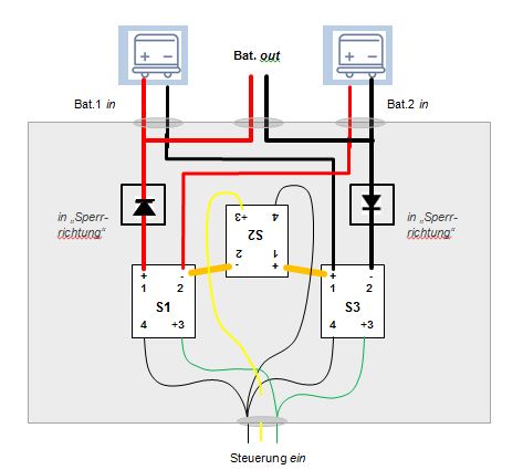

4) Balancer: Habe ich mir aus je zwei < 30EPH06 > pro Brick-Pack
zusammengesteckt, 1x im Plus-Strang und 1x im Minus-Strang und 'ne 15A
Auto-Flachsicherung im Plus-Strang. Das Ganze habe ich - 'molto-brutalo'
- einfach in einen Auto-Flachsicherungs-Halter reingesteckt. (vgl:
https://www.reichelt.at/at/de/gleichrichterdiode-600-v-30-a-to-247ac-30eph06-vis-p217053.html?PROVID=2807&gclid=EAIaIQobChMIg4jpkPCy8gIVGed3Ch1BSwEhEAQYASABEgKN1fD_BwE

5) Spannungsverdopplung. Da bin ich etwas nervöser. Habe meine 3x
Mosfets HFS33 (so etwa
https://www.conrad.com/p/hongfa-hfs33d-100d80m-l-solid-state-relay-507619)
vor dem "Preissturz" bei Conrad gekauft, ca. 100 €/Stk. Bin damals aus
Kostengründen bei 100V/40A geblieben. Heute bekäme ich für fast das
selbe Geld 100V/100A.
Die Schaltung war ein bisschen komplizierter weil es keine
Mosfet-Wechsler gibt, sondern nur 'kontrolliert auf'. In
Rückwärtsrichtung schalten die sch..ß-Dinger auch durch. Habe mir 'nen
9V-Block-Akku bei Schaltversuchen getötet. Zum Glück keinen Brick-Pack.

von Clemens Leisner (Gast)
Na, geht doch ;-)
'Bilder im Forum' ist für mich Neuland. Mal schauen was ich hin bekomme.
Eigentlich will ich das folgende zeigen:
a) das grundsätzliche Layout < Strang 1 > (Strang 2,
Spannungsverdopplung, Controller und Motor habe ich weggelassen), b) die
< Spannungsverdopplung > und c) mein < "Batterie-Dashboard" > aus
https://www.neuhold-elektronik.at/catshop/product_info.php?cPath=109_203&products_id=7268,
die muss ich aber noch von 10A auf 100A mit externem Shunt nahe den
Batterien 'pimpen'.
Die Ansteuerung der LEDs am Batterie-Dashboard ist meine Frage ans
Forum. Im übrigen habe ICH Fragen und Lösungen ... und keine Probleme.
Probleme sind was für Problem-meier.
Habe auch noch andere E-Bikes und 6x Batterien kann schon was (€), so
dass ich die nicht fix auf meinem Liegeradtandem verlöten will.
Grüße, Clemens
