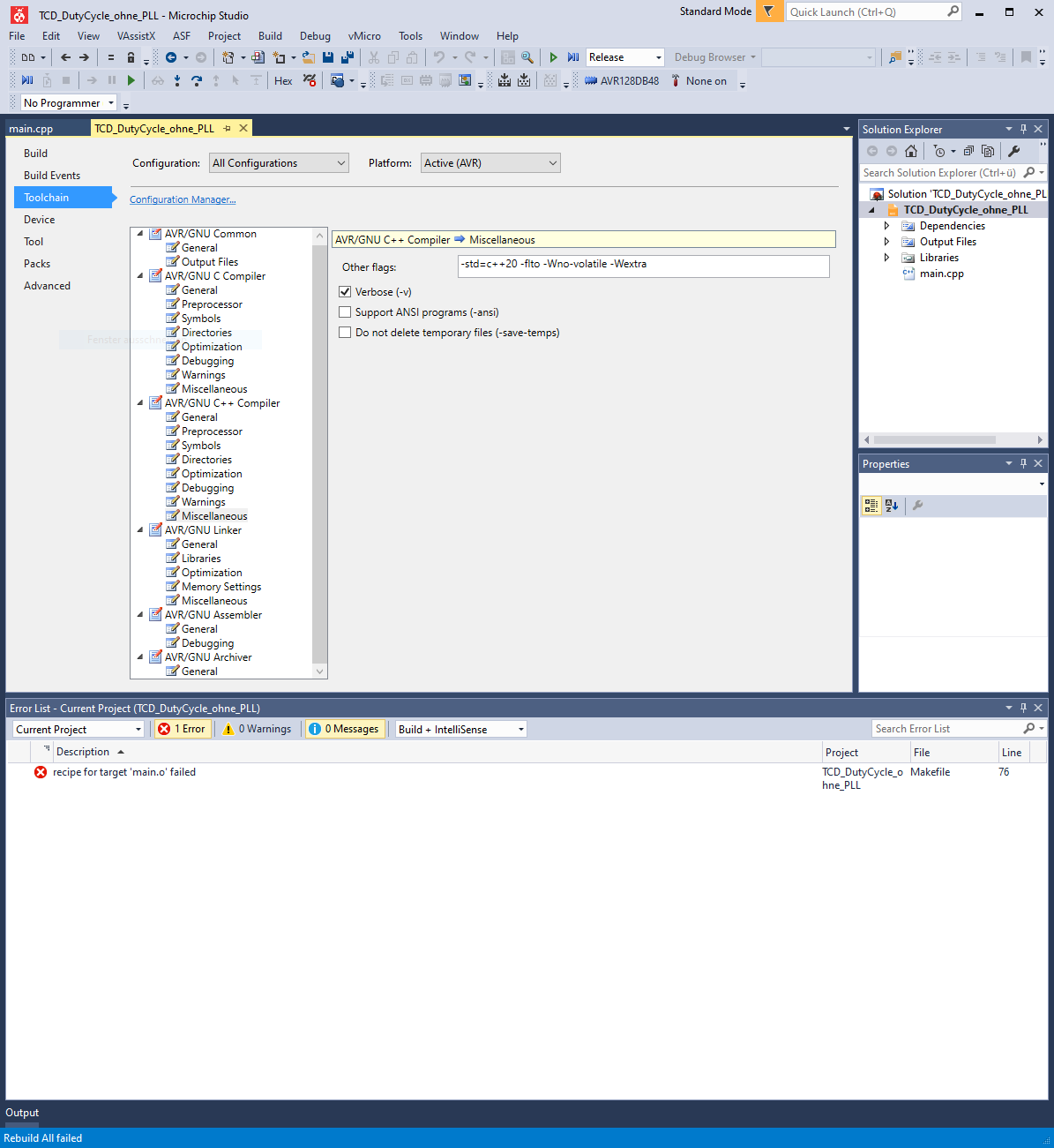

habe mir mal wieder meine Toolchain auf avr-gcc 11.2.0 aktualisiert, wie
immer mit frischen benötigten Paketen, u.a. binutils 2.37 statt
Vorgängerversion 2.36.1
Baue ich die Toolchain mit binutils 2.36.1 ist alles in Butter.
Baue ich mit binutils 2.37 funktioniert hinter nichts.
Atmel Studio 7 meckert mit
> Error recipe for target 'main.o' failed
und Arduino IDE meckert je nach µC mit
> as: unrecognized option `-mmcu=avrxmega3'

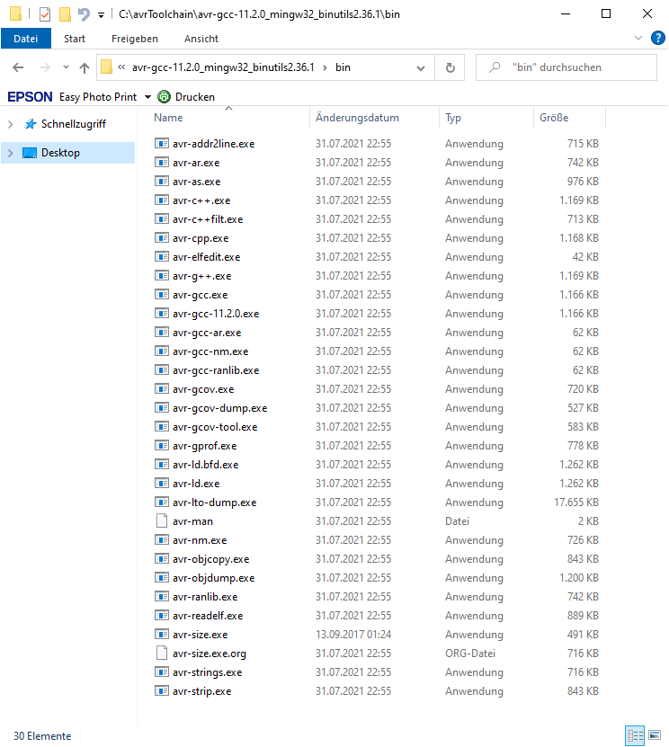

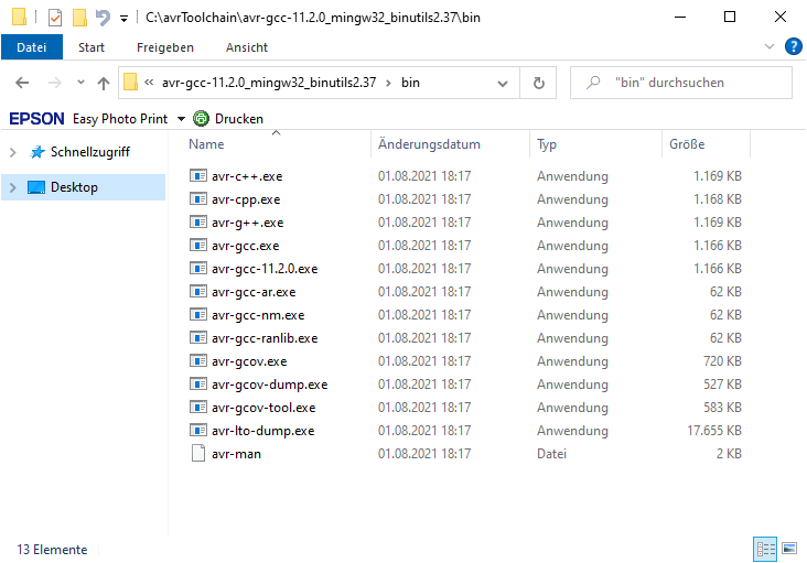

Was auch auffällt ist das der bin Ordner in der mit 2.37 gebauten
Toolchain ziemlich leer ist. Siehe Screenshots. Kurzerhand aufgefüllte
Dateien aus der 2.36.1 Toolchain hilft nicht. Die Fehlermeldung bleiben
gleich.

von Al Fine (Gast)
Also auf den ersten Blick scheinen da ja echt einige Programme zu
fehlen.
Wenn ich binutils-2.34 für avr kompiliere, kriege ich da
avr-addr2line  avr-c++filt  avr-ld      avr-objcopy  avr-readelf  avr-strip
avr-ar         avr-elfedit  avr-ld.bfd  avr-objdump  avr-size
avr-as         avr-gprof    avr-nm      avr-ranlib   avr-strings
Die 2.37 habe ich momentan leider nicht griffbereit.

Bei genauerem Hinsehen scheint da kein einziges Program der binutils im
Ordner zu sein.

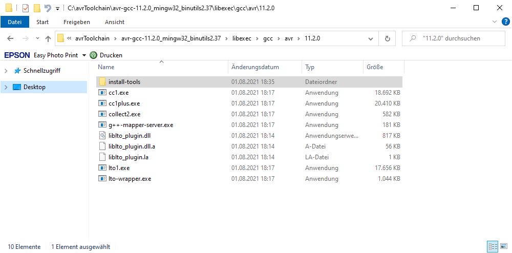

von Johann L. (gjlayde) Benutzerseite
avr-gcc (Treiber) ruft nich avr-as auf sondern den as, der gefunden
wird. Schau dir Ausgabe von -v oder -### an.
as steht normal im gleichen Verzeichnis wie cc1, cc1plus, lto1 etc.
von Veit D. (devil-elec)
as gibt es nicht. Ordnerinhalt siehe Bild.
Auch das habe ich nochmal mit einer älteren gebauten Toolchain
verglichen.
C:\avrToolchain\avr-gcc-11.2.0_...\libexec\gcc\avr\11.2.0\
In dem Ordner fehlen keine Dateien, alles exakt gleich vorhanden.
as.exe ist hier nicht vorhanden.
as.exe liegt bei allen anderen Toolchains
C:\avrToolchain\avr-gcc-11.2.0_...\avr\bin\
Genau der Ordner \avr\bin\ fehlt in der neu gebauten Toolchain.
Habe den Ordner von der vorherigen Toolchain kopiert.
Danach ging immer noch nichts. Ich musste feststellen das auch der
Ordner
C:\avrToolchain\avr-gcc-11.2.0_...\avr\lib\ldscripts\
komplett fehlt.
Habe ihn ebenfalls von der vorherigen Toolchain mit binutils 2.36.1
kopiert.
Jetzt kann ich kompilieren.
Meine Frage lautet aber weiterhin, warum fehlen die vielen Dateien
nachdem Bau der Toolchain mit binutils 2.37? Normal ist das ja nun
nicht. Man sitzt bestimmt immer auf einem kleinen Pulverfass.
