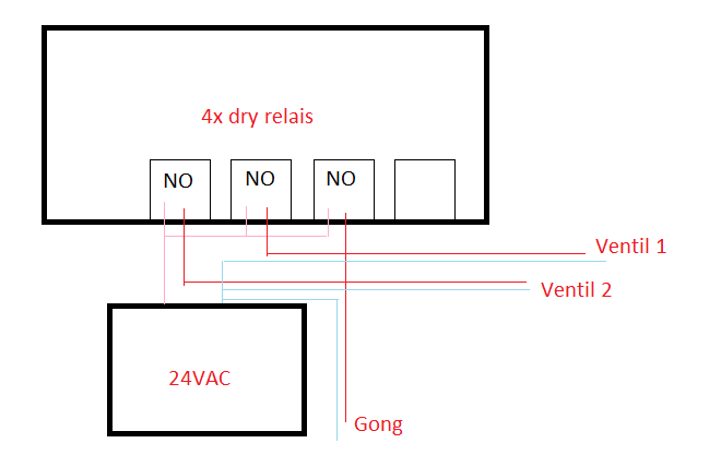

ich möchte in meiner Gartenhütte folgenden Türgong anschließen:
"Honeywell E2692N Haustürklingel, elektromechan. Türgong, Doppelklang,
75dB
Für Betrieb mit Klingeltransformator Trafo 8V, 1A."
Ich habe hier bereits folgenden Transformator (für die
Bewässerungsventile) in Betrieb:
24 V/AC, 1A, 24W
Der Gong wird über ein programmierbares Funkrelais gesteuert. Dies löst
aus, sobald jemand den "richtigen" Gong an der Haustür betätigt, quasi
als Repeater-Gong im Garten. Durch die Programmierung ist gewährleistet,
dass der Gong max. 200ms mit Spannung versorgt wird und danach
mindestens 3 Sekunden "pausiert", Stichwort Sturmklingeln. Auch ein
klemmender Klingeltaster ist ausgeschlossen, da das Ereignis "klingeln"
nur einmalig vom Relais verarbeitet wird und obige 200ms-Regel greift.
Aktuell ist der Gong mit 24AC verdrahtet und gongt natürlich auch.
Welchen Vorwiderstand muss ich hier einsetzen, um den Gong mit konformen
8V zu betreiben? Ich denke ich kann den Gong nicht einfach mit den 24V
laufen lassen?
Besten Dank,
Bernd.

von Bernd B. (bernd2387)
● Des I. schrieb:
> dann müsstest Du ja auch wieder etwas haben,
> das den Gong nicht bei jedem
> Schaltvorgang der Bewässerung dingdongen lässt ;-)
Wie gesagt, zwischen Trafo und Gong hängt ein separates Relais, welches
unabhängig von den Ventilen schaltet. Anbei kurz grob aufgezeichnet.
Primär wäre jetzt aber die Frage, ob ich den Gong mit dem 5 V/DC 2.4A
12W betreiben kann.
