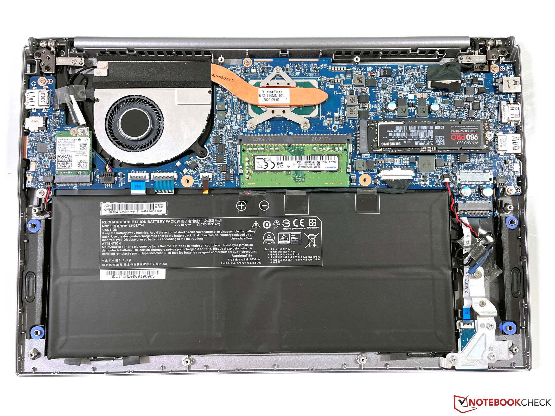

War für mich ein Punkt. Bodenplatte abschrauben und alles ist da:
https://www.notebookcheck.com/fileadmin/_processed_/1/7/csm_IMG_9866_83d55563aa.jpg
Tuxedo InfinityBook S 14 Gen6 (aka Schenker VIA 14 L20)

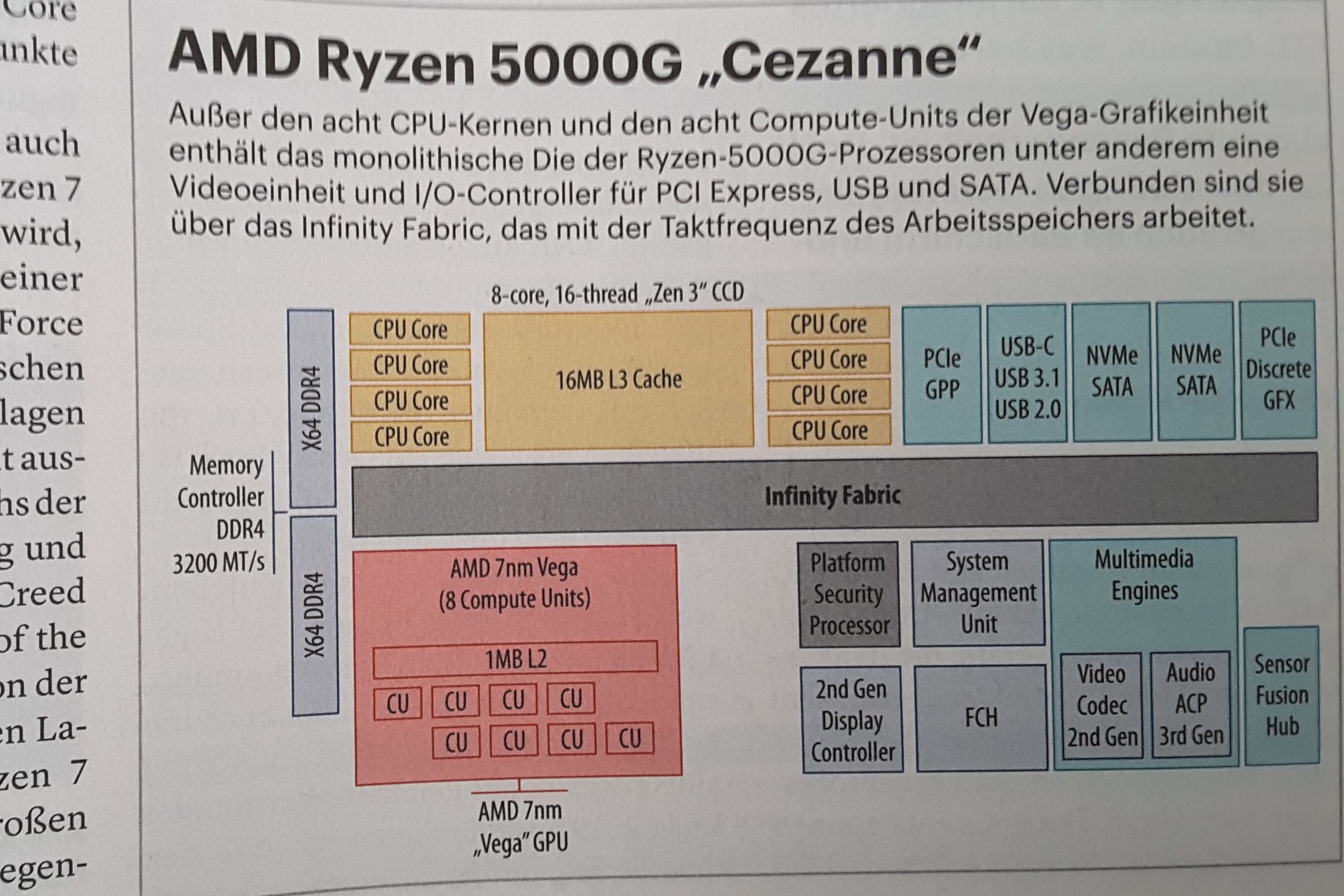

von ... (Gast)
Walter K. schrieb:
> Jörg W. schrieb:
>> Im Netz gibt's einen Schaltplan von so einem Teil, und da steht, dass
>> all der Kram wie SATA, USB etc. direkt an die CPU gehen.
> Das ist völliger Quatsch!
> Zwar kann es sein, dass bei einem SoC
> CSystem-on-a-Chip) auch der Prozessor Bestandteil dieses Chips ist, in
> dem alle anderen Funktionen von GraKa bis Interface Controller zusammen
> gefasst sind - Dh aber noch lange nicht, dass der Prozessor nun z.B.
> Deine HD direkt anspricht.
Zur Info, wie eine moderne CPU innen aussieht. Meines wissens nach wirds
schon seit den späten 2010er gemacht. Ähnliches gilt auch für
Intel-Produkte

Die Besitzerin (Jörg) behauptet, es wäre --plötzlich?-- das UEFI mittels
Paßwort gespertt gewesen. Wie soll das gehen? Und: Plötzlich,  nach
einigen vergeblichen Versuchen, ist das SATA verschwunden. Nun.. jeder
'Normale' nimmt jetzt die CMOS-Batterie raus - und weg wäre das Paßwort.
Es geht also um die Frage , -mir- , mit wievielen Sicherungen kann man
ein Board gegen unberechtigte Inbetriebnahme versehen ?
Mit unüberwindbaren Sicherungen versehen.
Wie man am Bild des Ryzen-5000G (G =GPU) sehen kann, auch mit schier
unüberwindlichen SICHERUNGEN .  Direkt in der "CPU" .
Netzteil:  5V_SB -Dauerstrom - und damit alles am Board auch an
aufgeladenen Riesen-Kondensatoren hängt .

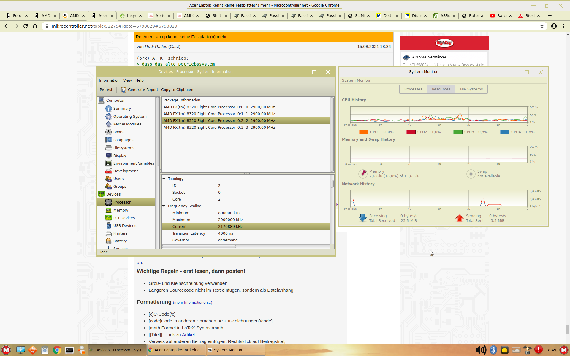

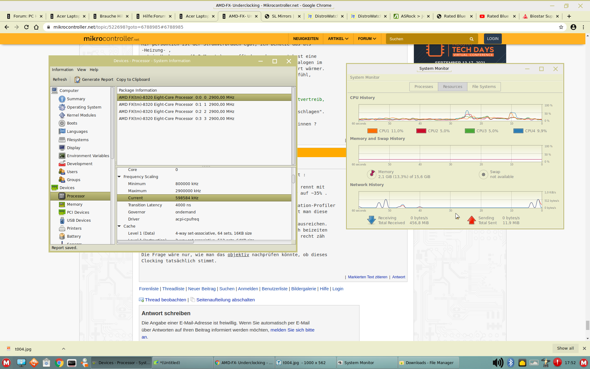

Gestern hab ich Makulu-Shift runtergeladen und kurz LIVE laufen lassen,
jetzt rennt der FX statt mit 600 MHz -plötzlich- auf 1200-1800MHz. Wozu
brauch ich da dann (ist noch) ein BIOS (kein UEFI) . Interessant wird es
jetzt
von (prx) A. K. (prx)
Was auch heissen kann, dass das alte Betriebssystem ohne Last keinen
Sinn darin sah, mit mehr als 600 MHz zu laufen, und das neue eine andere
Taktungsstrategie betreibt.
PS: "Shift: Shift ist für mobile Endgeräte wie Tablets gedacht."
von Rudi Ratlos (Gast)
Das ist immer das gleiche OS (makulu-flash) ! Hab ihn gerade
runter-raufgefahre3n: schon wieder: BIOS- 600MHz und heroben
1200-1800MHz (4 cores).
Wenn ich im BIOS eine Taktratte einstelle, oder sontwas, ist die Frage,
wozu stelle ich da was ein?, wenn diese Einstellungen aufgehoben werden
können.! Oder beim Jörg.Läppi : Plötzlich irgendwelche Paßwörter drin
sind.
Beim BIOSTAR-Board war genau dasselbe, deshaln hab ichs zurückgeschickt,
im UEFI 800MHz eingestellt, zeigt korrekt an und sobald du es hochfähsrt
taktet es voll auf MAximum
OT : Ich kann mich noch gut erinnern als w8, w8.1 und 10 herausgekommen
sind, da bin ich paarmal mit w2k auf microsoft gewesen, jedesmal hat das
ganze System  k-o-m-p-l-e-t-t  zu spinnen begonnen, mußte danach
jedesmal die Platte zuknallen.  Unlängst war ich wieder mal auf
microsoft, wegen diesem Linux-Subsystem (anderer Thread) ,  (jetzt
spinnt schon wieder alles)?
> können.!
Völlig normal, zumindest bei aktuellen Prozessoren. Ein im BIOS
definiertes Leistungsprofil (oder mehrere) ist zunächst nur der Zustand,
mit dem das System startet. Das Betriebssystem (oder eine OS-nahe
Anwendung dazu) kann eigene Vorstellungen entwickeln. Wie das genau
zusammenspielt ist abhängig vom Prozessor, vom Board/BIOS, vom
Betriebssystem und dessen Kernel-Build.
Das ist auch durchaus sinnvoll, weil man dann beispielsweise bei Laptops
im laufenden Betriebssystem zwischen verschiedenen Leistungsprofilen
wechseln kann, ohne über das BIOS gehen zu müssen. Sowas wie
"Leistung+Lärm" gegen "Sparsam+Leise".
Wenn du natürlich ein Board hast, das bei 800 MHz sauber funktioniert
und behauptet, 3200 MHz zu können, aber dabei die Grätsche macht, dann
hast du verloren.
Ich hatte unlängst das Vergnügen, Windows mit schnarchlangsamen 400 MHz
zu installieren, weil die Profile im BIOS fehlerhaft definiert waren.
Sobald App/Treiber vom Hersteller für die Steuerung aktiv waren, war der
Spuk vorbei.
