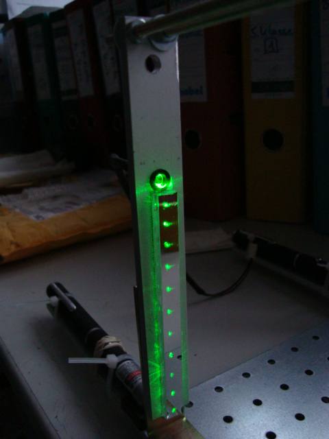

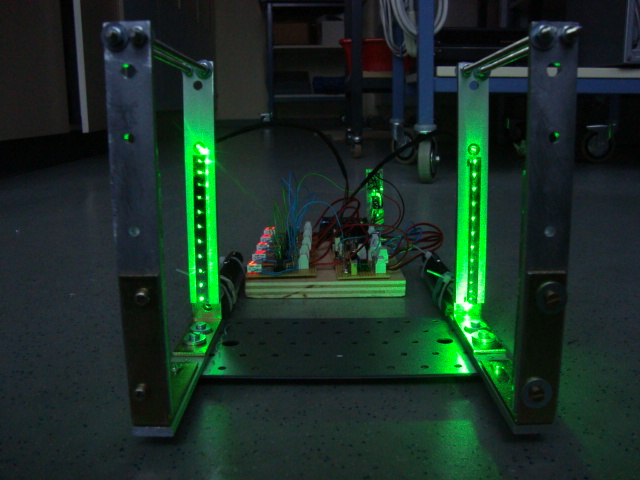

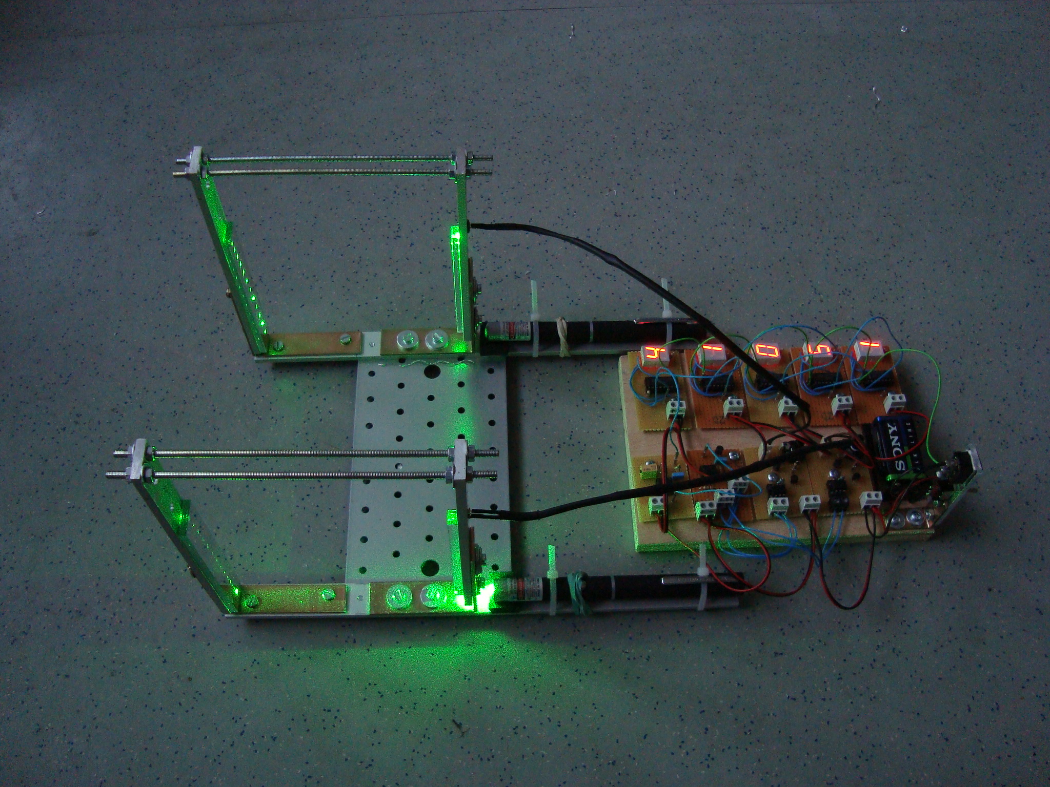

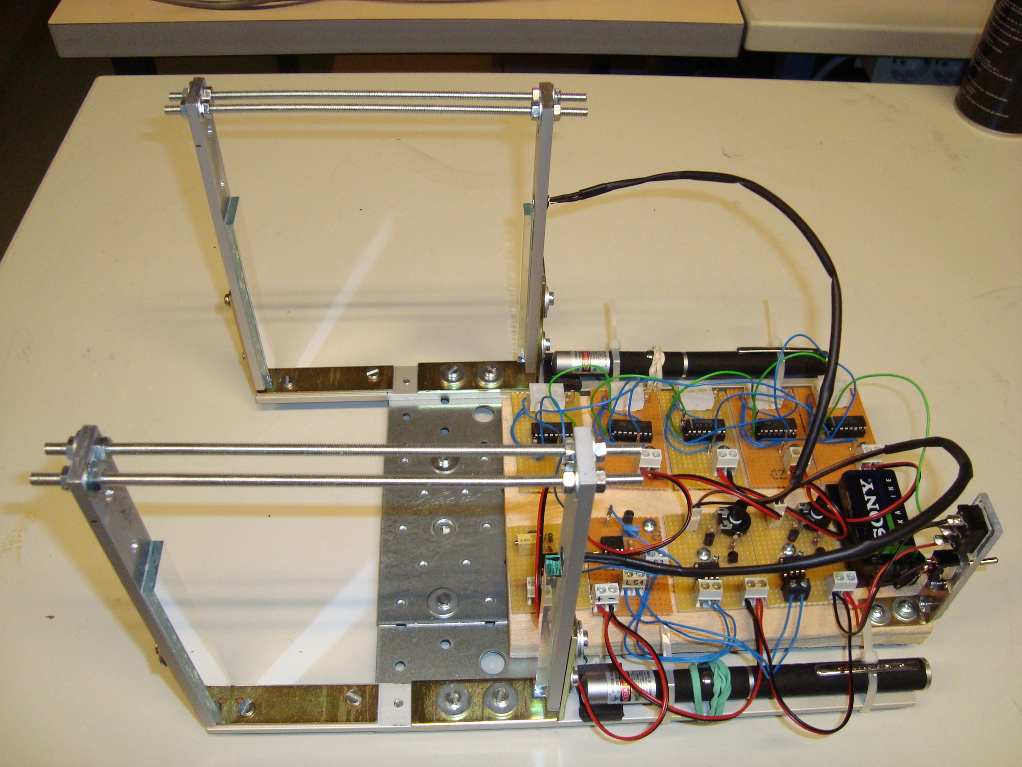

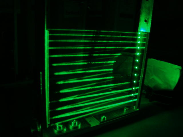

von Thomas T. (runout)
Hallo Zusammen,
habe schon viel Zeit mit IR-Chronographen verbracht...
Die Teile haben einen großen Fremdlichteinfluss.
Leuchtstofflampen in der Nähe gehen gar nicht.
Es gab mal eine Bastelei mit einer Art Lichtgitter
und handelüblichen Laserpointern.
Ich bin gegenüber einer alternativen Messmethode auch nicht abgeneigt,
es muss nur zuverlässig sein.
@Strichlaser, Optik und einem Highspeed CCD lösen:
Naja, aus dem Baumarkt wird es diese Teile auch nicht geben.
Das Erfassungsfenster sollte schon 0,4x0,4m sein,
denn die Messeinheit darf schon ca. 2m vor der Münudung sein.
Man misst dann nicht V0 aber auch keinen Schmauch oder Pulverreste.
Wie Patrick L. schrieb, könnten man mit guten Ideen ein Communityprojekt
aufmachen. (geht ja z.B. auch für Bogenschießen...)
Grüße
Runout
