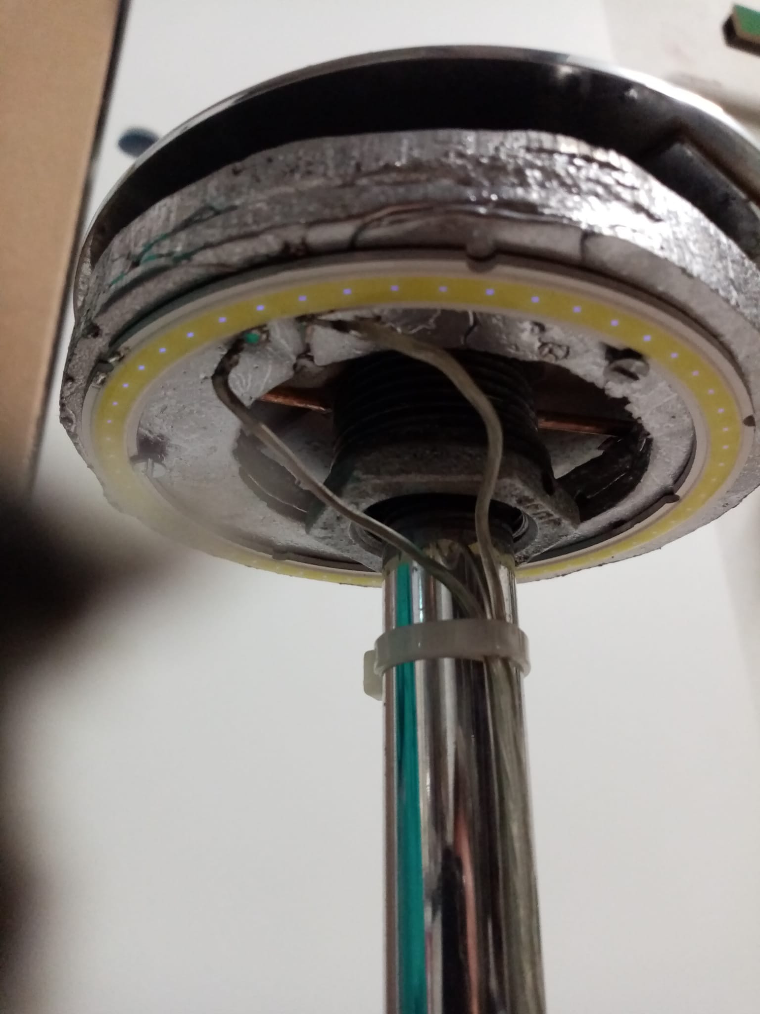

Hallo Forum, ich habe eine Stehlampe umgerüstet indem ich einen 12V 12W
LED-Ring eingebaut habe. Da er sehr heiß wird hatte ich nach einem
geeigneten Kühlkörper gesucht aber nichts gefunden. Da ich über jede
Menge Blei verfüge, habe ich mir einen 1cm starken Ring gegossen und
darauf den LED-Ring montiert, das Blei wird circa 50° warm. Meine Frage:
ist das zulässig? Vielen Dank für eure Aufmerksamkeit.

Nicht RoHS :-) Also nicht für die Inverkehrbringung geeignet.
Persönliche Meinung: Ja, 50°C sollten kein Problem sein wenn man bedenkt
wie heiß manche Halogen-Tischlampen oder 300W Fliegentoaster werden.

Nein, nicht zum Verkauf, Blei erfüllt RoHS nicht, mit Aluminium wäre es
besser und leichter.
nimm Zink.
das gibts auch oft in Akkuschraubern als KK

von Udo S. (urschmitt)
Was meinst du mit "zulässig"?
Du sagst das Blei wird 50°C warm.
Die Frage ist halt wie warm werden die Led Chips.
Blei ist ziemlich weich. bei bekommst du den Led Ring so montiert, dass
er die Wärme gut abgeben kann, ohne einen zu hohen Übergangswiderstand.

Blei hat eine recht geringe Wärmeleitfähigkeit, nur ca. 10% der von
Kupfer:
https://www.schweizer-fn.de/stoff/wleit_metall/wleit_metall.php
Aber natürlich besser als Luft.

Vielen Dank, das mit dem Zink ist eine gute Idee, Schmelzpunkt niedrig
und wesentlich weniger Gewicht! Gibt es wirklich keine fertigen
Kühlkörper für diese Ringe?

Ein LED Ring mit Metal Core Board könnte bereits reichen, je nach Größe.
Oder viele Einzelkühlkörper oder, oder, oder ...

Der von mir benutzte COB-Ring hat 10cm Durchmesser, 13W.

Wen sollte das stören? Wenn die Lampe durch das Gewicht nicht
zusammenbricht, passt doch alles. Die unbedeutenden Tatsache, daß Blei
ein miserabler Wärmeleiter ist, stört den eh trolligen Beitrag da auch
nicht mehr.

Während Glühlampen mit höheren Temperaturen keine Probleme haben,
ist das mit LEDs aber anders. Sie reagieren auf hohe Temperatur
mit deutlich schlechterer Lebensdauer.

Klaus M. schrieb:
> Meine Frage: ist das zulässig? Vielen Dank für eure Aufmerksamkeit.
> Klaus
Die werden deine Wohnung stürmen und deine Lampe konfiszieren. ;-)
Udo S. schrieb:
> bei bekommst du den Led Ring so montiert, dass er die Wärme gut abgeben
Das Zeug ist weich, wenn er ne Dr.Arbeit draus machen will kann er ja
auch Kupferplättchen eingießen und die LEDs da drauf kleben.

von Klaus M. (glassnost)
Ist ja sehr interessant die Diskussion über Bleirohre und
Bleifische,mein Problem ist anderer Natur. Das Blei kein perfektes
Metall für einen Kühlkörper darstellt ist mir schon klar.Aber es
funktioniert: Es wird schön warm, also wird die Wärme ja gut übertragen.
Die Zulässige Höchsttemperatur des LED-Rings wird mit 80° angegeben, das
Blei wird 50° warm. Den LED-Ring habe ich mit drei M4 Schrauben gut
befestigt, das Blei auf Keramikglas gegossen, total eben.
Zink als Alternative werde ich auf jeden Fall auch mal ausprobieren,
habe aber leider nicht so viel davon, aber viel Blei! Warum bekommt man
keine Aluminiumkühlkörper zu kaufen? Gibt es andere Lösungen?

von Daniel S. (stokmar)
Kommt da noch eine Abdeckung drüber? Ich hoffe doch. Ohne
Luftzirkulation bringt auch dein "Kühlkörper" bei langer Einschaltdauer
recht wenig.
Ich würde Senkrechte oder schräge locher bohren. Mehr oberfläche = mehr
abwärme. Genug masse hast du ja...
Oder naja ich hätte erst gar nicht so gemacht. Da es jetzt so ist, weiss
ich ja nicht wie viel langeweile du hast. Sonst lasse es so. Wenns in
einem Jahr hops ist weisst du, du musst es optimieren...
Wie misst du denn die 50 grad? hoffe nicht mit einem IR thermometer. Bei
"reflektierenden" oberflächen ist das oft schlecht. Wie genau das bei
blei ist, weiss ich nicht.
Und wenn der Bleiring echt 50 grad hat würde ich mal sagen die LEDs
werden deutlich heisser als 80 Grad.
LG
Die "Befestigung" mit den drei Senkschrauben wird den Ring nicht
besonders gleichmäßig an den Bleiklotz pressen.
Wärmeleitkleber oder vieleicht sowas:
https://www.amazon.de/W%C3%A4rmeleitendes-doppelseitiges-Klebeband-K%C3%BChlband-K%C3%BChlk%C3%B6rper/dp/B071FW6H5L
wäre meiner Meinung nach besser.
Udo S. schrieb:
Auf jeden fall, das stimmt. Aber es bleibt an sich dabei, wenn der
"Kühlblock" wirklich schon 50 Grad hat...
Sehe ich auch so, mein Beitrag war nicht als Gegenargument gedacht.

von Jens G. (jensig)
Klaus M. schrieb:
Nein, die wird bei diesen Spaltmaßen nicht gut übertragen.
Die haste bei diesem Aufbau vermutlich auch lässig überschritten.
Von "total eben" sehe ich da aber nix.
Es gibt keine Alu-KK zu kaufen? Gibt's doch wie Sand am Meer - natürlich
nicht unbedingt etwas Angepasstes für Deinen Fall.
