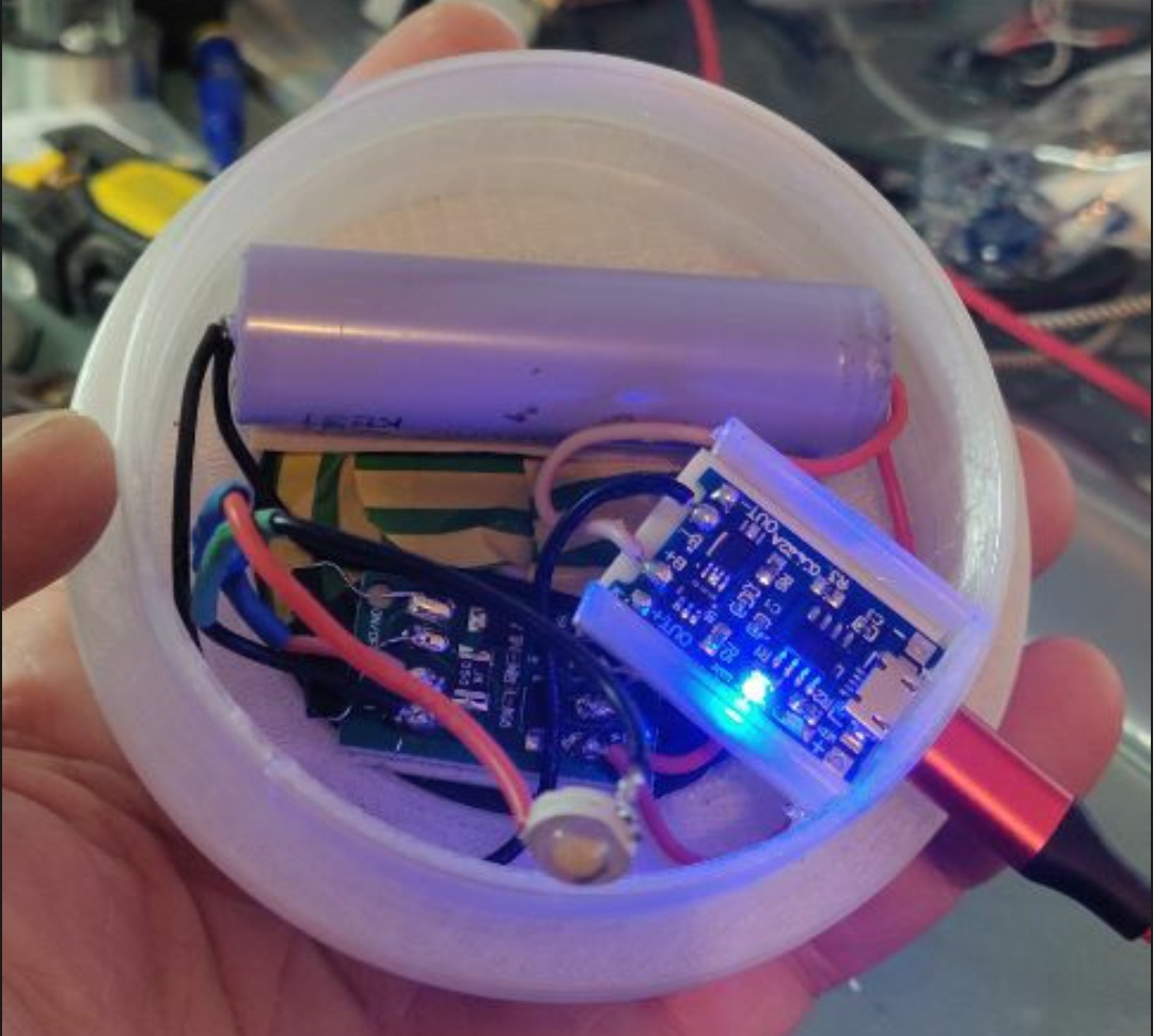

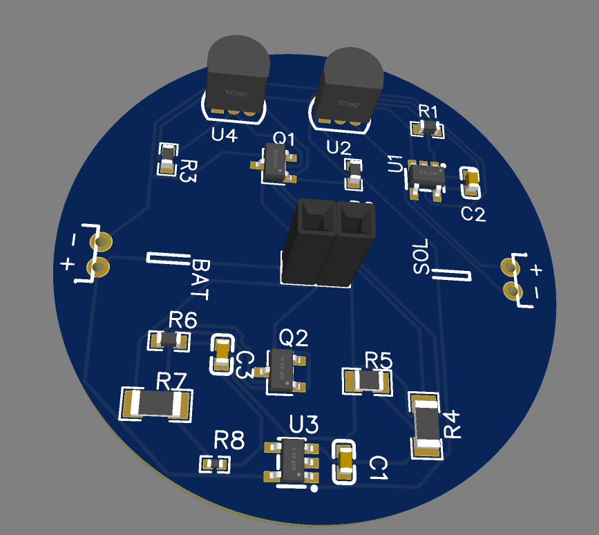

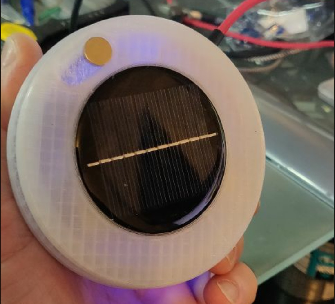

ich habe mal versucht ein Solarglas, wie im Bild angehängt, selbst zu
bauen. Dabei habe ich den Deckel selbst entworfen und gedruckt, und das
Innenleben aus Chinaplatinen bestückt.
Ich wollte folgende Funktionen haben:
1.) Verwendung eines Li-Ion oder Lipos
2.) Über-/Unterspannungsschutz für den Akku
3.) Laden über USB (mit Ladeanzeige, laden - geladen)
4.) Anzeige, rote Led, wenn der Akku unter z.B. 3V entaden ist
5.) Magnetschalter zum Ein-/Ausschalten
6.) Automatisches Ein-/Aussschalten bei Dämmerung
7.) Laden des Akkus über Solarzelle
(das war mal alles, das mit einfällt)

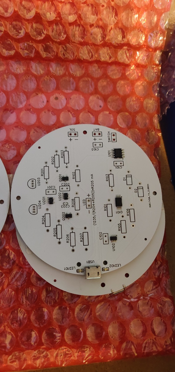

Chinaplatinen:
1.) TP4056 Laderegler mit USB
2.) Li-Ion Schutzschaltung (18650 batterie 4,2 V batterie schutz bord)
3.) Solarmodul(Automatische Solar Panel Batterie Ladegerät Bord Nacht
Licht LED Lampe Control Switch Controller Schalter Modul)
4.) 60mm Solarpanel (max. 56mA) (wohl zu schwach)

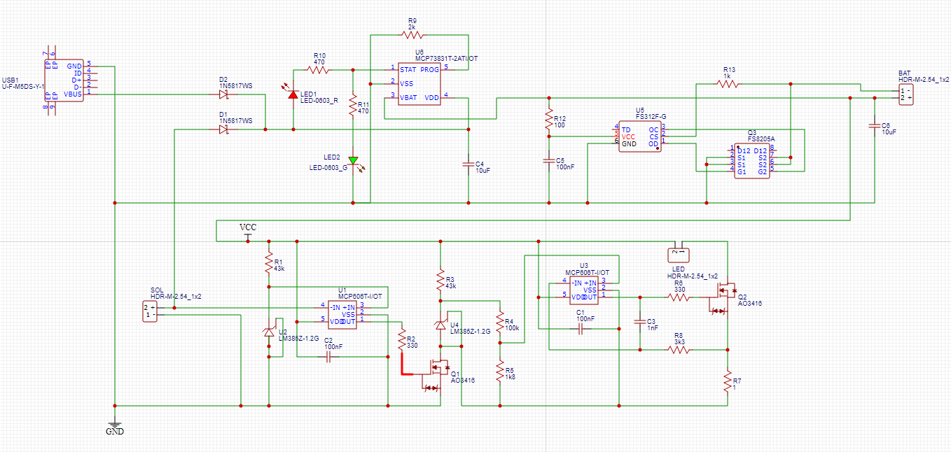

Die verwendeten Platinen habe ich dann miteinander verbunden, aber ganz
zufrieden bin ich nicht. Die Anforderungen werden zwar alle erfüllt,
aber ich würde mir gern ein eigenes PCB erstellen, weiss hier jedoch
nicht, wo ich anfangen soll.

von 100Ω W. (tr0ll) Benutzerseite
Stefan E. schrieb:
> Habt ihr eine Idee wo, wie ich hier am besten starten kann oder mir
> Hilfe geben, so eine Schaltung zu realisieren?
In dem du deinen Schaltplan hier hochlädst.

von HildeK (Gast)
Indem du dir die Schaltpläne deiner einzelnen Chinamodule besorgst, die
auf einen Plan zusammenbringst und dann eine eigene, passende Platine
draus machst. Ein Problem könnte höchstens sein, evtl. exotische
chinesische Bauteile zu beschaffen ...

von Stefan F. (Gast)
Setze doch mit dem Programm KiCad auseinander. Zuerst den
Schaltplan-Editor und dann den Layout Editor. Es gibt Tutorials im
Internet. Dann musst du dir noch einen Platinen-Hersteller suchen, der
sie nach deinen Plänen herstellt.

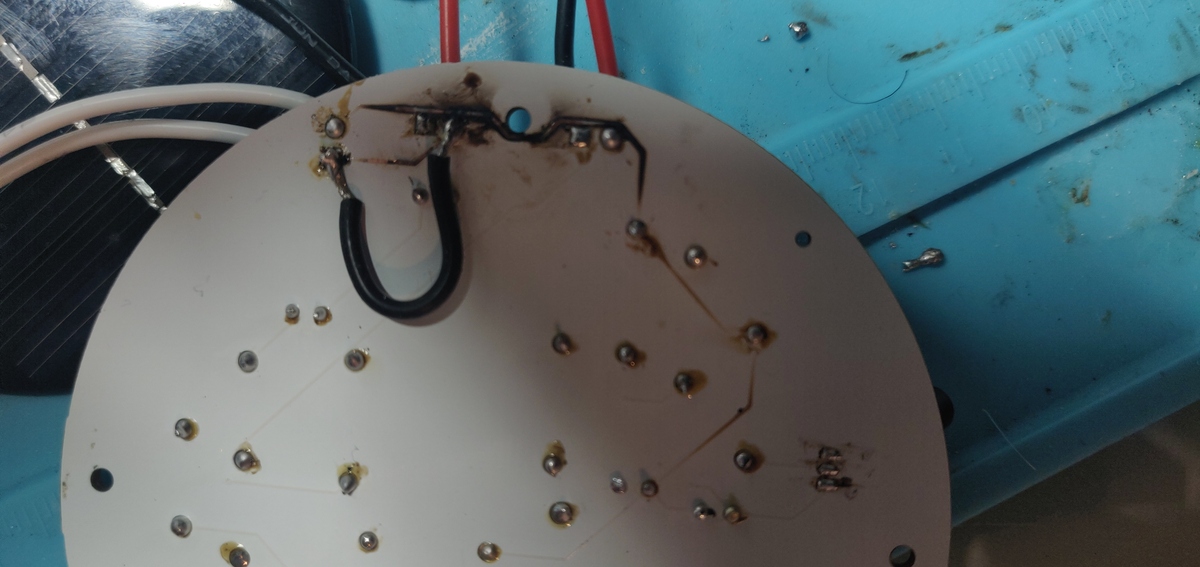

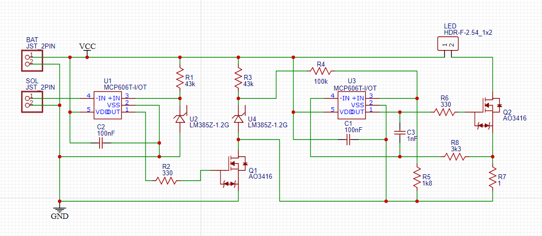

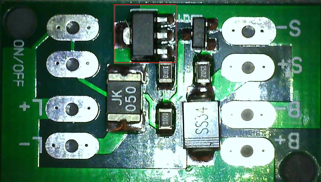

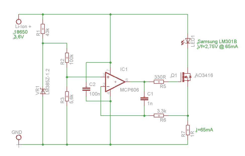

1.) Solarmodul(Automatische Solar Panel Batterie Ladegerät Bord Nacht
Teile:
1 x JK 050
1 x SMD Widerstand 1001 - 1kOhm
1 x SMD Widerstand 10R0 - 10Ohm
1 x SMD Widerstand 1502 - 15kOhm
1 x Schottkeydiode SS34
1 x NPN Transisor J3Y
+ 1x keine Ahunng....
von oder was anderes nehmen (Gast)
Es gibt bei Ebay für diese 1W-LEDs Alu-Kühlkorper. Vielleicht braucht
das Ding doch eine Kühlung.

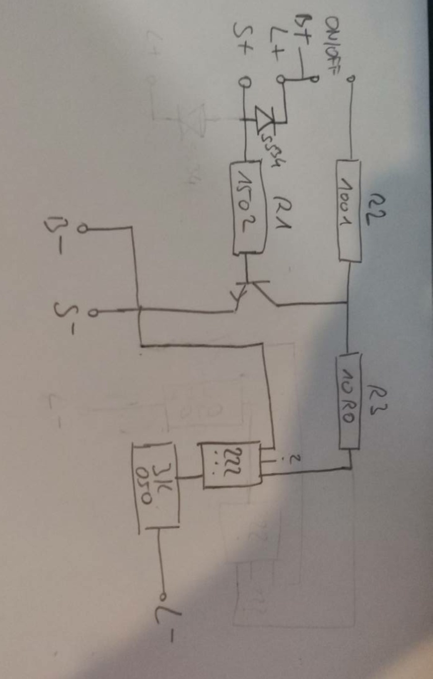

von Stefan E. (sir0x)
Teile:
1 x JK 050
Kann die Schaltung (bis auf das mit unbekannte Bauteil) stimmen?
PS: wie kann ich Bilder wieder entfernen?

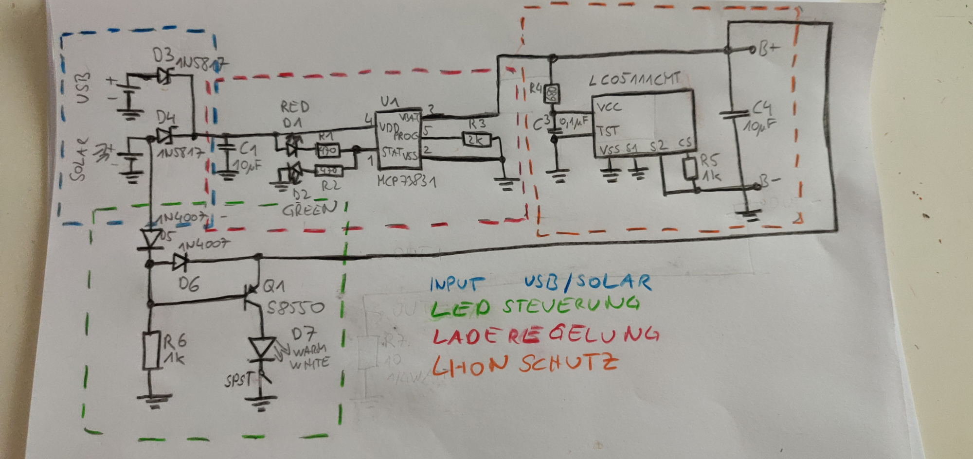

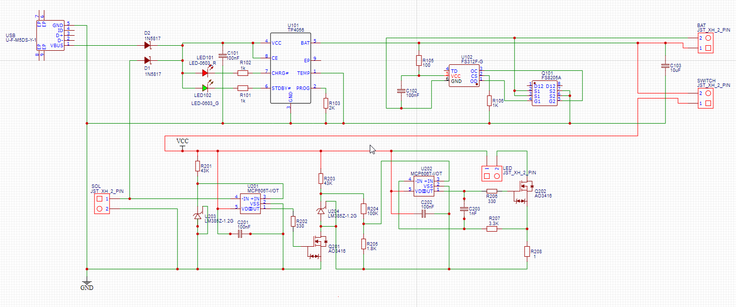

Das war nun Dank des Datenblattes einfach (hoff ich habs richtig)

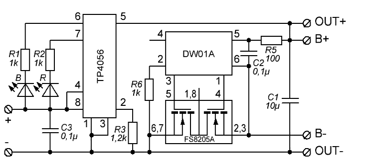

3.)TP4056 Laderegler mit USB
Für den hab ich das Schema gefunden
https://elektro.turanis.de/html/prj224/index.html
Wobei durch dieses Board ist ja eigentlich mein "Li-Ion Schutzschaltung
(18650 batterie 4,2 V batterie schutz bord)" überflüssig, oder?

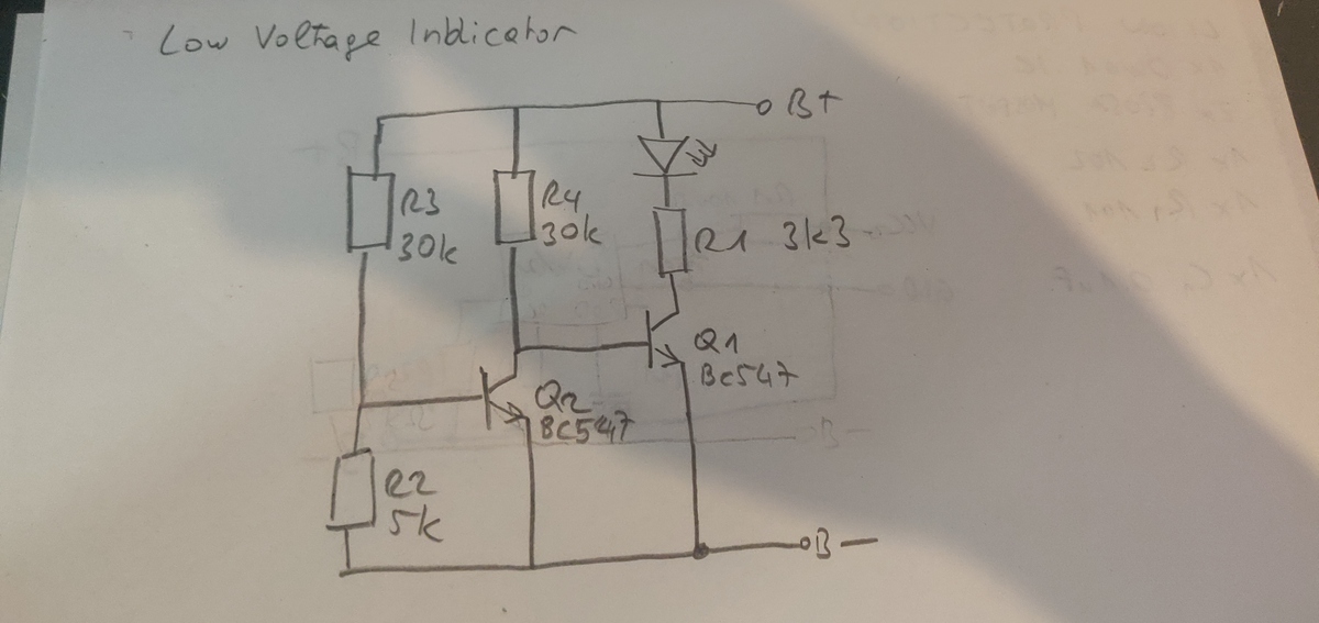

4.) Board für die Anzeige, rote Led, wenn der Akku unter z.B. 3V entaden
ist:
1x R 3k3
2x R 30K
1x LED Red
1x R 5K (Wert muss noch genauer auf Entladespannung angepasst werden)
2x NPN BC547
Das sollte mal alles sein, was ich für meine aktuellen Anforderungen
brauche....
Was ist euer Meinung dazu?
Was kann man verbessern/effizienter bzgl. z.B. Standby Verbrauch machen?
Ist es genug Schutz für einen LiIon?
Und wie kann ich diese Schaltungen kombinieren?
Ganz im Gegenteil. Wenn der Akku schwach wird belastest du ihn mit der
Low-Batt LED.
Wenn du keine Luft bekommst, machst du dann ein Feuer an?
Stimmt, aber wenn ich die Low-Bat Led vor dem Schutz IC mache, sollte
der ja bei 2,7v (oder so) abschalten und die Led geht dann aus.
Muss mal versuchen alle Teile zu einer Schaltung zusammenzufügen.
Aber dann kann sie nicht mehr anzeigen, dass die Batterie leer ist.
Erfüllt sie so noch ihren Zweck?
Ich würde es anders herum machen: Die LED geht aus, wenn die Batterie zu
schwach ist. So kenne ich das von vielen mobilen Geräten.
von HildeK (Gast)
Ich würde es noch anders machen: die Low-Batt-Anzeige ersatzlos
streichen! Es reicht doch als Aussage, wenn das Solarlicht bei
Unterspannung einfach aus bleibt.
Man sollte sich anstrengen, dass bei der Entladeschlussgrenze die
Schaltung überhaupt keinen Strom mehr zieht. Es kann ja durchaus mal
vorkommen, dass man vergisst, das Licht abzuschalten und dann der Akku
u.U. über längere Zeit weiter entladen wird.
Mein Gedanke bzgl. der Low-Bat Led war, dass es eine Warnung sein
sollte, bevor das Licht beginnt auszugehen. Aber stimmt natürlich auch,
dass man es sowieso daran erkennt, wenn das Solarlicht dunkler wird.
Somit werde ich es mal weglassen.
Gibts Ideen zu dem unbekannten Bauteil in der Schaltung der Solarplatine
bzw. ob die restlichen Schaltungen so Sinn ergeben?

von HildeK (Gast)
Da so ein Solarglas eher als Dekoobjekt verwendet wird, meinte ich, dass
das Ausgehen des Lichts selber reicht. Ob es kurz vorher merklich
dunkler wird, hängt von der LED-Beschaltung ab; bei einer geschalteten
KSQ wirst du nicht viel sehen.
Was man aber machen kann: die rote LED bei Annäherung an die
Unterspannungsgrenze zuschalten, jedoch beim Grenzwert zusammen mit dem
Hauptlicht wieder abzuschalten.
von Mohandes H. (Firma: مهندس) (mohandes)
Stefan E. schrieb:
> Meine Skizzen zu schlecht lesbar?
Nein, besser eine eindeutige Handskizze als eine kryptische
Computergrafik oder 1000 Worte.
Ja, so ungefähr wäre mein Gedanke gewesen, bei 3V rote Led ein, bei 2,7V
alles aus -> Batterieschutz

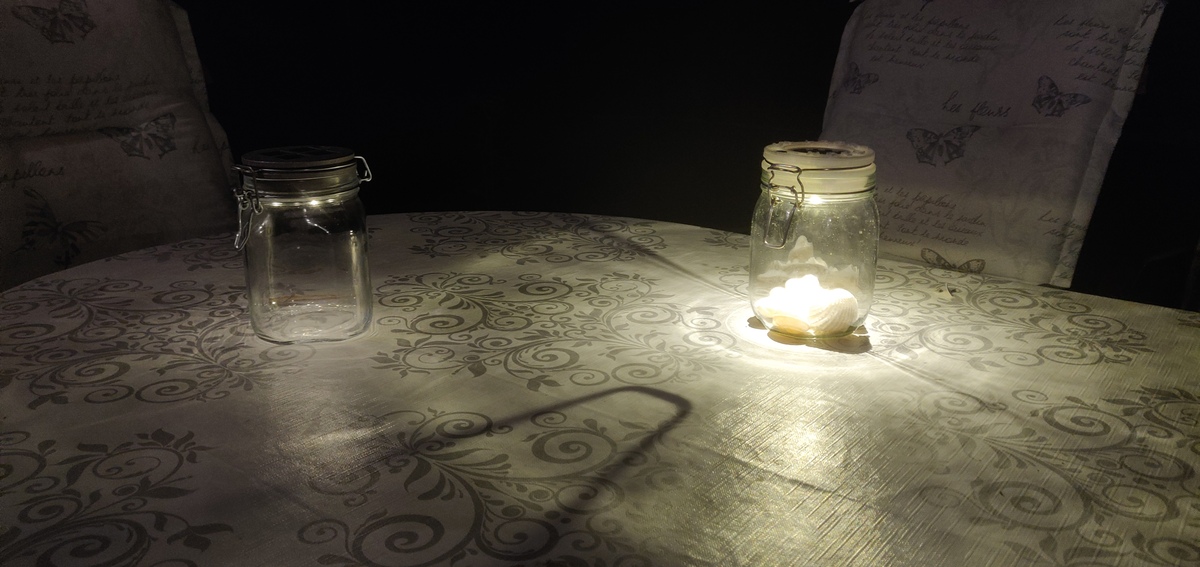

die Solarzelle in einen Glasdeckel vom Weck-Glas zu kleben
dürfte wohl die einzige Solarleuchte weltweit
ergeben, die dauerhaft wasserdicht ist
von Christian M. (likeme)
Ja das stimmt, die ist dauerhaft Outdoor fähig, könnte man meinen. Bei
meinem ist dann doch irgendwie Feuchtigkeit rein.... Die extremen
Temperaturschwankungen erzeugen doch ordentliche Über- und Unterdrücke
welche die Feuchtigkeit irgendwie rein drückt. Nach einem Jahr Outdoor
war im WECK mit Gummidichtung bissi Kondenswasser drin :-(
Jetzt muss ich doch Computergrafiken anhängen, da deise wohl leichter zu
lesen sind, als meine Handskizzen...
Für meine Anforderungen sollten eigentlich diese angehängten Schaltungen
reichen (jedenfalls bis auf 4.( und 5.) aus meinem ersten Post).
Leider schaffe ich es nicht diese zwei miteinander so zu verbinden, dass
a.) sowohl USB als auch das Solarpanel über den TP4056/DW01A gehen, und
b.) der Ausgang des TP4056/DW01A über das Solarpanel gesteuert wird
(Ein/Ausschalten bei Dämmerung).
Habt ihr eine Idee wie das geht?

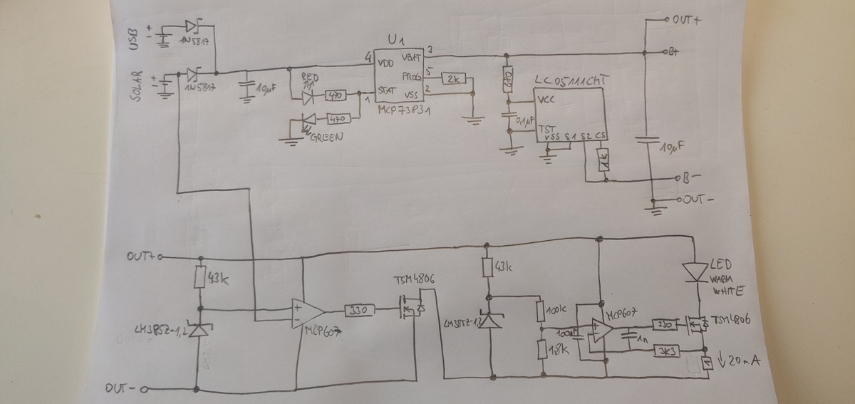

ich habe nun verrucht mich mehr in die Materie einzuarbeiten, was mir
jedoch nicht wirklich leicht fällt...
Nach ein wenig Recherche und dem Lesen von Datenblättern, habe ich
versucht eine Schaltung zu entwerfen. Mit dieser Schaltung sollten die
Punkte 1,2,3,5,6,7 meiner Anforderungen erfüllt sein.
Würdet ihr bitte die Schaltung reviewen und meine, mit Sicherheit
vorhandenen, Fehler korrigieren?
Danked und lg
Stefan
Meine Schaltung scheint grundsätzlich zu funktionieren, nur schaltet die
LED (D7 Warm white) deutlich zu früh, bei zu viel Helligkeit, ein bzw.
deutlich zu spät wieder aus.
Je nachdem wie geladen der Li-Ion ist, brauche ich um die 3V, vom
Solarpanel, damit der PNP sperrt.
Gibts hier eine andere Möglichkeit, dass ich den Lastkreis mit der LED
schon mit weniger Spannung aus dem Solarpanel abschalten kann?
von MaWin (Gast)
Ein LED, die für ihren Nennstrom ca. 3 bis 3.6V benötigt ohne
Vorwiderstand per PNP direkt an eine Akkuzelle die zwischen 2.6 und 4.2V
hat anzuschalten ist Murks.
Ein strombegrenzter Linear-LiIon Lader aus eine Solarzelle mit je nach
Sonne schwankender Stromlieferfähigkeit zu betreiben ebenfalls.
Dein PNP schaltet halt nicht bei einer einstellbaren, sondern bei einer
Helligkeit bei der er Bock hat, die LED aus.
MaWin schrieb:
Hab einen Vorwiderstand drin, nur in meinem Schema vergessen.
Weil?
Eben, deshalb die Frage nach einer Alternative.
Deinen Vorschlag bzgl. STLA02 hab ich mir angesehen und wurde ich
versuchen, wenn ich wüsste, woher ich den STLA02 bekommen würde.
von malsehen (Gast)
Frage Rudi
Zuerst mal sollte die LED einen Vorwiderstand oder eine sonstige
Strom-Begrenzung bekommen. Man hängt eine LED nicht einfach direkt an
den Akku. Ich kann dir dazu aber keinen sinnvollen Korrekturvorschlag
geben, weil dazu die Spannung vom Akku zu niedrig ist (vor allem wenn er
unter 50% kommt).
Diese Kombination aus LED und Akku ist so sehr unvorteilhaft, wie
bereits gesagt wurde.
Die Schaltschwelle des Transistors wird von seiner B-E Spannung und der
LED bestimmt. Beides kannst du nicht ändern. Für eine bessere Schaltung
könnte man einen TL-431 verwenden. Entsprechende Schaltungsvorschläge
findest du in dessen Datenblatt und wenn du nach "TL-431 LED" googelst
(nimm die Bildersuche).
Die ganze Schaltung ist meiner Meinung nach schon jetzt maßlos
übertrieben aufwändig. Du versenkst da Zeit und Geld ohne Ende, und zum
Schluss tut sie kaum mehr als eine Gartenleuchte für 1,50€. Die Chips
aus den Gartenleuchten mit NiMh Akkus kann man für wenige Cent kaufen.
Suche mal nach QX5252.
Ja, den Vorwiderstand hab ich drin (10Ohm) nur in der Schaltung
vergessen einzuzeichnen.
Bzgl. Zeit/Geld, mein Ansatz war ja, dass ich etwas wie das Original
Sonnenglas als DIY machen wollte, und das kann halt schon ein wenig
mehr, als eine triviale Gartenleuchte.
Wenn ich dann auf einem Stückpreis von 10€ bin, macht das auch nichts,
und ich lerne auch sehr viel dabei (hoffe ich halt)

von Bernd K. (bmk)
Das Vorhaben erinnert mich an ein ähnliches Konzept von mir, allerdings
mit deutlich weniger Aufwand.
Entscheidend war die LED, die bei Nennstrom 65mA nur 2,75V Vf hat.
Hierbei werden 38 Lumen emittiert, Effizienz > 200 lm/W
Dadurch war der Betrieb an einem LiIon Akku 18650 möglich.
Eine passende KSQ sorgt für Konstantstrom 65mA bis zu einer Akkuspannung
von ca. 2,8...2,9V. Darunter wird die LED einfach immer dunkler.
Das interessante an dem Konzept: Unter 2,6V Akkuspannung geht die
Stromaufnahme der LED gegen Null, es sind dann nur noch wenige µA.
Nur die KSQ zieht noch etwas Strom, per Auslegung < 50µA.
Hiermit ist ein passabler Tiefentladeschutz gegeben. Der Akku würde
erst nach Wochen unter 2,5V entladen, wenn man nicht abschaltet.
Ansonsten nur noch eine Buchse für ein externes Ladegerät CVCC
mit 4,2V und 0,5A. Bauteilekosten KSQ ca 2€.
> Aha, was denn alles?
Zusätzlich zum normalen Gartenleuchtenkram
Läuft mit einem Lipo
Zugehöriger Über-Entladeschutz
leuchtet angeblich 24h
USB Lademöglichkeit
Magnetschalter
Ein/Ausverzögerung
wohl höherwertige Komponeten, als die Chinateile
Nachdem was ich hier im Forum höre, müssen die ja ein Wunderwerk
vollbracht haben....
Ich habe nicht damit gerechtet, dass die Elektronik so komplex ist, aber
dadurch möchte ich es nur noch lieber machen.
@bmk
kannst du mir bitte dein Kontzept/Lösung näher erklären, denn gerade der
LED-Teil meines Projektes ist ja noch offen (Laderegelung + Schutz
sollte ja wie oben skizziert passen, oder ich nehm einfach das TP4056
Board)

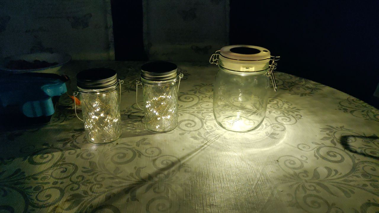

Btw, der Vergleich eines Glases mit 4 LEDs einer Gartenleuchte und eines
mit meiner Schaltung
von Bernd K. (bmk)
Stefan E. schrieb:
> @bmk
> Board)
Gerne.
Die Schaltung ist allgemein bekannt, hier nur optimiert auf 3,6V LiIon.
Der + Eingang des OpAmp erhält eine stets konstante Spannung von 65mV.
Der - Eingang erhält die zu vergleichende Spannung von R7 und Q1 wird so
angesteuert, dass an R7 65mV abfällt und der Strom somit 65mA beträgt.
Die Komponenten sind bei TME.eu erhältlich. Die LED bei LED-Tech.
https://www.led-tech.de/de/1x-Samsung-LM301B-auf-Square-10-4000K
wenn Du in dem anderen Glas auch ein Stück Küchenkrepp
als Reflektor rein legst, wirkt diese Leuchte auch noch heller
● Des I. schrieb:
Werd ich heute versuchen, obs dann ran kommt.

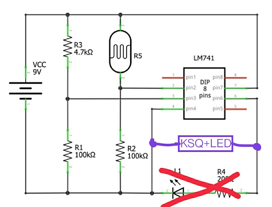

Nun umgekehrt, Unterschied noch immer deutlich.
Danke @bmk, sind der OpAmp, Mosfet usw. 1:1 zu übernehmen oder hab ich
da Spielraum/Alternativen, und auf was müsste ich dann achten?
Bzgl. meinem Ein-Ausschaltproblem (zu früh Ein, zu spät aus), durch
Steuerung übers Solarpanel, werde ich lösen, indem ich den Vorschlag von
@MaWin übernehme, und eine Dunkelsteuerung mit LDR mache.

Hab mir nun die Schaltung zur KSQ von @bmk genauer angesehen und glabe
sie auch zu verstehen, zumindest bist zur Ansteuerung des Q1 (aber da
komm ich schon noch dahinter, warum die Rs 330 und 3k3 sind).

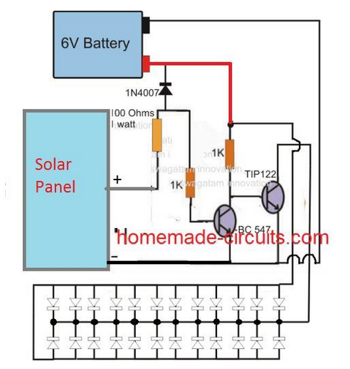

Nun hab ich aber noch die Dunkelsteuerung von
https://elektro.turanis.de/html/prj131/index.html.
Wie verbinde ich @bmk's KSQ mit der Dunkelsteuerung?
1. VR1
Mal nach 'voltage reference 1.235' googeln. (= typ. Referenzspannung)
Wichtig: 'current range' beginnend mit <= 15µA definiert.
2. OpAmp
Power supply Voltage 2,5V....>=5V, Output R2R
Low Input offset voltage <= 500µV
Low Quiescent Current <100µA
Bsp: MCP6051, MCP6061, NCS21871, NCV21871, TSZ121, OPA330
3. MOSFET
N-Kanal, für Linearbetrieb geeignet (DC-Kennlinie im SOA Diagramm)
Im Datenblatt muss Rdson = xxOhm *@2,5Vgs* angegeben sein.
MOSFET muss die Verlustleitung (4,2V-Vf)*I abführen können.
In meiner Schaltung mit (4,2-2,75)*0,065 = 94mW problemlos.
Bsp: SI4866DY, STL120N2, SUD40N02, TSM4806, IRLR6225
von Bernd K. (bmk)
R5 sorgt dafür, dass der OpAmp Ausgang nur mit <20mA belastet wird.
Denn Ciss im MOSFET verursacht im Einschaltmoment einen hohen Strom.
R6 mit C1 fungiert als Integrator und vermeidet Schwingungen:
https://www.electronics-tutorials.ws/de/operationsverstarker/integrierverstaerker.html

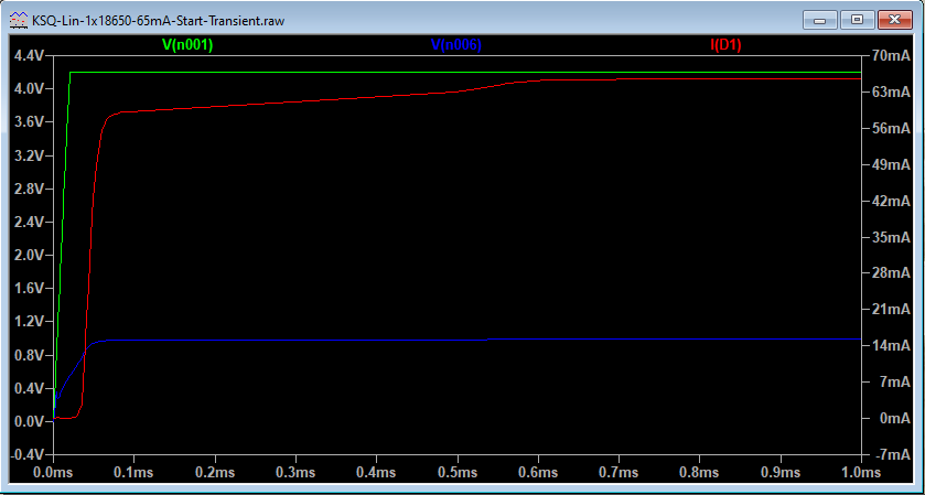

Eine schnelle Stromänderung an R7 wird im OpAmp ausgeregelt und die
resultierende Spannungsänderung am Ausgang erfolgt nur gaaanz langsam.
grün = Versorgungsspannung 4,2V
blau = Vgs MOSFET ansteigend auf ca. 1V
rot = Strom durch LED 65mA
Danke für den Hinweis @dieter_1234.
Bzgl. der Kombination Dunkelsteuerung und KSQ, könnte die angehängte
Lösung funktionieren? (habs nur schnell an Handy gezimmert, und statt
dem LM741 würde ich den 2ten MCP607 nehmen)
Könnte funktionieren. Allerdings zieht dir die Schaltung die Batterie
leer, weil sie ständig relativ viel Strom aufnimmt. Ich würde das mit
einem Mikrocontroller machen, der den Helligkeitssensor nur kurzzeitig
in gewissen Intervallen aktiviert. Er kann dabei auch gleich die
Batteriespannung überwachen um Tiefentladung zu verhindern. Außerdem
kann er die LED mit einer PWM ansteuern, die an die Spannung angepasst
wird, so entfällt die Konstantstromquelle. Wenn man dann noch den
Vorwiderstand der LED durch eine Spule+Diode ersetzt, hast du einen
Schaltwandler mit viel geringeren Verlusten.
Warum hast du 9V gezeichnet? Es geht doch um einen Lithium Akku, dachte
ich. Auch ist der LM741 so ziemlich die schlechteste denkbare Wahl. Er
braucht eine höhere Versorgungsspannung.

Hab vergessen die 9v rauszulöschen, das Bild stammt von
https://elektro.turanis.de/html/prj131/index.html und ich nahm es mal
als Referenz für meine Dunkelsteuerung. Ich hab natürlich weiterhin
einen Li-Ion.

ich habe nun meine Teile erhalten und mal die KSQ von @bmk gebaut. Für
mein Verständnis funktioniert diese auch. Ich sehe, dass die Schaltung
von meinem Netzteil (habe ich auch heute bekommen ;-)) zwischen 2,8V bis
4,2V immer die 65mA zieht, erst unter 2,8V fallen auch die 65mA runter
und die LED geht aus.
Kann ich in dieser Schaltung noch andere Punkte, ausser z.B. die 1.2V an
der LM358? Ich verwende einen MCP607 und einen TSM4806, der Rest ist
gleich wie von @bmk vorgegeben.
Als nächstes werde ich versuchen die KSQ in die Dunkelsteuerung
einzubinden und danach werde ich alles, wie von @stefanus vorgeschlagen,
mit einem ATTiny45 probieren.
Btw, Danke für euren super Support, ich lerne so einiges.
Ach nochwas, wenn ich meinen aktuellen Prototyp mit der obigen
Chinapaltine (1. Post) an mein Netzteil hänge (anstatt des Akkus), zeigt
dieses mir, das original 250mA gezogen werden.....
Ah, Sorry,
Schaltung ist 1:1 die von @bmk, ausser dass ich einen MCP607 und einen
TsM4806 verwende.
der LM358, messen?
Jetzt hab ich die KSQ mit der Dunkelsteuerung kombiniert und auch diese
funktioniert (ein OpAmp vom MCP607 für die KSQ und der andere für die
Dunkelsteuerung). Hab bei der Dunkelsteuerung noch einen TSM4806
reinbauen müssen, damit die KSO genug Strom bekommt.
Diese Schaltung zieht nun bei Helligkeit (LED aus) ca. 2mA, bei
Dunkelheit (LED ein) hab ich die KSQ auf 20mA gesetzt.
Als nächstes dann der Versuch mit dem Attiny45 (wird wohl länger dauern,
bis ich das richtig zum laufen bringe, Lernkurve usw.)
PS:
Hab mir bei Reichelt fünf MCP607 bestellt, und es funktionieren nur zwei
korrekt. Bei den anderen dreien funktioniert nur der OpAmp A, der OpAmp
B nicht.
Kann ja auch fast nicht sein, dass nur zwei aus fünf funktionieren,
oder?

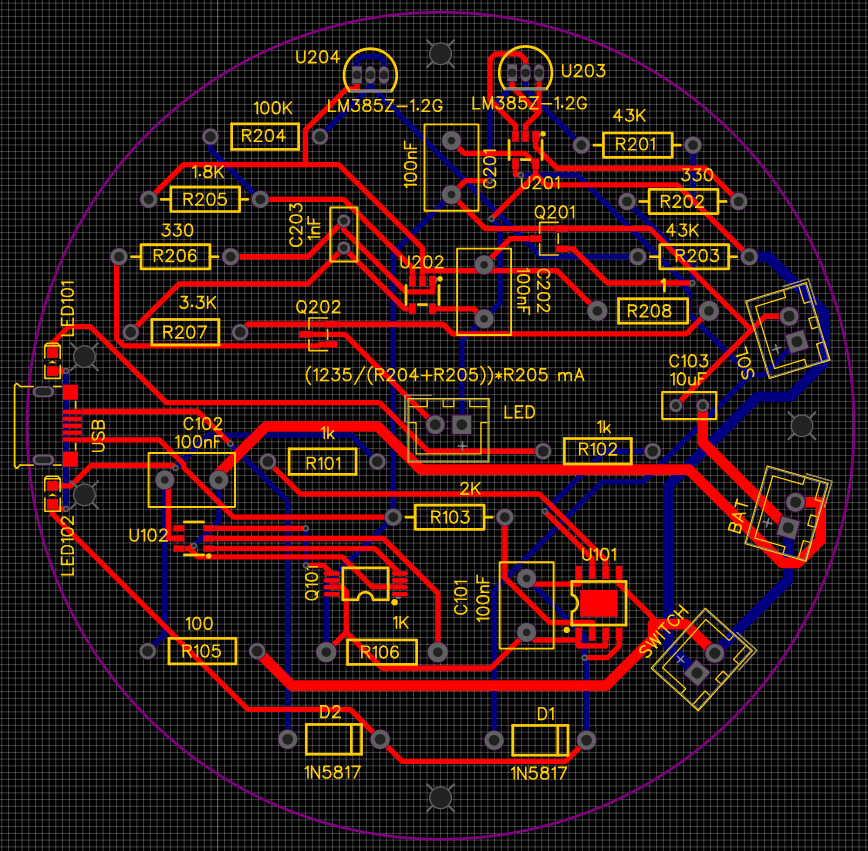

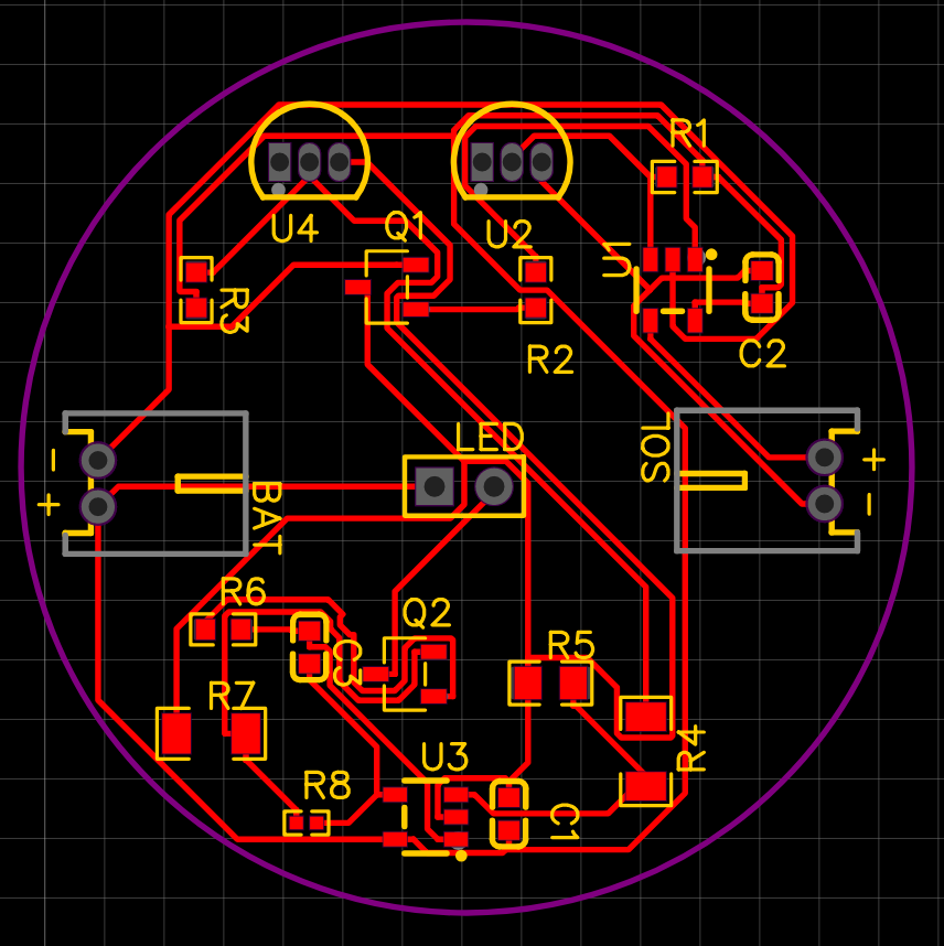

So sieht nun mein Schema und PCB aus, mit Teilen, die JCLPCB schon
betücken kann.
Ich weiss, ist weder eine schönes, noch igendwelchen Konventionen
entspechendes Design, aber ich hoffe es ist wenigstens korrekt....
Gibts Untelagen, welche Konventionen man beim Design einhalten muss?
Nun hab ich noch versucht auch die Laderegelung zu zeichen.
Wärt ihr so nett und würdet diese bitte mal reviewen, damit ich nicht
einen kompletten Blödsinn fertigen lasse?
Vielen Dank!
Ich teste Prototypen in Handarbeit, bevor ich etwas produzieren lasse.
Das würde ich dir auch empfehlen.
Meistens sind die so robust, dass es dann dabei bleibt. Nicht hält
länger als ein gutes Provisorium.
Der untere Teil funktioniert in meinem Testaufbau.
Für die Laderegelung und Schutzschaltung habe ich keine Teile und hab
nur versucht alles aus den Datenblättern zu holen.
Bei der Beschaltung vom FS8205A bin ich mir nicht sicher, ob das mit Pin
6,7 und 2,3 so passt
Hallo nochmal,
habe heute meine Platinen bekommen und eine zusammengelötet. Was soll
ich sagen.....alles funkt, wie geplant!
Der Batterieschutz tritt bei 2,9v ein, die KSQ läuft mit 22mA konstant
über den gesamten Spanungsbereich, die Led schaltet sich vei 1,235v am
Solarpanel an/aus.
Danke nochmals für eure super Unterstützung!
von Mattes (Gast)
Sieht gut aus! Wie teuer war das Bestücken?
Es war ca. 3,9€ pro PCB inkl. der Teile + noch ca. 0,40€ fürs PCB
selbst.
Die finale Schltung hab ich nochmal geändert, vorallem im Bezug auf den
MCP73831, da verwende ich nun doch den TP4056 (billiger und kann
bestückt werden) und auch hab ich nicht alles SMD genommen (damit ich
auch noch was tun habe ;-))
irgendwo hab ich wohl ein Problem in meiner Schaltung, da es passieren
kann, dass die Leiterbahnen durchbrennen. Ich kann es leider nicht
gezielt nachstellen, jedoch wenn es passiert, scheinen nur die
Leiterbahnen betrofen zu sein, jedoch nicht die Bauelemente (wenn ich
den verbrannten Teil überbrücke, dann geht die Schaltung wieder).
Kann es an zu dünnen Leiterbahnen liegen? Aktuell hab ich 0.254mm
Breite, was ja bei meinen geringen Strömen kein Problem sein sollte.
Wie könnte ich dem Problem auf die Spur kommen?
Markiere im Schaltplan das Stück, das überhitzt.
Hi Stefan,
müsste dieser Teil in Rot sein...
Vom Akku+ über den Magnetschalter hin zum R201, R203 und C202.
Das ist die Strecke des Laststromes.
Ich kann mir kaum vorstellen, dass das bisschen Strom die Leiterbahnen
überfordert. Es se denn da fließt viel mehr Strom als geplant. Kannst du
Kann es sein, dass meine Leiterbahnführung einfach nicht ideal ist,
vorallem im Bereich des Akkus, Schalters, Solarpanel. Da ist schon jede
Bahn recht eng beieinander.
Vl. noch eine Hinweis: als mir die zweite Schaltung abgeraucht ist,
konnte ich zusehen, wie sie langsam durchgebrannt ist (war nicht in
meiner Werkstatt). Erst als ich nach, gefühlten, 30s den Akku entfernt
hatte, stoppte das Durchbrennen. Die Schaltung läuft noch immer (habe
nur eine Leiterbahn überbrücken müssen).
Kann es vl. auch sein, dass die KSQ/der OPV aus irgendeinem Grund mehr
Strom zieht, als meine beabsichtigten 22mA (durch irgendein Problem z.B.
bei der Spannungsreferenz?)?
Ich habe schon nach einer Sicherung gesucht, 5V und 200mA, aber bin
leider nicht fundig geworden. Dann würde wenigstens nicht die Platine
abbrennen. Gibts solche Sicherungen?

bisschen aufheizen. Das spielt vielleicht mit eine Rolle.
Als du dein Layout zeigtest dachte ich mir schon "die Leiterbahnen sind
sehr dünn". Aber ich habe nichts gesagt, weil ich für voreilige
Bemerkungen oft beschimpft werde.
Der Akku wurde nicht geladen, als die Leiterbahn verbrannte.
In der nächsten Version meiner Schaltung bin ich nun auf eine Stärke von
0,5mm gegangen, mit einem Mindestabstand von 0,24mm. Der Grund für die
0,24mm Abstand liegt daran, dass sich sonst das EasyEda aufregt, dass
der Q101 nicht korrekt verbunden werden kann (sind wohl die Pins <
0,25mm voneinander entfernt). Mit dem Routingdetails, vorallem manuellem
Routing, hab ich mich noch nicht befasst.
von H. H. (Gast)
Möglicherweise geht einer der Opamps in den Latch-Up.
Wohl der linke, der direkt mit der Solarzelle verbunden ist. Die
Eingänge des OP-Amp vertragen maximal Versorgungsspannung + 1 Volt
(steht in den Absolute Maximum Ratings).
Das wäre bei einem fast leeren Akku ca 4,3 Volt. Ich nehme an, dass die
Solarzelle mehr Spannung liefern kann.
Den Fall müsste man daran erkennen, dass der Chip heiß wird.
Stefan E. schrieb:
> Werd ich mich mal schlau machen, was das ist. Danke
Kurz gesagt: Der Mikrochip macht intern einen vorübergehenden
Kurzschluss, nachdem die maximale Spannung oder der maximale Strom an
seinen Pins überschritten wurden. Der Effekt verschwindet, wenn man die
Stromversorgung unterbricht.
Mit stärkeren Leiterbahnen kann es nun allerdings passieren, dass der
Chip einen thermischen Tod stirbt.

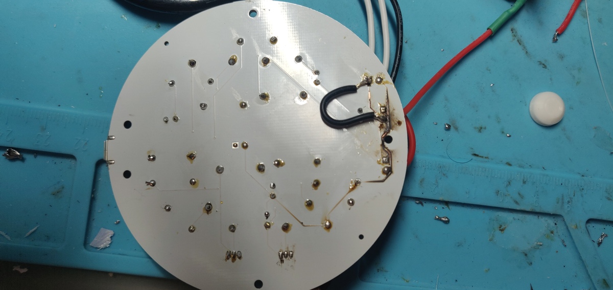

HildeK schrieb:
> H. H. schrieb:
>> Latch-Up kann auch durch zu schnellen Anstieg der Versorgungsspannung
>> ausgelöst werden.
> Kann dadurch eine .254mm breite Leiterbahn durchbrennen ohne dass der IC
> auch zur Schmelze neigt? Kann ich mir nicht vorstellen! Er sagte ja,
> dass anschließend die ICs noch in Ordnung waren.
> So was muss imho durch einen satten Kurzschluss an einem Li-Akku
> passiert sein, z.B. durch einen defekten Kondensator.
Aber der/die Kondensatoren müssten dann ja kaputt sein, sinds aber auch
nicht. Die Platine funktioniert, nachdem ich eine durchgebrannte
Leiterbahn repariert (scwarze Kabel am Bild oben) habe.
Habe jetz nochmal alle Kondensatoren gemessen, alle OK.
Es sieht mir so aus, als würde einfach die KSQ "hochschaukeln" und dann
soviel Strom ziehen, dass meine 0,254mm Bahnen flöten gehen..., jedoch,
wenn der Strom durch die KSQ so hoch werden würde, dann müsste doch auch
meine LED abrauchen bzw. kann ich mich nicht daran erinnern, dass die
heller geworden wäre.
Teo D. schrieb:
> H. H. schrieb:
>> Bei so einem kleinen Opamp fällt mir das auch schwer, aber ich sehe
>> einfach sonst keine plausible Möglichkeit.
> Dito
> Sicher das da nach dem Einbau, auch kein Kurzer entstehen kann?!
Wäre natürlich super, wenn es durch den Einbau im Deckel passieren
würde, aber die Platine liegt auf Kunststoff auf und ist mit Schrauben
in den Kunststoff geschraubt (durch die Löcher in der Platine). Wobei
das Loch unten zwischen den Pads schon sehr nahe an den Lötstellen und
den Leiterbahnen ist.
Aber selbst wenn es irgendwie durch die Schraube einen Kurzen geben
würde, dann würde dur Platine ja nicht bis zum c202 durchbrechen, oder?
Teo D. schrieb:
> Tja... hmmm, Gremlins?
Dürfte noch die plausibelste Erklarung sein ;-)
Wenn ich den Pfad der Zerstörung folge, endet diese beim C201 (vl. wäre
es ja weiter gegangen, wenn ich nicht den Akku gezogen hätte).
Wie kann ich verhindern, dass zb der C201 durchbrennt und einen Kurzen
verursacht?
Lt. Beschreibung sind diese für bis zu 50V.
Bei der ersten Platine, wo mir das ebenfalls passiert ist, endet der
Pfad schon beim Switch, da die Leiterbahn wohl schneller durchgebrannt
ist und somit die Zerstörung nicht so weit ging.
von Teo D. (teoderix)
> verursacht?
Ich glaube nicht, das er das machen wird!
Das is so wahrscheinlich, wie ein Dreier mit Zusatzzahl im Lotto. Wenn
das wie hier, regelmäßig passiert, wäre die Gewinnsumme schon
fünfstellig....
Ok, aber was ich mal mitnehme ist, dass für so eine verbrannte
Leiterbahn schon höhere Ströme, zb. durch Kurzschluss, vorhanden sind,
also mal sicher mehr als 1A.
Somit kann ich wenigstens die Platine mal mit einer Feinsicherung (250V,
0,4A) schützen, solange ich die Platine nicht umdesigned habe und die
oben genannte littlefuse verbaut habe.
