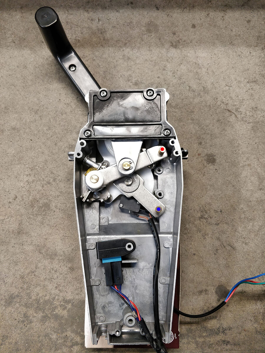

Ich habe hier einen Schubhebel (aus Marine Bereich) der normalerweise
mit Bowdenzügen arbeitet.
Der Hebel hat zusätzlich Einrastpunkte auf halber Strecke. Von null bis
zu dieser halben Strecke bewegt sich nur der blaue Zug (Bild). Von
halber Strecke bis ganz durchgedrückt bewegt sich der rote Zug (Bild).
Zusätzlich gibt es einen Taster der bei Nullstellung schließt.
Ich möchten den jetzt so elektrifizieren das ich statt den Bowdenzügen
am unteren Ausgang ein Analoges signal (z.B. 5V) habe. bzw. 2 analoge
Signale:
Einspeisung 5V.
Hebel vorne 0-5V und Hebel hinten 0-5V.
Nullstellung Taster ist bereits nach außen geführt.

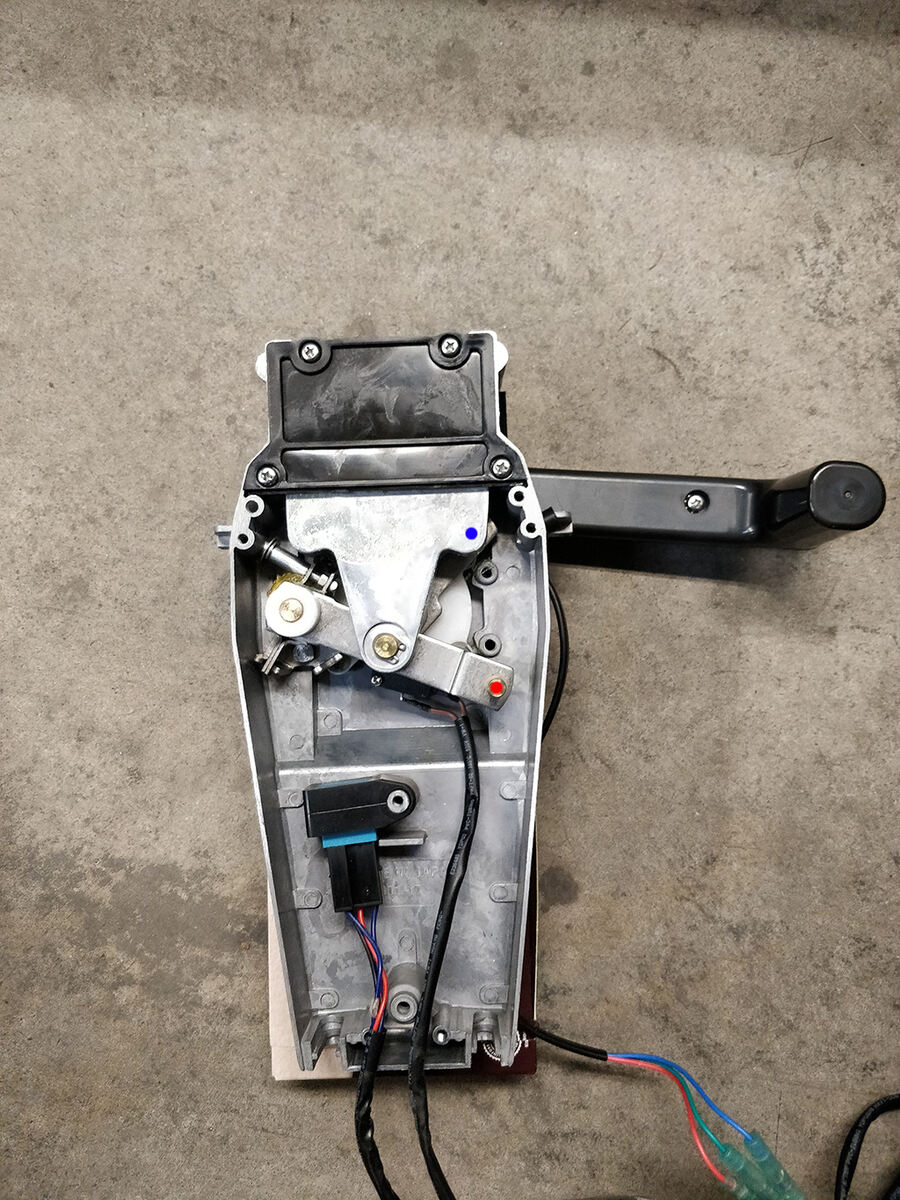

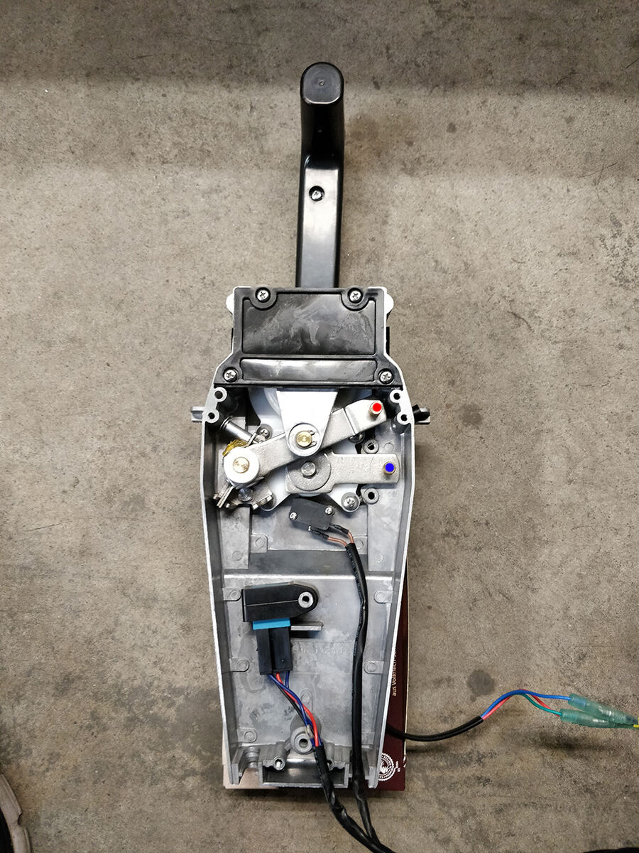

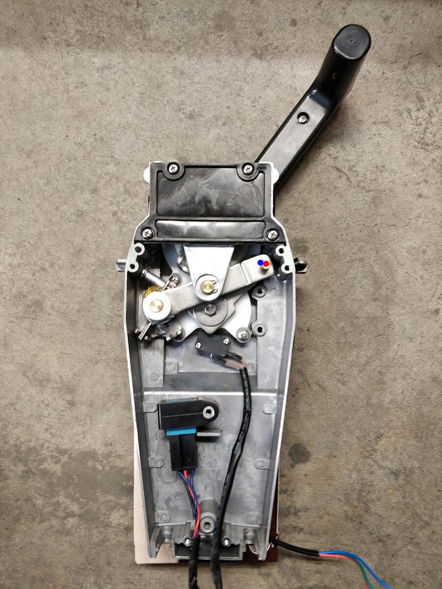

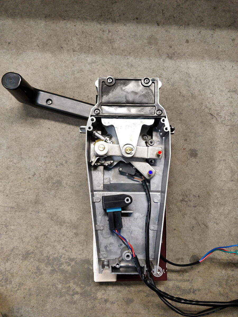

Auf den Bildern sieht man 5 Zustände: Voll vorne, halb vorne, Null, halb
hinten, voll hinten.
Soviel zur Idee.
Die Frage ist, wie man jetzt die Bowdens möglichst zuverlässig in
elektrische Signale umwandelt? Ich dachte an Potis, und dann müsste man
sich irgendeinen Feder-Zug überlegen. Oder Linerapotis und dann eine
Metallstange? Mechanik ist nicht so mein Gebiet.

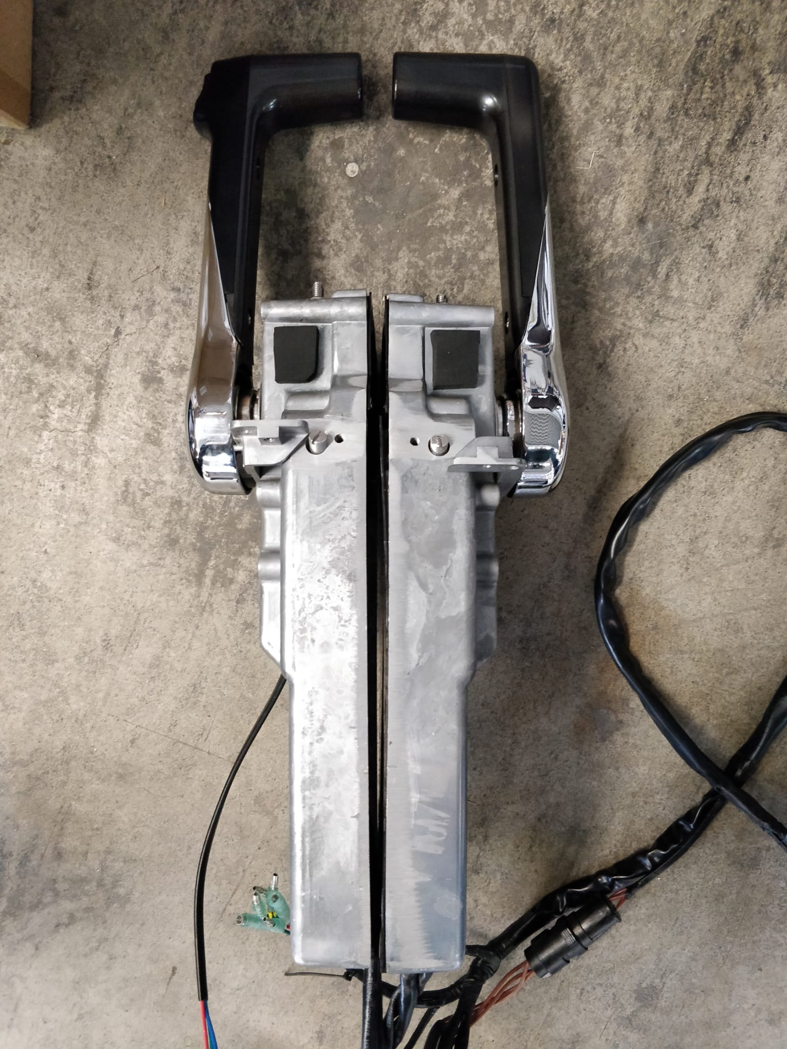

Geht nicht. Den spiegelverkehrten Baugleichen 2. Teil habe ich nicht
fotografiert. Der wird mit diesem Teil verschraubt sodass es ein
Doppelhebel ist. Siehe Bild. Da ist kein Platz für ein Poti. War auch
meine erste Idee.
