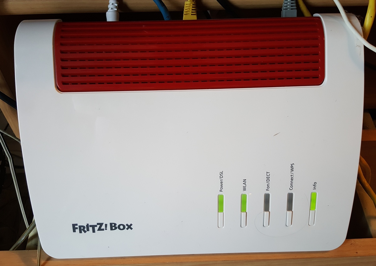

Ein Blick auf das Netzteil 12V 3,5A und ich ahnte böses.
Der Router zieht viel Strom, er wird nicht umsonst so warm,
daher auch die größeren Lüftungsschlitze im Gehäuse.
Den Stromverbauch konnte ich noch nicht messen, betrüge er aber 3 Ampere
dann:
3A x 12V =36Watt x 24h = 0,864 kWh/Tag x 365 Tage = 315 kWh/Jahr
--> ca.100 Euro Stromkosten pro Jahr
Frage: Geht der Router nach einer gewissen Zeit in einen Standbye-Modus?

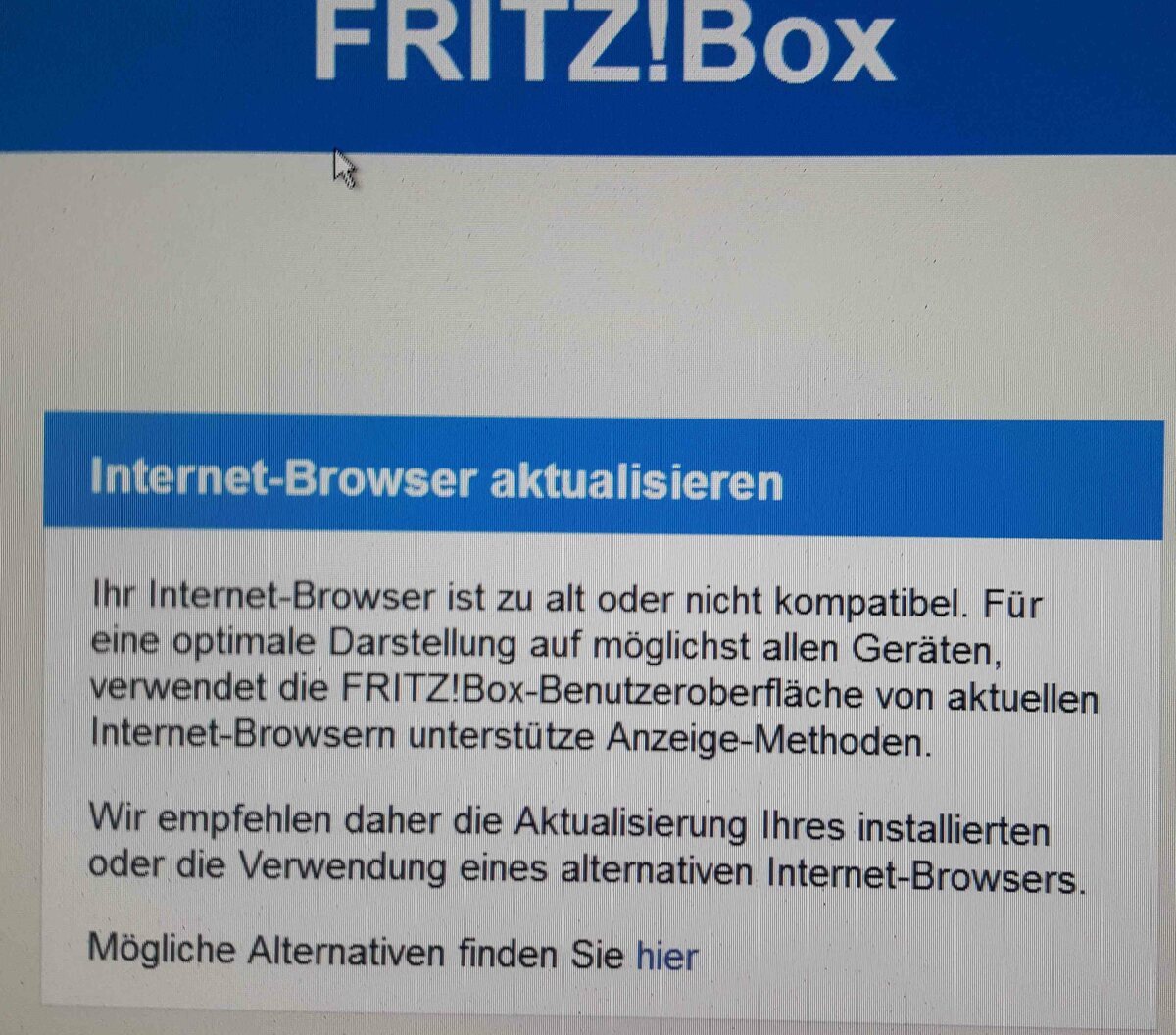

Mit einem etwas betagten Windows XP Rechner wollte ich ihn
konfigrieren...
Sofort Fehlermeldung! Der Router mag kein FireFox und kein Windows10
Internetexplorer.
Mit Google Chrome lässt er sich konfigurieren, läuft aber auf XP nicht.
Aber der Explorer MyPal , ist schnell installiert,
mit Windows XP funktioniert es :-)

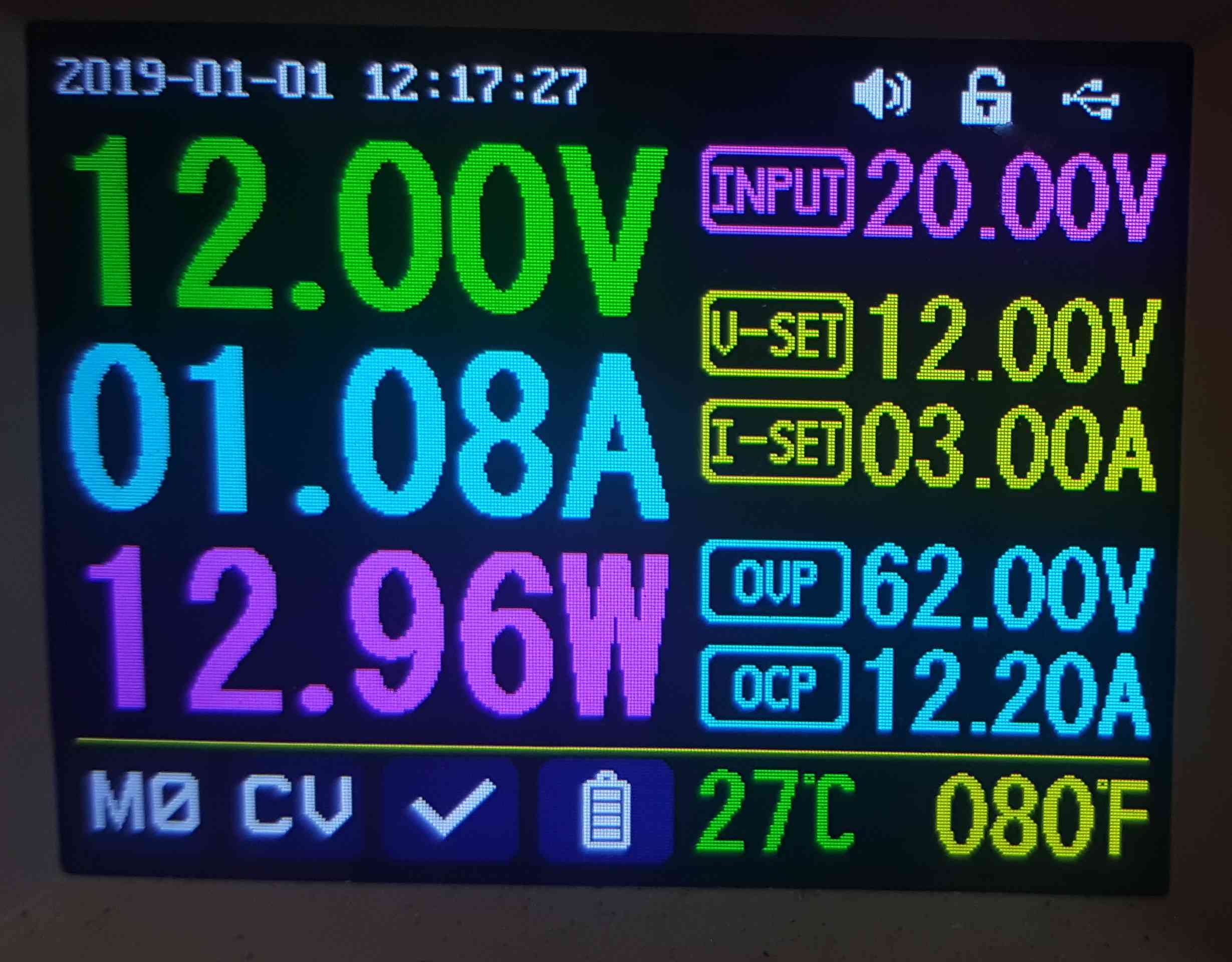

von Markus M. (adrock)
Die älteren Fritzboxen, z.B. 7490, werden auch schon gut warm. Wieivel
Strom der Router wirklich benötigt hängt davon ab, welche Funktionen Du
aktivierst / nutzt.
Natürlich dürfte das (noch leistungsfähigere) WLAN einen größeren Anteil
als vorher haben, aber wahrscheinlich auch die CPU etc.
Soweit ich weiß nein, aber sofern der Kernel (ist ja ein Linux AFAIK)
nicht sinnlos loopt wenn nix zu tun ist, sollte bei weniger Belastung
automatisch auch die Stromaufnahme sinken. Gleiches gilt auch für die
Peripherie.

von (prx) A. K. (prx)
Sven L. schrieb:
> Das Teil hat 2,4 und 5 GHz WLAN, Dect, eine eingebaute TK-Anlage, ein
> VDSL-Modem und einen GBE-Switch. Das das Zeug alles Strom braucht sollte
> klar sein.
Die 2 Buchstaben fürs Wifi 6 kosten 4W, wenn man die Angaben von AVM als
Grundlage nimmt. 7590 vs 7590 AX.
Zum Vergleich: Der Honor Router 3 liegt, als Wifi 6 AP betrieben, bei
3,5W in Ruhe und 4,5W bei 1Gb/s. Eine 7590 mit abgeschaltetem WLAN +
externer Wifi 6 AP verbraucht also nicht mehr Strom als die 7590 AX,
vielleicht sogar etwas weniger.
von oszi40 (Gast)
> konfigrieren...
Falls diese FB jetzt ein frisches Betriebssystem wie z.B. 7.27 hat, mag
sie auch keinen alten Firefox mehr!
