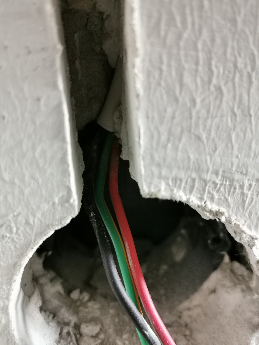

Hallo zusammen, ich bin gerade dabei ein Zimmer zu sanieren. Der Plan war eigentlich nur Spachteln, Boden, Farbe. Aber als ich die Steckdosenrahmen abnehmen wollte, kam gleich eine Steckdose mit raus und dabei ist mir aufgefallen, dass diese mit einem dreiadrigen Kabel mit rotem, schwarzem und gelb-grünem Leiter angeschlossen ist. Verrückterweise sind an der letzten Steckdose die rote und schwarze Ader starr, die Gelb-Grüne ist ein Litzenkabel, das wohl mal ohne Aderendhülse in der Steckdose steckte (war beim Ausbau schon ab). Die anderen Kabel in dem Raum haben drei starre Adern, aber die gleichen Farben. Das ganze macht mir jetzt schon etwas Bauchschmerzen, da ich weder die Farbkombination jemals vorher gesehen habe, noch weiß, ob fest in der Wand verlegte Litzenkabel überhaupt zulässig sind. Letzteres könnte ich einfach totlegen, weil da eh nur eine Dose dran hängt, die ich noch nie gebraucht habe. Aber darf der Rest bleiben, oder muss das alles neu?
Such die Verteilerdose und mach neu. Die Bunesr.Bedenkenträger schlagen hier gleich auf.
Sind die Drähte in Rohr? Rot und gnge in einem Kabel gabs nicht. Eine Litze im Rohr ist OK, wenn die an beiden Enden sicher angeschlossen ist. Meistens ists aber hingebastelt :-) Da rot früher sowohl als Phase als auch als PEN oder Schutzleiter bzw. als Auslöser für FU-Relais verwendet wurde, würde ich den für die Eindeutigkeit gegen blau austauschen. Jedenfalls wenns nur neu einziehen ist.

Alexander F. schrieb: > Verrückterweise sind an der letzten Steckdose die rote und schwarze Ader > starr, die Gelb-Grüne ist ein Litzenkabel, Klingt wie eine alte Installation mit klassischer Nullung von vor 1965, mit schwarz rot, und dann hat jemand mit ge/gr den Schutzleiter nachgezogen, mit irgendeinem Kabel was gerade da war, womöglich noch mit verzinnten Litzenenden in Schraubklemmen. Wenn die Leitungen als Einzeladern in Rohren verlegt waren, ging das ja auch recht gut, hat er Stegleitungen mit gn/ge versehen, würde nicht wundern wennn gn/ge nackt Putz liegt. Früher sah man das nicht so eng, ging ja, wo heutige Bedenkenträger sich schon in die Hose machen. Immerhin, die Installation hat Schutzleiter. Es hätte schlimmer sein können, mit klassischer Nullung. So kann sogar ein FI Schalter eingebaut werden Blöd aber, wenn verzinnte Litze in Schraubklemme ein latentes Brandrisiko darstellt. Wenn das dein Haus ist: bevor die Tapete kommt ist der ideale Moment zumindest dieses Zimmer neu zu verkabeln. Wenn du nur Mieter bist: die Installation gehört dem Vermieter. Du hast da nicht dran rumzufummeln. Sie muss nur nach den damaligen Vorschriften korrekt gewesen sein. War sie nicht. Sie besteht den eCheck nicht. Der Vermieter muss sie neu machen lassen. Dritte Option: so lassen. Würde ich nur machen, wenn die gr/ge nicht direkt im Putz sondern einem Rohr liegt und die Litzenrnden nicht verzinnt waren. Ich würde ihnen noch Aderendhülsen spendieen.
Alexander F. schrieb: > mit einem dreiadrigen Kabel mit rotem, schwarzem und gelb-grünem > Leiter angeschlossen ist. > Verrückterweise sind an der letzten Steckdose die rote und schwarze Ader > starr, die Gelb-Grüne ist ein Litzenkabel, das wohl mal > ohne Aderendhülse in der Steckdose steckte (war beim Ausbau schon ab). > Die anderen Kabel in dem Raum haben drei starre Adern, aber die gleichen > Farben. Uralte Farbgebung, mind. 50 Jahre her und von einem Heimpfuscher oder vielleicht Nachbarn verlegt, der auch sein eigenes Haus elektrifiziert hat... Damals (tm) nahm man es noch nicht so genau mit Farben oder Querschnitten, es wurde alles verbaut, was nichts kostete...
Moin zusammen und schonmal danke für die ganzen Rückmeldungen. Das Haus ist Eigentum und die Wohnung hier wurde seit den 60ern immer wieder aus- und umgebaut. Die Kabel müssten mindestens 30 Jahre alt sein. Eher älter, da dieses Zimmer das Älteste ist. Der Rest des Hauses ist entweder alt (r, bk, gr) oder neu (gn/ge, bk, bk) verkabelt. Ich habe die Wand jetzt etwas aufgemacht, es ist tatsächlich ein Kabel, keine einzelnen Adern.

Gustin schrieb: > Moin zusammen und schonmal danke für die ganzen Rückmeldungen. > Das Haus ist Eigentum und die Wohnung hier wurde seit den 60ern immer > wieder aus- und umgebaut. > Die Kabel müssten mindestens 30 Jahre alt sein. Eher älter, da dieses > Zimmer das Älteste ist. Der Rest des Hauses ist entweder alt (r, bk, gr) > oder neu (gn/ge, bk, bk) verkabelt. > Ich habe die Wand jetzt etwas aufgemacht, es ist tatsächlich ein Kabel, > keine einzelnen Adern. Sicher, dass du "neu" in gn/ge, bk, bk hast und nicht grüngelb, blau, schwarz? (was ja auch schon wieder älter ist, heute ist es ja braun statt schwarz im z.B. 3x2,5 NYM.) Ok geil, so ein Kabel habe ich noch nie gesehen. Aber in dem gezeigten Kabel sind alle Adern Starr oder?! Sicher, dass es ein NYM ist und kein Leerohr wie ein Alter Gartenschlauch oder so die Hülle eines 5x1,5 NYM oder so? Sehe dort nicht das füllmaterial, heisst natürlich nicht, dass es nicht da ist. Das ist in Deutschland oder? Österreich und co haben ja auch früher ganz lustige Aderfarben paarungen gehabt. Mal weg von der Farbnorm, wenn alle drei andern intakt sind, mind. 1,5² haben, aus Kupfer sind und am Ende einen sehr angebrachten e check bestehen, würde ich es je nach aufwand drin lassen... Wenn du eh richtig am reissen bist, alles neu! Ein Kabel macht den Kohl nicht fett. Gruß vom nicht Studierten Elektriker, aus der Industrie, also halbfremd. OT: Bei mir hat der Vorbesitzer heftigst geraucht. Der PE aus der Decke hatte in der Leuchte die originalfarbe des heutigen braunen! 1zu1 nicht zu erkennen, der braune war auch noch braun ... da kuckt man erst mal blöd. Blau war allerdings noch blau, komisch. 2mm weiter im NYM mantel natürlich wieder originalfarbe, zum glück noch reserve. LG
*bl, bk meinte ich, Tippfehler. :-) Okay, ich glaube ich habe des Rätsels Lösung: Und zwar war ein Onkel von mir britischer Elektriker, dort waren die alten Kabel r=L1/SP, bk=N, ge/gn=PE. Ich gehe stark davon aus, dass der die Kabel (aus eigenem Bestand) verlegt hat. Demnach müsste die Installation schon fachgerecht ausgeführt sein, aber halt nicht nach deutschen Normen. Das Kabel mit der Litzenleitung kommt raus, das ist mir zu heiß. Bleibt nur die Frage ob die Farben ein Problem sind.
Gustin schrieb: > *bl, bk meinte ich, Tippfehler. :-) > > Okay, ich glaube ich habe des Rätsels Lösung: > Und zwar war ein Onkel von mir > britischer Elektriker, dort waren die alten Kabel r=L1/SP, bk=N, > ge/gn=PE. Na da war ich nah dran ;) Sowas dachte ich mir. Gustin schrieb: > Das Kabel mit der Litzenleitung kommt > raus, das ist mir zu heiß. gute entscheidung Gustin schrieb: > Bleibt nur die Frage ob die Farben ein Problem sind. Das ist der Spannung und dem Strom egal, aber dem Elektriker, der es am Ende prüfen soll vielleicht nicht. Frage ist auch, was ist es. Querschnitt, Material etc... LG

Gustin schrieb: > Das Kabel mit der Litzenleitung kommt > raus, das ist mir zu heiß. Ist es nur ein Kabel? In Angloamerikanischen Ländern werden oft Litzen benutzt. Die müssen aber entsprechend verklemmt werden. Wenn du ihnen Aderendhülsen spendierst kannst du sie durchaus weiterverwenden. Wichtig ist dass der Querschnitt mindestens 1,5qmm ist. Die Farben sind nicht so kritisch. Wichtig ist dass GrünGelb immer der Schutzleiter ist und dass man keine andere Farbe für den PE benutzen darf. Den Nullleiter kannst du mit blauem Isolierband zusätzlich als solchen kennzeichnen. Wenn du eh schon die Verteilerdosen aufmachst kannst du (sofern noch genügend Leiterlänge vorhanden) eventuelle Schraubklemmen duch Wagos austauschen. Die verdrückten Leiterenden abschneiden und neu abisolieren. Die Wago221 ist zwar teuer aber gut, wieder lösbar und auch für Litzen (ohne Aderendhülse) geeignet. Ansonsten reichen auch Wago2273
Da die Leitungen an sich wohl gut sind, würde ich die Adern mit aktuellen Farben markieren, z.B. mit buntem Schrumpfschlauch, 10mm reicht. Verdrahten L=schwarz, PE=grüngelb, rot mim Stückel blauem Schrumpfschlauch drüber =N. Dafür braucht man die Wand nicht aufreißen. NB: aufgebröselte Ränder um tief liegende UP-Dosen lassen sich einfach restaurieren. Leere 0,5l-PET-Flaschen haben den passenden Durchmesser. Aufschneiden, reinstecken, Gips oder Schwarzzement geschmeidig anmischen und verspachteln. :-)

Gustin schrieb: > Bleibt nur die Frage ob die Farben ein Problem sind. Nein, nur ge/gr ist vorgeschrieben und wurde hier wohl korrekt verwendet.
MaWin schrieb: > Gustin schrieb: >> Bleibt nur die Frage ob die Farben ein Problem sind. > > Nein, nur ge/gr ist vorgeschrieben und wurde hier wohl korrekt > verwendet. Nö, blau für den N auch schon lange. In D gibts allerdings eine erlaubte Ausnahme: Blau darf für anderes verwendet werden, wenn kein N in der Leitung vorhanden ist.
Gustin schrieb: > Bleibt nur die Frage ob die Farben ein Problem sind. Wenn die Adern noch i.O. sind, der Querschnitt passt und man ggfs einen neuen PE ohne Probleme einziehen kann stört das nicht weiter und macht wirtschaftlich auch keinen Sinn das zu ändern. Der Elektriker sieht ech gleich dass er da erst messen muss was was ist, wie im Altbestand hald auch nicht ungewöhnlich.
