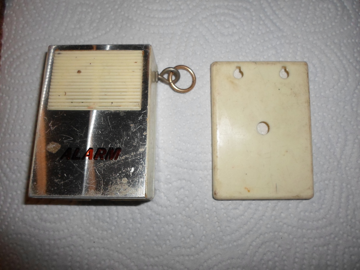

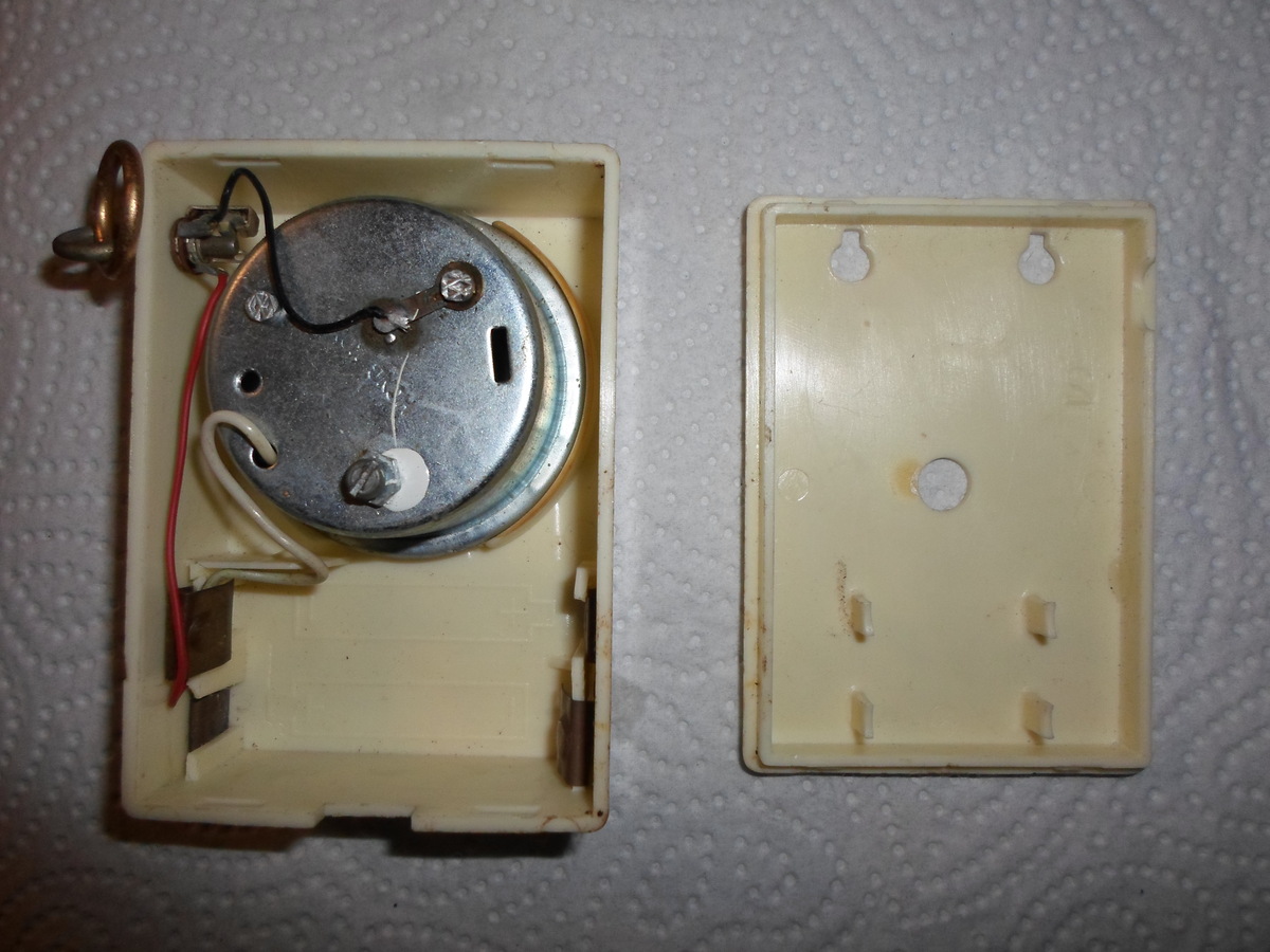

Hans schrieb: > Nochmal zum Gerät: Es soll für eine Frau sein, die Angst hat wenn sie > alleine draußen unterwegs ist. Durch das laute Alarmsignal kann sie dann > zumindest im Falle des Falles auf sich aufmerksam machen. Dann daran denken, das Ding muss im Ernstfall auch leicht zugänglich sein. Wenn es irgendwo in der Handtasche liegt hat es wenig Sinn - falls z.B. jemand aus dem Gebrüsch springt und die Arme ganz verschreckt ist.
Ralf X. schrieb: > Im Anhang die Lösung aus Mitte der 1960er. Mit solchen Dingern sind meine Tanten noch in den 80ern durch Wilmersdorf gewackelt.
