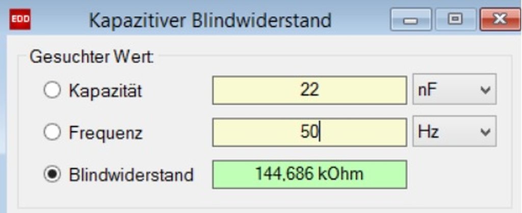

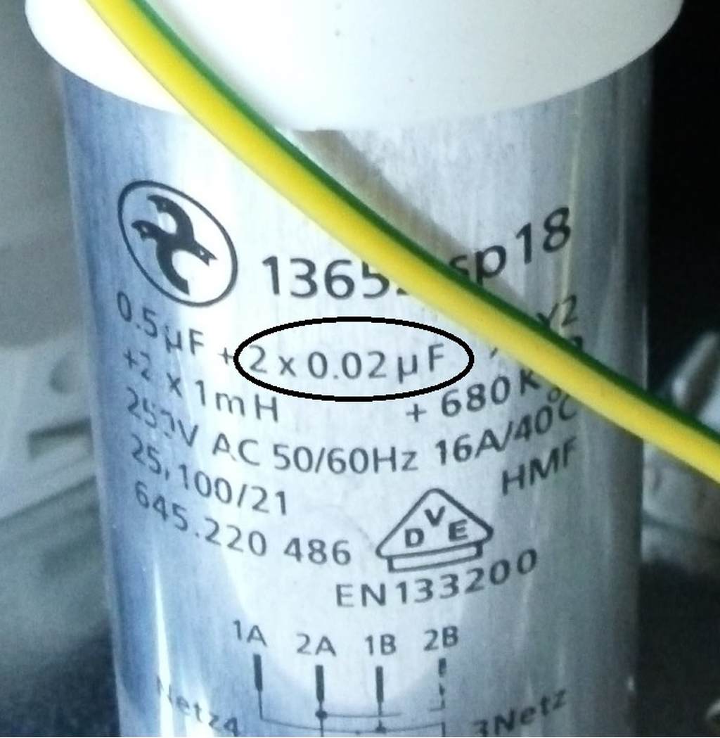

Hi, auf dem Waschmaschinenentstörer steht 2 x 20 nF drauf. Und der Energiekostenanzeiger zeigt mir beim Einstecken des Netzsteckers 6 mA an. Das ist voll im Bereich der Zulässigkeit (SKI). ciao gustav

Karl B. schrieb: > Und der Energiekostenanzeiger zeigt mir beim Einstecken des Netzsteckers > 6 mA an Ja, den angeblichen "Verbrauch" eben. Zwischen L und N. Den Ableitstrom über PE zeigt Dein "Energiekostenmessgerät" sicher nicht an.
Redaktör (mit ö) schrieb im Beitrag #6782810: > H. H. schrieb: >> Sven L. schrieb: >>> Am Ende ist das kribbeln beim Berühren der Waschmaschine weniger >>> gefählich, solange das Gerät in Ordnung ist. >> >> 3,5mA Ableitstrom sind zulässig, und da kribbelts schon ziemlich >> deutlich. > > Falsch. > > Das ist eine Waschmaschine. Die hat ein Heizelement. Da sind maximal > 10mA zulässig. Nein, da sind nur 3,5mA zulässig! > Ja, das ist Idiotie -aber so ist nun mal der VDE. Der Idiot bist wohl ehr du.
Karl B. schrieb: > Hi, > auf dem Waschmaschinenentstörer steht 2 x 20 nF drauf. > Und der Energiekostenanzeiger zeigt mir beim Einstecken des Netzsteckers > 6 mA an. Mist gemessen! > Das ist voll im Bereich der Zulässigkeit (SKI). Nein.

Karl B. schrieb: > Und der Energiekostenanzeiger zeigt mir beim Einstecken des Netzsteckers > 6 mA an. Oh yep. Fällt mir auch gerade auf. Natürlich nicht zwischen PE und L. Was die "Messung" zeigt, ist der Strom über den X2-Netzparallel-Kondensator. Und was sagt der schlaue Rechner: Etwa 1,6 mA fließen da. Über den Y-Kondensator. ciao gustav
