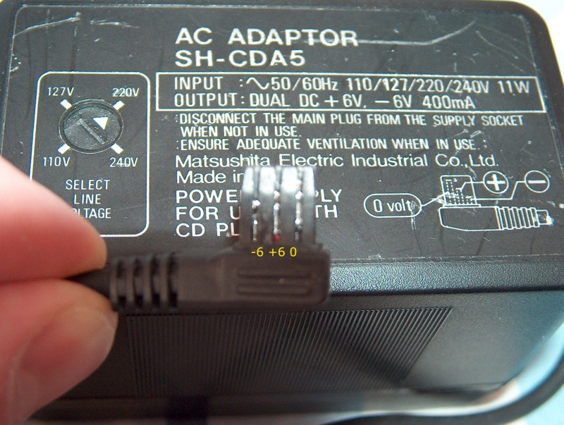

Hallo
bin auf der suche nach einem günstigen bipolaren Netzteil mit 7,2V oder
6V
für einen technics xp 5 / 7 cd player .
von Patrick L. (Firma: S-C-I DATA GbR) (pali64)
technics schrieb:
> Hallo
> 6V
Ähm wen der wirklich auf 220V Eingestellt war, musste der Hops gehen :-(
Setze doch 2 frisierte 5V AC/DC ins Gehäuse rein die gibts für lau in
der bucht. bei nur 400mA kosten doch die nur "ein Appel und ein Ei"?

2.) es ist ein enfaches trafobasiertes Netzteil , d.h. entweder dies was
du fotografiert hat reparieren oder nachbauen (Trafo, Gleichrichter,
Siebung, LM317/337 mit ein paar Widerständen).
von (prx) A. K. (prx)
Bei Trafonetzteil ist nicht unbedingt sicher, dass da genau +/-6V raus
kamen. Könnte auch ungeregelt sein.
ein 1A 7,5V Trafo-Netzteil nehmen, den Brückengleichrichter raus.
und 2 Einweggleichrichter (Diode und Elko) für je Plus und Minus. schon
hast du dein +/- 6V Netzteil (Sonst wen es Geregelt sein muss noch 2
LM's(1 x 78xx und 1 x 79xx) mit der richtigen Spannung und fertig.
Ist doch kein Hexenwerk?

Wird wohl zum Technics SL XP 5 gehören, und da ist das Netzteil
inzwischen eine "Goldgrube" für diejenigne die sowas nac hso vielen
Jahren benötigen:
https://www.ebay.de/itm/174678801974?hash=item28abaafe36:g:14AAAOSwNqRgdj4I
andere Fundstelle:
" Zum Kauf kommt hier ein Technics SL XP 5 mit super seltenen Netzteil
Technics SH-CDA5 . Für das Alter sehr guter Zustand, Technisch
einwandfrei
Poti kratzt ein wenig wenn er gerade eingeschaltet ist, das legt sich
aber mit der Zeit . Gerne Abholung  , 89,90€"

das netzteil diente nur als beispiel , leider sind diese netzteil nicht
mehr einzeln zu kaufen ....den stecker habe ich aber glücklicherweise
gerne auch einen schaltplan / Nachbauanleitung mit stückliste ...aber
bitte nur für schwachstromelektriker ;)
