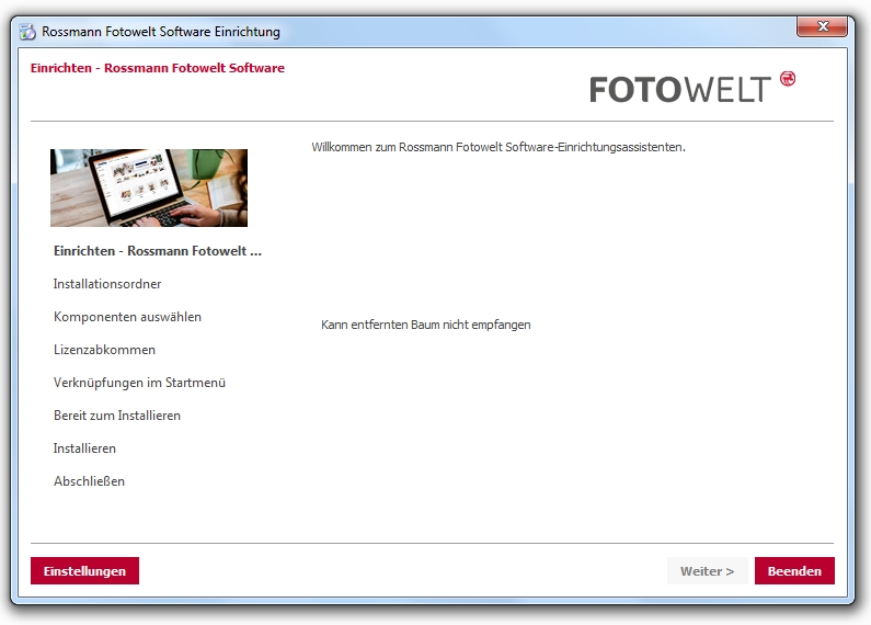

Bei der Installation der Software Rossmann Fotowelt erscheint immer folgende Fehlermeldung "kann entfernten Baum nicht empfangen". Betriebssystem Windows 7 Hat jemand eine Idee?

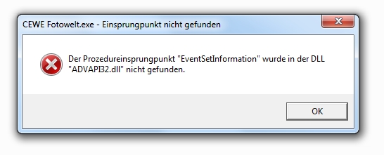

Den Fehlenden DLL runterladen?
Patrick L. schrieb: > Den Fehlenden DLL runterladen? Da fehlt nichts, ADVAPI32.DLL kommt mit dem Betriebbsystem mit und liegt im Windows Systemordner. Die Aussage ist, dass die vorliegende DLL nicht der erwarteten Version entspricht, Fotowelt will eine Funktion aufrufen, die in der DLL nicht vorhanden ist.
OK tschuldigung ich korrigiere mich: Die Passende DLL herunterladen. Kann sein das bei der Installation die bestehende DLL, verwendet wird und deshalb nicht durch die richtige ersetzt werden kann. Möglich wäre auch ein gesetzter Schreibschutz auf der DLL ;-)
Zum Test das Programm mal mit Adminrechte ausführen. Eventuell funktioniert es damit.

Can't receive remote tree. Was auch immer damit gemeint ist ... LG, Sebastian
Laut MSDN gibt es EventSetInformation() erst ab Windows 8. Patrick L. schrieb: > OK tschuldigung ich korrigiere mich: > Die Passende DLL herunterladen. Das ist immer noch Unsinn. Am besten liest Du Manfreds Beitrag nochmal.

Andreas S. schrieb: >> Da fehlt nichts, ADVAPI32.DLL kommt mit dem Betriebbsystem mit und liegt >> im Windows Systemordner. > > Du kennst offenbar nicht meinen Schwager. Irgendwann brach Windows den > Bootvorgang wegen einer fehlenden DLL ab. Das kann man auch anders haben: PC hart abschalten, während Windows noch Updates einspielt, nämlich Systemdateien austauscht, die im Normalbetrieb gesperrt sind. Kann man anhand der Fehlermeldung aber ausschließen, sonst käme "dll nicht gefunden". Hmmm schrieb: > Laut MSDN gibt es EventSetInformation() erst ab Windows 8. Würde mich nicht wundern, wenn die Softwerker oder Webdesigner gepfuscht haben und die Angabe "ab Windows 7" falsch ist. > Patrick L. schrieb: >> Die Passende DLL herunterladen. > Das ist immer noch Unsinn. Am besten liest Du Manfreds Beitrag nochmal. Es wäre durchaus einen Versuch wert, neuere Versionen der DLL zu probieren. Da sie aber zum System gehört, weiß man nicht, ob damit andere Funktionen gestört werden. Diese Abhängigkeiten sind ein Problem, was Windows seit Jahren hat und MS nichts dran ändern will. Testweise ins Verzeichnis der Rossmann-exe packen, wenn die Softwerker ordentlich programmiert haben, verwendet das Tool diese, bevor es im Pfad sucht. michael_ schrieb: > Muß aber eine Weile her sein. > Bei neueren WIN geht das nicht so einfach. Geh' woanders spielen, Verbergen und Schützen von Systemdateien gibt es mindestens seit XP.
Manfred schrieb: > Diese Abhängigkeiten sind ein Problem, > was Windows seit Jahren hat und MS nichts dran ändern will. Dass Funktionen, die in einer neueren Betriebssystem-Version dazukommen, nicht auf älteren Systemen nachrüstbar sind, ist ja erstmal nicht zu beanstanden. Allerdings gab es in der Tat schon seltsame Auswüchse, z.B. dass eine neue Version der Common Controls Bestandteil eines MSIE-Updates war. Manfred schrieb: > Testweise ins Verzeichnis der Rossmann-exe packen, wenn die Softwerker > ordentlich programmiert haben, verwendet das Tool diese, bevor es im > Pfad sucht. Guter Gedanke, funktioniert hier aber leider nicht. Die advapi32.dll gehört zu den "Known DLLs", bei denen immer die System-Version verwendet wird.

Sebastian schrieb: > Can't receive remote tree. Gut übersetzt heisst das etwa "Kann auf Verzeichnis nicht zugreifen (Grund: Benutzerabbruch)". Die andere Meldung besagt, dass die DLL nicht mit "Regsvr32" im System registriert werden kann, diese Meldung erscheint immer dann wenn versucht wird eine dll zu registrieren die nicht als COM-Schnittstelle registriert werden kann (weil sie z.B. dafür nicht programmiert wurde).

advapi32.dll aus dem Jahr 2009 fand ich auf meinem PC, hab diese Datei auch mal in das Rossmann Verzeichnis kopiert. Leider ohne Erfolg. Gibt es neuere Versionen?
René H. schrieb: > Die andere Meldung besagt, dass die DLL nicht > mit "Regsvr32" im System registriert werden kann, diese Meldung > erscheint immer dann wenn versucht wird eine dll zu registrieren die > nicht als COM-Schnittstelle registriert werden kann (weil sie z.B. dafür > nicht programmiert wurde). Nein, die taucht allgemein immer dann auf, wenn der Dynamic Linker in einer DLL eine bestimmte Funktion nicht findet. Bernhard S. schrieb: > advapi32.dll aus dem Jahr 2009 fand ich auf meinem PC Ich habe gerade mal auf 2 Systemen (Win7 Pro mit allen Updates) nachgesehen, die 64- und 32-Bit-Versionen der advapi32.dll sind beide vom 03.01.2020. Interessanterweise gibt es darin sogar EventSetInformation(), da scheinen die MSDN-Informationen nicht korrekt zu sein. Bernhard S. schrieb: > hab diese Datei > auch mal in das Rossmann Verzeichnis kopiert. Leider ohne Erfolg. Dass das nicht klappen kann, habe ich weiter oben erläutert. Bernhard S. schrieb: > Gibt es neuere Versionen? Falls Deine DLL wirklich so alt ist, solltest Du mal die Windows-Updates der letzten Jahre einspielen.
René H. schrieb: >> Can't receive remote tree. > > Gut übersetzt heisst das etwa "Kann auf Verzeichnis nicht zugreifen ... fernes Verzeichnis ... > (Grund: Benutzerabbruch)". Die andere Meldung besagt, dass die DLL nicht > mit "Regsvr32" im System registriert werden kann, diese Meldung > erscheint immer dann wenn versucht wird eine dll zu registrieren die > nicht als COM-Schnittstelle registriert werden kann (weil sie z.B. dafür > nicht programmiert wurde). Die Meldung sagt aber, daß der Einsprungpunkt nicht gefunden werden kann. Also wie Manfred schrieb, die aktuelle vorhandene DLL enthält den erwarteten Einsprungpunkt nicht (Funktion/Methode). Bernhard S. schrieb: > Bei der Installation der Software Rossmann Fotowelt erscheint immer > folgende Fehlermeldung "kann entfernten Baum nicht empfangen". > > Betriebssystem Windows 7 > > Hat jemand eine Idee? Nun ja, Dein Win7 hat vermutlich nicht den neuesten Fixstand. Also einfach mal alle Updates nachziehen ... Oder die SW ist nicht wirklich für Win7 geeignet, auch wenn deren Beschreibung das behauptet. Vielleicht verlangen die aber auch, irgendein Package als Voraussetzung noch zu installieren, welches diese DLL mitbringt. Aber das sollte die SW eigentlich checken, und entsprechend meckern ... Die auch bereits erwähnte mögliche Lösung, die Installation explizit als Admin auszuführen, wäre auch ein Versuch, die Fehlermeldung verweist aber nicht wirklich darauf ...
Hmmm schrieb: > Guter Gedanke, funktioniert hier aber leider nicht. Die advapi32.dll > gehört zu den "Known DLLs", bei denen immer die System-Version verwendet > wird. Interessante Info. Dann kann ich ja meine damaligen Fehlversuche nun richtig einschätzen ;-) - aber schon eine Weile her ....

Bernhard S. schrieb: > advapi32.dll aus dem Jahr 2009 fand ich auf meinem PC, hab diese Datei > auch mal in das Rossmann Verzeichnis kopiert. Leider ohne Erfolg. > > Gibt es neuere Versionen? Hast Du jemals Windows Updates eingespielt? Wenn nein: https://download.wsusoffline.net/ Und Version 11.9.1 ESR laden, Updates downloaden lassen und mit dem CLient Installer installieren. Siehe Dokumentation. fchk
