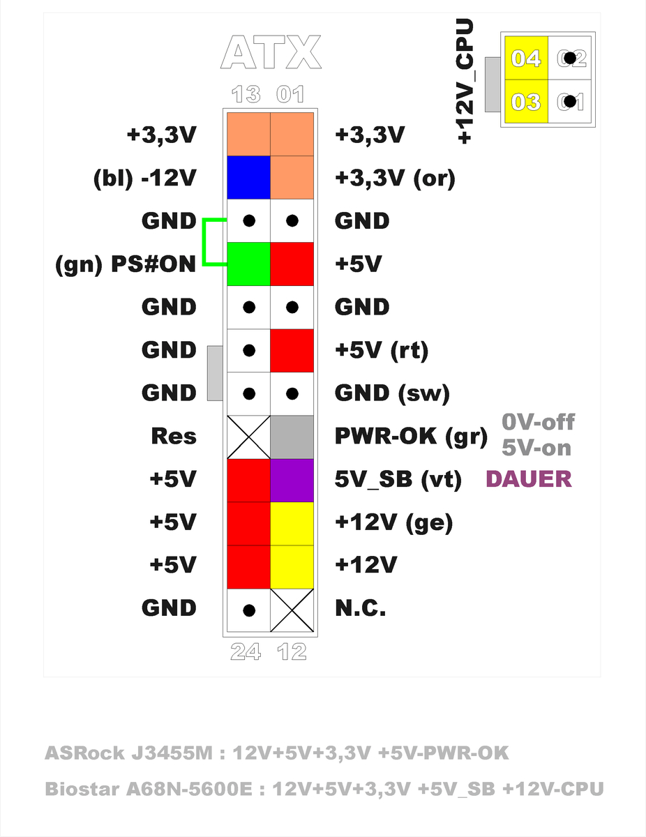

Hallo zusammen ich habe hier ein Gigabyte S775 Board, das mir Kopfschmerzen bereitet. Installiert ist ein GA-EP43T-UD3L rev. 1.0 (https://www.gigabyte.com/Motherboard/GA-EP43T-UD3L-rev-10#ov). Aufgebaut ausserhalb des Gehäuses auf einer Anti-Statikmatte mit: - Intel Q9550 - Freezer 11LP CPU Kühler (neu) - 2x 4GB DDR3 (neu) (https://www.reichelt.de/index.html?ACTION=7&LA=3&OPEN=0&INDEX=0&FILENAME=E100%2FPV38G160C9K_DS.pdf) in die grünen Sockel eingesetzt - Elsa Victory Erazor (nVidia RIVA128/4MB) zum Testen - Energon EPS-650W PSU - Piezo Buzzer ist am vorgesehenen Connector angeschlossen. Keine DVD/HDD/SSD/sonstige Add-On Karte. Board bekommt Power über 24pol ATX und den 4pol P4 Stecker. Schalte das Board ein, beginnt der CPU Lüfter nach ca.2-3s sich langsam zu drehen. Es kommt kein Bild auf dem TFT! Der Buzzer piepst 23x (!) kurz, dann Pause und wieder 23x usw... Nach sechs solcher 23-Pieps-Durchläufe schaltet sich das Board aus. Wenige Sekunden später schaltet es sich wieder ein und es beginnt komplett von vorne. Mit einer E2200 CPU bietet sich ein anderes Bild. Board für 3s an, 4s aus, 3s an, 4s aus,.... kein Buzzerpiepsen, aber auch kein Bild. Somit komme ich gar nicht erst zum BIOS, um nachzusehen, welches geflasht ist. Bisher hatte ich ein DDR2 Board MSI P35 Neo2 drin. Damit funktioniert der CPU Kühler, beide CPU, die o.g. Graka und auch PSU. Hab noch ein 420W PSU genommen: gleiches Bild. Hatte das MSI Board mit Q9550, 4GB DDR2, Geforce 560Ti (2GB) zuvor genutzt. Any idea?

Lötknecht schrieb: > Aufgebaut ausserhalb des Gehäuses auf einer Anti-Statikmatte mit: Nimm mal einen simplen Pizzakarton > - 2x 4GB DDR3 (neu) Nimm einen heraus und wechsle dann die beiden . > in die grünen Sockel eingesetzt hast da 2xDDR2 plus 2xDDR3-Sockel? > - Elsa Victory Erazor (nVidia RIVA128/4MB) zum Testen paßt das zum Board (Sockel) ? Das ist ja: AGPx4? oder PCI? ! MANUAL herunterladen ! alles mal nachlesen... > - Energon EPS-650W PSU nimm -nur- das alte jahrelang geteste > Board bekommt Power über 24pol ATX und den 4pol P4 Stecker. Kannst du die Spannungen mit DMM : im Betrieb messen? (Bild anbei) ob okay . > Schalte das Board ein, beginnt der CPU Lüfter nach ca.2-3s sich langsam > zu drehen. Der Buzzer piepst 23x (!) Das Board bootet ... und stellt einen FEHLER fest. Was '23x' zu bedeuten hat, steht im Handbuch oder bei Gigabyte anfragen . > Nach sechs solcher 23-Pieps-Durchläufe schaltet sich das Board aus. Also fehlt etwas Wesentliches... schließ mal eine (nackte) HDD an. > Wenige Sekunden später schaltet es sich wieder ein Es rebootet automatisch, das ist bei gewissen Boards normal. > Mit einer E2200 CPU bietet sich ein anderes Bild. Board für 3s an, 4s > aus, 3s an, 4s aus,.... kein Buzzerpiepsen, aber auch kein Bild. Also fehlt auch hier wieder was... > Somit komme ich gar nicht erst zum BIOS, um nachzusehen, welches > geflasht ist. Dann ist es wohl die Grafikkarte . ? > Hatte das MSI Board mit 4GB DDR2, Wenn es DDR2-Sockets hat, knall den mal rein .
