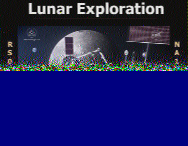

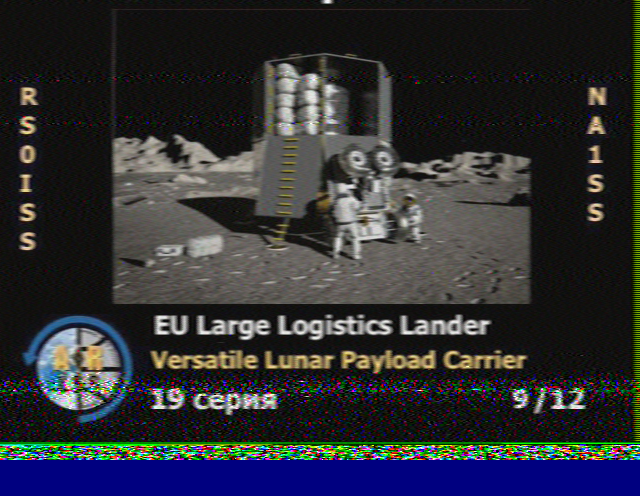

So. Die ersten 1 1/2 Bilder sind im Kasten. Lautstärke am Empfänger war zu schwach eingestellt, so daß paar Sekunden vom Ersten Bild fehlen. Es war eine gute Entscheidung aufzustehen. ^^ Und beim 2ten ist die ISS mittendrin hinterm Horizont verschwunden.
