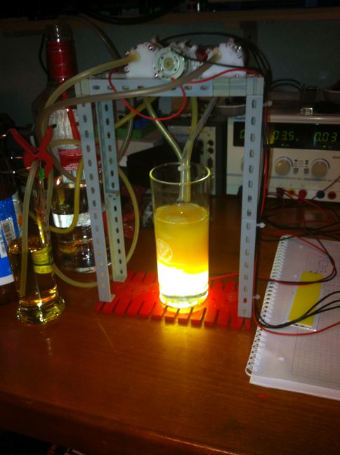

von René F. (Gast)
Der Mini PostMix ist zwar ein schönes Spielzeug (habe nen GA3000 im
Keller stehen, welchen ich vor ein paar Jahren restauriert habe).
Allerdings ist es nichts was sich lohnt zum nachbauen, da ist der
Cocktailautomat als Bastelobjekt interessanter, der Minipom dosiert über
Magnetventile den Sirup und über ein Magnetventil die Wassermenge, neigt
sich allerdings die CO2 Flasche dem Ende ist die Dosierung sehr ungenau,
weil das Wasser mit dem CO2 Druck aus dem „Karbonisator“ befördert wird,
im Karbonisator sitzt ein Flügelrad („Umwälzpumpe“), welches konstant
die Flüssigkeit in Bewegung hält, damit nicht der gesamte Behälter
einfriert sondern nur ein Eismantel sich am Rand bildet. Werden viele
Getränke hintereinander gezapft, kommt das Kühlaggregat auch nicht
hinterher.
Beim Cocktailautomat muss die Dosierung viel genauer erfolgen, vor
einigen Jahren habe ich mal Versuche mit kleinen Membranpumpen gemacht,
das ging ganz gut.

von Schlaumaier (Gast)
> das ging ganz gut.
Und wie bekommst du die Zucker-Siffe aus der Pumpe. Die Teile bleiben
dir irgendwann stehen.

von Johannes S. (Gast)
einfache Zahnradpumpen tun es als Q&D Lösung auch, muss man halt ein
'Spülprogramm' machen und genügend Wasser durchjagen. Macht ja auch
jeder Kaffeevollautomat so.
Cocktailautomat würde ich das aber nicht nennen, ist mehr ein
Longdrinkzapfer. Die Harvey Wallbanger Version war jedenfalls sehr
wirkungsvoll :)
Deine Fischer-Technik Konstruktion gefällt mir.
Das zeigt das man auch als ältere Erwachsener noch sinnvoll damit
Spielen kann. Ich habe mir übrigens aus Nostalgie Gründen bei E-Bay die
alten Baukästen die ich in der Schule benutze habe, gekauft. Und daraus
prima Halterungen für meine gewaschenen Schallplatten gebaut. ;)
