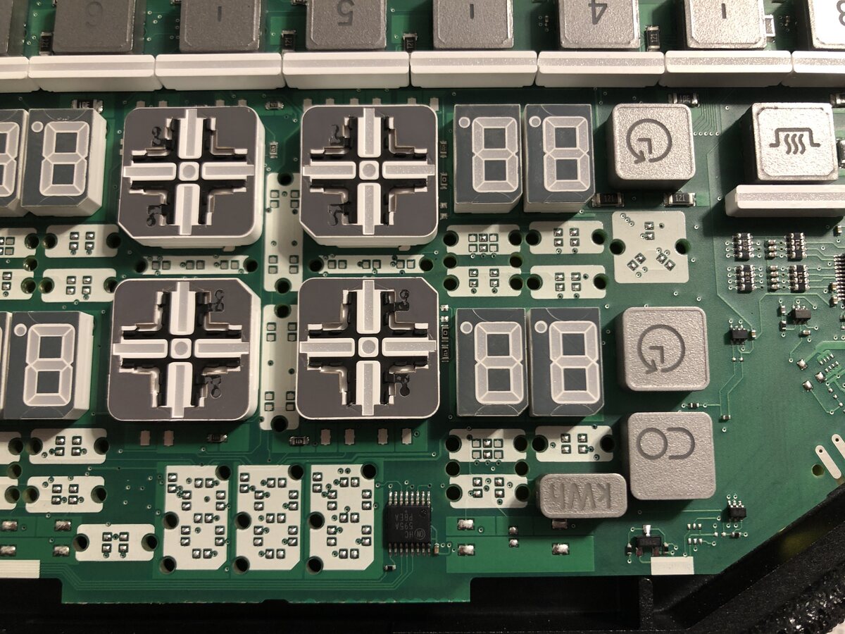

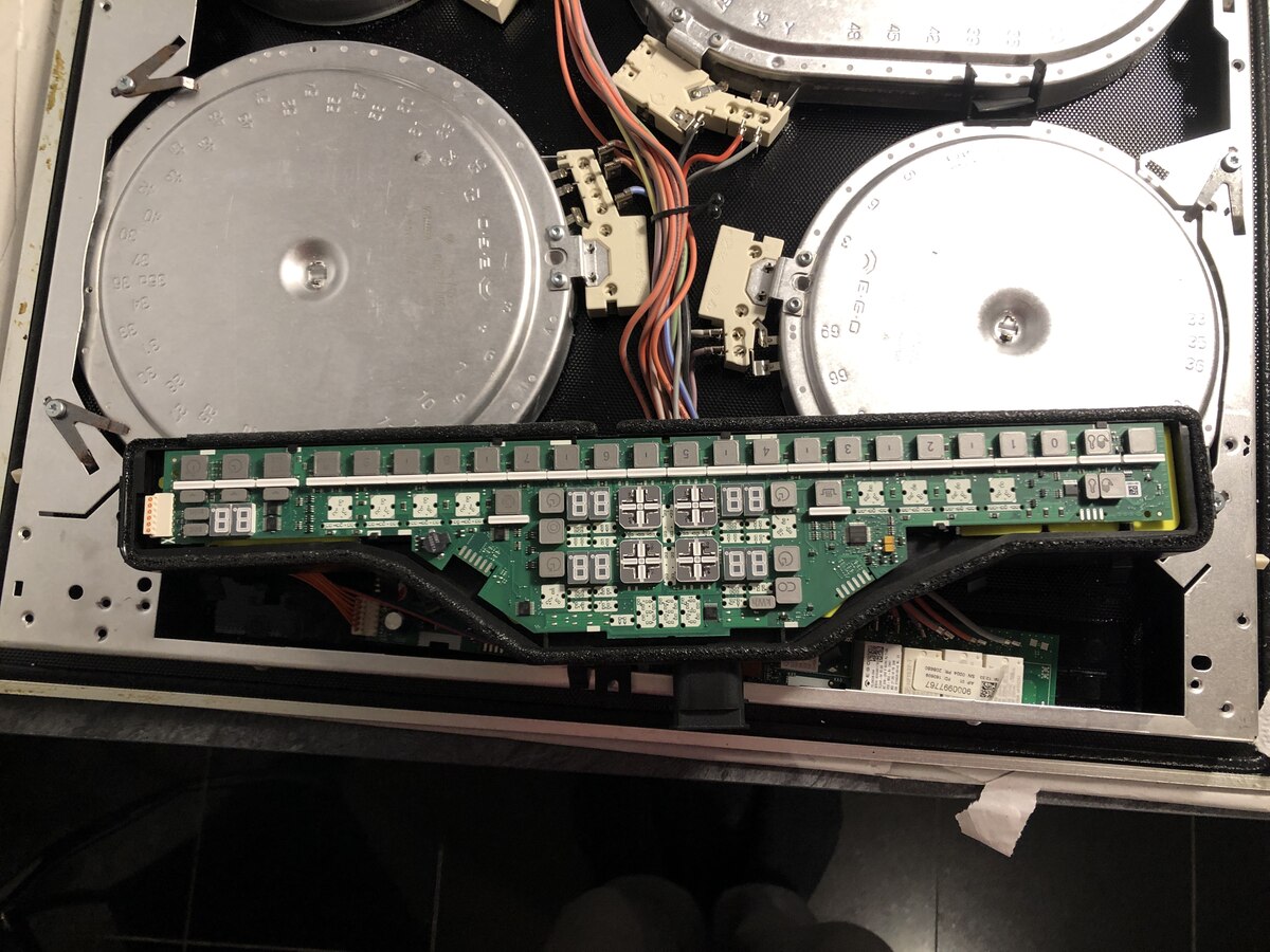

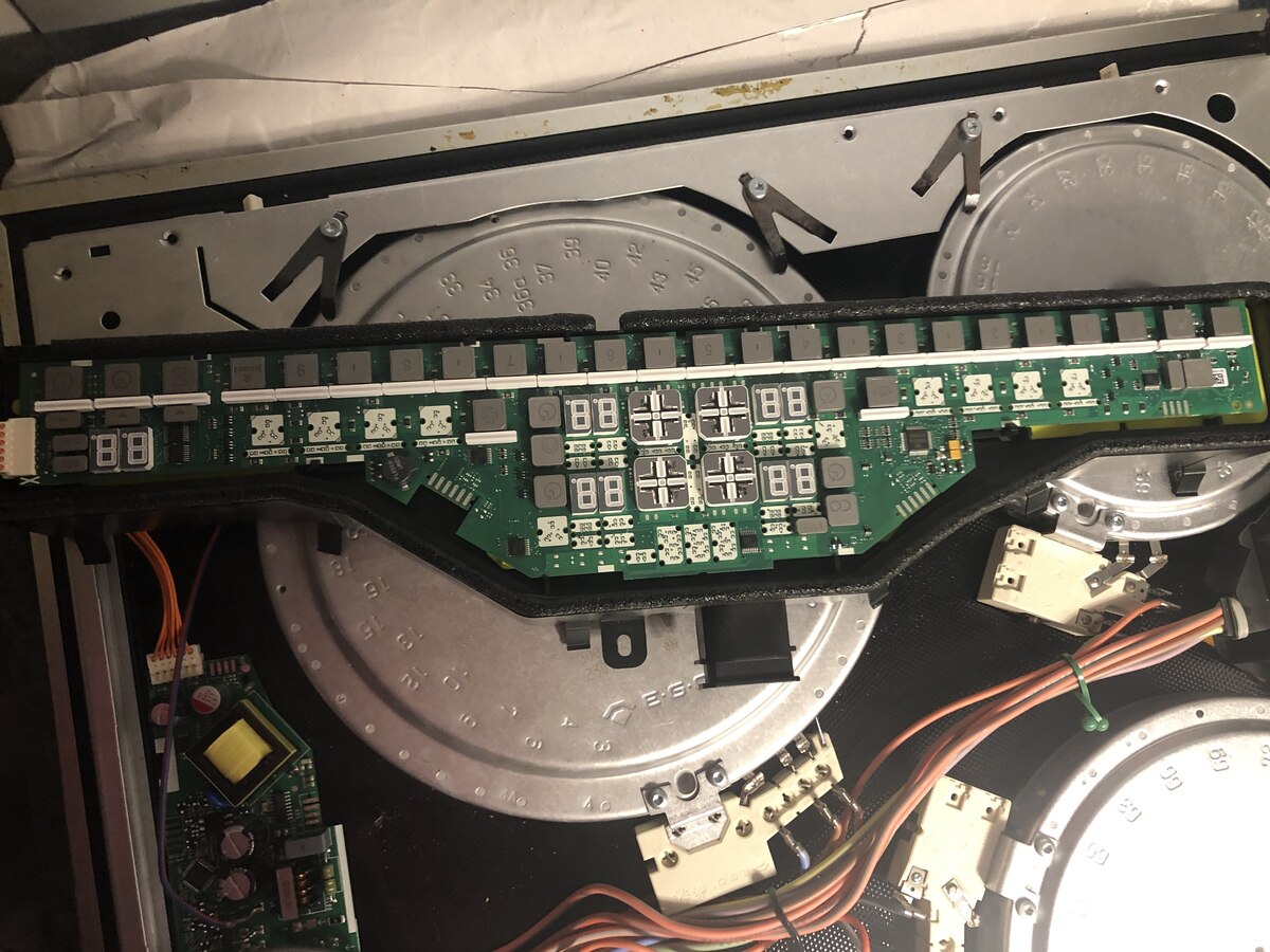

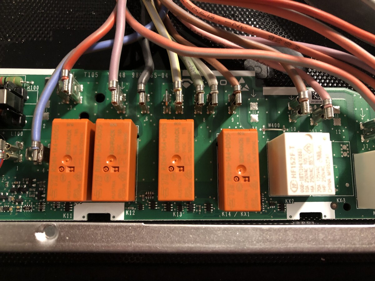

Mir ist eine Bosch Herdplatte nach zwei Jahren kaputt gegangen. Auf dem Ceranfeld sind Touchfelder zum ein- und ausschalten und einstellen der Stufe. Jetzt ist es so das erst das Touchfeld für die Stufe 0 nicht ging dann das Feld für die Kochfläche größer schalten und dann das Ein- und Ausschalten. Hat jemand einen Tip woran das liegen könnte? Die Relais habe ich durchgemessen die sind i.O.
Kroko schrieb: > Hat jemand einen Tip woran das liegen könnte? Unsaubere Speisung. Die Touch funktionieren Kapazitiv, sind Somit relativ empfindlich auf Störungen in der Speisung. Kontrolliere mal das Netzteil ;-)

Funktioniert vielleicht der Knopf nicht auf dem Kochfeld? Leuchtet der auf, wenn man ihn drückt/berührt? Kommt die Steuerspannung am Relais an? Hast du schon geschaut ob an der jeweiligen Herdplatte Spannung anliegt? Aber Vorsicht da liegen lebensgefährliche Spannungen an.
Kroko schrieb: > Die Relais habe ich durchgemessen die sind i.O. Dann miss doch die Spannungen vor und hinter den Relais und für die Ansteuerung. Übrigens gehört ein Ceran-Schaden evtl. zur Glasversicherung.

Bei meiner Ceranplatte waren es die Lötstellen an einem der Relais. Unter Lupe waren die Risse im Lot sichtbar. Nachlöten hat inzwischen schon zwei Jahre lang Erfolg. Schwachpunkt sind, wie überall, die Steckverbindungen. Die sollte man gründlich mit Ohmmeter überprüfen und zwar mit den Messspitzen nicht direkt am Stecker sondern kurz vor dem Stecker tasten, denn die Messspitze kann evtl. den fehlenden Kontakt erzeugen. Eine Lupe zum prüfen auf Aderbruch, Erhitzung der schlechten Kontaktstelle oder Korrosion ist da auch nicht schlecht. Ralf X. schrieb: > Der Kommentar sieht eher nach einer Aufforderung zum Versicherungsbetrug > aus. Nach zwei Jahren ist der Zeitwert, den die Versicherung zahlt, schon recht gering. Glas von einem Kochfeld dürfte ebenso wenig in der Versicherung eingeschlossen sein wie Weingläser oder Glasfiguren.
Patrick L. schrieb: > Kontrolliere mal das Netzteil ;-) Dieter H. schrieb: > Funktioniert vielleicht der Knopf nicht auf dem Kochfeld? Leuchtet der > auf, wenn man ihn drückt/berührt? > Kommt die Steuerspannung am Relais an? Hast du schon geschaut ob an der Der Touchknopf funktioniert nicht, also ich kann drücken wie ich will er wird nur sehr selten ausgelöst, deswegen geht auch das Herd nicht an. > jeweiligen Herdplatte Spannung anliegt? Aber Vorsicht da liegen > lebensgefährliche Spannungen an. Netzteil kontrolieren und die Steuerspannung am Relais wollte ich eigentlich vermeiden, da ich ungern mit Lebensgefährlichen Spannungen arbeiten wollte. Peter R. schrieb: > Schwachpunkt sind, wie überall, die Steckverbindungen. Die sollte man > gründlich mit Ohmmeter überprüfen und zwar mit den Messspitzen nicht > direkt am Stecker sondern kurz vor dem Stecker tasten, denn die > Messspitze kann evtl. den fehlenden Kontakt erzeugen. Eine Lupe zum > prüfen auf Aderbruch, Erhitzung der schlechten Kontaktstelle oder > Korrosion ist da auch nicht schlecht. Werde dei Kontakte mal überprüfen. Aber zur Klarstellung, der Touchtaster wird wahrscheinlich gar nicht ausgelöst, also müsste alles dannach, also Relais und deren Steuerspannung überprpüfen sinnlos sein.
Nachtrag: Hier wird die Bedienplatine verkauft, in den Kommentaren hatte jemand das gleiche Problem und nach Tausch der Platine war es weg. Also müsste der Deffekt an dieser Platine sein. https://www.ersatzteilshop.de/bedienmodul-touch-bosch-11026365-fuer-induktionskochfeld.html Ich werde also die KOntakte gründlich überprüfen, noch einene Vorschlag woran ein Kapazitiver Sensor auf einmal nicht funktioniert? Man muss dazu sagen dass es ein schleichender Prozess ist, es geht mit der Zeit immer schlechter, bis der Knopf ganz ausfällt.
