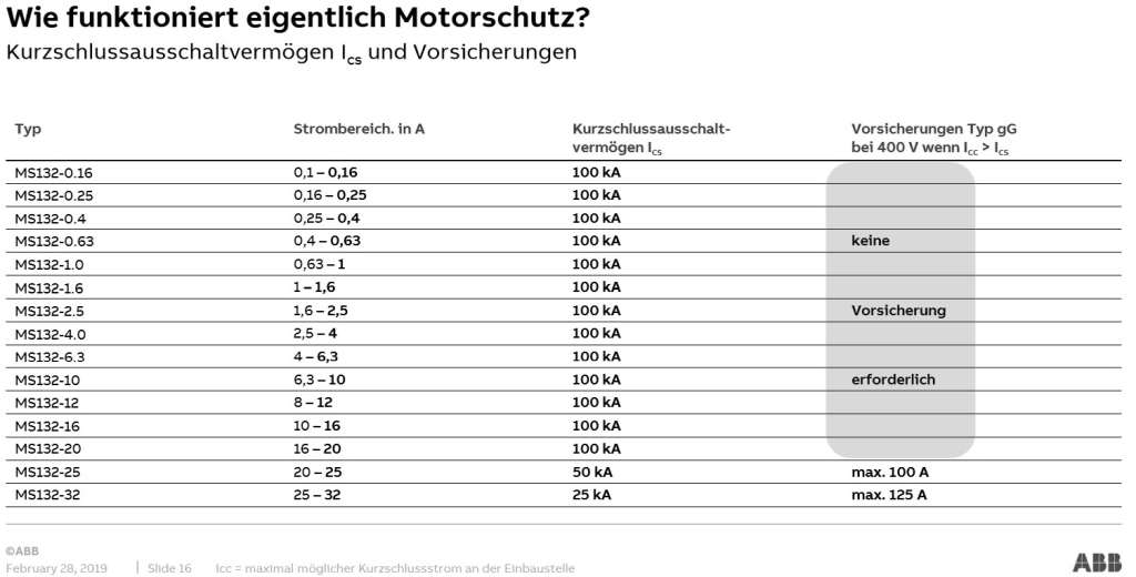

Hallo, wie sichert man eigentlich möglichts zuverlässig so einen Motor ab? Ich habe hier einen Motor 2,2 kW, 400V, 4,7A. Der alte ist vor zwei Jahren durchgebrannt, weil die Motorwelle blockiert war. Abgesichert was er mit einen Motorschutzschalter Moeller PKZMO-6,3, der war auf 5,0A eingestellt. https://www.conrad.de/de/p/eaton-pkzm0-6-3-motorschutzschalter-mit-drehschalter-690-v-ac-6-3-a-1-st-1434248.html#productDownloads Als er gekommen ist, war der Motor schon im Eimer. Der Verkäufer sagte mir damals, das die Absicherung nicht korrekt ist, weil der Schalter bei einer Blockierung viel zu träge reagiert. In jede Phase muß noch eine Schmelzsicherung. Ist das richtig und wenn ja werden die Sicherungen vor oder hinter dem Motorschutzschalter eingesetzt (sicherlich zwischen dem Motor und den Schalter)? Welcher Typ von Sicherung wäre für diesen Motor geeignet? Der Motor läuft noch, ich komme jetzt auf das Thema weil ich einen Demag Kettenzug anschließen möchte. Der war schon gebraucht richtig teuer und ich möchte da kein Risiko eingehen. Den würde ich gern so gut wie möglich absichern. Die Motordaten: 380V Sternschaltung; Drehzahl 2910- 1,6A; Drehzahl 710- 1,3A Wäre schön, wenn mir da jemand helfen könnte. Gruß Reinhard

Eine Vorsicherung (LS) darf beim Anlauf nicht auslösen. So kleine Kettenzüge laufen mit 3xC6A. Dahinter Motorschutzschalter auf ca. 1,4-1,5A eingestellt.
Reinhard T. schrieb: > weil der Schalter bei einer Blockierung viel zu träge reagiert. In jede > Phase muß noch eine Schmelzsicherung. Quatsch. Dafür ist ein Motorschutzschalter da. Warum heißt er denn so? Sehr warscheinlich falscher Typ, oder falsche Einstellung. Ein Satz Sicherungen 'vor' den Motorschutz, wie Helge bereits schrieb.

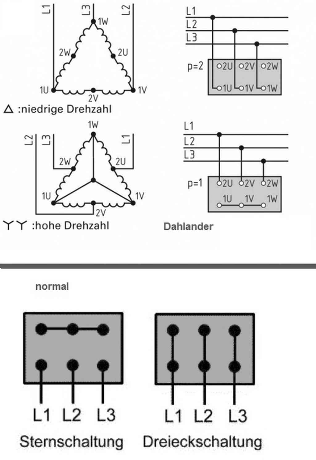

Reinhard T. schrieb: > 380V Sternschaltung; Drehzahl 2910- 1,6A; Drehzahl 710- 1,3A Das ist ein Motor mit zwei Wicklungen, 2-polig und 8-polig. Wenn er keinen Temperaturfühler hat, dann stell den Motorschutzschalter auf 1,3A. Und nimm einen, der nicht deutlich höher eingestellt werden kann.
Helge schrieb: > Eine Vorsicherung (LS) darf beim Anlauf nicht auslösen. So kleine > Kettenzüge laufen mit 3xC6A. Dahinter Motorschutzschalter auf ca. > 1,4-1,5A eingestellt. Also keine Schmelzsicherung. Thomas S. schrieb: > Quatsch. > > Dafür ist ein Motorschutzschalter da. Warum heißt er denn so? > Sehr warscheinlich falscher Typ, oder falsche Einstellung. Ein Satz > Sicherungen 'vor' den Motorschutz, wie Helge bereits schrieb. Dachte ich eigentlich auch. Aber die Überstromauslösung durch die Bimetallkontakte ist ja sehr träge und eher für eine Überlastauslösung geeignet. Bei einer totalen Blockierung der Welle wird die wohl zu langsam sein. Der Kurzschlußschutz spricht erst bei ca. 100A an. Dazu kommt, das die Zuleitung zum Motor ziemlich lang ist, so 15 Meter würde ich schätzen (2,5 qmm). Die Schmelzsicherungen hätten das Durchbrennen vielleicht verhindert. Fakt ist, er ist durchgebrannt. Den Typ und die Einstellung hatte ich ja geschrieben. Danke für die Antworten! Gruß Reinhard
H. H. schrieb: > Das ist ein Motor mit zwei Wicklungen, 2-polig und 8-polig. Genau, er hat ja auch zwei Fahrgeschwindigkeiten. H. H. schrieb: > Wenn er keinen Temperaturfühler hat, dann stell den Motorschutzschalter > auf 1,3A. Und nimm einen, der nicht deutlich höher eingestellt werden > kann. Werde ich tun!
Reinhard T. schrieb: > Der Kurzschlußschutz spricht erst bei ca. 100A an. Welcher Kurzschlussschutz? 100 Amp? Der Motorschutz muss ansprechen bei 'Überlast'. Hinz schrieb bereit, welcher Wert ca. Ich würde da vieleicht, wenn es kritisch ist, noch weiter gehen, und bei 'Soll-Belastung' die Stromaufnahme messen, mit Stromzange, und den Motorschutz diesem Wert einstellen, + 5-10%. Die Sicherungen sollten aber auch verbaut sein. In dem Fall vieleicht 3x 10Amp. AAAAAAber keine 100 Amp.
Reinhard T. schrieb: > H. H. schrieb: >> Wenn er keinen Temperaturfühler hat, dann stell den Motorschutzschalter >> auf 1,3A. Und nimm einen, der nicht deutlich höher eingestellt werden >> kann. > > Werde ich tun! Dann tu das.
Der Motorschutzschalter bedarf keiner Versicherung das ist Quatsch. Das Ding ist bis 100kA eigensicher
Thomas S. schrieb: > Die Sicherungen sollten aber auch verbaut sein. In dem Fall vieleicht 3x > 10Amp. AAAAAAber keine 100 Amp. Das ist mir schon klar. Das ist der Strom, bei dem der Schalter im Kurzschlußfall sofort auslöst. Laut Datenblatt 97,7A. Das ist eine schnelle magnetische Auslösung, da die Bimetallauslösung recht träge ist.
Sicherungen verbauen bringt nichts und ist unnötig. Du kannst mit der Zuleitung direkt auf den Motorschutzschalter und dann weiter zum Motor. Im Schaltschrankbau geht es oft direkt vom Schienensystem auf den Motorschutzschalter nichts mit extra Versicherung da liegen sie schon Mal hinter einer 400A Sicherung. Bei Blockierung ist es wie ein Kurzschluss und der Schaltet der Motorschutzschalter gut und zuverlässig ab bei richtiger Größe es sei den die Kabel sind zu lang. Zudem ist ein Motor eine thermische Maschine der geht nicht sofort kaputt nur weil die Sicherung eine Millisekunde länger braucht.

Reinhard T. schrieb: > 380V Sternschaltung; Drehzahl 2910- 1,6A; Drehzahl 710- 1,3A Hi, zeig mal das Typenschild. Evtl. Dahlander Doppelstern. Dann Anschluss entsprechend beschalten. Nicht verwechseln mit "normaler" Stern-Dreieck-Beschaltung. Die "Sicherung" auf den kleinen Wert einstellen, sonst werden Teilwicklungen je nach Beschaltung (schnell/langsam) überlastet. ciao gustav

Ansgar K. schrieb: > Sicherungen verbauen bringt nichts und ist unnötig. Das kannst Du in afghanistan oder der Türkei machen. Eine Sicherung vor dem Motorschutz ist Pflicht. Hier in dem Fall zu empfehlen : 10 Amp. - Damit diese 100 Amp. nicht zustande kommen. Das arme 2,5 mm² Kabel.

H. H. schrieb: > Übernimmt der MSS. Da gibt's schöne Sachen, die den Leuten Freude machen: https://search.abb.com/library/Download.aspx?DocumentID=9AKK107492A1335&LanguageCode=de&DocumentPartId=&Action=Launch ciao gustav
Karl B. schrieb: > Da gibt's schöne Sachen, die den Leuten Freude machen: > > https://search.abb.com/library/Download.aspx?DocumentID=9AKK107492A1335&LanguageCode=de&DocumentPartId=&Action=Launch Man könnte auch einfach mal schreiben was du damit aussagen willst. Genauso wie man vor einen Link eine kurze Beschreibung macht was sich hinter dem Link verbirgt. Zumindest wenn man seriös Infos rüberbringen will

Thomas S. schrieb: > Damit diese 100 Amp. nicht > zustande kommen. Das arme 2,5 mm² Kabel. Man sieht schon an dieser Aussage, wie weit her es mit dem Wissen ist... Ein hoher Kurzschlussstrom MUSS zustande kommen, damit die vorgeschaltete Sicherung in ausreichend kurzer Zeit auslöst. VG Andreas
Ansgar K. schrieb: > Im Schaltschrankbau geht es oft direkt vom Schienensystem auf den > Motorschutzschalter nichts mit extra Versicherung da liegen sie schon > Mal hinter einer 400A Sicherung. Ja klar! Und am Abgang dann x Meter 2,5mm2 für die 4,7A des oben genannten 2,2kW Motors. Muss ein seltsamer Schaltschrankbauer sein! Man muss zum Glück nicht alles glauben was hier geschrieben steht.

Vorsicherungen müssen verwendet werden, wenn z.B. der Hauptstrom mit H07V-... verdrahtet wurde, als Leitungsschutz! Die Verbindung zwischen Motorschutzschalter und dem Schienensystem muss abgesichert werden! Aber Vorsicherungen werden nicht benötigt wenn die Verbindung vom Schienensystem zum Motorschutzschalter mit Kurzschlussfeste Leitung z.B. NSGAFÖU in der entsprechenden Querschnitt verwendet wird. Wie schon weiter oben geschrieben, ist der Motorschutzschalter eigensicher. Sonst VDE-Vorschriften(Bibel der Elektriker) plus gesunder Menschenverstand... ist fast wie die berühmte 42. So, jetzt könnt ihr mich verprügeln.

Gut halten wir fest du arbeitest vornämliche mit Billigen Schrott. Alternativ kannst du sicher einen Hersteller zeigen der diese unzureichend MSS herstellt. Zum Beispiel der oben aufgeführte hat folgende Eigenschaften bewährte PKZM0 schaltet Motoren von 0,16 bis 32A. Die Kurzschlussfestigkeit beträgt 150kA bis 12A und 50 kA bis 32A. Der PKZM4 deckt einen Strombereich von 16 bis 63A ab. Auch der PKZM4 verfügt über ein Schaltvermögen von 50kA. Das vereinfacht die sichere Projektierung. Current Limiter werden praktisch überflüssig. Die Motorschutzschalter sind abgestimmt auf die Schützreihe DIL und somit ideal für den Aufbau von Motorstarterkombinationen Egal ob integrierter Hilfsschalter, Ausgelöstmelder, Spannungsauslöser oder Türkupplungsdrehgriffe, das Zubehör kann sowohl für den PKZM0 als auch für den PKZM4 verwendet werden. Handbetätigter Motorschutzschalter gemäß IEC/EN 60947-4-1, VDE 0660 Teil 102 Drehbare Handhabe mit eindeutiger Schaltstellungsanzeige EIN und AUS In Verbindung mit Zubehör Hauptschalter und NOT-AUS Schalter gemäß EN 60204 bzw. VDE 0113 Trennereigenschaften gemäß IEC/EN 60947-3 UL/CSA (inkl. Type E und F) Approbation für Nordamerikanischen Markt CCC Approbation für China
