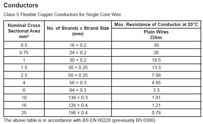

Hallo in die Runde.
Habe im Netz gesucht aber nichts brauchbares gefunden.
Ich möchte den Querschnitt von Litzenkabel berechnen,
z.B. von einem Litzendraht, mit 24 Drähtchen a 0,2mm Durchmesser.
Die Formel würde mir schon reichen.
Danke

Rechne den Querschnitt von einem Drähtchen aus und multipliziere ihn mit
24. Das war jetzt nicht schwer.

Und dass dann mal 24. Ergebniss ist 0,75qmm, die Formel wirst Du schon
alleine finden. 10 Jahre im Forum, man glaubt es nicht.

Den Querschnitt eines Drahtes berechnest du mit Pi/4 * d².
Dazu multiplizierst du die Anzahl der einzelnen Drähte und hast die
Gesamtfläche. So schwer war das doch jetzt nicht.

Natürlich liegen die parallel, jedenfalls im Fall des TO:
Daher sind die Antworten kein Unfug, bis auf deine.

Das macht als Fläche 0,754 qmm. Kann ja wohl nicht stimmen, denn es gibt
nicht negative Räume.
von D Quadrat mal Pi durch Vier (Gast)
> es gibt nicht negative Räume.
Muss man das verstehen?
Da ist nur der Kupfergesamtquerschnitt ohne die Luft dazwischen
bestimmt.
> bestimmt.
Die macht nur 9,3% des Gesamtquerschnitts aus.

Hp M. schrieb:
> Bei HF-Litze ist das vllt nicht mehr ganz so trivial, zumal da auch
> gerne dünnere Filamente, z.B 0,05 CuL verwendet werden.
> Wie dick ist denn nun das Kupfer in solch einem Drähtchen, wie dick der
> Lack?
> Ich glaube mich zu erinnern, dass die 0,2 bzw. 0,05mm sich auf den
> Aussendurchmesser beziehen, lasse mich aber gerne korrigieren.
Hiermit korrigiert! Die Angabe bezieht sich auf das nackte Kupfer.
