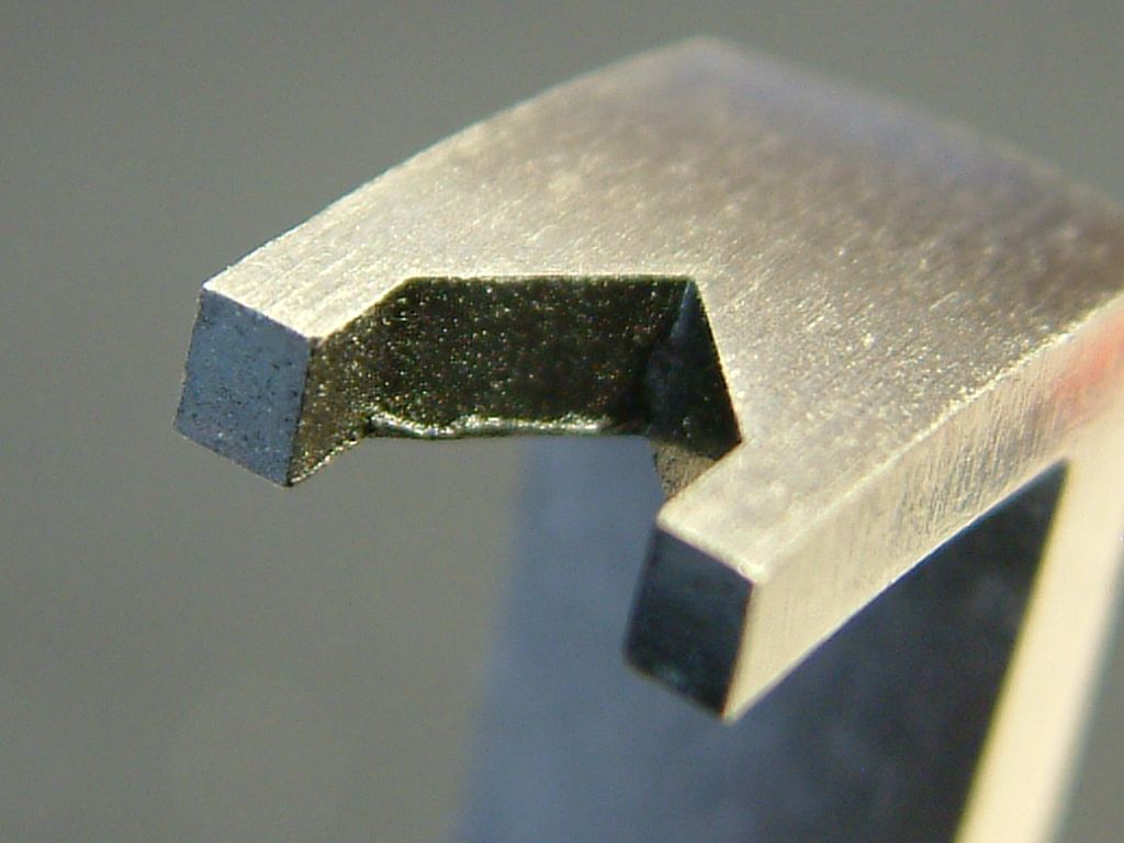

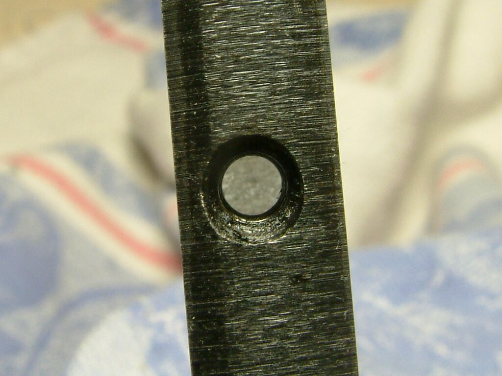

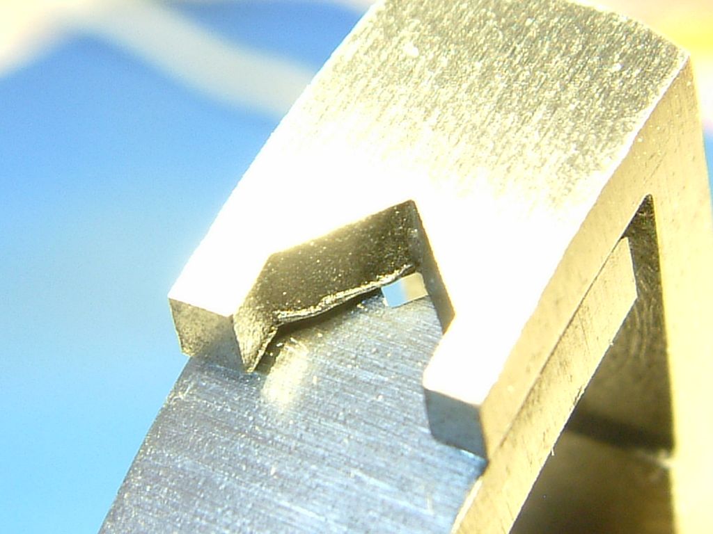

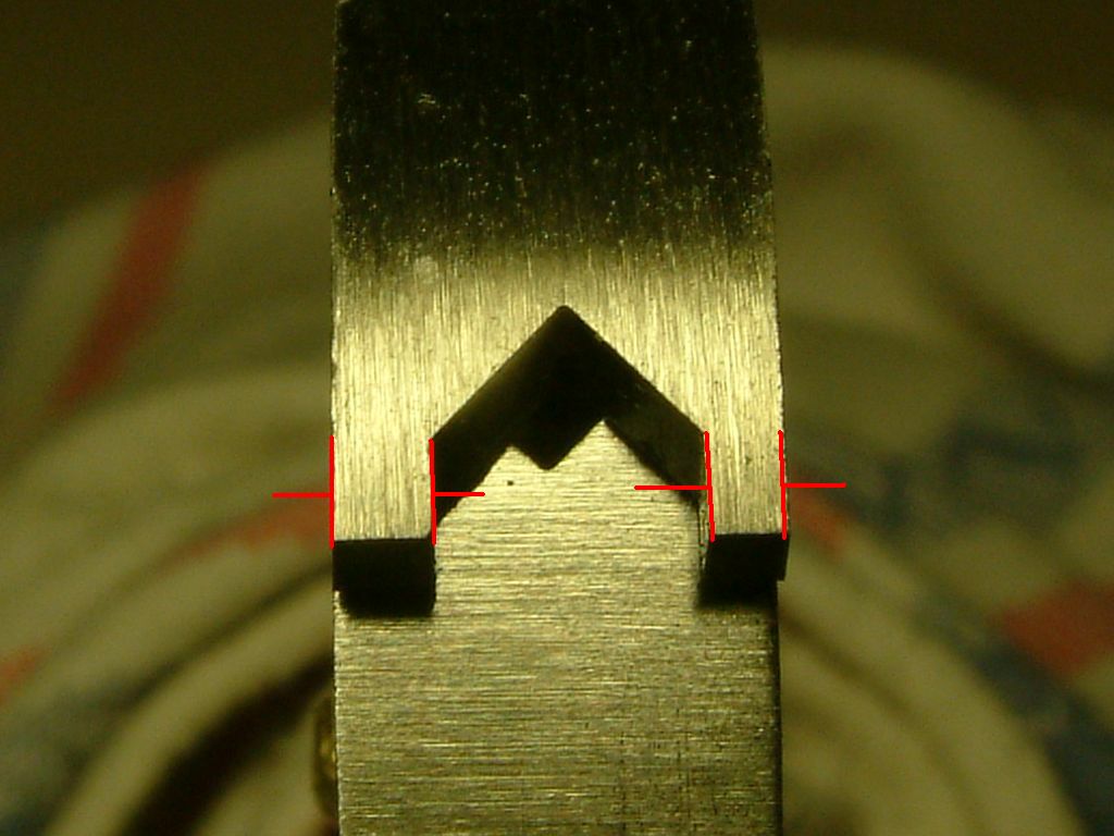

Hallo, hatte mir bei einem allseits bekannten Distributor eine Abisolierzange von Knipex (11 01 160) mitbestellt und staune nicht schlecht über gleich zwei Mängel: Sofort fällt auf, dass das eingeschliffene "V" bei beiden Hälfen aus der Mitte ist. Ich messe knapp 0.4mm auf einer Hälfte, was sich dann auf knapp 0.8mm addiert. Bei der Abisolierung von meinen eher dünnen Adern werden folglich nur 2 Kanten (statt 4) im Eingriff sein. Wenn man dann die rechteckige Öffnung (Bild 3) genauer betrachtet (sollte eigentlich ein Quadrat sein), dann fällt eine wellige Kante auf. Bei näherer Betrachtung findet sich dann an einer der beiden Schneiden auch noch ein deutlich ausgeprägter Grat. Also wird beim Abisolieren von dünnen Adern eine Schneide schneiden und eine Schneide drücken und zwei Schneiden schauen beim Ganzen zu. Hat jemand eine solche Zange und kann bei sich mal schauen? Eine Reklamation wird hier erfahrungsgemäß nichts bringen, der Distributor wird ein anderes Werkzeug schicken, das u.U. noch übler ist. Bei einer China-Zange für 2.95 Euro würde ich nicht meckern, aber die Zange kostete über 20 Euro. Bei dem Preis hatte ich eine makellose Zange erwartet. Falsche Party?

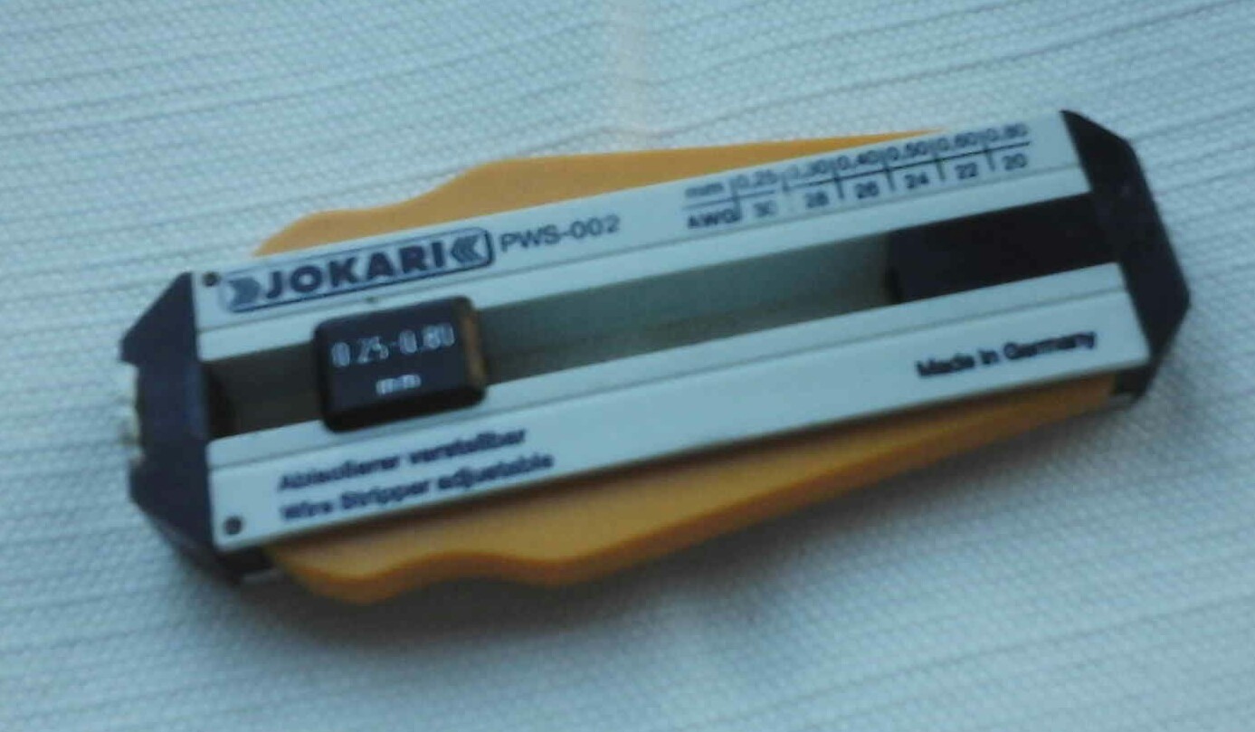

Für dünne Kabel nur noch so etwas: https://www.distrelec.ch/Web/Downloads/_t/ds/PWS001_eng_tds.pdf Solche Werkzeuge wie die Knipex oder Stripax nehme ich nur für Drähte ab 0.5mm².

Andreas B. schrieb: > Für dünne Kabel nur noch so etwas: > https://www.distrelec.ch/Web/Downloads/_t/ds/PWS001_eng_tds.pdf > Solche Werkzeuge wie die Knipex oder Stripax nehme ich nur für Drähte ab > 0.5mm². Das von dir gezeigte Werkzeug ist eigentlich zum entfernen der Isolation an Wire-Wrap-Leitungen (Draht, keine Litze), ich habe zwar aus Faulheit auch schon probiert damit dünne Litzen damit abzuisolieren, fand aber nicht, dass das sonderlich gut ging. Weiß jemand eigentlich wer der Original-Hersteller von dem Teil ist? Habe kürzlich in der Fertigung einen solchen Abisolierer entsorgt, weil stumpf, da stand noch „Made in W-Germany“ drauf, diesen Abisolierer habe ich schon mit den verschiedensten Brandings gesehen, Siemens, Weidinger, CK, Jonard, Knipex, OK Industries, Hoffmann, ..

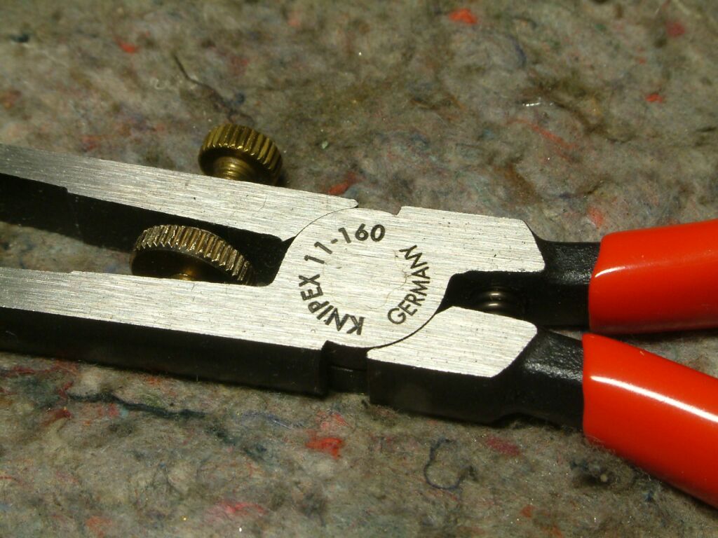

René F. schrieb: > Weiß jemand eigentlich wer der Original-Hersteller von dem Teil ist? Du meinst, die lassen das Teil irgendwo auf der Welt fertigen und ätzen nur ihren Namen und Germany drauf? Werde mich mal mit Knipex in Verbindung setzen.

René F. schrieb: >> https://www.distrelec.ch/Web/Downloads/_t/ds/PWS001_eng_tds.pdf > Das von dir gezeigte Werkzeug ist eigentlich zum entfernen der Isolation > an Wire-Wrap-Leitungen (Draht, keine Litze), Nein. Ich habe da ein paar unterschiedliche ohne Verstellung von, 0,14er-Litze lässt sich damit bestens bearbeiten. Schwachstelle ist die Befestigung des schwarzen Kopfes mit den beiden Zylinderstiften, die brechen aus und dann hat man einen Fall für die Tonne. > Weiß jemand eigentlich wer der Original-Hersteller von dem Teil ist? Leider nein, die sind unter diversen Namen am Markt, auch Hoffmann.

René F. schrieb: > ich habe zwar aus Faulheit > auch schon probiert damit dünne Litzen damit abzuisolieren, fand aber > nicht, dass das sonderlich gut ging. Das geht ganz hervorragend, im Gegensatz zu o.g. Grobwerkzeug, das meist feine Litzen beschädigt. Man muß den Durchmesser halt richtig einstellen. sogar Teflonkabel sind kein Problem. Auch daß man die Länge gleich mit einstellen kann ist für Crimpverbindungen super. Von Jokari gibt es etwas ähnliches (PWS-PLUS 001), das habe ich aber noch nicht in der Hand gehabt. > Weiß jemand eigentlich wer der Original-Hersteller von dem Teil ist? Das habe ich mich auch schon gefragt. So wie Du Deine Erfahrungen beschreibst, gibt es da wohl verschiedene Hersteller.

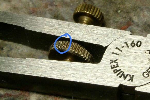

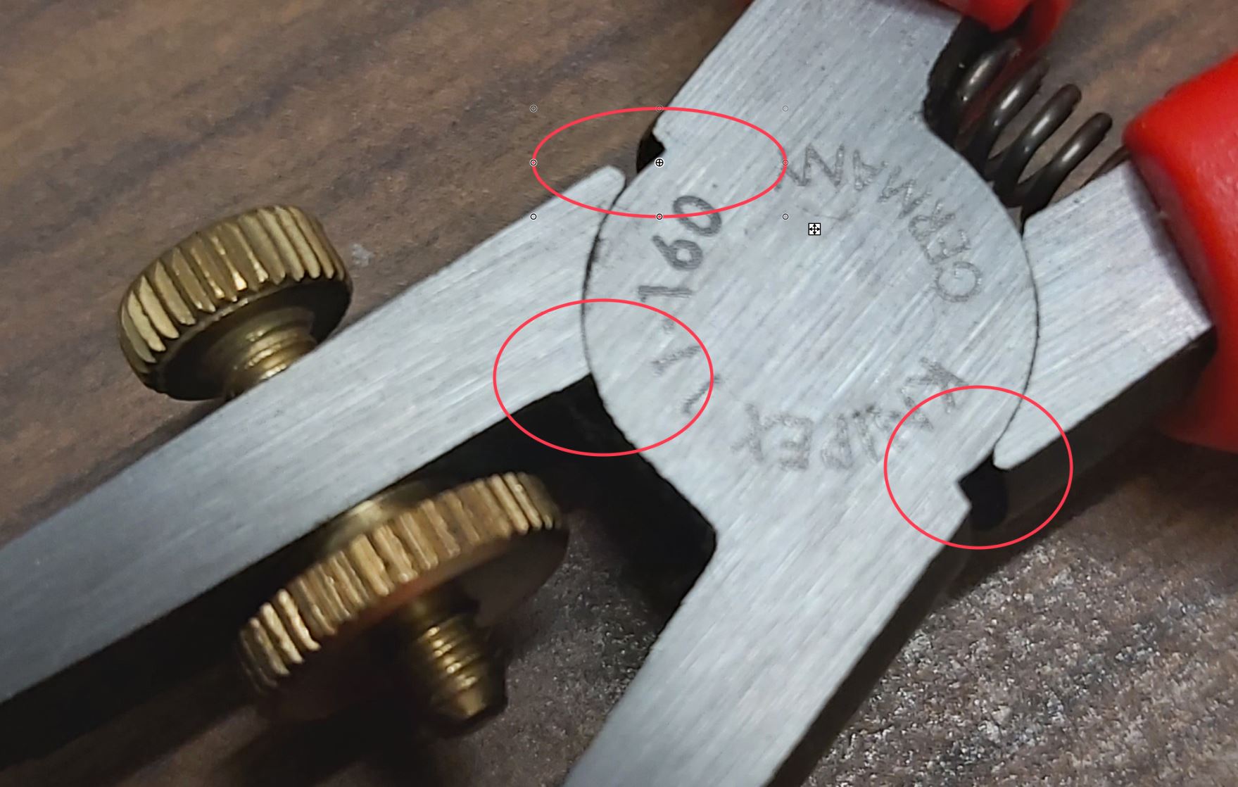

Jörg R. schrieb: > Mich wundert es etwas wie vermakelt das Rändelrad ist. Das wird doch nur > mit den Fingern berührt. Hast Du die Zange irgendwie zweckentfremdet? > Wie alt ist die Zange? Das Rändeln ist eine Kunst für sich! Da braucht es viel Feintuning, das ist aber in der Produktionsstätte offensichtlich verloren gegangen.

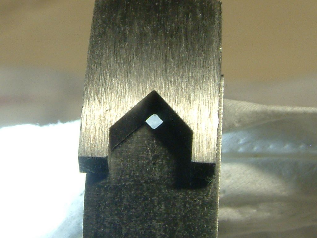

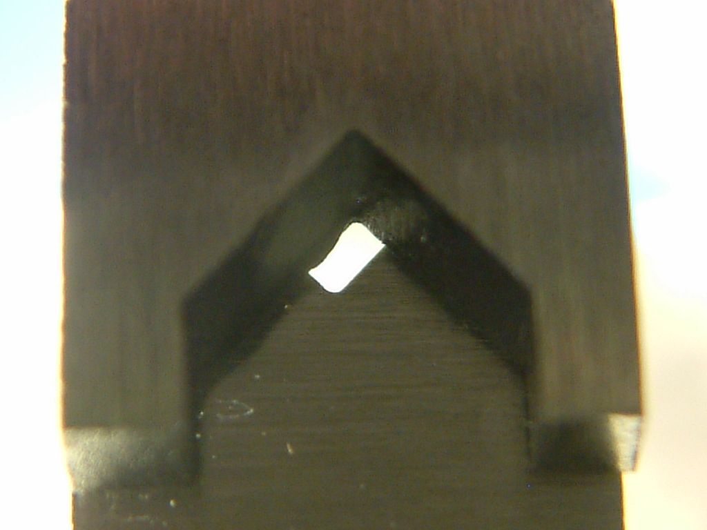

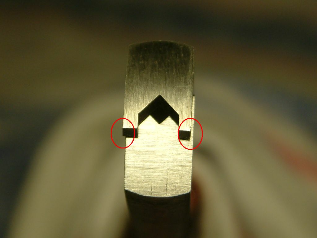

Egon U. schrieb: > Sofort fällt auf, dass das eingeschliffene "V" bei beiden Hälfen aus > der Mitte ist. Ich messe knapp 0.4mm auf einer Hälfte, was sich dann auf > knapp 0.8mm addiert. Bei der Abisolierung von meinen eher dünnen Adern > werden folglich nur 2 Kanten (statt 4) im Eingriff sein. Nachfragen, könnte durchaus auch sein, dass der Versatz komstruktiv Funktionelle Gründe hat... Eine chinesische Kopie kann man auch nichg ganz ausschließen... Der Versatz ist entweder chinesisch oder hat einen Grund.

Egon U. schrieb: > René F. schrieb: >> Weiß jemand eigentlich wer der Original-Hersteller von dem Teil ist? > > Du meinst, die lassen das Teil irgendwo auf der Welt fertigen und ätzen > nur ihren Namen und Germany drauf? Werde mich mal mit Knipex in > Verbindung setzen. Um dem Missverständnissen vorzubeugen: Rene meinte das PWS001/2/3 Stripping Tool, NICHT die Knippex Zange. Mich würde aber nun mal wirkich der "allseits bekannte" Distri interessieren von dem du die Zange gekauft hast. Grüße
Schwarzer Gartenzwerg mit goldener Nase Kandidat? Bitte Feedback von Knippex berichten.
Christian F. schrieb: > Das sieht für mich so aus als wäre die einfach nicht ordentlich > geschliffen worden und das ersetzen die auf Anfrage. Warum schleifen die nicht gleich ordentlich ? Trotz Nullzinspolitik keine Investition in präzise vollautomatischen Maschinen ? Kein Wunder, dass deren Zangen zu teuer sind, wenn das Handarbeit ist. So vorindustriell sind nicht mal chinesische Hinterhofwerkstätten. Ein "das haben wir schon seit 50 Jahren immer so gemacht" zählt nicht. Wer nicht modernisiert und rationalisiert fliegt eben raus.

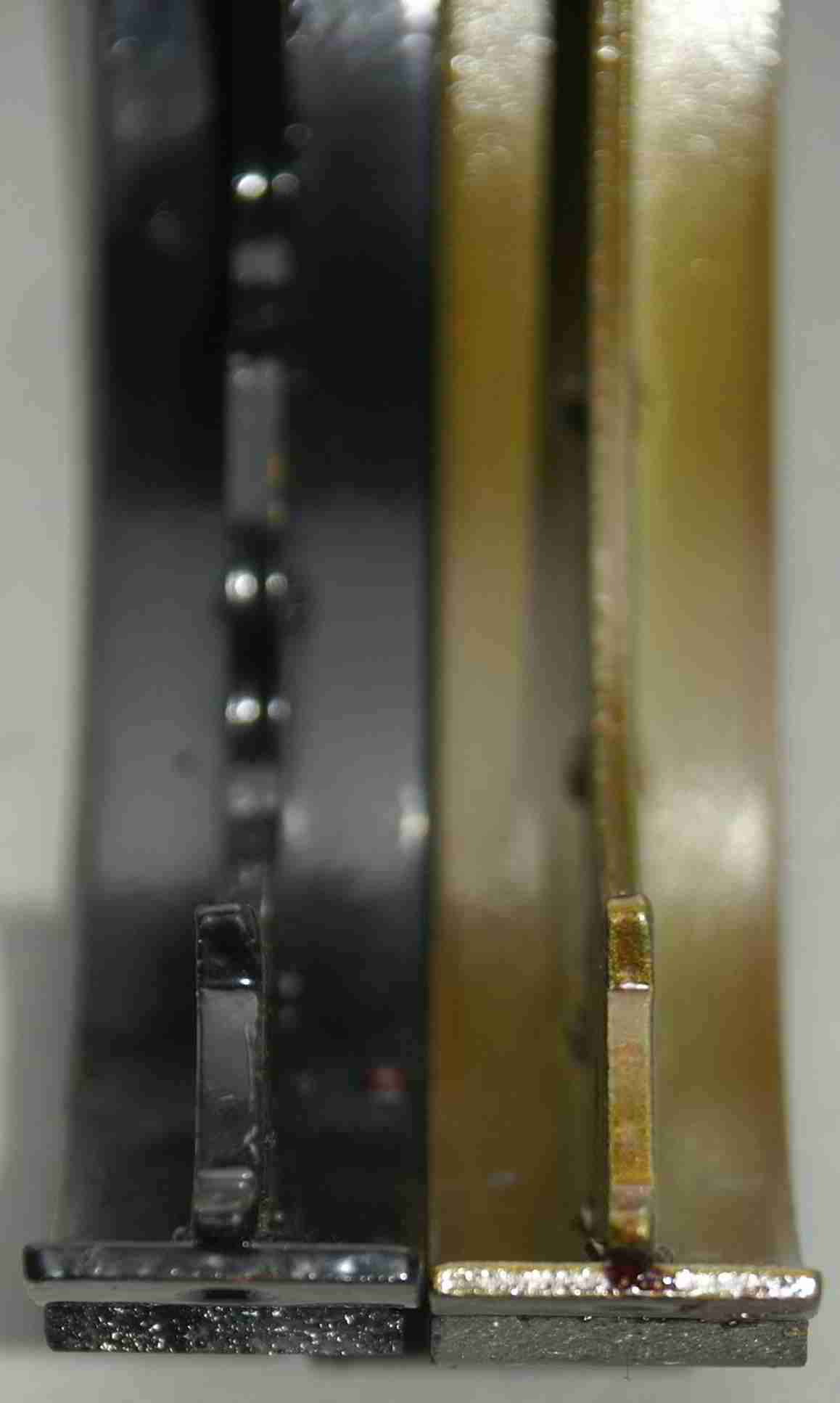

Christian F. schrieb: > holt man sich > keine Zangen aus extrahartem Werkzeugstahl poliert, die nicht rostfrei > sind. Ich hab ehrlich gesagt die Beschreibung vorher nicht so genau gelesen, hätte aber bei dem Preis eine PVD-Beschichtung oder ähnlichen High-Tec erwartet. Komischerweise bekommen es die Hersteller von Gartenscheren, Sägeketten, Bohrern usw. sehr gut hin einen harten, schnitthaltigen Stahl mit exzellenter Korrosionsfestigkeit zu kombinieren. Ich behaupte mal ganz frech das würde auch die Firma Knipex schaffen, das Teil zweimal an die Polierscheibe halten ist einfach billiger. Ich hab hier noch eine GFK/CFK-Schere rumliegen, das ist wirklich böser Stahl (im Sinne von "nicht stumpf zu kriegen"); liegt seit Jahren im feuchten Keller und zeigt keine Spur von Korrosion. Eine Abisolierzange regelmäßig einölen ist nicht wirklich praktikabel, insofern halte ich die Oberfläche "Poliert nicht rostfrei" für eine Fehlkonstruktion.
Alexander S. schrieb: > halte ich die Oberfläche "Poliert nicht rostfrei" für eine > Fehlkonstruktion Sage ich ja. Wenn man damit nicht umgehen kann und/oder es garnicht braucht soll man es sich nicht holen. Für Dich ist es einfach teurer und erfüllt nicht Deine Vorgaben, also Fehlkauf. Das heißt aber nicht, dass es jetzt insgesamt schlechter ist. Aus Kohlenstoffstahl werden die präzisesten und besten Klingen hergestellt und der ist eben nicht rostfrei. Wenn man gleichzeitig harte Kanten und gute Stabilität und Elastizität will geht das bezahlbar nur damit. Deswegen haben alle Metzger Messer die nicht rostfrei sind; deswegen sind die Läufe von Waffen nicht aus rostfreiem Stahl, deswegen pflegen Leute die sich solche Zangen kaufen ihr Werkzeug ....

MaWin schrieb: > Warum schleifen die nicht gleich ordentlich ? DAS genau ist der zentrale Punkt, der mich hier auch gewaltig ärgert. Denn als Folge hat man ein völlig unnötiges Theater mit Fotos machen, Mails schreiben, zurück schicken, abwarten usw. Den ganzen Zirkus hätte man durch ordentliche Arbeit vermeiden können.
Christian F. schrieb: > Deswegen haben alle Metzger Messer die nicht rostfrei sind; Das bezweifel ich, das Gros der Fleischermesser dürfte aus 1.4116 (aka X45CrMoV15 bzw. X50CrMoV15) bestehen. Du glaubst doch nicht ernsthaft das im Lebensmittelbereich einer industriellen Tierverarbeitung Rost toleriert wird. > deswegen sind die Läufe von Waffen nicht aus rostfreiem Stahl Du irrst, es gibt durchaus Waffenläufe aus rostfreien Stählen; nicht rostfreie werden innen hartverchromt und aussen anderweitig beschichtet, zB PVD oder teniferiert. Bei modernen Infanteriewaffen ist die Korrosionsbeständigkeit (vA. gegenüber Meerwasser) durchaus ein Kriterium - und das ohne regelmäßiges Putzen & Ölen. Sorry Christian, aber deine Weisheiten stammen eher aus dem vorletzten Jahrhundert... > deswegen pflegen > Leute die sich solche Zangen kaufen ihr Werkzeug .... Es gibt auch Leute die haben ihr Werkzeug nicht in der Vitrine liegen und holen es nur Sonntags raus. Du musst dir vorstellen, die arbeiten damit sogar. Und haben keine Lust auf ölige Finger oder Putzorgien. Davon mal abgesehen das Öl auf den Litzen beim Löten oder Crimpen nicht wirklich weiterhilft. Deswegen kauf ich ja Knipex: Weil ich mir um so einen Quatsch keinen Kopf machen will und weil ich mir einbilde daß die Produktentwickler schlau genug sind um sowas gleich rostfrei (rostarm) zu produzieren. > enn man gleichzeitig harte > Kanten und gute Stabilität und Elastizität will geht das bezahlbar nur > damit. https://www.knipex.de/produkte/elektronikzangen/electronic-super-knips-esd/electronic-super-knips-esd/7803125ESD 16,50€. Scheint doch bezahlbar zu sein.
Andrew T. schrieb: > und da die Zange wohl (so verstehe ich den Eröffnungspost) neu ist: Nein, nicht so wie das Rändelrad aussieht. Das wurde schon mit Werkzeug besrbeitet. Meiner Ansicht nach ist die Zange schon mehrere Jahre alt. Egon U. schrieb: > DAS genau ist der zentrale Punkt, Wieder ein nein. Der zentrale Punkt ist dass Du nicht auf die Kommentare eingehst. Andrew T. schrieb: > Oder möchte man einfach einen Thread hier starten? Die Vermutung drängt sich auf.

Egon U. schrieb: > Der Hersteller reagierte übrigens prompt, ein Ticket zur Rücksendung > wurde mir bereits übermittelt. Einen Ersatz erhalte ich nach Überprüfung > der Zange. Es bleibt also spannend, in einer Woche weiß ich mehr. In einer Woche wirst du - statt der Zange - einen Brief von der Rechtsanwaltskanzlei des Herstellers erhalten. Nach deinen hier veröffentlichten Bildern würde ich mich gegenüber dem Herstellers nicht mehr zu erkennen geben und ich würde die Zange auch nicht bei deinem Distri reklamieren. Außer du willst unbedingt juristischen Harakiri begehen.

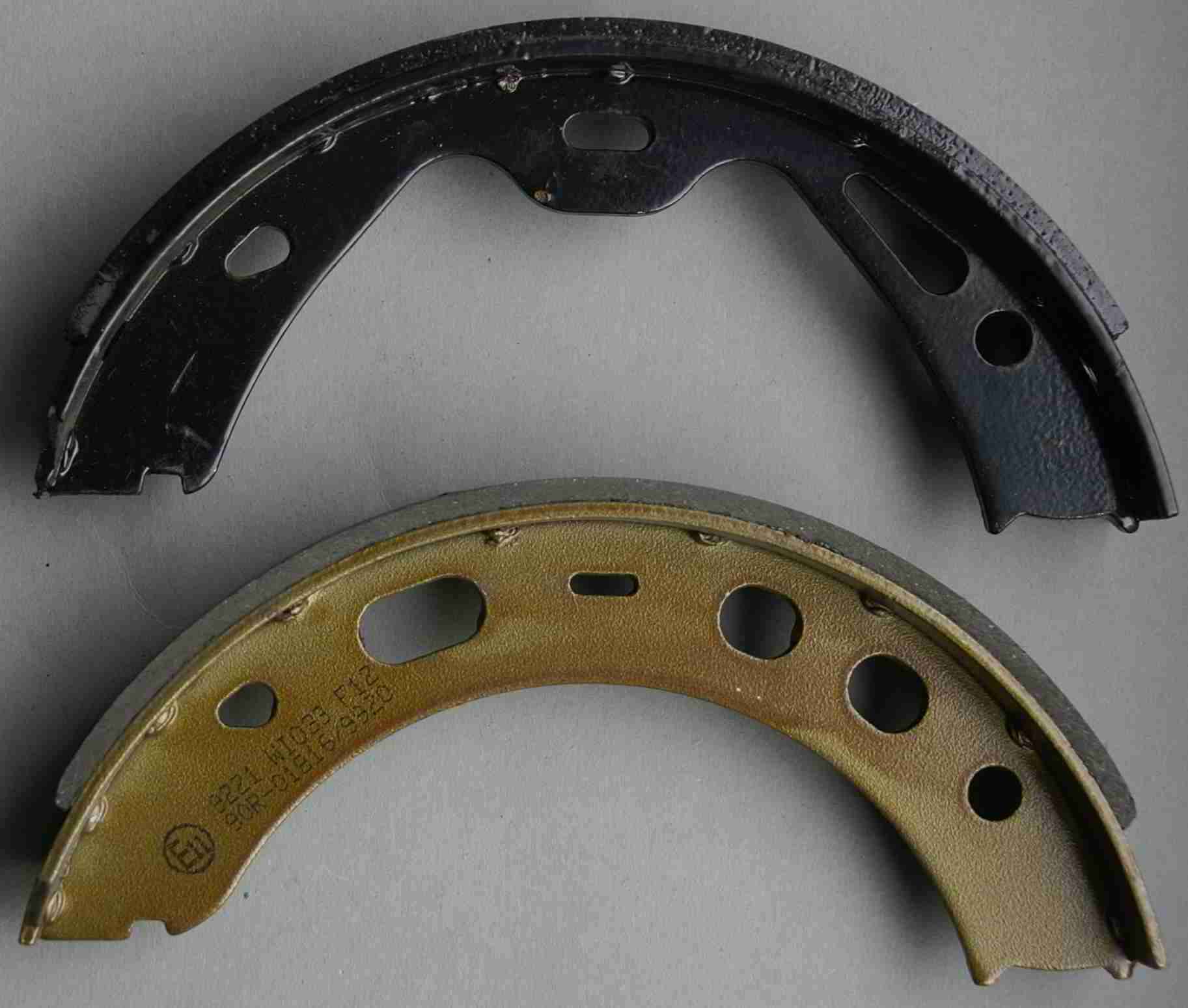

Peter M. schrieb: > Trommelbremsbeläge von Textar (Leverkusen, heißen jetzt BBS Friction > GmbH) TMD Friction GmbH, BBS stellt immer noch Felgen her :P Aber ja, inzwischen kann man sich nicht mehr sicher sein, was man wirklich bekommt, nur noch beim Freundlichen hat man Gewissheit, aber für einen hohen Preis, das erstaunlichste für mich war der von den Autodoktoren gezeigte Nockenwellenversteller, der bei BMW fast 500€ kosten sollte und bei Peugeot nicht mal 100€, für das identische Teil aus der gleichen Fabrik.

Peter M. schrieb: > Zu > erkennen war die Fälschung des versiegelten Kartons nur anhand einer > falschen Schriftart auf dem Produktaufkleber. MaWin schrieb: > Soviel also zu angeblichen Fälschungen, mit denen Hersteller ihre miese > Qualität von sich weisen möchten. Aber pfiffig ist es schon, die Ausschussware dann klandestin durch abweichende Schrift zu kennzeichnen, findest Du nicht auch?

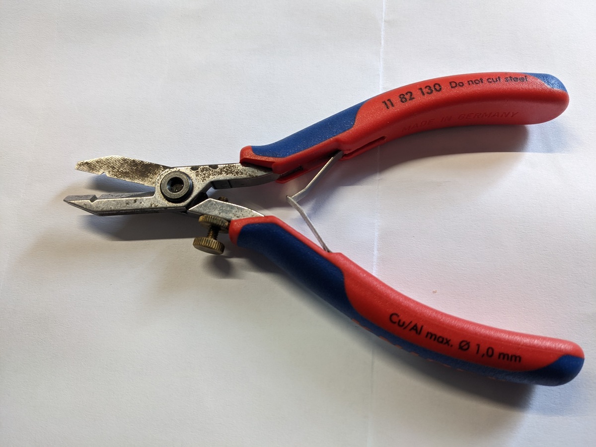

Mein Seitenschneider Knipex 78 61 125 hat auch schon Kerben in der Schneide, obwohl nur versilberter/verzinnter Kupferdraht bis 1mm geschnitten wurde. Ist natürlich sehr günstig, aber unter "Spezial WErkzeugstahl" hab ich mir irgendwie vorgestellt daß er nicht so schnell Kerben bekommt.

Thomas W. schrieb: > Mein Seitenschneider Knipex 78 61 125 hat auch schon Kerben in der > Schneide, obwohl nur versilberter/verzinnter Kupferdraht bis 1mm > geschnitten wurde. Das müssen dann aber zwei Drähte gleichzeitig gewesen sein. Jeweils noch mit NEOZET abgesicherter Netzspannung L1, L2 verbunden...

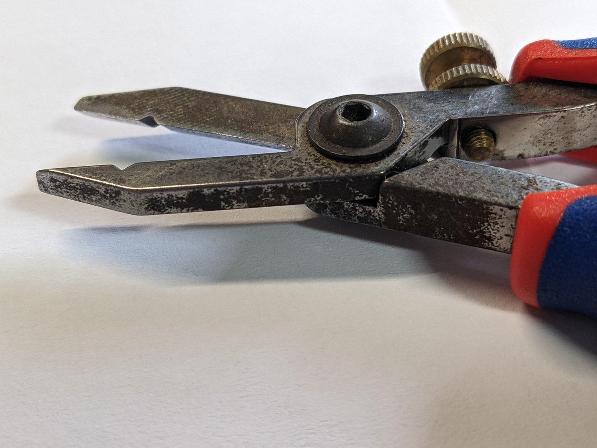

zeitreisender schrieb: > Die oben gezeigte Zange ist doch niemals neu! Der ganze Thread daher > offensichtlich nur zwecks Rufschädigung erstellt. zeitreisender schrieb: > Das müssen dann aber zwei Drähte gleichzeitig gewesen sein. Jeweils noch > mit NEOZET abgesicherter Netzspannung Interessant, mit welchen immer abstruseren Desinformationsvermutungen hier Knipex Fanboys aufschlagen. Hat Knipex wirklich so viele Angestellte oder muss man nur 10 Werbeanzeigen gelesen haben um der Verblödung anheim zu fallen ? Thomas K. schrieb: > zu...wenn Wir nur Amazon und Co so weiter füttern gibt es bald keine > Fachgeschäfte mehr Jein, Amazon verkauft zwar auch selber, ist aber vor allem ein Marketplace. Also eine Einkaufsstrasse vieler kleiner Fachgeschäfte mit deutschlandweiter Lieferung. Dennoch ist Amazons Geschäftsgebaren natürlich marktschädigend. ABEbooks und ZVAB gehort ebenso zu Amazon, wie man den Preisvergleicher Booklooker - der immer billigere Angebote als Amazon fand - geschluckt und als unliebsame Kundeninformationsplattform eingestampft hat. Und die Methode gut laufende Artikel von Marktplatzanbietern selber anzubieten heisst nur: jeder Marktplatzteilnehmer schaufelt sich sein eigenes Grab. Ein Geschäft, dass sich mit Spezialartikeln nur auf den kleinen Einzugsbereich einer Stadt beschränkt, kann nicht bestehen. Der sogenannte lokale Fachhändler hatte immer nur ein äusserst eingeschrânktes Sortiment, "können wir ihnen bestellen" kann ich selber, spart 2 Wege.

zeitreisender schrieb: > Thomas W. schrieb: >> Mein Seitenschneider Knipex 78 61 125 hat auch schon Kerben in der >> Schneide, obwohl nur versilberter/verzinnter Kupferdraht bis 1mm >> geschnitten wurde. > Das müssen dann aber zwei Drähte gleichzeitig gewesen sein. Jeweils noch > mit NEOZET abgesicherter Netzspannung L1, L2 verbunden... Jetzt wo du es sagst, es hat schon ganz schön geknallt. Hm.

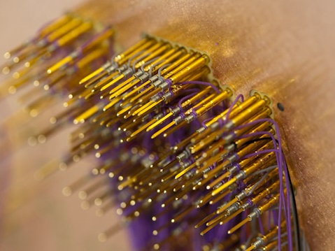

René F. schrieb: > Wire-Wrap-Leitungen WireWrap ---> Das war in den 70er Jahren modern. Wir sind jetzt fast 50 Jahre später mein Guter.
Herbert C. schrieb: > Wer findet den Fehler? Das ist sicherlich kein Fehler, es ist der Lauf der Zeit. Zusammenbrüche gab es in der Geschichte immer wieder und auch große und größte Umwälzungen. Egal, ob es Völkerwanderrungen waren, Naturkatastrophen, Hochwasser. Immer wieder gingen Geschäfte, Städte und Länder kaputt. Wer weis, ob es die Schweiz in 100 Jahren noch gibt oder ob sich einzelne Kantone Frankreich und Lichtenstein anschließen? Die Schotten werden sich wahrscheinlich noch in diesem Jahrzehnt von Großbritannien ablösen und in Nord Irland werden alte Konflikte wieder heiß, so dass wir nicht mehr bis Afghanistan fahren müssen, um in ein Kriegsgebiet zu kommen. Und an der Niederländisch-Französichen Grenze gibt es diese Basken, die auch gerne ihren eigenen Staat haben wollen. So wird es immer wieder Änderungen geben, nichts ist statisch. Dessen sollten wir uns immer bewusst werden.
zeitreisender schrieb: > Wieso, das ist keinesfalls dümmlich. Dann erklär mal, wo hier "juristischer Harakiri" droht und warum. > Die oben gezeigte Zange ist doch > niemals neu! Ist das nach Deiner Auffassung ein hinreichender Grund für die "großzügige" Maßhaltigkeit und den Grat? Sollte es sich gar um Abnutzungserscheinungen handeln? > Der ganze Thread daher offensichtlich nur zwecks > Rufschädigung erstellt. Schau an, plötzlich haben wir tatsächlich so etwas ähnliches wie eine justiziable Tatsachenbehauptung hier im Thread.
Mann Hinter dem Mond schrieb: > René F. schrieb: >> Wire-Wrap-Leitungen > > WireWrap ---> Das war in den 70er Jahren modern. Wir sind jetzt fast 50 > Jahre später mein Guter. Es gibt auch heute noch Anwendungsbereiche, in welchen Wickelverbindungen eingesetzt werden. Beispielsweise werden Leiterplatten-Prüfadapter für ICT immer noch gewickelt, wir haben eine komplette Abteilung die nichts anderes macht und glaub mir diese Abteilung ist gut ausgelastet…
