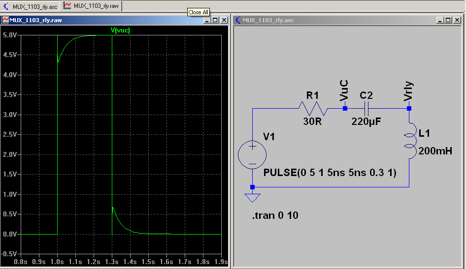

Jan schrieb: > Freilaufdiode geht aber nicht bei bistabilen Relais mit nur einer Spule, > d.h. mit nur zwei Pins, bei denen man die Stromrichtung umpolen muss. Hallo, bei einem bistabilen Relais habe ich noch nie eine Freilaufdiode benutzt. Vorausgesetzt man muß nicht alle 100ms schalten. Anbei eine Simulation mit einem AVR-Ausgang "hochstrom = 40 mA" die 30 Ohm sind in etwa der Innenwiderstand des AVR. Der Elko ist so dimensioniert daß auf jeden Fall die 5ms Schaltzeit des Relais überbrückt werden. Man sieht daß am Prozessorpin (Vuc) keinerlei Überspannung auftritt. Gruß Anja
Anja schrieb: > Anbei eine Simulation mit einem AVR-Ausgang Vielleicht nennst du, der Vollständigkeit halber, noch den ohmschen Spulenwiderstand in deiner Simulation?
Andrew T. schrieb: > In der Praxis, d,h, wenn der Anker des Relais angezogen hat, sinkt die > Induktivität auf einen Bruchteil davon. Umgekehrt, oder? Angezogen wird der Luftspalt im Eisenkreis doch kleiner?
Danke. Ja, dann kann man direkt mit einem AVR-Ausgang schalten, der Spitzenstrom ist unter 25mA. Der TO redete von 200mA und 25Ω an seinem Relais. Das Prinzip bleibt jedoch. Der Vorteil der Kondensatorlösung ist u.a. tatsächlich der, dass keine Freilaufdioden notwendig sind, denn die Überspannung an Spulen tritt nur auf, wenn der Strom schnell abgeschaltet wird. Hier ist es aber der Lade- bzw. Entladestrom des Kondensators und der ist naturgemäß gemütlich im Verlauf und somit auch der Strom durch die Spule ...

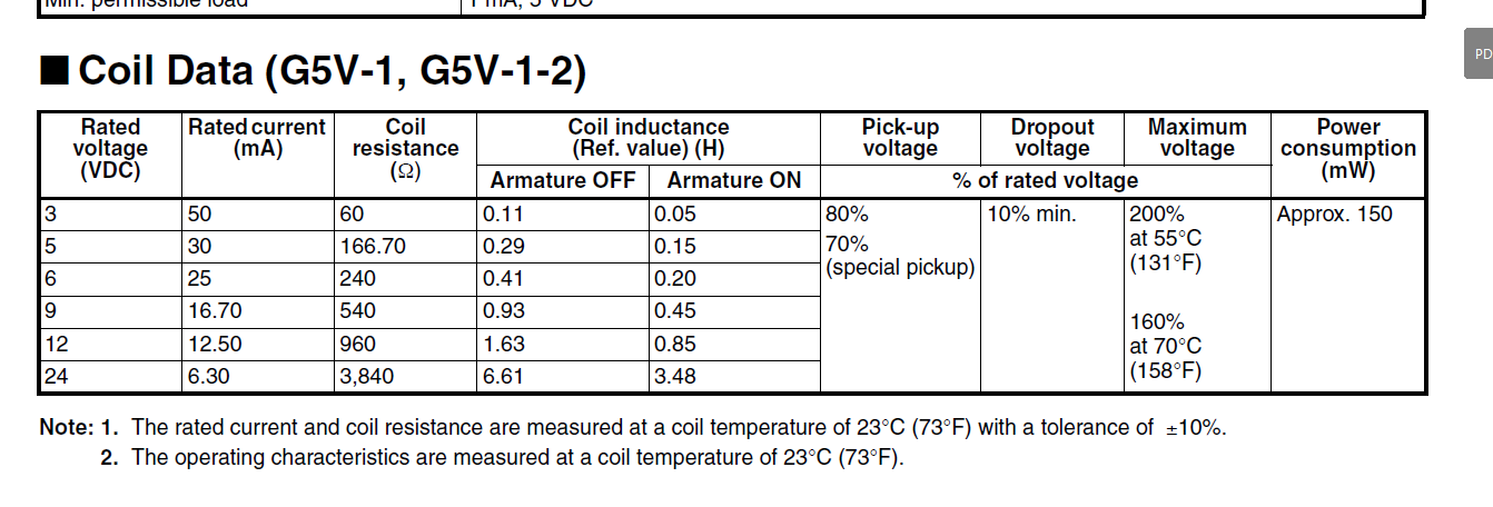

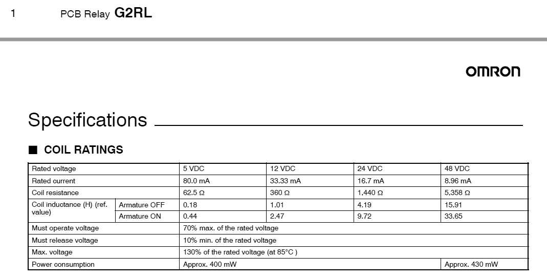

Jan schrieb: > sowas wie 150 mH angezeigt, was mir irgendwie völlig unsinnig erscheint? Kann schon hinkommen, siehe Anhang.
Andrew T. schrieb: > Oder Freilaufdiode(n). Wobei Christoph K. schrieb: > Antiparallele z-dioden + dioden in Serie mit durchlasspannung ein paar > Volt über der Versorgung. auch ersetzt werden kann durch nur zwei Z-Dioden, aber anti-seriell geschaltet, parallel zur Spule.
Jan schrieb: > wenn ich ein Relais abschalte, muss ja der Spulenstrom irgendwo hin. Ich > wollte jetzt mal berechnen, wieviel Energie da überhaupt gespeichert ist > und habe mit einem LCR Meter L messen wollen. Allerdings wird mir da > sowas wie 150 mH angezeigt, was mir irgendwie völlig unsinnig erscheint? Nein, das passt schon. Ein Omron G5V-1, so ein kleiner Zuckerwürfel, ist in der 5V-Version mit 290 mH abgefallen und 150 mH angezogen spezifiziert. Die 24V-Version kommt schon auf 6,6 H abgefallen und 3,5 H angezogen. Henry, nicht Milli oder Mikrohenry. Insofern war die Freilaufdiode schon eine gute Erfindung.
Soul E. schrieb: > Ein Omron G5V-1, so ein kleiner Zuckerwürfel, ist > in der 5V-Version mit 290 mH abgefallen und 150 mH angezogen > spezifiziert. Umgekehrt!
H. H. schrieb: > Soul E. schrieb: >> Ein Omron G5V-1, so ein kleiner Zuckerwürfel, ist >> in der 5V-Version mit 290 mH abgefallen und 150 mH angezogen >> spezifiziert. > > Umgekehrt!
> Ein Omron G5V-1, so ein kleiner Zuckerwürfel, ist > in der 5V-Version mit 290 mH abgefallen und 150 mH angezogen > spezifiziert. Habe ich während über 30 J. genau andersrum realisiert. Übersetzungsfehler? Neue Baerbocksche Physik?
Soul E. schrieb: > H. H. schrieb: >> Soul E. schrieb: >>> Ein Omron G5V-1, so ein kleiner Zuckerwürfel, ist >>> in der 5V-Version mit 290 mH abgefallen und 150 mH angezogen >>> spezifiziert. >> >> Umgekehrt! https://www.mikrocontroller.net/attachment/527232/G5V_coil_data.PNG Offensichtlicher Druckfehler!
