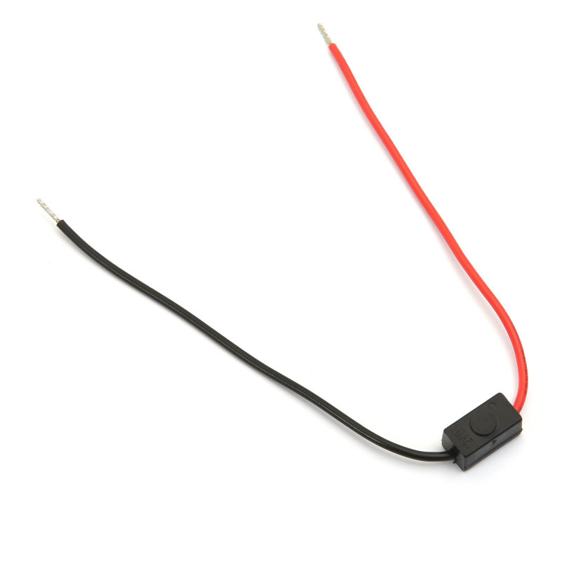

Hi. Ab und an sehe ich Platinen im Markt die umspritzt worden sind und nur noch die Anschlussdrähte raus schauen. Beispiel wäre: https://shop.mgm-bikes.com/abbildungen/mflash_8_800_1.jpg https://cdn1.louis.de/dynamic/articles/o_resize,w_1800,h_1800,m_limit,c_fff/82.37.06.Joostminiswitchrelay60181004880INET0118.JPG https://www.dock66.de/media/image/product/1967/lg/micro-led-blinker-relais-1-30-w.jpg Hier gibt es keine eigenen Gehäuse, sondern es wird irgendwie mit schätzungsweise einem Werkzeug beim Umspritzen gedichtet. Mit welchen Summen ist denn für so eine Maschine zu rechnen oder gibt man das besser zu einem Fertiger, der das dann umspritzt? Evtl. hat ja jemand einen Tip für mich. Schönes Wochenende einmal!
wegen schrieb: > Evtl. hat ja jemand einen Tip für mich. https://www.hotmeltmoulding.de/ https://www.optimel.de/de/maschinensystem.html Teures Kunststoffmaterial, hohe Wärmebelastung der Bauteile, mechanischer Stress durch Schrumpfung des Materials auf die Bauteile, keine Reparierbarkeit, trotzdem nicht kriechwasserdicht.
MaWin schrieb: > mechanischer Stress durch Schrumpfung des Materials auf die Bauteile, > ... trotzdem nicht kriechwasserdicht Stimmt, das sind natürlich Aspekte die ich noch gar nicht überlegt hatte. Mit mechanischem Stress hatte ich selbst beim normalen Vergiessen schon einmal Bekanntschaft gemacht.
