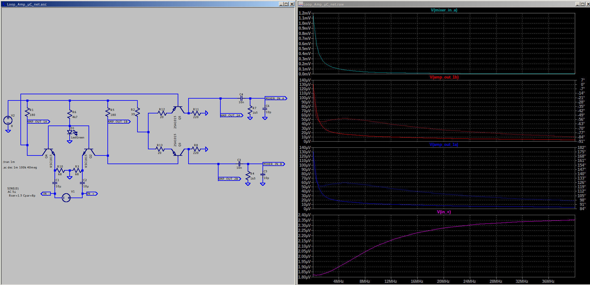

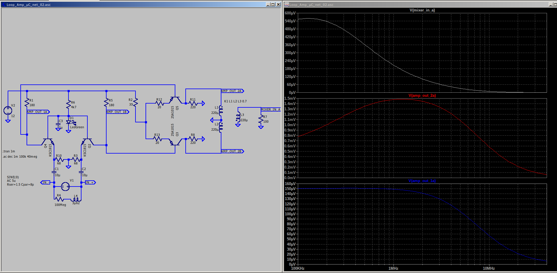

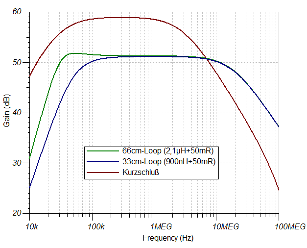

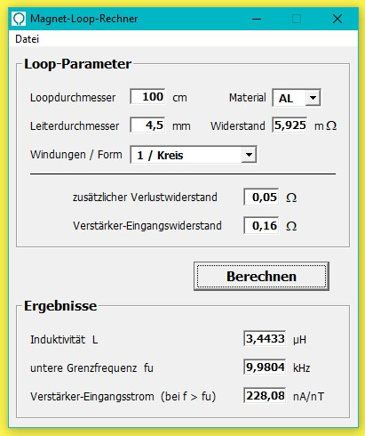

Ich habe nun viel mit dem Magnetloop-Rechner und den
Grundlagengleichungen der Magnetloop herumgerechnet, einen Vorverstärker
entworfen und komme damit bei einem Schleifendurchmesser von 30cm (aus
16mm² Cu) auf eine Bandbreite von ca. 98kHz (-3dB) ... 73MHz
(Resonanzfrequenz der Loop an 5pF).

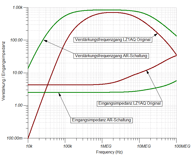

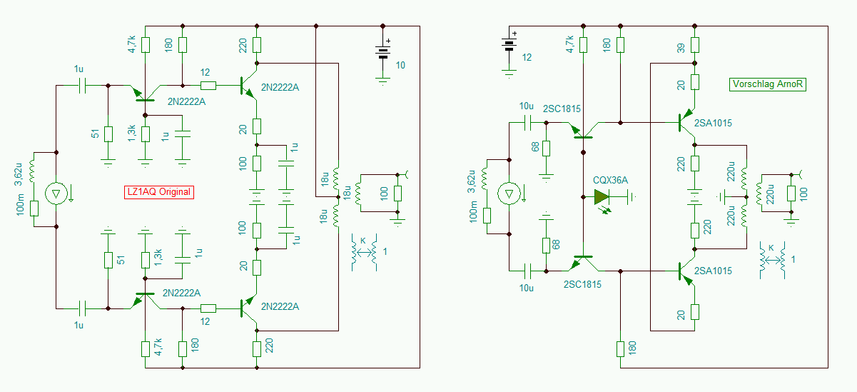

> Vom Preis-Leistungs Verhältnis her unschlagbar ist nach meiner
> Auffassung die Loop-Elektronik von LZ1AQ.
Die kenne ich, ist ungeeignet und viel zu schlecht

Das weiß ich, meine Frage war auch nur nach "Vergleichen". Die untere
Grenzfrequenz ist kein Problem, schrob ich oben schon. Die Elektronik
von LZ1AQ kann das allerdings nicht.

von FrankB (Gast)
Was ist das für ein Programm, kannst du einen Link posten?

von ArnoR (Gast)
https://www.dl0hst.de/magnetlooprechner.htm

von FrankB (Gast)
Und damit kann man auch unabgestimmte Loops berechnen?

von Peter (Gast)
Mir scheint, dass mit der Software eine schmalbandige/abstimmbare Loop
berechnet wird. Daher auch die Angaben zur Kapazität des Drehko ("Gesamt
C" bei "Ergebnisse"). Zudem braucht die Konstruktion noch eine
Auskoppelspule zwecks Anpassung an Sender bzw. Empfänger.

Weil ich oben die Schaltung von LZ1AQ kritisiert habe, ohne konkretes zu
nennen, will ich das jetzt in aller Kürze nachholen, um den Eindruck der
substanzlosen Nörgelei zu vermeiden.
1. Fangen wir mal ganz hinten an. Der Ausgangstrafo hat eine
Wicklungsinduktivität von (*angeblich) 18µH. Mit den
Ausgangswiderständen der Emitterschaltungen (220R), an denen die
Ausgangsspannung aufgebaut wird und dem Lastwiderstand ergibt sich eine
untere Grenzfrequenz von rund 500kHz. Die Induktivität ist also viel zu
klein gewählt, wenn man bis in den LW-Bereich sauber verstärken will.
*) Der Kern ist mit µ=1000 und Kerngröße R10 angegeben. Laut
Epcos-Katalog hat dieser Kern einen AL-Wert von 407, was mit 5 Wdg. eine
Induktivität von nur 10,2µH ergibt. Damit liegt die untere Grenzfrequenz
dann bei etwa 800kHz.
Die untere Grenzfrequenz wird also nicht durch den Eingangswiderstand
der Schaltung und die Loop-Induktivität begrenzt, sondern durch die
Fehldimensionierung des Ausgangstrafos.
2. Die beiden Basisschaltungen werden mit getrennter
Basisspannungsversorgung betrieben. Aber eigentlich soll die Schaltung
das Differenzsignal zwischen den Emittern verstärken. Das funktioniert
nur dann vernünftig, wenn zwischen den Basisanschlüssen keine
Differenzspannung liegt. Das wird hier für Wechselspannungen mit den
Abblockkondensatoren erreicht. Viel natürlicher wäre es, die
Basisanschlüsse direkt zu verbinden und damit einen echten
basisgekoppelten Differenzverstärker zu bauen.
Man braucht dann nur noch einen Vorspannungsteiler, die Änderungen der
Basisströme heben sich perfekt gegeneinander auf, es kann keine
Störspannung zwischen die Basen eingekoppelt werden und es gibt keine
Differenz der Arbeitspunkte infolge der Widerstandstoleranzen. Das
ergibt bessere Symmetrie und man spart einige Bauteile und etwas Strom
ein und bekommt dafür noch bessere Eigenschaften ohne irgendeinen
Nachteil gegenüber den getrennten Basisschaltungen. Der Frequenzgang ist
genau der gleiche wie mit den getrennten Basisschaltungen.
Bei der Gelegenheit kann man auch gleich noch den unteren
Teilerwiderstand durch eine LED ersetzen, was eine gute
Temperaturkompensation des Arbeitspunktes ergibt und als Betriebsanzeige
dienen kann.
3. Der gleiche Fehler wie unter 2. ist auch bei den Emitterschaltungen
gemacht worden. Auch die lassen sich ohne jeglichen Nachteil in einen
echten Differenzverstärker umwandeln. Man spart so wiederum einige
Bauteile und bekommt besseres Verhalten, selbst die
Ausgangsaussteuerbarkeit, also das Großsignalverhalten, ändert sich
nicht.
4. Der gravierendste Fehler ist aber die falsche Signalabnahme an den
220R-Kollektorwiderständen. Das Ausgangssignal der Basisschaltungen ist
deren Kollektorstrom bzw. die Spannung über den Kollektorwiderständen,
aber nicht die Spannung am Kollektor gegen Masse. Steuert man, wie in
der Schaltung von LZ1AQ, die Emitterschaltungen gegen Masse an, so
erscheint die Versorgungsspannung und jede Störung darauf direkt im
Signal. Außerdem wird der Arbeitspunkt extrem versorgungsabhängig. Aus
diesen Gründen kann die Schaltung nur mit stabilisierter
Versorgungsspannung (dem 10V-Regler) betrieben werden.
Das kann man einfach durch pnp-Emitterschaltungen bzw. einen
pnp-Differenzverstärker vermeiden. Die Betriebsspannungsunterdrückung
ist damit um Größenordnungen besser als die der Originalschaltung, so
daß nun keine Stabilisierung der Versorgung mehr nötig ist, man wiederum
einige Bauteile einspart und dabei noch eine vergrößerte
Ausgangsaussteuerbarkeit bekommt.
5. Die obere Grenzfrequenz der Originalschaltung ist etwa 10MHz, sie
ergibt sich aus den am Kollektorwiderstand der Basisschaltungen
wirksamen Kapazitäten: Miller-Kapazität der Emitterschaltung,
Rückwirkungs- und Ausgangskapazität Basisschaltung und der
Emitterschaltung selbst. Die Transistoren sind für diese Frequenzen bzw.
Dimensionierung nicht mehr geeignet, weil ihre Kapazitäten zu groß sind.
Das die Schaltung laut Autor dennoch einen bis etwa 40MHz flachen
Frequenzgang haben soll liegt daran, daß das eingangsseitige UKW-Filter
im Bereich von etwa 10MHz-40MHz eine Resonanzüberhöhung macht und so den
Abfall des Verstärkerfrequenzgangs „ausgleicht“. Ich finde das eine
unsaubere Methode.
Viel bessere Eigenschaften bekommt man mit geeigneteren Transistoren,
z.B. 2SA1015/2SC1815. Die sind extrem rauscharm, extrem linear, haben
viel kleinere Kapazitäten und sind spottbillig. Mit diesen Transistoren
bekommt man eine wesentlich höhere obere Grenzfrequenz, höhere Slew-Rate
und auch einen kleineren Eingangswiderstand als mit den 2N2222a, was
eine tiefere untere Grenzfrequenz an der Loop ergibt.

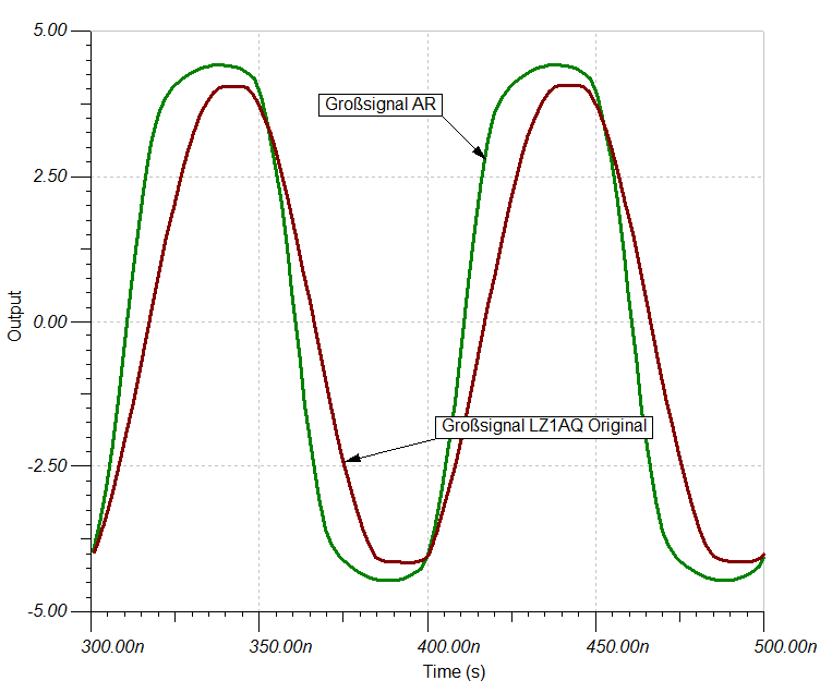

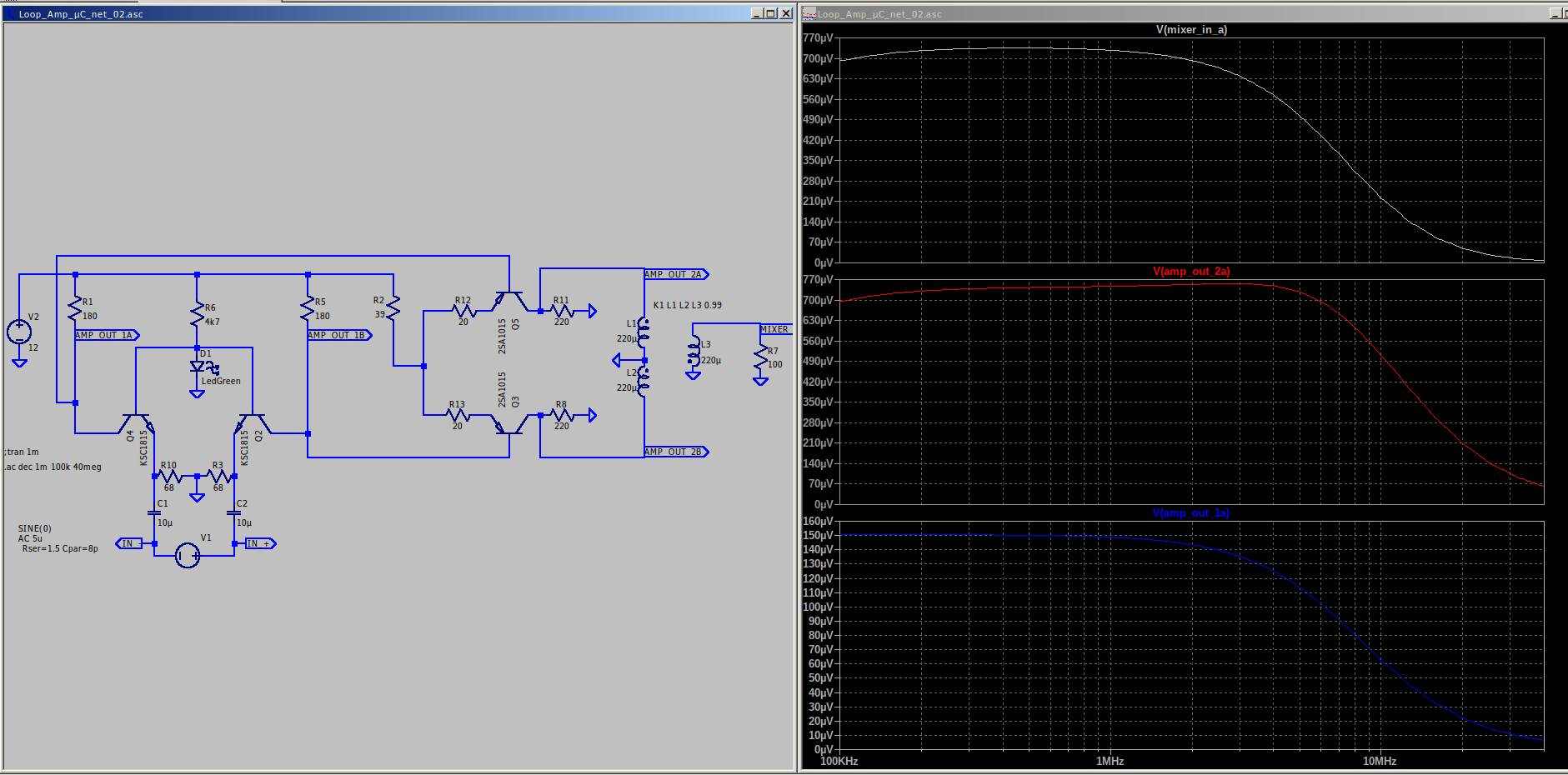

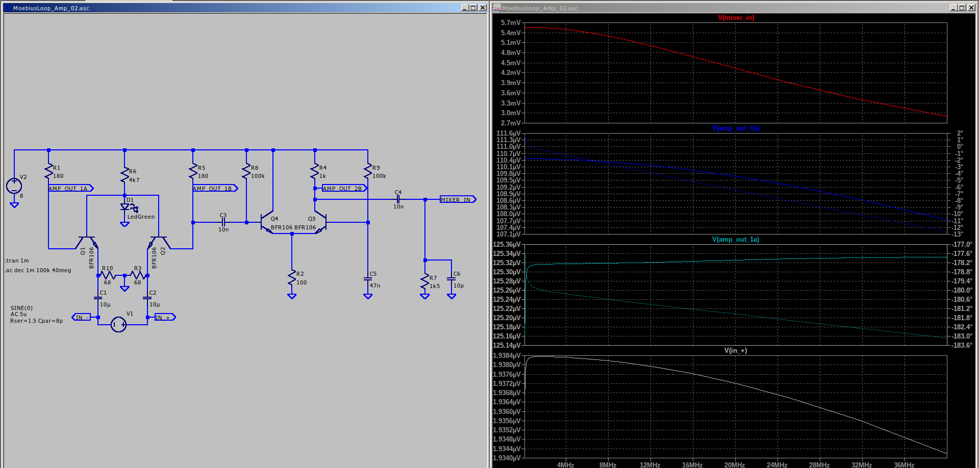

Zum Abschluß zeige ich den angehängten Bildern noch die Schaltung die
sich aus dem oben gesagten ergibt und vergleiche deren Eigenschaften mit
der Originalschaltung. Es wurde in beiden Fällen die gleiche 1m, 3,4mm
AL-Loop verwendet, der UKW-Eingangsfilter ist nicht berücksichtigt, um
die reinen Verstärkereigenschaften zu zeigen. Die Aussteuerung erfolgte
mit gleichem Eingangssignal bis leicht in die Übersteuerung, um den
maximalen Ausgangspegel zu zeigen. Die Arbeitspunktströme beider
Schaltungen sind in allen Stufen gleich.
Fazit: trotz wesentlich weniger Aufwand viel bessere Daten.
von ArnoR (Gast)
> berechnet wird.
Ja, weiß ich. Ich habe das Programm nur verwendet, um die Induktivität,
Kapazität und die Verlustwiderstände verschiedener Schleifen bei
verschiedenen Frequenzen zu berechnen. Diese Werte gelten unabhängig vom
Betrieb der Schleife.

von Günter R. (guenter-dl7la) Benutzerseite
ArnoR schrieb:
> Post von heute 17:10
OK, du hast offenbar an LW-Empfang Interesse und hast dafür
umdimensioniert. Sonst kann ich aber vom Prinzip her keine besonderen
Abweichungen zu LZ1AQ erkennen; npn durch pnp und alte durch neuere
Transistoren zu ersetzen ist ja erst einmal keine besondere
Erfindungshöhe.
Wie das mit dem Rauschen einer CQX36 aussieht, speziell bei tiefen
Frequenzen, so dass du da ohne HF-Bereinigung durch einen Parallel-C
auskommst, wirst du sicher ausgemessen haben. Die Unsauberkeiten der
Speisung mögen klein sein, aber da schlagen sie durch.

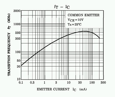

Ich stimme zu, dass 2N2222 in Emitterschaltung wegen ihrer hohen
Kapazitäten für HF-Vestärkung nicht optimal sind. Als Emitterfolger,
niederohmig angesteuert schon.  Aber die von dir genannten alternativen
Toshiba NF-Typen haben laut Datenblatt gerade mal eine Transitfrequenz
von 80MHz.

von ArnoR (Gast)
Von einem anderen Prinzip war auch nirgends die Rede.
> npn durch pnp
Es ist nicht einfach der Tausch npn -> pnp, lies einfach nochmal Punkt
4.
> und alte durch neuere Transistoren zu ersetzen
Die genannten Japan-Transistoren sind wohl praktisch genau so alt wie
die 2N2222a.
> keine besondere Erfindungshöhe.
Davon war keine Rede, ich wollte nur auf offensichtliche Fehler
hinweisen und begründen, warum ich die Schaltung nicht mag.
Der ist deswegen nicht drin, weil er in der Simu keine Rolle spielt.
> Die Unsauberkeiten der Speisung mögen klein sein, aber da schlagen sie
> durch.

unterdrückt wird als bei der kritisierten Schaltung.
von ArnoR (Gast)
> von 80MHz.
Was soll denn das? Die 80MHz sind der Minimalwert bei 1mA
Kollektorstrom. Kannst ja mal nachsehen, was der 2N2222a da hat.
Bei den Strömen hier haben die Toshiba-Transistoren etwa 400/500MHz.
von Heiner (Gast)
Sind deine "Optimierungen" der LZ1AQ Schaltung lediglich auf
Simulationen gegründet, oder im Vergleich gemessen und im realen
Praxiseinsatz unter identischen Bedingungen verglichen?
von ArnoR (Gast)
Das sind Simulationen, genau wie bei LZ1AQ, dessen Daten stammen auch
alle nur aus Simulationen. Und 2 Schaltungen, unter gleichen Bedingungen
simuliert, sind durchaus auch so vergleichbar, selbst dann, wenn die
Modelle nicht 100% stimmen.
von Joachim (Gast)
Hallo Arno!
Ein paar Fragen und Anmerkungen.
- Warum Differenzverstärker? Das erhöht doch nur das Rauschen und den
Eingangs-/Kurzschlusswiderstand.
- Warum Auskopplung per Transformator?
- Warum 50 Ohm - Ausgangsimpedanz? Das ist doch nur notwendig, wenn das
Kabel zum Radio länger ist. (30 MHz entspricht 10 m.)
- Wofür die 220 Ohm - Widerstände vor dem Transformator. Um auf die 50
Ohm zu kommen würde ein solcher nach dem Trafo reichen.
- Beim Widerstand der Loop ist der
https://de.wikipedia.org/wiki/Skin-Effekt zu berücksichtigten. Laut
Tabelle dort liegt die 1/e-Eindringtiefe für 16 MHz bei 16,6 µm - der
Durchmesser Deines 16 mm² - Kabels, aber bei etwa 4,5 mm. Besser wäre
Flachbandkabel oder die alten vielpoligen Druckerkabel...
von ArnoR (Gast)
Das stimmt nicht, beschäftige dich mal mit Schaltungstechnik und
Rauschursachen.
Warum liest du nicht einfach mal in Ruhe den Thread?
Diese Dinge habe nicht ich festgelegt, sondern die sind einfach nur 1:1
von der Schaltung des LZ1AQ übernommen, um bestmögliche Vergleichbarkeit
zu gewährleisten. Wenn du das nicht erkennen kannst, tust du mir leid.
Ja, und R=U/I ...
von Racal (Gast)
ArnoR schrieb:
> Was soll denn das?
Die Frage wird erlaubt sein, wenn du Audio-Transistoren hochlobst.
Ich würde den 2N2222a ja auch nicht als HF-Verstärker in
Emitterschaltung einsetzen, darum muss ich da nichts nachsehen. Ich
nehme an dieser Stelle gerne MPSH10 / MPSH81. Das sind altbewährte HF
Transistoren, bei denen auf geringe Kapazitäten geachtet ist und bin
damit sehr zufrieden.
Zurück deinem eigentlichen Anliegen. Mit einer Indoor-Antenne werden
deine Möglichkeiten sowieso begrenzt sein - egal welche Schaltungen du
optimierst. Die Praxis-Tauglichkeit einer Aktivloop zeigt sich am Ende
im konkreten Empfangs-Vergleich und nicht im Schaltungssimulator.
Aber das weißt du ja auch Alles schon.
von ArnoR (Gast)
Racal schrieb:
>> Was soll denn das?
Damit war dein unrealistischer Vergleich gemeint. Du wolltest die
Toshiba-Transistoren einfach nur abwerten, dabei ist der 2N2222a unter
gleichen Bedingungen deutlich schlechter. Und da man die MPSH praktisch
nicht mehr kaufen kann (insbesondere den pnp) freuen sich vielleicht
einige über eine brauchbare Alternative.
Ja, ich hatte nur gehofft, daß vielleicht schon Jemand was ähnliches
gemacht hat und was dazu sagen kann.
Der Schaltungssimulator ist ein ausgezeichnetes Werkzeug zum Entwurf
solcher Sachen. Wegen fehlender Meßtechnik kann ich aber am Ende nur
subjektiv beurteilen.

Wenn es eine Indoor-Loop ist, Du wohnst aber nicht in einer
Stahlbeton-Wohnung oder ähnlich?
Ansonsten ist die Schaltung hier sicher nicht optimal, für KW aber ganz
brauchbar und einfach aufbaubar:
https://www.mikrocontroller.net/attachment/334874/HF_Active_Loop_Antenna.pdf
Ob ein Loop-Durchmesser von 30cm noch ausreicht, müsste man
ausprobieren.
Vermutlich ist deine Schaltung mit den Basisschaltungs-Eingängen besser
geeignet, ein Test könnte nicht schaden.
Schon überlegt, zwei Antennen aufzubauen, eine mit mehreren Windungen
für den unteren Frequenzbereich und eine mit einer einzigen Windung für
den oberen?
Das könnte die Sache vereinfachen.
Kleine Korrektur:
Ich meinte natürlich an den 180R-Kollektorwiderstände der
Basisschaltungen
von Wellenreiter (Gast)

von ArnoR (Gast)
Wellenreiter schrieb:
> Simulationen, die nur so gut sein
> können, wie die Parameter, die du eingibst. (Koppelfaktor 1 z.B)
> Reine Trockenschwimmerweisheiten also?
Die kritisierten Schaltungsdetails sind prinzipieller Natur und nicht
von der Dimensionierung abhängig, das sollte eigentlich klar geworden
sein.
Der Koppelfaktor von 1 ist bei dem Aufbau (trifilare Wicklung auf
Ringkern) auch gar nicht weit von der Realität entfernt, und es wurde ja
in beiden Schaltungen derselbe Wert verwendet. Wo also siehst du da ein
Problem?

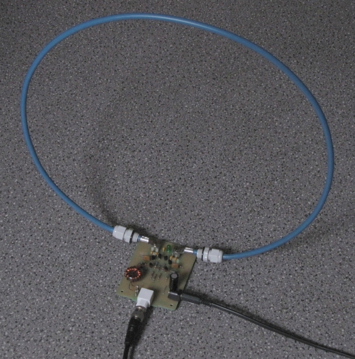

Die Loop habe ich hier beschrieben:
  http://www.hcp-hofbauer.de/indexloop.htm

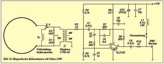

im Funkamateur Heft 11+12 von 2008 ist ein Artikel über
Operationsverstärker im Hochfrequenzbereich veröffentlicht. Im Heft 12
(Teil 2) ist eine kleine aktive Loopantenne (40cm) mit OP EL2125
beschrieben. Diese Loop habe ich seit Jahren in Betrieb und meiner
Meinung nach gibt es nichts besseres, den OP bekommt man bei Mouser.
Peter

von Pitt (Gast)
der EL2125CN ist aber ein bisserl besser.
LTC6228 Extrem niedriges Spannungsrauschen: 0,88 nV/√Hz
EL2125CN Voltage noise of only 0.83nV/√Hz

von Pitt (Gast)
ja, ich habe beide Hefte aber den Schaltplan hier posten geht wohl nicht
wegen Urheberrecht. Habe gerade gesehen, dass der Chip erst wieder ab
dem 15.11.2021 lieferbar ist.

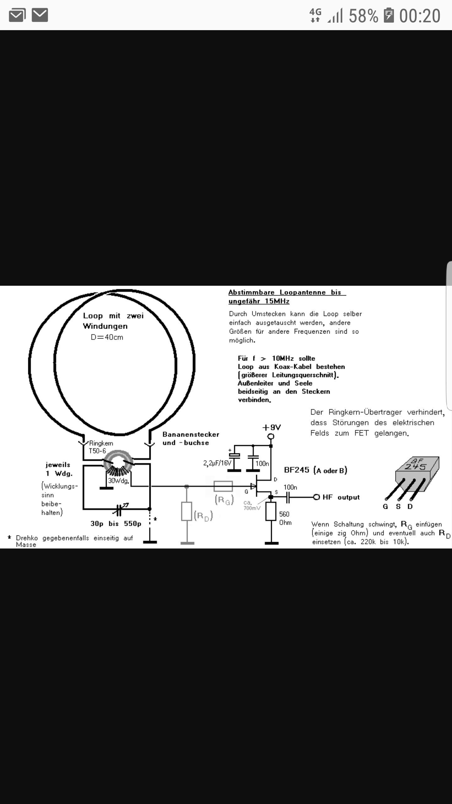

von Markus W. (dl8mby)
Hallo Arno,
ich habe selber eine kleine aktive Mag-Loop für den KW Empfang.
Sie besteht aus zwei Windungen mit jeweils 35cm D.
(Lackierter versilberter Draht 2mm D.)
Unten auf sechs Uhr sind beide Enden und die Loop-Mitte
an drei Bananenstecker Spitzen gelötet und alle drei
Stecker sind in einer kleinen Plexiglas-Platte in eine
Reihe befestigt.
Dieses Konstrukt steck man auf eine Gehäuse in dem drei
zugehörige Buchsen die Stecker aufnehmen.
Somit können immer andere Loops an den Verstärker angeschlossen
werden.
Der Verstärker ist nach dem Vorbild, siehe erstes PDF, ActiveLoop
aufgebaut.
Leider kann ich Dir z.Z. kein Foto posten, da die Loop umzugsbedingt
in irgend einem Karton aufs Auspacken wartet.

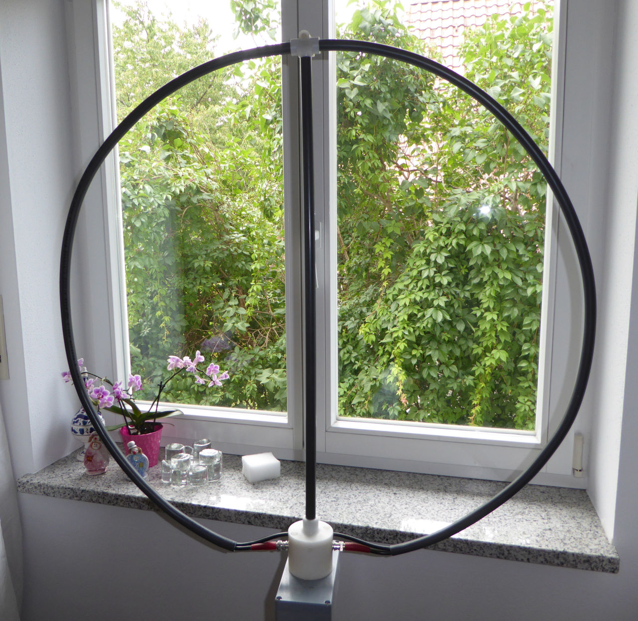

Meine größere Empfangs-Loop (80cm D.) habe ich aus 93-Ohm Sat-Kakel
nach dem gleichem Prinzip aufgebaut. Diese Loop ist aber geschirmt.
Die habe ich griffbereit, weshalb ich davon eine Foto poste.
Im Gehäuse ist der Differenz-Verstärker eingebaut und eine
Motor für die C-Variation und einer für das remote Drehen der Loop.
Diese Loop kann aber nicht, wie meine kleine, abgenommen werden,
wegen der drehbaren Montage und der Größe.
Ich habe noch weitere Dokumente aus meiner Samlung zu M-Loops
angehängt, die Dir eventuell weitere Inspirationen geben könnten.
LG
Markus

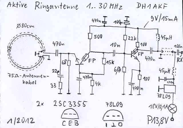

von pitt (Gast)
von Pitt
hier mal die Schaltung.
von OMG (Gast)

von Marc-Oni (Gast)
Mit dem Trafo 2:12 und dem 10 Ohm Seriewiderstand ergibt sich von der
Loop aus gesehen eine Eingangsimpedanz von 0,27Ohm bei der unteren
Grenzfrequenz, das ist ordentlich. Das charmante an dieser
invertierenden Trnasimpedanz Schaltung ist, dass sich die Verstärkung
dem mit zunehmender Frequenz ebenfall zunehmenden induktiven Widerstand
der Loop adaptiert.
Mit der Bemessung des Trafos und des Eingangskoppel-Cs ist die untere
Grenzfrequenz höher, als die Loopschleife könnte. Da lässt sich noch
optimieren.

von Willi (Gast)
@ArnoR: Und, hast Du mal über meinen Vorschlag mit Übertrager 1:25 und
AD8009 nachgedacht?
von ArnoR (Gast)
> AD8009 nachgedacht?
Nein, warum sollte ich? Man kann klein Schleifen auch ganz ohne Trafo
sehr niederohmig betreiben.
von Lefty (Gast)
> AD8009 nachgedacht?
Hat er, denke ich mal. Das ist doch im Grunde nichts Anderes als hier
schon gepostet:
Beitrag "Re: Kleine aktive Magnetloop-Breitbandantenne"
Und einen Eingangstrafo will er nach eigener Aussage ja vermeiden.

von Willi (Gast)
Weil eine Bandbegrenzung des Eingangssignales zweckmäßig ist?
Weil die Loop dann erdfrei ist?
Weil eine mögliche Gleichtaktansteuerung entfällt?
Was sollen eigentlich genau für Geräte daran betrieben werden?

Vorstufen in meinem Radio...
Als Verstärker würde ich eher was passendes bei den OPVs suchen.
Alternativ "Das neue Magnetantennenbuch" von DJ1UGA lesen. Da steht auch
was zu der Übertragerkopplung drin.

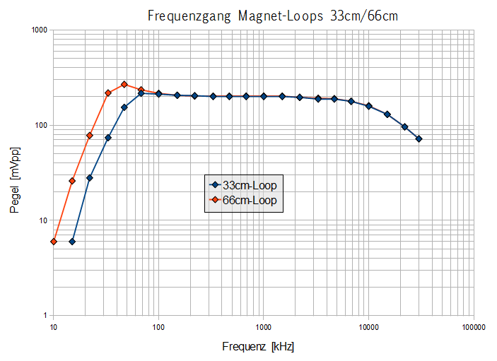

von Racal (Gast)
Als Ergänzung zu Simulationsweisheiten und theoretischem Klugdaherreden
zur Abwechslung mal ein praxisorientierter Vergleich von vier
verbreiteten Aktivloops.
https://www.youtube.com/watch?v=aky9sVS0rTU
Arnors Frage wurde doch beantwortet! Da er von einer internen Antenne
sprach, kommt in dem Frequenzbereich nur eine dort verbaute
Ferritstabantenne in Frage.
Mit dem Diagramm aus

Hier nun etwas ausführlicher noch ein paar Ergebnisse.
Im ersten Bild sieht man den Frequenzgang der beiden von mir gebauten
Schleifen mit 33cm bzw. 66cm Durchmesser, gemessen mit einer
10cm-Schleife am Funktionsgenerator als Sende-Loop. Der Sendepegel wurde
auf gleichen Empfangspegel eingestellt. Der Frequenzgang an sich war
praktisch nicht vom Abstand oder der Anordnung der beiden Antennen
abhängig, der reine Pegel natürlich schon. Die kleine Loop lieferte, bei
gleicher Messanordung wie bei der großen, etwa den doppelten Pegel.
Die untere Grenzfrequenz wird i.W. von der sehr kleinen
Loop-Induktivität von ~900nH bzw. ~2µH und der kleinen Eingangsimpedanz
von ~0,4Ohm bestimmt. Die kleine Überhöhung bei niedrigen Frequenzen
resultiert aus einer etwas zu kleinen Ankoppelkapazität. Die obere
Grenzfrequenz kann abhängig von den Transistoren und der Dimensionierung
viel höher liegen, wurde aber bewusst nach oben begrenzt, um Störungen
durch UKW- und DAB-Sender zu verringern.

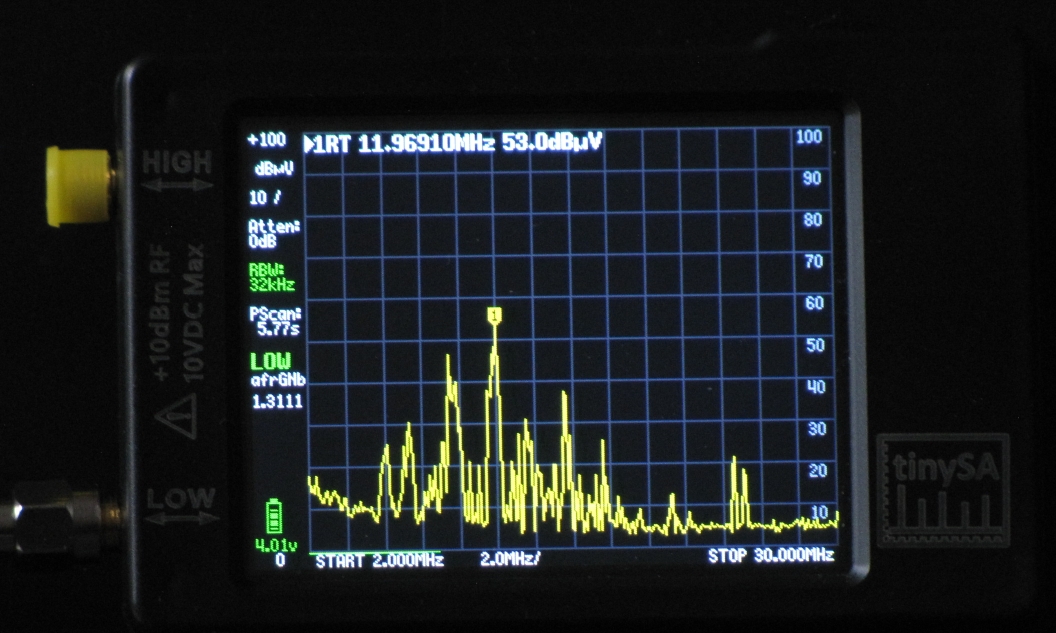

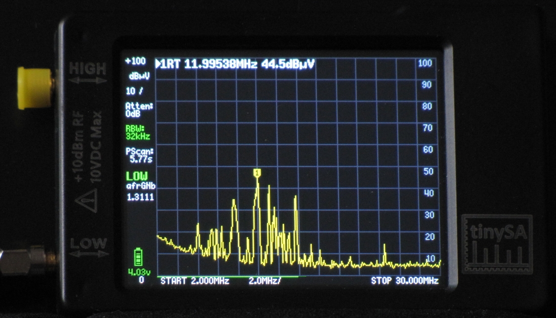

In 2 weiteren Bildern sind die mit den beiden Loops empfangenen Spektren
im Frequenzbereich 2MHz-30MHz gezeigt. Gemessen mit dem TinySA, weil ich
keinen richtigen SA besitze. Unterhalb von 2MHz zeigt der TinySA eh nur
Müll an und außerdem stört meine Kamera da extrem. Die Bilder musste ich
deswegen aus einigen Metern Entfernung machen. Man sieht, daß die Pegel
der 33cm-Loop mit bis zu 140µV ordentlich sind, mit der größeren
66cm-Schleife um etwa 10dB zunehmen und Signale aus dem Rauschen des
TinySA auftauchen.

Im letzten Bild sieht man schließlich den konkreten Aufbau. Die Loops
aus 16mm² Cu sind an den Enden in Kabelschuhe gelötet und diese sind auf
massive Anschlußblöcke auf der Platine geschraubt. Die
Kabeldurchführungen werden in die Gehäusewand eingeschraubt, die
Kabelschuhe passen da durch. So kann man einfach und schnell eine andere
Loop anschließen. Versorgung ist 12V, 1W über Hohlstecker, Signalausgang
ist 50Ohm BNC.
von Heiner (Gast)
ArnoR schrieb:
> Einerseits verhält sich die aktive
> Antenne wie erwartet, sie ist breitbandig und schön linear, andererseits
> wird am Empfänger PL-680 kein besseres Verhalten als mit der internen
> Antenne erzielt.
Falls diese Beurteilung im indoor Antennenvergleich innerhalb des
häuslichen Störnebels vorgenommen wurde,  ist das immer problematisch zu
sehen. Je nach örtlicher Stör-Situation überwiegen elektrische oder
magnetische Nahfeldstörungen. Einfallende Nutz-Signale werden durch
Wände gedämpft, Störungen sind ungedämpft im Haus. Antennen gehören
daher ins Freie, außerhalb des häuslichen Störnebels. Indoorantennen
sind immer ein suboptimaler Kompromiss.

von ArnoR (Gast)
> häuslichen Störnebels vorgenommen wurde...
Es wurde im Innenraum verglichen. Zuerst ein Sender mit der Stabantenne
des PL-680 gesucht und dann die Magnet-Antenne mehrfach eingesteckt und
wieder herausgezogen, um den unmittelbaren Vergleich zu haben. Stab- und
Loop-Antenne arbeiteten und den gleichen Bedingungen.

von ArnoR (Gast)
Heiner schrieb:
> Na ich möchte die Ursachen solcher Beobachtungen gerne verstehen und
> ihnen auf den Grund gehen. Klar kann man sagen, es geht im Normalbetrieb
> und gut is.
Das möchte ich auch. Ich sagte ja vorhin schon, daß die Verstärkung im
Kurzschlußfall ansteigt. Die Sache hab ich nun nochmal simuliert und mir
am Spektrum-Analysator genauer angesehen.
Im Bild sieht man die beiden Fälle dargestellt. Die Verstärkung steigt
bei niedrigen Frequenzen deutlich an und fällt bei hohen aber weniger
ab. Genau das zeigt auch der SA. Niederfrequentes Rauschen steigt an,
hochfrequentes Rauschen ändert sich nicht, weil unter dem Eigenrauschen
des SA.
Ich denke die Sache ist damit geklärt.

von Christoph S. (155christo)
@ArnoR (Gast)
Guten Tag!
Da ich gerade an einem ähnlichen Projekt arbeite, hab ich mir die
Schaltung, die Arno am  15.08.2021 17:10 vorgestellt hatte, mal näher
angeguckt.
Ich denke, der Haase liegt bei der Auswahl der Transistoren begraben. NF
BJTs sind für Breitbandverstärker, glaub ich, nicht so sehr geeignet.
Jedenfalls hab ich Arnos Schaltung durch LTspice gejagt und zum
Vergleich eine Schaltung mit HF-BJTs (BFR106). (Eine Modifikation gabs
bei der Simu: Arnos 2SC1815 gabs bei LTspice nicht, dafür hab ich den
Nachbau von Fairchild, KSC1815 genommen).
Der Unterschied ist bemerkenswert.
Die Verstärkung bricht bei Arnos Schaltung schon im unteren Mhz-Bereich
drastisch ein, mit HF-BJTs kommt LTspice bis 20 Mhz mit brauchbarer
Verstärkung.
Ok, die Schaltungen sind nicht identisch. Die zweite Stufe habe ich
anders gestaltet. Nicht mit PNP, sondern mit NPN. HF-PNPs gibts bei den
üblichen Händlern nur noch als Restbestände. Die Dinger sterben aus.
Vlt kann ja mal ein späterer Leser diese Hinweise brauchen.
Ich wünsche ein schönes Frühjahr!
von ArnoR (Gast)
> drastisch ein
Dann stimmt bei deiner Simulation was nicht. Ich habe das
Fairchild-Model vom KSC1815 von der OnSemi-Seite heruntergeladen und
damit meine Schaltung simuliert. Das Ergebnis ist nur geringfügig
schlechter als von mir oben gezeigt. Die obere -3dB-Grenzfrequenz liegt
bei etwa 15MHz gegenüber 17MHz mit 2SC1815.
Leider kann man deiner linearen Frequenzdarstellung kaum was entnehmen,
aber es dürfte doch einleuchten, daß ein 500MHz-Transistor in
Basisschaltung mehr als 1MHz Bandbreite schaffen sollte.
Im Übrigen habe ich im Prinzip die von mir oben gezeigte Schaltung mit
genau den angegebenen Transistoren aufgebaut und vermessen:
https://www.mikrocontroller.net/attachment/553030/Frequenzgang3366.png
Das Ergebnis entsprach genau meiner Simulation.

Der Hase liegt darin begraben, dass die Basis der Eingangstransistoren
nicht mit einem Kondensator für HF-auf Massepotential liegt. Dann kann
die Stufe nicht verstärken.
Die LED wirkt als Kondensator. Zum einen wegen ihrer
Sperrschichtkapazität, zum anderem wegen ihrer logarithmischen
Kennlinie.
Kannst ja mal mit einem extra Kondi simulieren. Vielleicht liege ich ja
falsch.
Soweit ich mich erinnere, hatte Arno da in der realen Schaltung einen
Kondensator mit drin. Oder war das in einem anderen Thread?

die Basis in eine Basisschaltung muss für den gesamten
Nutzfrequenzbereicht hart auf Masse. Mindestens 100nF, besser 1µF wenn
man bis VLF runter will. Jeder 2N2222 kann diesen Frequenzbereich
locker. Die tausendfach verkaufte LZ1AQ Schaltung beweist das.
https://www.lz1aq.signacor.com/docs/wsml/wideband-active-sm-loop-antenna.htm
Bezweifel ich angesicht des gewünschten Frequenzbereiches von Arno.

von ArnoR (Gast)
Ja, habe ich.
In der Simu überprüfe ich das auch immer mit einem Parallel-Kondensator.
Das Model der CQX ist aber breitbandig so niederohmig, daß ich den ohne
nenneswerte Wirkung weglassen konnte.
von ArnoR (Gast)
ArnoR schrieb:
> Ja, habe ich.
Man sieht den Kondensator (1µF, Keramik) oben auf dem Foto der Platine
direkt neben der grünen LED zwischen den Anschlußblöcken der Loop.
Eventuell wird mit einem Kondi aber das IMD besser. Das
Niederfrequenzrauschen wird ja im Mischer hochmultipliziert ins wirksame
Empfangsband des Receivers.
Das kann bei dieser Schaltung so nicht ganz stimmen, denn es findet ja
eine Verstärkung statt. Ich habe in der Simu die Eingangsspannung mit
5µV festgelegt. Die erste Stufe, die mit der Basisschaltung, macht
daraus 150µV. Ich finde, dass ist schon eine ganz ordentliche
Verstärkung.
Aber da Arno meinte
hab ich mir die Simu noch mal genau angeguckt. Resultat: Ich hab sie
überarbeitet. In der erste Fassung stimmte der Ausgang des Verstärkers
nicht mit Arnos Schaltung überein. (In meinem Projekt werde ich das
Signal anders weiterverarbeiten, daher der Fehler.)
Das hab ich jetzt korrigiert, siehe die Anlage.
Die Gesamtschaltung hat eine beachtliche Verstärkung: Aus 5µV werden
700µV. Das ist ein Gain von 140 mit 2 Stufen. Kann man nicht meckern.
Jedoch: Die Verstärkung bricht schon unter 10Mhz drastisch ein. Bei 8Mhz
bringt die erste Stufe nur noch 80µV, insgesamt, sagt LTspice, sind es
dann noch 350µV. Die Verstärkung hat sich halbiert.
Was stimmt nun? Arno schrieb was von 17Mhz. Macht LTspice hier Murks?
ASC bitte.
Abdul K. schrieb:
> ASC bitte.
Bitte schön!
von ArnoR (Gast)
Die LED-Modelle unterscheiden sich massiv. Es ist doch wirklich nicht
schwer, mal eben 1µF parallel zu schalten.
Die Signalquelle ist auch anders.
Der Trafo-Koppelfaktor von 0,99 frisst ebenfalls deutlich Bandbreite,
weil der dann teilweise als Reihendrossel wirkt.
Du solltest wirklich mal auf log-Skale übergehen.
OK, Korrekturen eingebaut:
OK
OK
OK, reduziert auf 0,7
Nö
Neues Resultat:
Die Spannung hinter dem Trafo bricht schon bei 500Khz ein.
Vor dem Trafo ab ca 5Mhz.
Irgendwie waren das Verschlimmbesserungen.

von Nils (nilspupils)
Hallo ArnoR,
die Schaltung würde ich gerne nachbauen, für eine Alu-Loop mit 1m
Durchmesser, die ab 10 kHz losgehen sollte. Spricht da was dagegen?
Vielen Dank!!
von Arno R. (arnor)
Dagegen spricht der zu große Eingangswiderstand der oben von mir
gezeigten Schaltung. Die war nur zu Vergleichszwecken mit der
LZ1AQ-Schaltung gemacht. Meine aufgebaute Loop-Schaltung ist eine
andere, die hat nur 0,4Ohm Eingangswiderstand, was aber für 10kHz auch
noch zu viel ist, siehe angehängtes Bild. 10kHz empfängt die natürlich
trotzdem, nur ist der Pegel eben geringer.

vielen Dank für die Berechnung, ich hatte schon befürchtet, dass das
etwas knapp werden könnte mit den 10 kHz, ist aber auch nicht so
tragisch. Hattest Du die Schaltung schon irgendwo vorgestellt?
Vielen Dank!
von Arno R. (arnor)
Meine Schaltung war ja nicht für Frequenzen unter 100kHz vorgesehen
(siehe Einführungspost), daher hatte ich die auch nicht so niederohmig
ausgelegt. Möglich ist das aber. Wichtig wäre auch die obere Grenze,
nicht daß du bis 1GHz willst.
Nein. Glaubst du etwa ich hätte nach dem Theater hier im Thread,
bezüglich LZ1AQ-mein Gegenentwurf, Lust auf wieder solche
"Diskussionen"?
