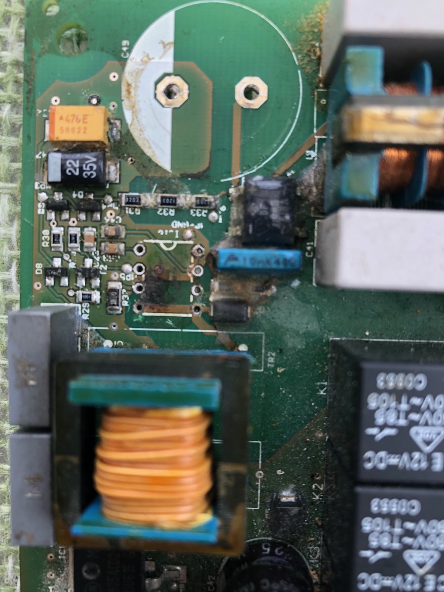

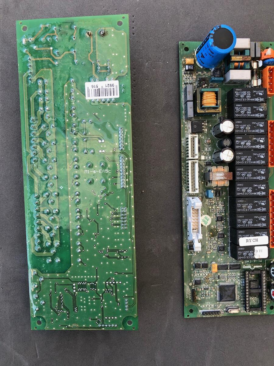

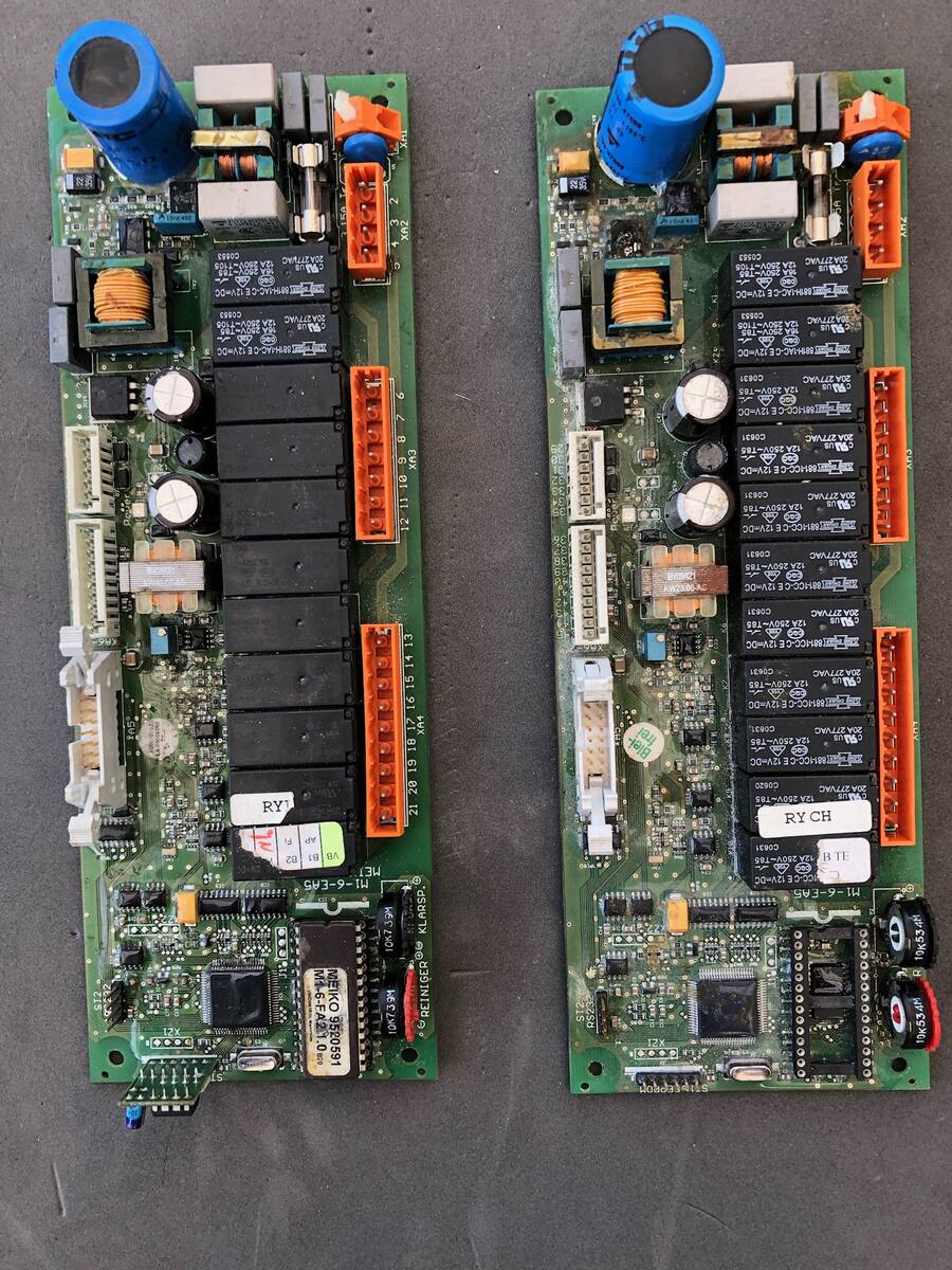

Hallo Gemeinde, Ich bin neu hier und habe folgendes Problem : Ich habe eine Gastro Spülmaschine zum basteln bekommen . Mit dabei waren zwei defekte Platinen ! Bei der einen Platine ist ein Bauteil durchgebrannt mit der Aufschrift: ICE2A165 GO723LOP XK736003K03 Die zweite Platine war nur verdreckt. Diese verdreckte Platine habe ich gesäubert und eingebaut . Es tat sich an der gesamten Maschine gar nichts . Nachdem ich dann einige andere Sachen an der Maschine untersucht hatte( defekter schwimm Schalter überbrückt, durch Mäuse angefressenes Kabel vom Aqua Stopp usw ) tat sich immer noch nichts . Dabei mehrfach den Starkstrom Stecker gezogen und wieder eingesteckt usw . Und dann urplötzlich sehe ich dass die grüne LED auf der Platine leuchtet. Ich konnte dann die Maschine starten und mehrere Waschdurchgänge machen absolut fehlerfrei. Nach einiger Zeit habe ich die Maschine ausgeschaltet und konnte sie dann wieder nicht mehr starten und auch die grüne LED leuchtet seitdem nicht mehr . Die Maschine ist ca 12 Jahre alt . Bevor wir zu sehr ins Detail gehen, wäre meine Frage, was dieses Phänomen ausgelöst haben könnte ? Gibt es Bauteile/ Umstände für die sowas typisch ist ? Ich habe die Platine ausgebaut und direkt ans netz angeschlossen . Bei einer intakten Platine müsste dann die grüne LED leuchten …richtig ? Zu mir kurz .. ich bin Anfänger und habe nicht die dollsten Kenntnisse und auch leider noch nicht das allerbeste Werkzeug, aber ich arbeite daran . Ich bin lernfähig, sagen wir es mal so . Mich interessiert vor allem warum die Platine plötzlich ging für eine Stunde und jetzt wieder überhaupt nicht . Ich wäre euch um jede Hilfe dankbar ! Vielen Dank im Voraus:-) Grüße Stefan
Ich denke dass der Fehler im Netzteil liegen wird . Ich habe den großen elko gegeneinander schon ausgetauscht, leider ohne Erfolg . Ich werde neue Bauteile bestellen und austauschen . Allerdings bleibt für mich unklar warum die Platine plötzlich ging und dann wieder nicht . Ich denke das muss typisch sein für irgendein Bauteil . Übrigens kann ich ( sofern ich alles richtig mache ) bis zu der zweiten Kleinen Spule (von oben ) immer so viel Strom messen wie in dem großen elko . Danach kann ich nichts mehr messen . Ich habe allerdings auch nur so ein 7,99€ Multimeter . Durchgang messen oder sowas geht da glaub ich gar nicht mit ??! Könnte die Spule sowas verursachen ? Wie hiesse die dann? Die Spule hat die Aufschrift : 69E20H1B 3,7MH Bei der Platine mit dem durchgebrannten ICE ist unter der Spule kein weiteres Bauteil . Bei der „intakten“ , die für eine Stunde lief ist unter dieser Spule noch ein weiteres Bauteil mit der Aufschrift : TCLT1003 V702W27 Vielleicht hilft das weiter . Wie gesagt . Bin um jede Hilfe dankbar . Grüße Stefan

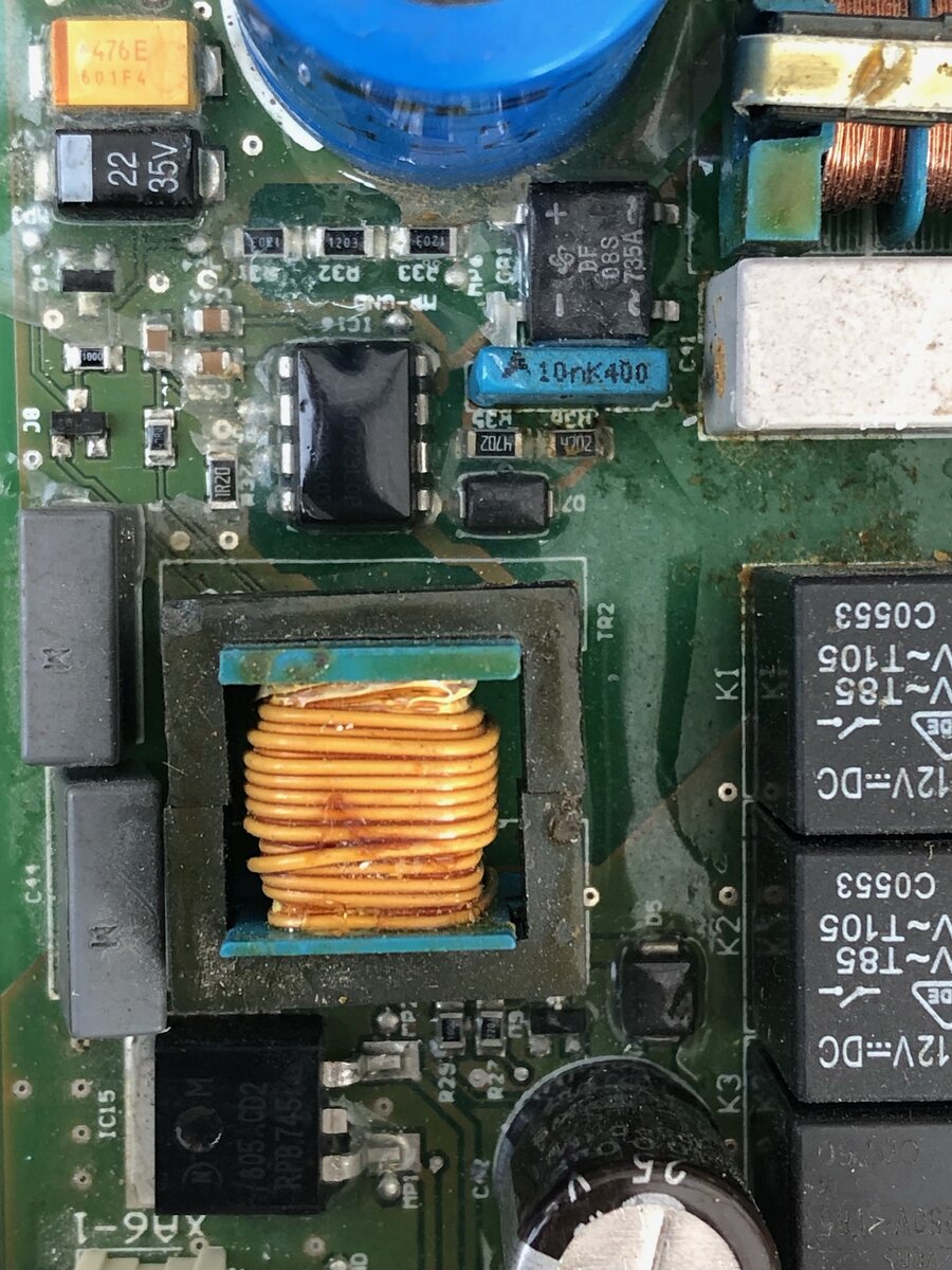

Bei gastro ist halt meist Mäusefraß oder abgesoffene oder verdreckte Schalter. Der für Tür-zu zum Beispiel, und der für Wasser im Geräteboden. Dann setzen sich gern mal die Schläuche zum Wasserstand-Schalter zu. Die rechte Platine war mal geflutet, das hat den Schaltregler zerfetzt. Daher würde ich nir die Kontakte in den steckern anschauen, ob die gereinigt werden müssen. Wenigstens der große elko ist eh schon neu, ich würde präventiv auch die beiden kleineren tauschen. Häufiger sitzen die Platinen im sehr warmen bereich, 70° oder so. Da leben Elkos nicht so lange.

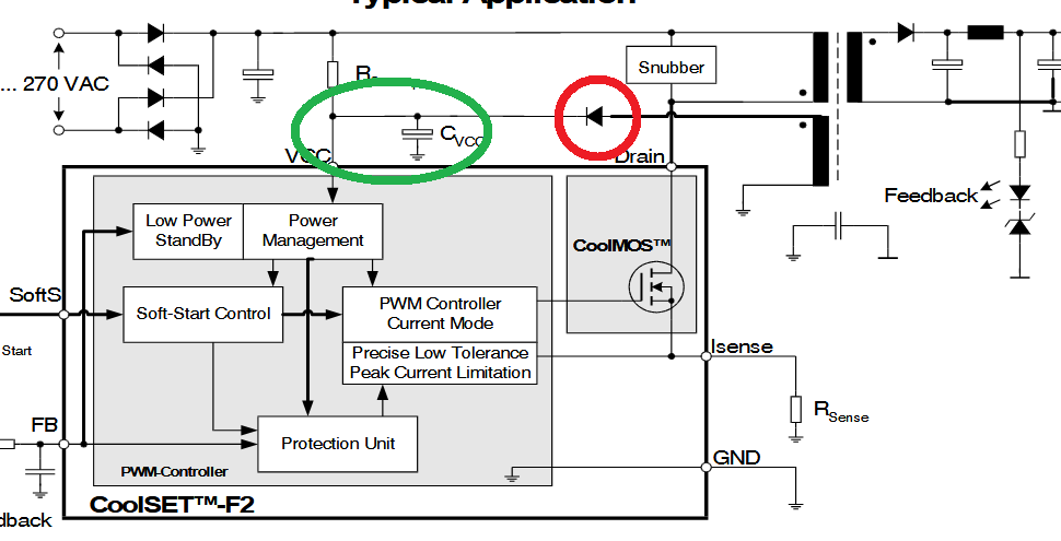

Falls irgendwo erhältich würde ich den defekten Schaltregler gegen einen ICE2A280Z tauschen. Der läßt sich sicherer löten und kann mehr ab. Nach dem Tausch unbedingt wieder Isolierpampe drauf. https://www.infineon.com/dgdl/Infineon-ICE2XXX-DS-v02_10-en.pdf?fileId=db3a304412b407950112b418cbe626ac

Stefan G. schrieb: > Dabei mehrfach den Starkstrom Stecker gezogen und wieder eingesteckt usw > . > Und dann urplötzlich sehe ich dass die grüne LED auf der Platine > leuchtet. Kondensator Cvcc um den Primärschaltregler-IC ICE2A165 ausgetrocknet. Je nach dem ob noch Restladung in den Elkos war oder du am Scheitelpunkt der 230V~ einschaltest geht es dann manchmal noch.

Bin ich blind oder fehlt auf der einen das EPROM? Und wegen EPROM allgemein: Naja, gut, wer einen Dump hat, blöd, wenn nicht...

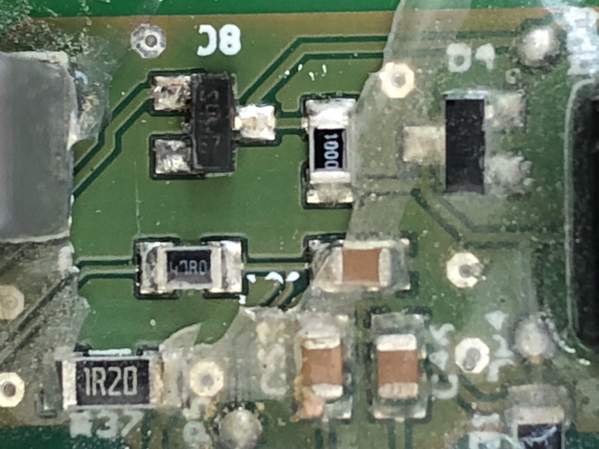

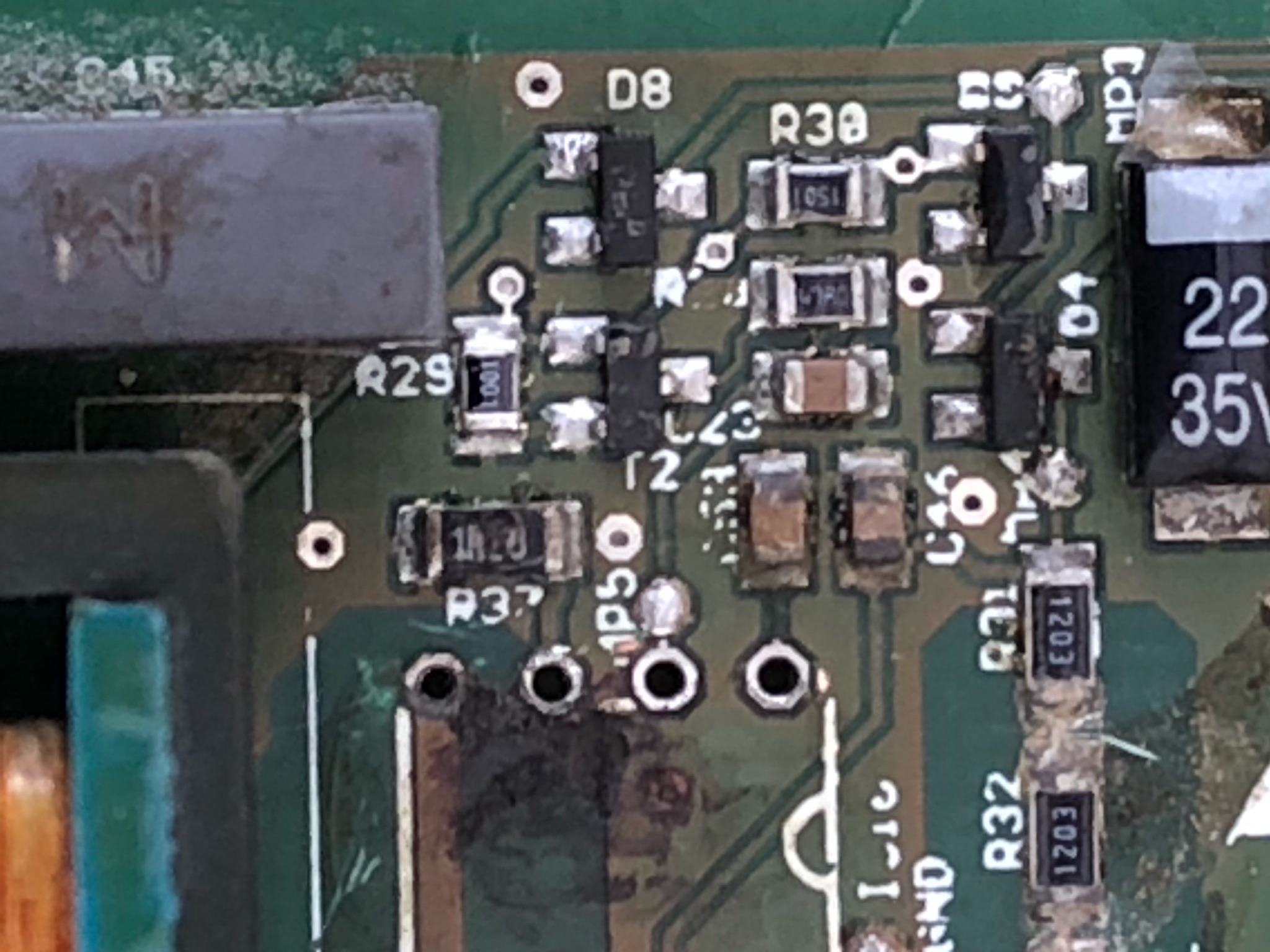

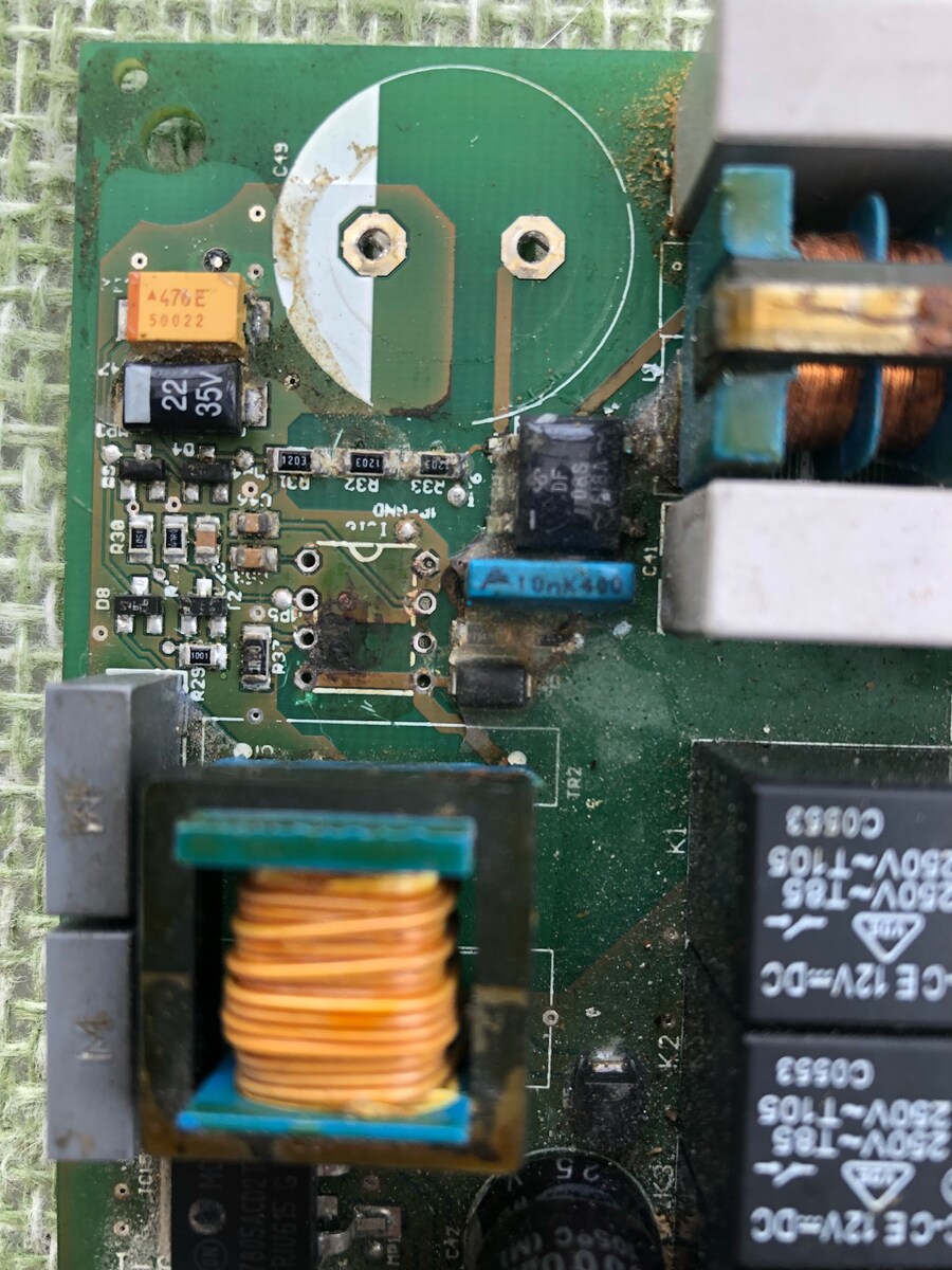

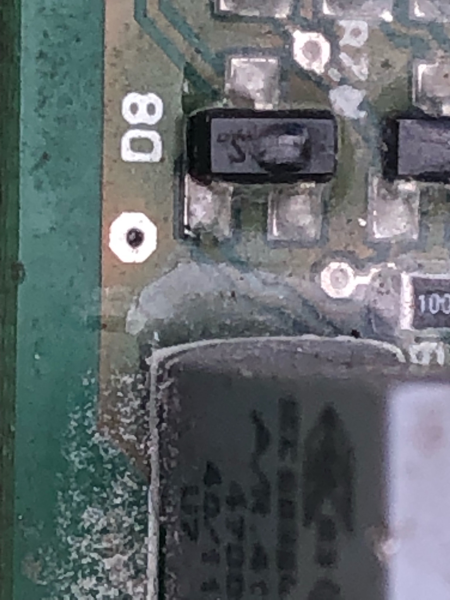

Moin .. So … mit großer Wahrscheinlichkeit habe ich den Übeltäter gefunden . Auf dem Bild das Ding mit den drei Beinen . Links ein Bein, rechts zwei Beine . Kann mir einer sagen was das ist, wie es heißt usw ? Gibt es verschiedene Werte ? Welcher ist wahrscheinlich? Es passiert folgendes . Beim einschalten dauert es eine Weile aber dann sieht man an dem Teil ganz kleine Funken die von unter dem Teil kommen . Mit bloßem Auge fast nicht zu erkennen . Ich nehme an das wird’s wohl sein . Es befindet sich auch im schaltnetzteil vor der erwähnten Spule und nach dem ice2a165
Wobei dieses Ding jetzt von der anderen Platine ist die sowieso durchgeknattert ist . Hatte sie grade zur Hand zum Fotografieren … Bei dem anderen lag oben drauf ein klitzekleines Metallplätchen … nehme an rausgesprengt

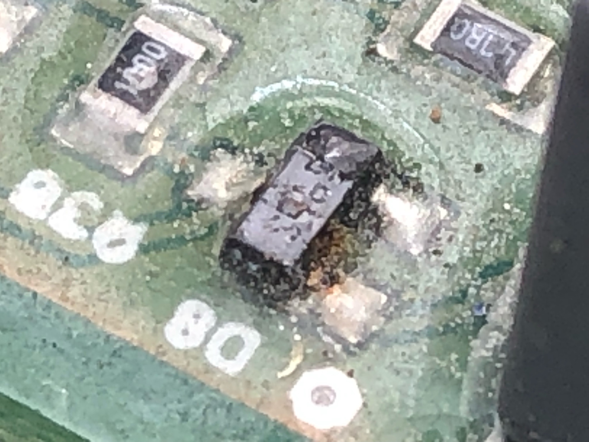

Hier nochmal Fotos von dem original kaputten Ding . Konnte man es mit nachlöten probieren ? Und nächste frage : wie kriege ich diesen Kleber am dümmsten ab ? Das löten wird nochmal ein Akt für sich :-)
Gleichrichter diode S06 ? Kann das sein !? 4cent ! Da fällt dir nix ein !
Das kann eine Diode, ein Diodenarray, aber auch ein Transistor sein. Da hilft nur den Aufdruck von der anderen Platine ablesen und suchen.

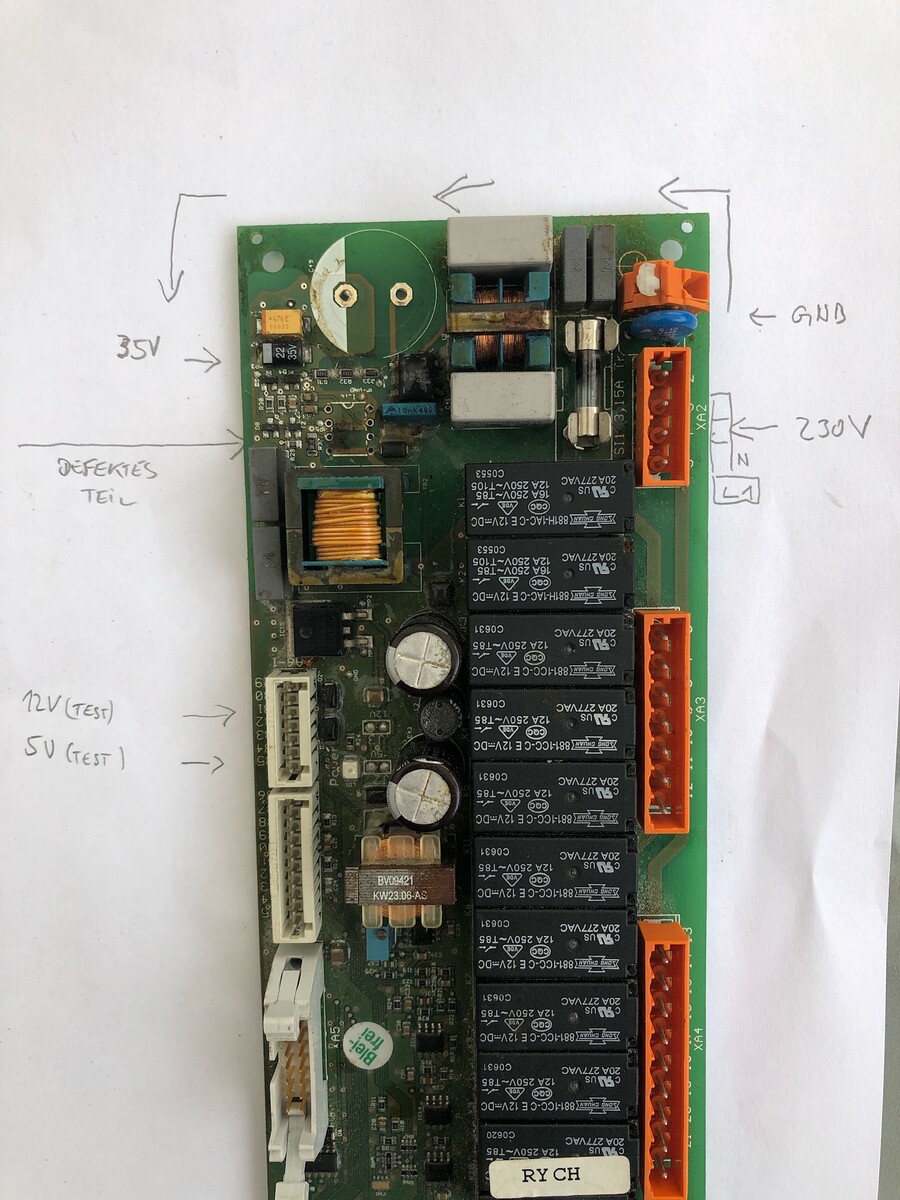

Kurzer Lagebericht : die Maschine selbst ist in Ordnung . Die Platine ist defekt . Inzwischen weiß ich dass die Maschine die Platine nicht totstellt, sondern alle möglichen Fehler über Morse-Codes auf der An-Aus-Taste ausgibt. Selbst einige Fehler auf der Platine selbst werden so ausgegeben . Es sei denn die Platine wird nicht mit Strom versorgt. Somit Platine bzw. Stromteil . Der Kleber lässt sich scheinbar am besten mit „viel Geduld „ entfernen .. bisschen Heißluft und spitzen Gegenständen. So und auf der Diode steht meiner Meinung recht deutlich S46 und dann Senkrecht e7 bzw auf der anderen Platine e6 Habe wieder ein Paar Fotos angehängt . Frage wäre jetzt an die Profis welche Art von wäre da an der Stelle zu erwarten . Wenn ich jetzt alles richtig gelesen und verstanden haben wird an der Stelle der Strom In eine Richtung geleitet . Ich habe einen Screenshot gemacht von möglichen Varianten .. frage : welche macht da Sinn ? Man beachte übrigens, dass die beiden Platinen an der Stelle unterschiedlich sind .. bei der einen sind es zwei , bei der anderen nur eins ddr Bauteile .
Gehe ich richtig in der Annahme, dass ich die zweite Diode von oben benötige ? Also die, die von einem Fuß Strom auf die beiden aufteilt ?
Gut, fortschritt! :-) Die netzteilschaltung ist anders als Infineon das vorgibt. Wie genau anders, das läßt sich nur vom Bild anschauen nicht ganz rausfinden. Vermutung: Geht die Diode von der Steuerwicklung vom Trafo in Richtung eines der beiden Elkos? Dann wäre das die rot eingekreiste, ich würde mir als Ersatz eine Schottky mit 0,5-1A suchen. Es sieht von den Bildrn so aus, als wäre der Bereich, den ich grün eingekreist habe, irgendwie anders aufgebaut. Geht einer der Elkos auf Pin7 vom schaltregler?
Moin Helge ! Ja Fortschritt ! Vor allem auch bei mir im Kopf :-) Wenn ich das richtig sehe geht der große Elko auf pin 7 ( über mehrere Kondensatoren hinweg, richtig ) Bei der Schottky diode war ich auch schon angekommen . Da finde ich aber nur 30v und 0,2ampere oder 70v und 0,4ampere . Was nehme ich da besser ? Heißt das immer bis zu dem Wert ? Sollte man wie bei den Elkos immer etwas höhere Werte nehmen ? Dort sind auf Position c46 und c45 so braune Dinger .. da stehen keine Werte drauf .. was sind das für Dinger ? Zwei davon sehen auch nicht gut aus . Hoffe man kann alles gut erkennen
Korrektur : Ich habe gefunden Schottky diode mit 40volt und 0,3 Ampere Klingt für mich am schlüssigsten bisher für die Stelle ?! Gehe ich richtig in der Annahme?

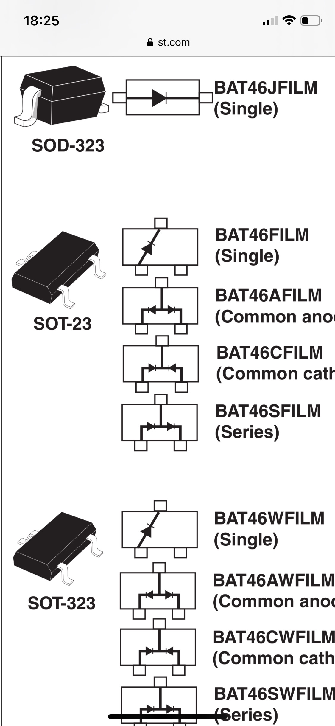

Stefan G. schrieb: > S46 und dann Senkrecht e7 Stefan G. schrieb: > Ich habe gefunden Schottky diode mit 40volt und 0,3 Ampere ?!? Ein SOT23 mit S46 bestempelt wird eine BAR46 sein (und kein GS810 Spannungswächter). Schon eine Schottky, aber itnichten 40V 300mA sondern 100V 150mA, und auch keine Doppeldiode sonst stände A46 drauf. https://www.st.com/resource/en/datasheet/bar46.pdf
Als Ersatz für die schlechte Diode würde ich z.B sowas https://www.reichelt.at/schottkydiode-30-v-0-4-a-sod-123-sd103bw-dio-p219584.html?&trstct=pol_22&nbc=1 nehmen, hat andere Bauform aber müßte sich anlöten lassen. Die originale scheint ja zu schwach zu sein. Die braunen Dinger sind normale Kondensatoren, der direkt von Pin7 nach Masse dürfte wahrscheinlich so standard 100nF sein.
Hi mavin! Mega ! Habe diese gleich gefunden ! Wie gesagt bei mir absolut rätsel raten ! Ich versuche aber zu folgen ! Aufklärung folgt später würde ich sagen . Größten Respekt vor euerem Wissen ! Ohne Witz !
Aaah ok … jetzt nicht verwirren bitte :-))) Lieber 100volt an der Stelle oder lieber 30-40volt ? Über die Bauform war ich auch schon am grübeln weil der zweite Fuß ja irgendwie ins nirgendwo geht ?!
Ich habe gefunden das : https://www.ebay.de/itm/20-Stueck-20-pieces-BAR46-AFILM-DUAL-SMALL-SIGNAL-SCHOTTKY-DIODE-NEW-NEU-/273310119792?mkcid=16&mkevt=1&_trksid=p2349624.m2548.l6249&mkrid=707-127634-2357-0 Wäre das korrekt ?

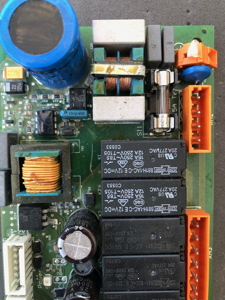

Ich bin etwas weitergekommen. Ich denke dass die zweite Spule defekt ist . Denn vor der Spule und nach der Spule scheint alles ok zu sein . Bis zu der Spule kann ich Strom messen, aber danach nicht mehr . Ich habe eben den Teil dahinter an eine 12 Volt Batterie geklemmt und die Platine leuchtet. Somit bleibt nicht viel übrig als potentielle Fehlerquelle. Kann mir bitte jemand sagen wie diese Spule heißt ? Laut Wikipedia ( leider meine einzige wissensquelle im Moment ) müsste das die Leistungsübertragung sein . Das Teil hat 9 Pins und die Aufschrift Radiohm 69E20H1 B3MH7 Überlege schon einfach ein anderes Netzteil davor zu löten .. schließlich funktioniert es es so scheinbar :-//
Bei der Gelegenheit noch eine Frage . Die defekte Schottky diode sitzt ja direkt vor der Spule und soll ja 1,5ampere durchlassen … heißt das, dass der danach folgende Teil der Platine mit 1,5A versorgt wird ? Wahrscheinlich ja nehme ich an ?! Wenn ich da jetzt als Beispiel 30A draufhauen würde, würde das den Rest der Platine durchjagen oder wäre das in dem Fall eventuell sogar besser ?

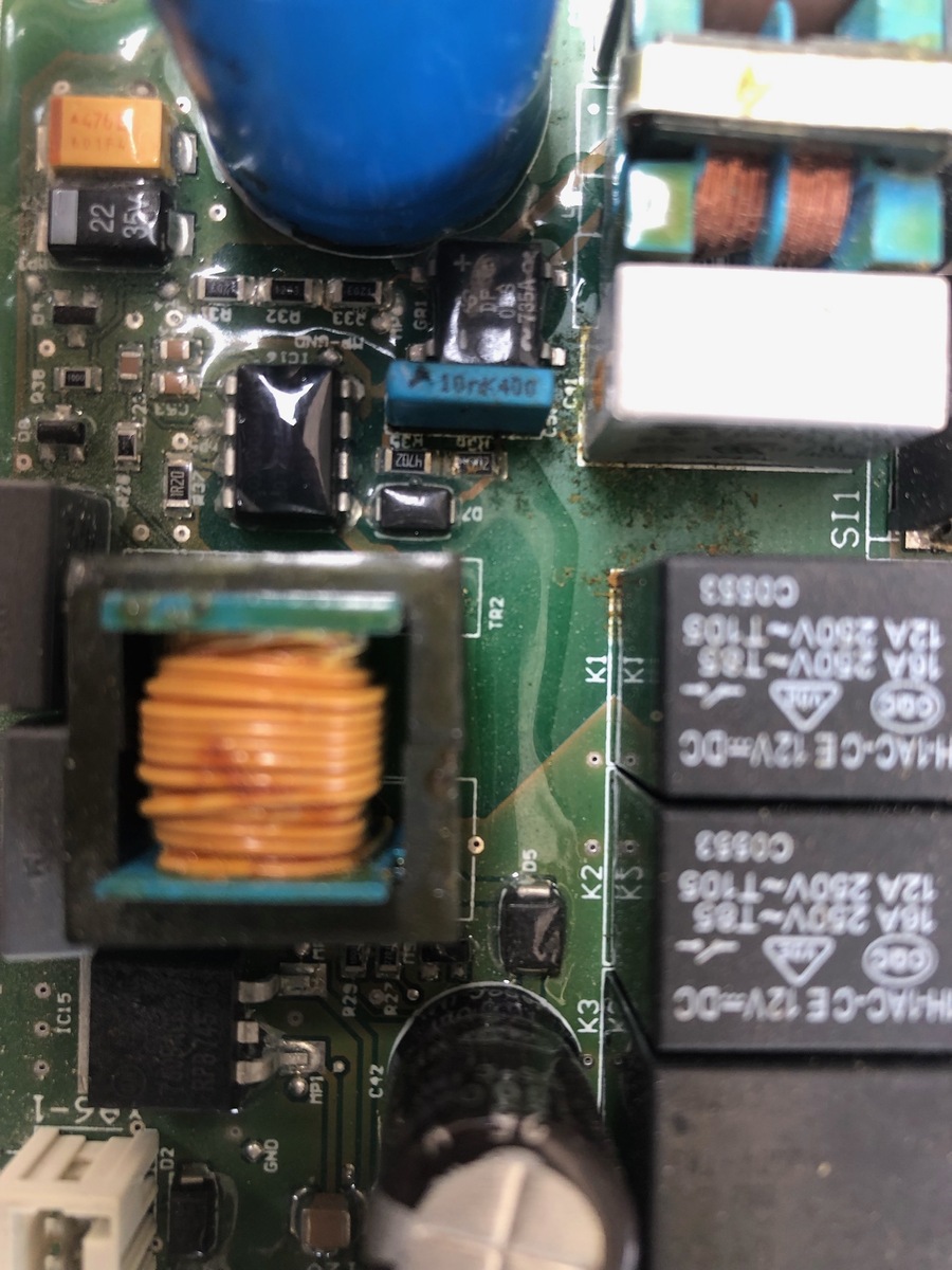

Stefan G. schrieb: > Um diese Spule geht es Das ist doch ein Trafo. Die gehen eher selten kaputt, gegenüber den Halbleitern einfach zuviel Masse die verdampfen müsste... Müsste man auch messen können, der hat auf der Primärseite vermutlich 4 Pins, auf der Sekundärseite 2 (gabs schon ein Bild von der Unterseite?). Auf der Primärseite sollten je zwei (nebeneinanderliegende) Pins einen niedrigen Widerstand haben, die zwei auf der Sekundärseite auch. > Die defekte Schottky diode sitzt ja direkt vor der Spule und soll ja > 1,5ampere durchlassen … heißt das, dass der danach folgende Teil der > Platine mit 1,5A versorgt wird ? Wahrscheinlich ja nehme ich an ?! Du musst dich mal mit der Funktion von Schaltnetzteilen beschäftigen ;) Auf dem Schaltplan oben sieht man das ganz gut. Die eine (obere) Primärspule hängt an einem Treibertransistor, der die gleichgerichtete Netzspannung pulsförmig draufgibt, darüber wird die Leistung übertragen. Weil das IC im Primärteil aber dafür auch vergleichsweise viel Strom braucht, gibt es über die untere Spule und die Schottkydiode mit einem kleinen Glättungskondensator einen "zweiten" Netzteilausgang (neben dem eigentlichen Ausgang). Damit das überhaupt anläuft, gibts ein paar sehr hochohmige Widerstände zur Netzgleichspannung. Damit ist nach einiger Zeit dann genügend Energie da, um mal den ersten Impuls zu machen. Danach kommt die Versorgung über den Trafo und diesen Nebenzweig selbst. Bei diesem Schaltungskonzept gibt gerne der Glättungskondensator auf (Elko verliert Kapazität). Damit ist irgendwann zuwenig Energie zum Anlaufen da. Merkt man dann nach einem Stromausfall oder Abschalten... Bei dir ist das wohl der gelbe 476 (47u) Tantal-C. Die sind wiederum dafür bekannt, gerne interne Kurzschlüsse zu produzieren. Das könnte auch erklären, warum D8 geplatzt ist.

Stefan G. schrieb: > Dort sind auf Position c46 und c45 so braune Dinger .. da stehen keine > Werte drauf .. was sind das für Dinger ? Zwei davon sehen auch nicht gut > aus . Das sind Keramik-Kondensatoren (kurz Kerko). Aus den Abmessungen lässt sich nicht schließen, welche Kapazität sie haben.
