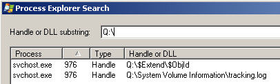

Toxic schrieb: > das hoert sich vielversprechend an komm aber mit dem Process Explorer > der SysInternals nicht klar: > Ich bekomme so viele Prozesse angezeigt,dass ich gar nicht weiss was ich > da machen soll. Ctrl+F drücken, dann im Eingabefeld z.B. D:\ eingeben.
Wesentlich mehl als im Bild sollte da nicht sein...
