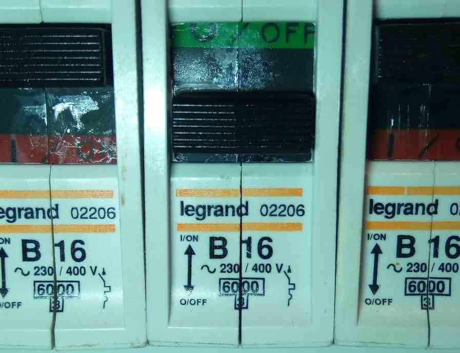

Hallo zusammen.
Die Sicherung fürs Wohnzimmer hat mal wieder ausgelöst, diesmal aber
nicht weil ich ein Schaltnetzteil eingeschaltet habe, sondern mitten im
Betrieb.
Und nicht nur das, diesmal hat die Sicherung sich komplett verabschiedet
- lässt sich nicht mehr einschalten.
Morgen für ruf ich den Vermieter an, sollte kein Problem sein.
Was mich allerdings wundert ist, das ich nur 1000-1500W Verbrauch hatte
- die Sicherung hat trotzdem überhitzt (merklich warm außen) und hat
ausgelöst (@26°C Umgebungstemperatur). Altern die Dinger? Haben die
vorherigen Auslösungen durch Schaltnetzteile dem Ding den Rest gegeben?
Und zum Thema Schaltnetzteile: Ist das ein "flinker" Sicherungstyp den
man durch was trägeres ersetzen könnte? Hab nach der Bezeichnung
"Legrand 02206" gesucht, aber kein Datenblatt gefunden... vielleicht
kennt jemand diesen Automaten.

Christobal M. schrieb:
> Altern die Dinger?
Ja.
> Haben die
Kann dazu beigetragen haben.
Ganz normale Kennlinie B. Wenn die Leitung recht kurz ist, dann könnte
man auch C einsetzen.
Kennlinie B aus "B16" - OK.
Ich hatte die Vermutung das die kleine "3" unten das Auslöseverhalten
angibt.
Ich wohne in einem Altbau, die Leitung dürfte zwar kurz sein
(Sicherungskasten ist direkt nebenan), aber über die Leitungsqualität in
den Wänden weiß ich nichts. Da muss der Vermieter herhalten :)
Danke.
von H. H. (Gast)
> angibt.
Das ist die Energiebegrenzungsklasse.
> angibt.
Meine Güte, was verstehst du nicht an "Auslösekennlinie"?
B ist die Auslösekennlinie und die gibt an wann der Automat unter
welcher Bedingung auslöst. Sieh' mal bei Wikipedia nach.
Die "3" ist die Energiebegrenzungsklasse, was anderes bekommst du in DE
nicht. Und bevor du denkst, 6000 steht für die Anzahl der Schaltspiele:
Nein. Das ist der maximal schaltbare Kurschlussstrom...

von Helge (Gast)
Diese im Bild jedenfalls altern. Einer der kleinen hebel innendrin hat
die Neigung, irgendwann abzubrechen. Das kann einem auch bei sehr alten,
stärker belasteten Sienems-Automaten passieren und bei den neueren FI-LS
von Eaton.
Allgemein dazu:
Bei erhöhter Luftfeuchtigkeit kann das Päckchen Bimetall beginnen zu
rosten, das spreizt sich dann und löst schneller aus. Dann sind statt
16A Dauerstrom nur noch 5A oder 10 möglich.
Häufiges Auslösen oder Staub kann zu erhöhtem Kontaktwiderstand führen,
was den Automat erwärmt und die Belastbarkeit senkt. Meistens hat der
ausgebaute Automat dann eine braune Stelle an der Seite im
Schließerbereich.

von Karl B. (gustav)
evtl. beim Einschalten hat ausgelöst, und Du hast den Knopf noch
festgehalten.
Dann kommt Freiauslösung. Und damit wird Verschleiß enorm beschleunigt.
https://de.wikipedia.org/wiki/Freiausl%C3%B6sung
Also bei mir war oft schon nach einer "Freiauslösung" finito.
ciao
gustav
von Joachim B. (jar)
alle Schrauben fest?
Bei einem Freund war eine Schraube des Automaten lose und es waren schon
"Anlassfarben" auf dem Metall zu erkennen.
https://de.wikipedia.org/wiki/Anlassfarbe

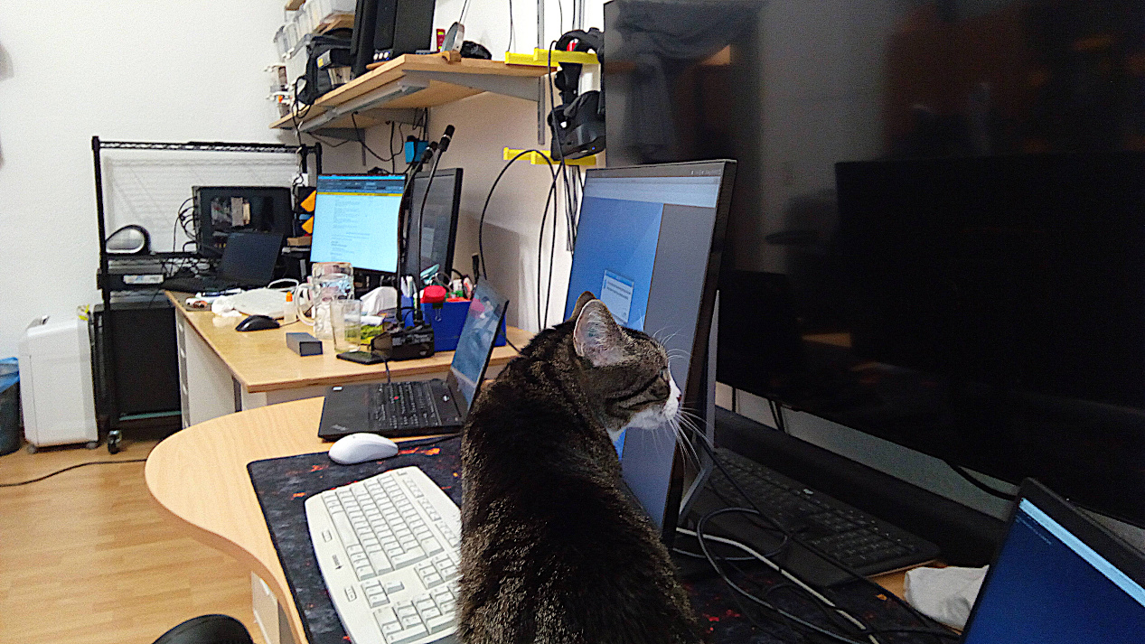

von Christobal M. (c_m_1)
Jens M. schrieb:
> also, 1500W ist eine Heizung, das stimmt, aber so weit weg von einem
> vollgeräumten Technikzimmer nicht.
Kommt hin. Bild um die wilden Spekulationen zu beenden.
1000W waren es sicher, aber ich schätze 1500W wären auch möglich.
