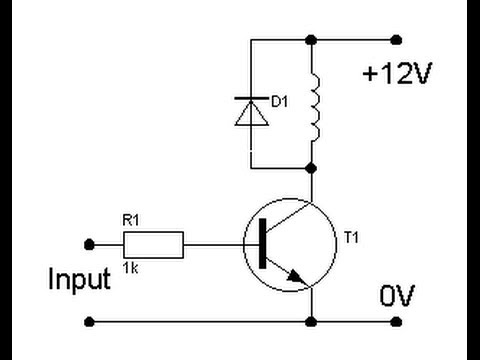

Hey Ich hoffe, dass ich trotz meines Anliegens mit meinem Pi richtig bin. Ich möchte mit diesem ein Relais ansteuern (5v DC), welches einen 3d Drucker an und aus schalten soll (230V ac aus der Steckdose) . Ich bin hier nur etwas ahnungslos um ehrlich zu sein und werde durch googlen nur halb schlau. Was ich gelesen habe war bisher, dass es unklug ist das Relais direkt an den pi zu schließen, da dies den pi zerstören könnte. Hier kann ein Lichtbogen im Relais entstehen. Erste Frage: wo genau passiert das? Zwischen den Schalterkontakten? Die Frage ist nun wie genau ich den pi schützen kann. Mein Relais hat keinen oktokoppler. Komme ich ohne diesen mit nur einer Freilaufdiode aus? Falls ja: ist eine Freilaufdiode einfach eine biliebige Diode oder muss ich da was spezielles kaufen? Könnte ich also auch eine Leuchtdiode nehmen? Zwischen welchen Kontakten bringe ich die Diode an? Signal und ground oder dem 5v und ground Kontakt des Relais? Ich hatte (da ich das irgendwo aufgeschnappt habe) ein 5v Netzteil zur direkten Versorgung der 5v und gnd Kontakte des Relais besorgt Frage mich aber inwiefern das hilft. Ich hoffe ihr verzeit mir meinen geringen Wissensstand und könnt mir etwas auf die Sprünge helfen. Ich Frage mich ob es nicht einfach am meisten Sinn macht das Relais und Netzteil umzutauschen und stattdessen ein Relais mit oktokoppler kaufe. Das würde das Ganze doch lösen.
Bearbeitet durch User
Marco V. schrieb: > Was ich gelesen habe war bisher, dass es unklug ist das Relais direkt an > den pi zu schließen, da dies den pi zerstören könnte. Der Raspberry Pi kann an seinen Ausgängen nur 3,3V und wenige mA liefern. Relais brauchen mehr Spannung und mehr Strom. Du brauchst also eine Verstärkerstufe dazwischen. > Hier kann ein Lichtbogen im Relais entstehen. > Erste Frage: wo genau passiert das? Zwischen den Schalterkontakten? Ja, das hat aber mit dem Raspberry Pi nicht zu tun. > Zwischen welchen Kontakten bringe ich die Diode an? Zwischen gar keinen Kontakten. Du meinst wohl die Freilaufdiode. Siehe angehängte Schaltung. T1 kann z.B. ein BC337-40 sein. Die Diode eine 1N4148. Wegen deinem geringen Wissensstand rate ich dringend davon ab, etwas mit 230V zu machen. Kauf dir lieber eine fernsteuerbare Steckdose und steuer diese mit dem Raspi an. Diese gibt es auch mit WLAN. Die chinesischen Module mit Optokoppler und dem Würfelförmigen blauen Relais sind ungeeignet. Sie erfüllen nicht die VDE Richtlinien.
Nimm lieber nen N-Kanal LogicLevel Mosfet. Wie Stefan schon geschrieben hat führt das sonst zu einem deutlichen Mehraufwand wegen dem geringen Pinstrom des Pi. EDIT: Ich sehe grade, du willst 230V AC drüber schicken, dann wäre eventuell ein SSR Shield was für dich. Wie ein Relais, nur i.d.R. schaltbar mit LogicLeveln.
Das Relais nimmt laut Datenblatt auch 3,3V an. Ich hatte es auch mal an den Pi angeschlossen und es funktioniert so weit top. Also ohne die 230V auf der anderen Seite. Es ist auch nur das eine. Kann das dennoch zum problem werden? Meinen Wissensstand versuche ich ja gerade aufzubessern ^^ Eine Fernsteuerbare Steckdose erfüllt leider nicht die von mir gewünschte Funktion, weshalb die raus fällt. Entweder mache ich es per Pi oder gar nicht. Wenn ich dich also richtig verstehe, kann ich die Diode also gar nicht mal eben so in mein Relais einbauen? https://www.az-delivery.de/en/products/relais-modul Ich habe dieses hier. Die Option mit dem Mosfet klingt schon mal interessant. Ich wollte gerade erst mal gucken, ob ich mit dem Material, was ich schon hier habe das Ganze hin bekomme. Falls nicht wäre das natürlich ne Option.
Vorname N. schrieb: > EDIT: Ich sehe grade, du willst 230V AC drüber schicken, dann wäre > eventuell ein SSR Shield was für dich. Wie ein Relais, nur i.d.R. > schaltbar mit LogicLeveln. Okay wenn ich das richtig verstehe umgehe ich damit direkt die inuzierte Spannung durch die Spule, richtig? Damm wäre das ja tatsächlich die optimale Lösung
Marco V. schrieb: > Ich habe dieses hier. Dieses Modul ist am 230V Netz gefährlich! Es enthält die von mir gezeigte Transistorschaltung (oder eine sehr ähnliche). Du kannst das Modul direkt an den Raspberry Pi anschließen. Aber nicht ans 230V Netz! Der VDE schreibt vor, dass das Relais eine Sicherheitsabstand enthalten muss, der Spitzen bis 2500V (mobil) oder 4000V (Festeinbau) standhalten muss. Das Relais schafft aber nur 1500V. https://www.circuitbasics.com/wp-content/uploads/2015/11/SRD-05VDC-SL-C-Datasheet.pdf Dazu kommt, dass die Kontakte des Relais durch den hohen Einschaltstrom des Netzteils rasch zerstört werden. Um Netzteile zu schalten, verwendet man andere Relais. Ich will dir da aber kein konkretes empfehlen, weil ich dich nicht zu gefährlichen Basteleien anstiften will. Wie gesagt, nimm eine Fernsteuerbare Steckdose, die du mit dem Raspi ansteuerst. Das ist sicher. Oder lass die etwas von einem Elektriker-Meister bauen.
Okay dann kann ich ja schon mal eher gucken, nach was ich suche. Ich bin mir recht sicher, dass eine fernsteuerbare Steckdose ohne imensen Aufwand nicht möglich ist, da ich auf dem Pi kein Raspbian läuft. Ich sehe auch echt das Problem nicht, dass wenn man sich gescheit informiert (was ich ja gerade in diesem Moment tue) das ganze verlötet. aber okay...
Marco V. schrieb: > Ich sehe auch echt das Problem nicht, Weil du in dem Bereich keine Ausbildung hattest. Ich habe früher als Teenager auch eine Menge gefährliche Sachen an 230V gebaut ohne mir dessen bewusst zu sein. Dann ging ich in die Ausbildung (Kommunikationselektroniker). Seit dem mache ich fast gar nichts mehr an 230V, weil ich vieles gelernt habe, was dabei schief gehen kann. So sieht ein sicheres Produkt aus: https://www.netzgeraet.de/relais/solid-state-relais/15147/ssr-solid-state-relais-230v-bis-40a-in-3-32v-dc-triac-ausgang.html
Danke für den Link. Nur, weil du den hier rein postest heißt es ja nicht, dass ich mir das Ding direkt kaufe. Genau aus dem Grund poste ich ja in so einem Forum erst mal. Um zum Beispiel zu sehen, dass mein bisher gekauftes Relais ungeeignet ist. Jetzt kann man zum Beispiel erst mal weiter gucken und irgendwann dann wenn man sich sicher ist und etwas mehr Ahnung hat was machen.

Vorname N. schrieb: > Nimm lieber nen N-Kanal LogicLevel Mosfet. Weshalb? Ein Transistor wie von Stefan S. vorgeschlagen erfüllt die Funktion voll und ganz. > Wie Stefan schon geschrieben hat führt das sonst zu einem deutlichen > Mehraufwand wegen dem geringen Pinstrom des Pi. Nein, Stefan schrieb nichts von Mehraufwand. Weshalb sollte er auch. Der Widerstand an der Basis eines BJT entfällt zwar bei einem Mosfet, trotzdem wird gerne ein kleiner Widerstand zwischen Gate und Ausgang des uC geschaltet. Ggf. kommt sogar noch ein Pulldown vom Gate nach GND dazu. Vorname N. schrieb: > Ohne weitere Infos sollte das hier für dich passen: > Ebay-Artikel Nr. 181862165642 Ohne weitere Infos kannst du überhaupt keinen vernünftigen Vorschlag machen. > Hat sogar ne galvanische Trennung (Optokopller) und läuft direkt an den > 3,3V. Das Relais macht schon eine galvanische Trennung, mal abgesehen von dem was Stefan S. zu diesen Relaismodulen geschrieben hat. Vorname N. schrieb: > Helmut -. schrieb: >> Dann schreibe doch keinen solchen Stuss als Empfehlung für einen >> Anfänger! > > Möglicherweise bist du auch einfach nur ein wenig paranoid? Es ist eher so dass du möglicherweise keine Ahnung hast und hier dein Halbwissen weitergibst.
