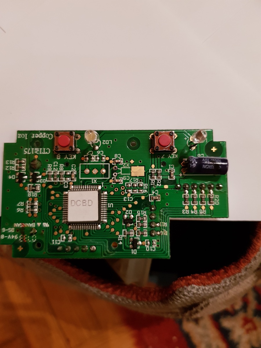

Hallo, ich benötige diesen Schwingquarz. Aufschrift S75I. Welche technischen Daten hat er und wo bekomme ich ihn? Ich hoffe jemand kann mir weiterhelfen. Vielen Dank im vorraus. Gruß Karl-Heinz
Karl-Heinz I. schrieb: > ich benötige diesen Schwingquarz. Aufschrift S75I. 235kB an Foto auf dem nichts zu erkennen ist. Wie wär's wenn du mal nur das Bauteil abbilden würdest? Die heisse Luft aussen herum kannst du dir sparen.
Leider bekomme ich kein besseres Bild gemacht. Aufschrift S75I also S75 und ein gerader senkrechter Strich dahinter, sonst ist nichts aufgedruckt.
Karl-Heinz I. schrieb: > Leider bekomme ich kein besseres Bild gemacht. Ist das lustig? Das Elektronik-Foto ist perfekt und den Quarz kannst Du nicht irgendwo hinlegen oder stellen?
Karl-Heinz I. schrieb: > Leider bekomme ich kein besseres Bild gemacht naja leider können wir keine besseren Hinweise geben.
Mark S. schrieb: > sieht mir nach einem 32khz Uhrenquarz aus Das Datenblatt des µC könnte das bestätigen.
A. S. schrieb: > Das Elektronik-Foto ist perfekt ... Was begeistert dich an der auf dem Kopf stehenden Beschriftung, außer dass man sie vernünftig lesen kann, wenn man das Bild dreht?
Mark S. schrieb: > sieht mir nach einem 32khz Uhrenquarz aus Auf der Platine sind 2 Positionen für einen Quartz, X1 und X2, wobei der von X1 keine Bürdekondensatoren bestückt hat und auch sonst unbenutzt aussieht, während X2 ausgelötet aussieht und Kondensatoren hat. Und dem Bild nach sollte dort ein 32.768Hz Uhrenquartz sein.

Wenn die Kaffeemaschine Timer oder Uhr enthält, ist es nur logisch, das das ein Uhrenquarz ist. Es gibt die Anleitung zu dem Dings im Netz, aber ich lade sie nicht extra herunter. In dem Fall wird sicher ausreichen, da wieder einen handelsüblichen 32,768kHz Quarz einzusetzen. Auf den wenigsten Uhrenquarzen steht was sinnvolles drauf, es wird einfach vorausgesetzt, das man weiss, was das für ein Quarz ist. Ganz selten gabs mal in altem Videoequipment Quarze mit 31,250kHz in der gleichen Bauform, aber auch da stand nichts richtiges drauf.

Karl-Heinz I. schrieb: > ich benötige diesen Schwingquarz. was lässt dich vermuten, das der Quarz defekt wäre? Welche Funktion geht noch, was geht nicht?
Wegstaben V. schrieb: > was lässt dich vermuten, das der Quarz defekt wäre? Die herausgerissenen Anschlußdrähte auf dem Bild. ;-)

Karl-Heinz I. schrieb: > Er ist im Display eine Jura S9 Kaffeemaschine verbaut. Jura anmailen ist zu einfach?
Jurist schrieb: > Jura anmailen ist zu einfach? Labertasche. Noch nie selbst versucht, oder? Dort (nicht nur Jura, sondern auch alle sonstigen "Premium"Hersteller) gibts nichts zu holen ausser dem Hinweis auf den äusserst kompetenten Kundendienst (nur der kann das), der dann für den halben Neupreis des betreffenden Geräts Kleckerkram repariert?
Nochmal die Frage. Wieso ist das Teil ab? Warum murkst jemand ohne Sachkenntnis auf der Platine einer Kaffeemaschine rum? Warum borgt man sich nicht so ein Quarz vom Wecker und sieht, ob es funktioniert?
