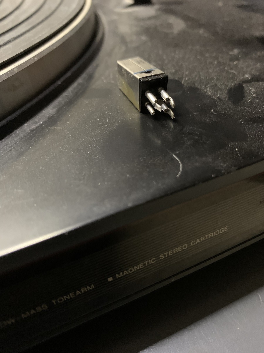

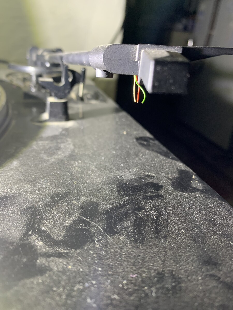

Hallo!
Ein etwas älterer und unbedarfter Nachbar hat mich um Hilfe gebeten. Es
geht um einen Plattenspieler Fisher MT223-R. Der gute Mann wollte wohl
die Nadel entfernen, wusste aber nicht wie, und hat dann die ganze
Einheit abgerissen. <kopfschüttel/>
Ich soll das jetzt wieder anlöten, was im Prinzip nicht das Problem
wäre, wenn ich wüsste, welches Kabel an welchen Anschluss kommt. Ein
Kontakt ist offensichtlich unbelegt, und dann sind da weiß, rot und
grün. Was kommt wohin?
Danke.

von Oliver S. (oliverso)
Nach meinen rudimentären Erinnerungen waren immer alle vier Anschlüsse
belegt. Da wirst du am anderen Ende des Kabels nachschauen müssen, ob es
da nicht doch noch eine blaue Litze gibt.
https://www.save-your-music.de/plattenspieler-ratgeber/tonabnehmer-plattenspieler/
Wie da auch steht, gibt es keine Norm für den Anschluß. Da hilft dann
nur ausprobieren.
Oliver
von Gerhard (Gast)
Mittels Multimeter im Widerstandsbereich die beiden Wicklungen des TA
identifizieren. Die abgerissenen Käbelchen mittels Durchgangsprüfer über
die Cinch-Stecker identifizieren.
Damit bekommst du dann immerhin einen Ton raus. Ob die Polarität von
beiden Kanälen gleich ist, hörst du bei Stereo sofort. Die absolute
Polarität können nur audiophile raushören ;)
von Peter D. (peda)
Die Fotos haben ja keinerlei Auflösung.
Mal die 3 Steckhülsen genau anschauen, ob noch Reste der Isolation zu
erkennen sind. In der Regel wird die farbige Isolation mit eingekrimpt
als Zugentlastung.
von Plattenntellerschrauber (Gast)
Es gibt bei 3 Pins max. 9 Möglichkeiten. Passieren kan nichts. Also
einfach per Versuch ausprobieren.
von Axel S. (a-za-z0-9)
Bei Adernfarben rot, weiß und grün würde ich es mal mit der kanonischen
Belegung probieren: rot rechter Kanal, weiß linker Kanal und grün
demzufolge dann GND. Es ist zwar ungewöhnlich, daß der Tonabnehmer nur
dreipolig angeschlossen ist (normal ist vierpolig). Aber die beiden
GND-Stifte dürften dann wohl am Tonabnehmer verbunden sein.
von Frank K. (fchk)
Danke, Ihr habt mir sehr geholfen. Ich habe das entsprechend angelötet,
und jetzt kann mein Nachbar das testen.
fchk

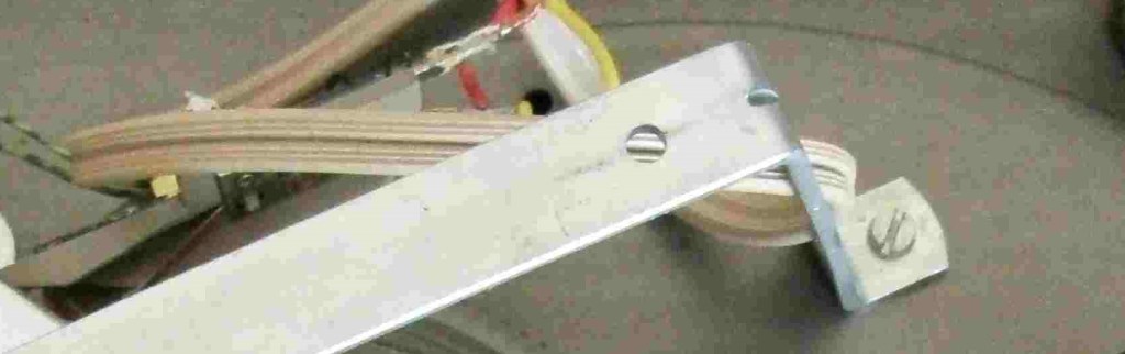

von Karl B. (gustav)
von den auf dem Bild dort angeschlossenen dünnen Drähtchen ist nur der
rote gut zu sehen.
Der Draht geht zum Abnehmer.
War Kristalltonabnehmer. Der hatte afaik nur drei Drähtchen.
Oliver S. schrieb:
> Ist "Magnetic Stereo Cartrige"
OK,
die haben wie gesagt meistens für jede coil 2.
Und am Rudiment oben sind nur drei Drähte zu sehen.
Vermutung: Da wurde noch mehr rausgerissen.

von Frank K. (fchk)
Es gibt keinen blauen Draht. Wahrscheinlich sind beide Grounds auf dem
grünen Draht zusammengefasst.
fchk
