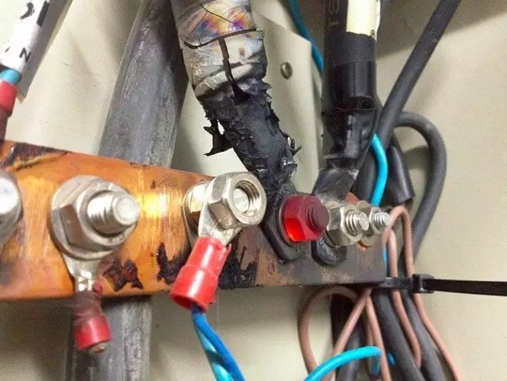

Wenn man eine Schraube als Stromleiter verwendet, kann man die Betriebsfarbe prima zum Strommessen nutzen.
Edi M. schrieb: > Betriebsfarbe LOL, in der Montage sind ja einige Bomben :D Passend zum Bild...SCNR: Rainer D. schrieb: > Was mich persönlich interessieren würde, wozu braucht man in einem > Wohnwagen 100A bei 24V????? Waschmaschine und Zigarettenanzünder gleichzeitig, geteilter Strom ist halber Strom :D Indirekt zum Thema: Realist schrieb: > (Beim PKW mit 12V System meine ich was von bis auf 9V gehört zu haben) 9V ist die Nennspannung am Anlasser. Zum Thema: Erich schrieb: > Bei 24v Max 100A. Gedacht hatte ich grade an m6 Schrauben weil der > Wechselrichter auch m6 Schrauben hat. Eisengewindestangen [technisch gesehen läuft dein Phantasiekonstrukt darauf hinaus] zur Übertragung von 100A? Das glaube dir keiner.
