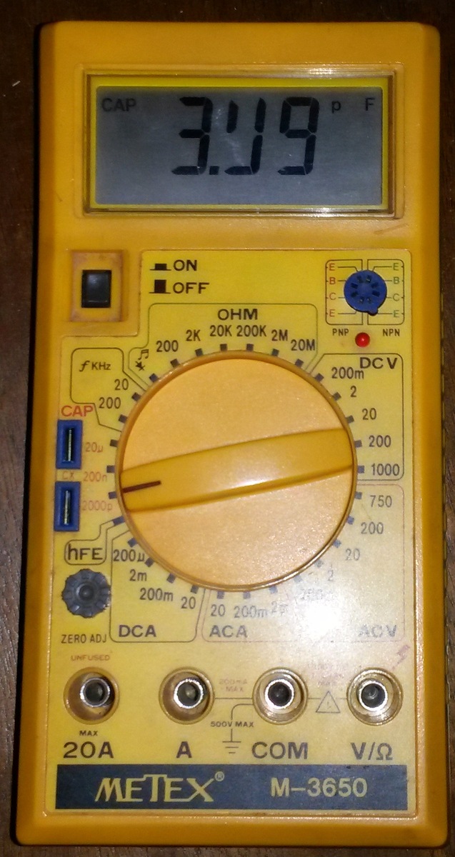

Hallo zusammen Ich bin auf der Suche nach einem funktionierenden Display für eine altes (aber geliebtes) Multimeter Metex M3650. Falls jemand zufällig eines übrig hat, oder mir eine Bezugsquelle o.ä. geben könnte, wäre ich sehr dankbar. Evtl. hat ja auch jemand irgendwo so ein Messgerät im Schrank, das er nicht mehr benötigt? Gruß Thomas Fleckenstein

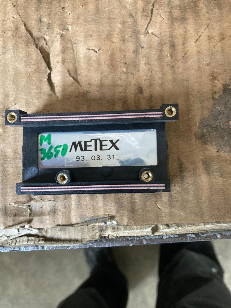

Ist das Display undicht geworden (schwarze Stellen auch in ausgeschaltetem Zustand), oder hat das Zebragummi Kontaktschwierigkeiten (einzelne Segmente fehlen)? Im ersten Fall passen vieleicht auch andere Displays, im zweiten Fall hilft es evtl. die Kontakte auf der Platine und den Zebra-Strip zu reinigen. Nicht auf den durchsichtigen Kontakten des eigentlichen Displays aus Glas herumreiben!

Hallo Thomas, habe das Metex gefunden. Alle Segmente des Displays funktionieren soweit, nur nicht zur richtigen Zeit ;-) Ich vermute entweder ein Drehschalter Problem, oder das Kontaktgummi ist verschmutzt. Zusätzlich habe ich noch einmal die Innereien eines Geräes aber ohne IC und Display. Ich könnte dir für nen Zehner (inclusive Versand) die Sachen schicken. Mit Gruß Wolfgang
Hallo @Wolfgang B.: Ich habe von einem anderen Forumsmitglied ein Angebot, ein (funktionierendes) Display von einem M3650B zu bekommen, das würde ich erstmal probieren. Sollte das nicht funktionieren, würde ich nochmal auf dich zukommen. @Harald W.: Es ist mir bewusst, dass das Gerät alt ist, und es inzwischen bestimmt gleichwertige Geräte zum akzeptablen Preis gibt, aber es ist, wie anfangs erwähnt, ein Liebhaberstück, daher würde ich es gerne wieder instand setzen. Schonmal besten Dank für eure Unterstützung. Ich melde mich, sobald ich neue Infos habe..
Thomas F. schrieb: > Es ist mir bewusst, dass das Gerät alt ist, und es inzwischen bestimmt > gleichwertige Geräte zum akzeptablen Preis gibt, aber es ist, wie > anfangs > erwähnt, ein Liebhaberstück, daher würde ich es gerne wieder instand > setzen. Bei meinen Beitrag ging es darum, das heutige 10€-MMs veremutlich das gleiche Dislay verwenden. Wichtig ist dabei vor allen, das sowohl Dein als auch das Spender-MM beide mit einem IC der 7106- Familie arbeiten.
