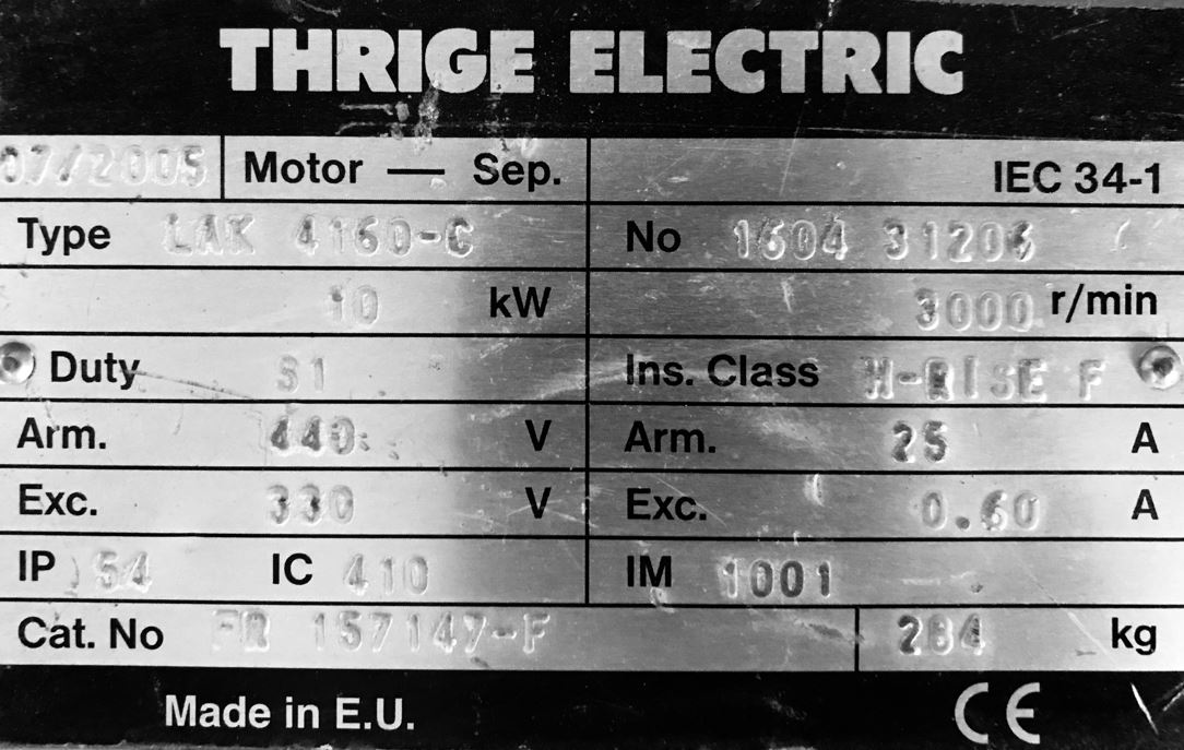

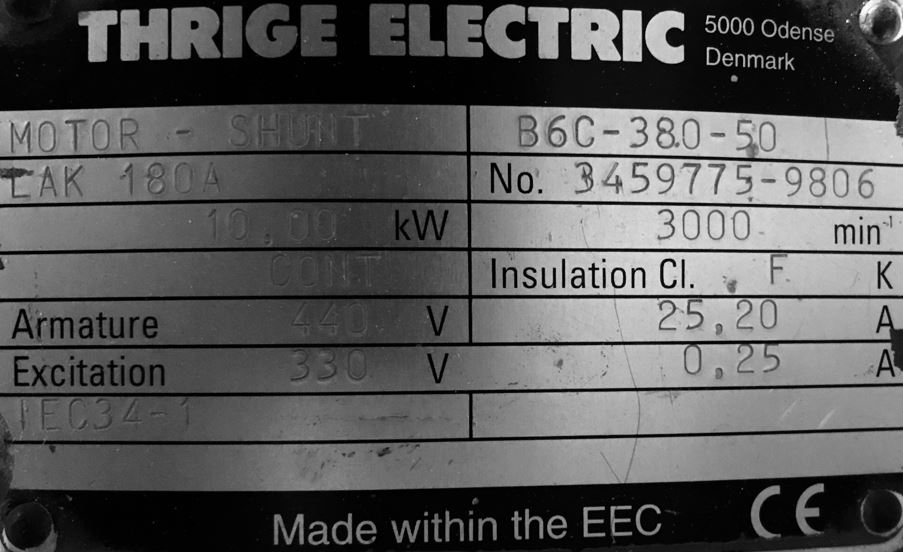

H. H. schrieb:
> Kein Typenschild auf dem Motor?
Auf dem Typenschild erkenne ich nur die Temp.Klasse/Isolierstoff-Klasse
des Motors (=F).
Auch im Deckel vom Klemmbrett ist keine Angabe.
Grüße

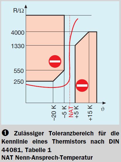

Wenn ich mir die Kennlinie eines PTC anschaue ist der Widerstandsklasse
(600, 1330, ...) gefühlt egal. Ab der NAT schaltet der PTC quasi
schlagartig durch und das Auswertegerät würde reagieren und den Motor
abschalten. Was interessiert es Kaltleitertypen:
- 600
- 1200
- 1330
- 2660
Nur eine Vermutung, keine Praktische Erfahrung.
> des Motors (=F).
Thrige hat PTCs von Siemens/Epcos/TDK verbaut, AFAIR B59100.

Liege ich mit meiner Annahme richtig, das ab NAT der Widerstand so
schlagartig groß wird, das es für das PTC Auswertegerät egal ist?!
Hochohmig ist hochohmig, egal ob 600 Ohm oder 2660 Ohm... . Oder ist die
Kennlinie eine rein theoretische Geschichte?!
Ich würde ja einen PT100 verbauen und die echte Temp. messen!
Grüße
Schau ins Datenblatt, die Kurve ist ziemlich steil.
Ich würde auf 1330 Ohm einstellen.
hmm... ja 1330 Ohm sieht laut Datenblatt gut aus!

Lustigerweise ist die gleiche Bauform als Thirge Titan TTL180A mit
10kW/60V in meinem Elektroauto verbaut, aber leider ohne Kaltleiter.
Sonst gäbe es aus der Kewet Gemeinde sicher gute Hinweise.
