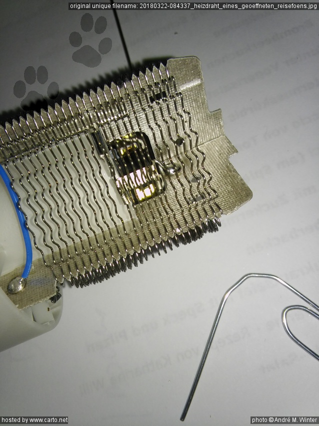

Hallo Leute, ich habe folgende Frage. In einem Föhn befindet sich ein Heizdraht. Dieser erhitzt sich und bla bla bla. Dieser Heizdraht wird ja extrem heiß und darf keine metallischen Sachen berühren, da dieser ja ansonsten kurzgeschlossen wird. Deshalb ist dieser Heizdraht auf etwas aufgewickelt. Meine Frage nun: Worauf wird dieser Heizdraht aufgewickelt? Sieht irgendwie aus wie Karton mit einer Aluminiumschicht oder sonstiges, aber das kann ja nicht sein? Ist der Heizdraht isoliert? Und wie heiß wird dieser Heizdraht ca., wenn ein normaler 0815 2kW Föhn mit niedriger Stufe auf den Heizdraht bläst? (Meine vermutung sind <=200°C oder?) Ich brauche nämlich auch so etwas ähnliches für ein Bastelprojekt. Ich möchte einen Heizdraht etwas über einem Stahlgitter platzieren. Hierfür benötige ich etwas, um einen Abstand zwischen Stahlgitter und Heizdraht zu schaffen. Der Heizdraht hat ca. 600°C. Hat jemand eine Idee für so etwas?
Das Material dürfte wohl Glimmer sein. Es gibt Glimmerscheiben als hochtemperaturfesten Isolator.
Moin, an Glimmer dachte ich auch. Da hätte ich aber eine durchgehende Platte erwartet. Oder kann man Glimmer(-fasern) auch so schön weben? Ich tippe eher auf Glasfasermatte mit Überzug aus Silikon-Zement (das gleiche Zeug, mit dem Hochlastwiderstände überzogen sind) oder Schamotte. Bei einem älteren Gerät kann es durchaus noch Asbest sein.

Das was du suchst nennt sich Mikanit oder Kunstglimmer, sprich Glimmerflocken, die mit einem hitzefesten Bindemittel zusammen verpresst worden sind.

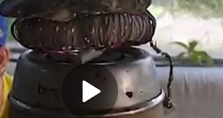

Also noch einmal genauer: Die Aufgabe ist es einen Heizdraht auf eine Stahl oder auch Aluplatte (vermitlich Stahl, da Aluminium 660°C schmelzpunkt hat..) zu platzieren. Die Platte ist rund und hat einen Durchmesser von 7cm. Sie 9 Löcher verteilt auf die gesamte Fläche (Abstand und Durchmesser weiß ich nicht). Der Aastand zwischen Draht und Platte sollte <= 1cm sein. Sie dürfen sich aber nicht berühren. Der Draht sollte mit unter 50V betrieben werden und bis ca. 600°C Hitze erreichen. Ich will nicht meinen Draht auf eine Ceranplatte legen und die Ceranplatte erhitzen, damit diese dann das Stahlblech erhitzt. Ich hätte gerne als Übertragungsmedium Luft. Hierfür würde ich den Draht in Form eines Ringes aufwickeln und unter dem Draht einen Hitzebeständigen Isolator platzieren. Sprich; ich wickle den Draht auf einen Stift auf um eine Art Luftspule zu machen und dann verbinde ich die Enden des Drahts mit einer Keramik Klemme (ich weiß, dass für die Klemme viel Drahtfläche verwendet werden muss, dass es an der Klemme nicht auch 600°C heiß wird). Dieser sollte relativ wenig Auflagefläche haben, damit das Hauptübertragungsmedium Luft ist. Der Draht soll quasi über der Platte "schweben". (ich weiß das ist wieder eine schwammige Info, aber genauer weiß ich nicht wie ich es beschreiben soll). Das mit den Keramikperlen klingt auch nach einer klassen Idee. Angenomme der Draht erhitzt sich von 20 auf 600°C in 60 sec. Springt das Keramik dann? Danke für eure Hilfe

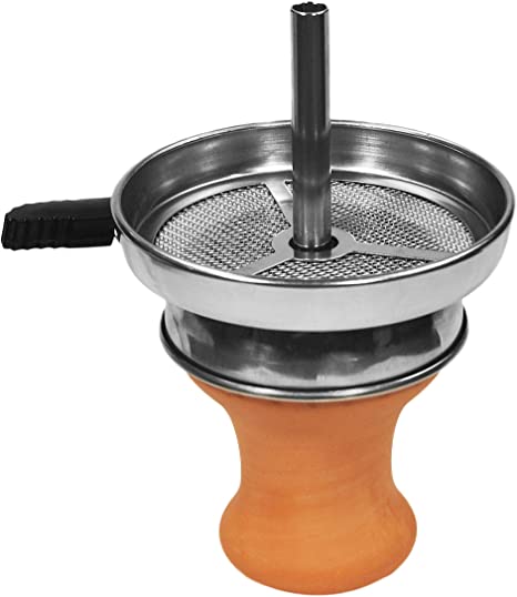

Danke für die Aufmunterung :D Axel R. schrieb: > Also kommt dein Heizdraht unten, dann Luft, dann Blech. > Auf das Blech kommen das "Tabak" und der Draht soll über die nach oben > strömende Luft das blech aufheizen, welches dann wiederum das Inhalat > toasten soll? Jain, Ganz oben ist der Heizdraht, darunter Luft, darunter Blech, darunter Tabbak und der Tabbak ist in einem Tonkopf. Durch anziehen an der Shisha zieht man quasi die heiße Luft nach unten und erhitzt den Tabbak (So funktioniert das auch mit Kohle. Zieht man an der Shisha erhitzt man durch den Luftzug die Kohle mehr und die Melasse im Tabbak verdampft und geht in die Bowl/Lunge). LG
John A. schrieb: > Und wie heiß wird dieser Heizdraht > ca., wenn ein normaler 0815 2kW Föhn mit niedriger Stufe auf den > Heizdraht bläst? (Meine vermutung sind <=200°C oder?) Guck dir die Farbe an. Ein Lötkolben mit 200°C glüht bestimmt nicht rot. Bei einem Heizdraht ist das nicht anders.
● Des I. schrieb: > bin ich eigentlich der Einzige, > der noch nie eine Shisha-Ladung gelodert hat? Nö - ich auch noch nie! Seit weit über 30 Jahren interessiert mich Tabak absolut nicht mehr...
John A. schrieb: > Durch anziehen an der Shisha zieht man quasi die heiße Luft nach unten > und erhitzt den Tabbak (So funktioniert das auch mit Kohle. Zieht man an > der Shisha erhitzt man durch den Luftzug die Kohle mehr und die Melasse > im Tabbak verdampft und geht in die Bowl/Lunge). ALso ist es völlig falasch, dass due ine Metallplatte auf 500°C erhitzen willst, du musst nur die vorbeiströmende Luft auf 500°C erhitzen. Dann nimm einfach den Heizwendelpack eines Heissluftföns. Am besten eines temperaturgeregelten.

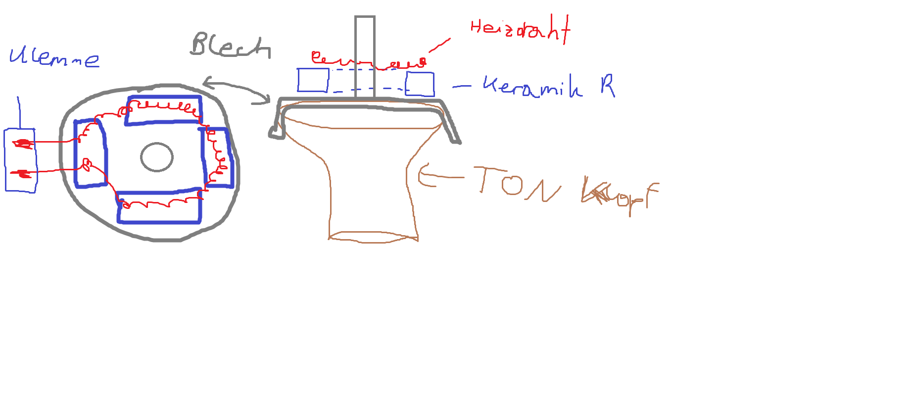

Okay: Prinzip verstanden, Neugierde geweckt. Was macht die Metallplatte eigentlich in dem Setup? Deckt die den Tabak ab oder soll es als Niederhalter dienen, damit der Tabak in Form bleibt? Oder weil man da eben ne Metallplatte hat und man das schon immer so macht? Bei glühenden Kohlen ist klar. Die müssen ja irgendwo liegen. Nicht IM Tabak. Dann nimm dir eben die Metallplatte (kann ja auch ne gelochte sein, oder?) Als Abstandhalter nimmst du einfach solche rechteckigen 4Watt Keramikwiderstände. Die klebst du liegend als Abstandshalter auf die Blechplatte. Dann hast Du oben quasi ne "Straße aus Keramik", wo Du den Draht drauf langlegen kannst. die Anschlussbeinchen der Widerstände biegst du nach oben und machst ne kleine Öse jeweils rein, die den Heizdraht führt. man kann sich aber auch anstellen, grins. Viel Spaß und Erfolg, LG äxl

Axel R. schrieb: > Okay: Prinzip verstanden, Neugierde geweckt. > Was macht die Metallplatte eigentlich in dem Setup? Deckt die den Tabak > ab oder soll es als Niederhalter dienen, damit der Tabak in Form bleibt? > Oder weil man da eben ne Metallplatte hat und man das schon immer so > macht? Bei glühenden Kohlen ist klar. Die müssen ja irgendwo liegen. > Nicht IM Tabak. Die Metallplatte hat 3 Nutzen, einmal als ablagefläche für die Kohle, 2. dass der Qualm im Tonkopf bleibt, 3. dass der Tabbak nicht schnell abkühlt. > Dann nimm dir eben die Metallplatte (kann ja auch ne gelochte sein, > oder?) Die Metallplatte ist gelocht :D > Als Abstandhalter nimmst du einfach solche rechteckigen 4Watt > Keramikwiderstände. Die klebst du liegend als Abstandshalter auf die > Blechplatte. > Dann hast Du oben quasi ne "Straße aus Keramik", wo Du den Draht drauf > langlegen kannst. die Anschlussbeinchen der Widerstände biegst du nach > oben und machst ne kleine Öse jeweils rein, die den Heizdraht führt. man > kann sich aber auch anstellen, grins. Dann hab ich aber wieder das problem, dass ich die Keramikwiderstände erhizte, oder wie meinst du, dass ich eine straße legen soll? LG Und danke für die coole idee!
Außerdem schließ ich den Heizdraht dann wieder mit dem Keramikwiderstand kurz, wenn ich die Enden des Keramikwiderstandes nach oben biege oder?

Ob der Draht nun die Luft erwärmt, oder ein wenig von der Keramik was von der Wärme mit speichert und ZUSÄTZLICH die Luft erwärmt, ist doch nur für die Regelungscharakteristik interessant. Du schließt den Heizdraht kurz? Hmm, oder den Widerstand mit dem Heizdraht? Dann nimm eben nur den jeweils rechten Anschluss eines jeden Widerstandes als Führung. Oder nimm ein paar hochohmige Widerstände als "Straßenbelag" https://www.reichelt.de/drahtwiderstand-axial-11-w-47-kohm-10--11w-axial-47k-p110699.html?&nbc=1 Die stören dann nicht. Ich habe übrigens mal einen 230V Fön zerlegt und den Heizdraht abgewickelt, um das ganze dann an 12V betreiben zu wollen (Frontscheibenheizung elektrisch fürs Auto damals). Da brauchts RICHTIG Strom und wirklich warm wurde es auch nicht. Aber du bist ja selbst der Lüfter, da hängt ja nicht so viel "Bums" hinter. Magst uns mal aufmalen, wie das ganze aussehen soll?
Axel R. schrieb: > Ob der Draht nun die Luft erwärmt, oder ein wenig von der Keramik was > von der Wärme mit speichert und ZUSÄTZLICH die Luft erwärmt, ist doch > nur für die Regelungscharakteristik interessant. > Du schließt den Heizdraht kurz? Hmm, oder den Widerstand mit dem > Heizdraht? > Dann nimm eben nur den jeweils rechten Anschluss eines jeden > Widerstandes als Führung. > Oder nimm ein paar hochohmige Widerstände als "Straßenbelag" > https://www.reichelt.de/drahtwiderstand-axial-11-w-47-kohm-10--11w-axial-47k-p110699.html?&nbc=1 > Die stören dann nicht. > Ich habe übrigens mal einen 230V Fön zerlegt und den Heizdraht > abgewickelt, um das ganze dann an 12V betreiben zu wollen > (Frontscheibenheizung elektrisch fürs Auto damals). Da brauchts RICHTIG > Strom und wirklich warm wurde es auch nicht. Aber du bist ja selbst der > Lüfter, da hängt ja nicht so viel "Bums" hinter. > Magst uns mal aufmalen, wie das ganze aussehen soll? Ich müsste es probieren, aber je mehr ich drüber nachdenke desto besser gefällt mir deine Idee! Der hochohmige Widerstand passt auch sehr gut, dann kann ich das Keramik mit dem Draht verbinden. Hält der Keramikwiderstand so viel Grad aus? Ich habs mal probiert aufmalen, so wie du gemeint hast, dass ich es aufbauen soll. Ich hoffe das hilft. (Habe ein Bild aus dem Internet auch hinzugefügt wie eine Shisha aufgebaut ist (beziehungsweise der Kopf). Falls du mir einen anderen Aufbau empfehlen kannst bin ich gerne offen. Danke!
Aber anstatt den Draht zu erhitzen, kann ich ja gleich den Keramikwiderstand hernehmen oder? Dann nehm ich z.b. 4x 10W 10 Ohm Widerstände, lege 40V an und die heizen dahin, oder werden die glaubst du nicht so heiß? (300°C ca.) Ich kenn mich da leider nicht so aus. Bitte entschuldige mein unwissen, ich probier einfach bisschen damit :D
John A. schrieb: > Aber anstatt den Draht zu erhitzen, kann ich ja gleich den > Keramikwiderstand hernehmen oder? Dann nehm ich z.b. 4x 10W 10 Ohm > Widerstände, lege 40V an und die heizen dahin, oder werden die glaubst > du nicht so heiß? (300°C ca.) [...] Schön, das Du selbst drauf kommst. Probiers aus ;)
