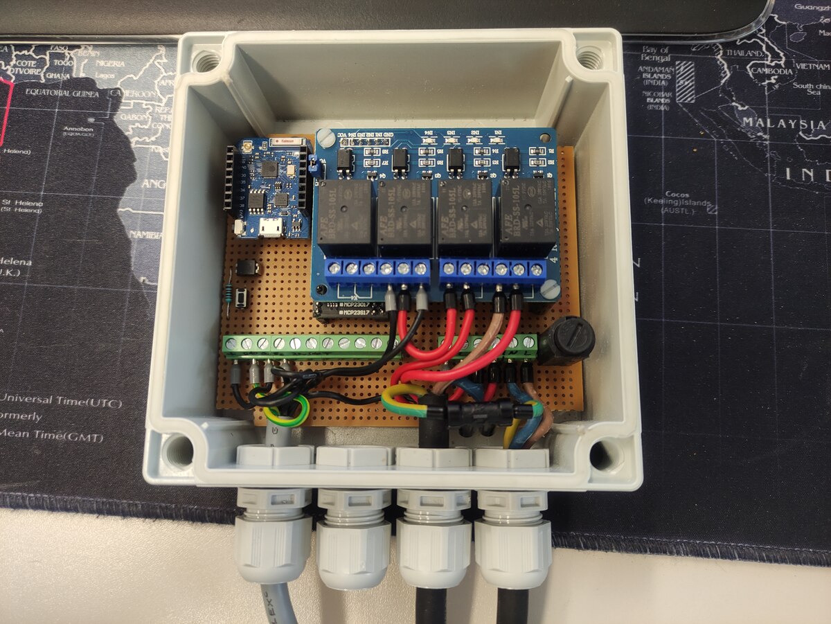

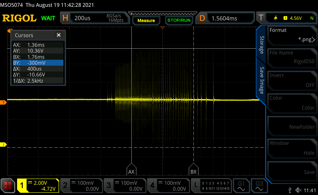

Hallo, ich baue zurzeit eine Poolsteuerung. Ich habe mir mit einem Synchronmotor ein Motorventil gebaut welches zwischen Solarbetrieb und ohne umschalten soll, ich verwende hierzu dieses Modell: https://www.amazon.de/Synchronmotor-Einstellbare-Geschwindigkeit-Permanentmagnet-Plattenspieler/dp/B077X7WXJG?th=1 Angesteuert wird der Synchronmotor mit einem Relaisboard wie dieses: http://wiki.sunfounder.cc/index.php?title=4_Channel_5V_Relay_Module Vom Relaisboard verwende ich hierzu zwei Relais, eines ändert die Drehrichtung und eines schaltet die Spannung. Mein Problem ist nun, dass mein ESP8266 abstürzt sobald der Synchronmotor zugeschaltet wird, trenne ich den Synchronmotor ab und schalte die Relais ohne Last klappt alles ohne Probleme. Die Schaltung wird mit einem Meanwell Printnetzteil 5V 3W betrieben. Ich habe mit einem Oszi die 5V Spannung beim Schalten beobachtet. Ohne Last am Relais bleibt die 5V Spannung stabil, wenn der Synchronmotor dran hängt sehe ich üble kurze Ausschläge auf der 5V Spannung. Was kann das sein und wie könnte man das Problem lösen?
Schon wieder diese kack Relais. Sie erfüllen nicht die vom VDE geforderte Isolationsspannung von 4000V (sie schaffen nur 1500V). Das ist also eine gefährliche Sache. Das Netzteil ist mit 5V 3W (600mA) sehr knapp bemessen. Der ESP Chip nimmt bereits 430mA auf, wenn er "funkt". Dazu kommen die Relais mit jeweils 70mA sowie die Stromaufnahme sonstiger Bauteile. Weiterhin ist die Leitungsführung wichtig. GND und Versorgungsspannungen sollen sternförmig an dem Punkt zusammen treffen, wo das Netzteil angeschlossen ist. Die Leitungen zum Motor sollten möglichst dicht zusammen liegen (am besten verdrillt) und möglichst Räumlich nicht durch den Bereich gehen, wo die Steuerung liegt. Zeige mal Fotos vom Aufbau.
Die verbauten Relais sind diese: https://www.conrad.de/de/p/afe-brd-ss-105l-printrelais-5-v-dc-15-a-1-wechsler-1-st-1405635.html#productDownloads Laut Datenblatt haben die eine "Surge Resistance" von 3000V. Der Aufbau ist nicht optimal, das Printnetzteil befindet sich unterhalb der Relaisplatine. Bist du dir sicher, dass der ESP8266 soviel Strom zieht? Ich habe was von 70mA gelesen. Fakt ist, dass die Schaltung ohne Probleme läuft wenn der Synchronmotor nicht angeschlossen ist. Die Relais ziehen normal an und der ESP läuft, am Oszi bricht die 5V Spannung auch nicht zusammen. Die beiden mittleren Relais sind für den Synchronmotor zuständig, am ganz rechten Relais soll die Poolpumpe geschaltet werden. Irgendwie muss der Synchronmotor Störungen verursachen.

temp schrieb: > Nö, ich sehe hier ein schönes Gehäuse was den Anforderungen an eine > Schutzisolierung spielend genügt. Innerhalb des Gehäuses ist nur eine > Funktionsisolation nötig, die Kleinspannung verlässt den ESP ja nicht > und ist nicht "anfassbar" oder sonst wie über Schnittstellen mit der > Außenwelt verbunden. Wenn das so ist, dann stimme ich dir zu. Die Funkschnittstelle scheint das zu bestätigen. Wo ist denn das Netzteil? Ist auf dem Weg dahin alles berührungssicher?
Stefan ⛄ F. schrieb: > Wo ist denn das Netzteil? Zitat: "das Printnetzteil befindet sich unterhalb der Relaisplatine"
Harald W. schrieb: > "das Printnetzteil befindet sich unterhalb der Relaisplatine" Klingt gut. Dann haben wir hier den besonderen Fall, wo diese Relais in Ordnung sind.

Danke für die Antworten, ich werde es mal mit einem Snubber probieren. Kann ich die hochfrequenten Störungen mit dem Oszi messen um zu prüfen ob der Snubber funktioniert? Ein Trenntrafo habe ich...
R. H. schrieb: > sehen ob der Snubber funktioniert? Ein Trenntrafo habe ich... Ja, wenn Du Glück und Ahnung hast. Ich würde ERST mal nach der Ausschussmethode den Motor abklemmen, um zu prüfen ob dann die Störung noch vorhanden ist. Wenn die Störung ohne Motor noch da ist, so liegt das grundsätzliche Übel woanders. Der Snubber wäre dann nur das Sahnehäubchen um den bösen induktiven Abschaltimpuls in eine gedämpfte Schwingung zu verwandeln.
oszi40 schrieb: > Ich würde ERST mal nach der > Ausschussmethode den Motor abklemmen, um zu prüfen ob dann die Störung > noch vorhanden ist. Ist schon passiert, wenn der Motor abgeklemmt ist gibt es keine Probleme. Diese Spikes auf der 5V Versorungsspannung, wie auf dem Bild im ersten Post, habe ich auch nur bei angeklemmten Motor...

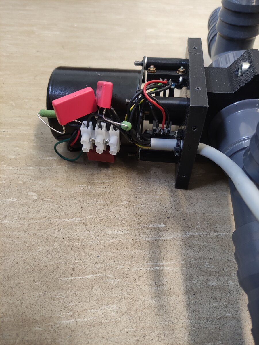

Ich habe jetzt mal provisorisch Snubber (47nF und 47R) gebastelt und eingesetzt. Ich habe zwei Snubber direkt an der Motorklemme eingesetzt, einen für vorwärts und einen für rückwärts. Der Snubber hat eine deutliche Verbesserung gebracht. Auf der 5V Versorgungspannung sind keine Ausschläge mehr zu sehen. Der Mikrocontroller stürzt jetzt nur noch ganz selten ab. Wichtig war anscheinend auch die Relais nicht zeitgleich zu schalten, d.h. erst das Relais für die Drehrichtung dann 500ms warten und dann die Spannung zuschalten, beim Abschalten umgekehrt. Anscheinend darf ich den Motor auch nicht zu schnell umschalten, dann kommen auch wieder teilweise Abstürze, ich muss imnmer so mindestens eine Minute warten, dann klappt es besser. Kann es daran liegen, dass der Snubber sich erst entladen muss? Ich bin mir auch nicht sicher ob der Snubber richtig dimensioniert ist...
R. H. schrieb: > Snubber (47nF und 47R) Der Motorkondensator wird kaum mehr Kapazität haben. Und 47 Ohm ist deutlich zu wenig Widerstand.

R. H. schrieb: > Ich habe zwei Snubber direkt an der Motorklemme eingesetzt, Ich dachte immer, der gehört über den Relaiskontakt und nicht an die Last.
"Denkpause" zwischen Richtungswechsel ist wichtig. Ob 0,5s reichen kommt auch auf die Mechanik an. 10nF parallel zum Motor wären auch einen Test wert.
Hi, BTW: passende Rinkerndrosseln in den Motorzuleitungen wirken bisweilen wahre Wunder. Was ist das überhaupt für ein Motor, den der TO "Synchronmotor" nennt. Also, für mich hat ein "Synchronmotor" keine "Kohlen" oder einen Kommutator, der drehzahlabhängige Impulsstörungen abgibt. Eine Spule und noch eine mit Phasenschieberkondensator, der je nach Anklemmen an welches Wicklungsende die Drehrichtung bestimmt. Vielleicht ist ein "Wackelkontakt" in der Richtungsumkehr dort zu suchen. ciao gustav

Ich habe den Widerstand des Snubbers auf 220 Ohm erhöht, leider resettet der ESP immer noch teilweise, jedoch nur beim Einschalten des Motors. Kann es sein, dass der Anlaufstrom daran schuld ist? Irgendwo habe ich als Fausformel für Snubber gelesen, dass 1 Ohm pro Volt und 0.1uF pro Ampere geeignet sind. Unter der Betrachtung wäre mein Widerstand gut, mein Kondensator allerdings zu groß, rechnerisch bräuchte ich 13nF. Kann ein zu großer C beim Snubber negativ wirken?
R. H. schrieb: > Kann ein zu großer C beim Snubber negativ wirken? Ja, und die Faustregel vergiss besser schnell wieder, die passt bestenfalls zufällig.
R. H. schrieb: > Kann es sein, dass der Anlaufstrom daran schuld ist? Kann, muss aber nicht. Funken sind auf jeden Fall immer blöd, weil sie breitbandig alles stören, was sich stören lässt. Direkt als nächstes würde ich in der Tat über parasitäre Antennen (Kabel) nachdenken, die Stromstöße in elektromagnetische umwandeln.
