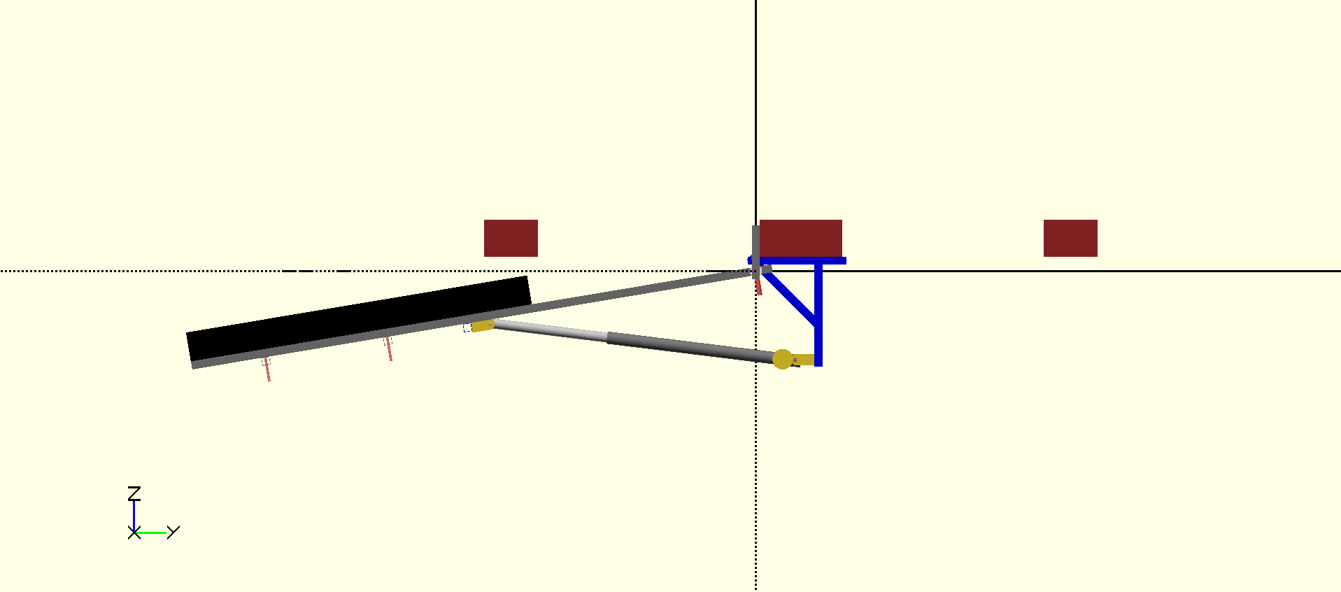

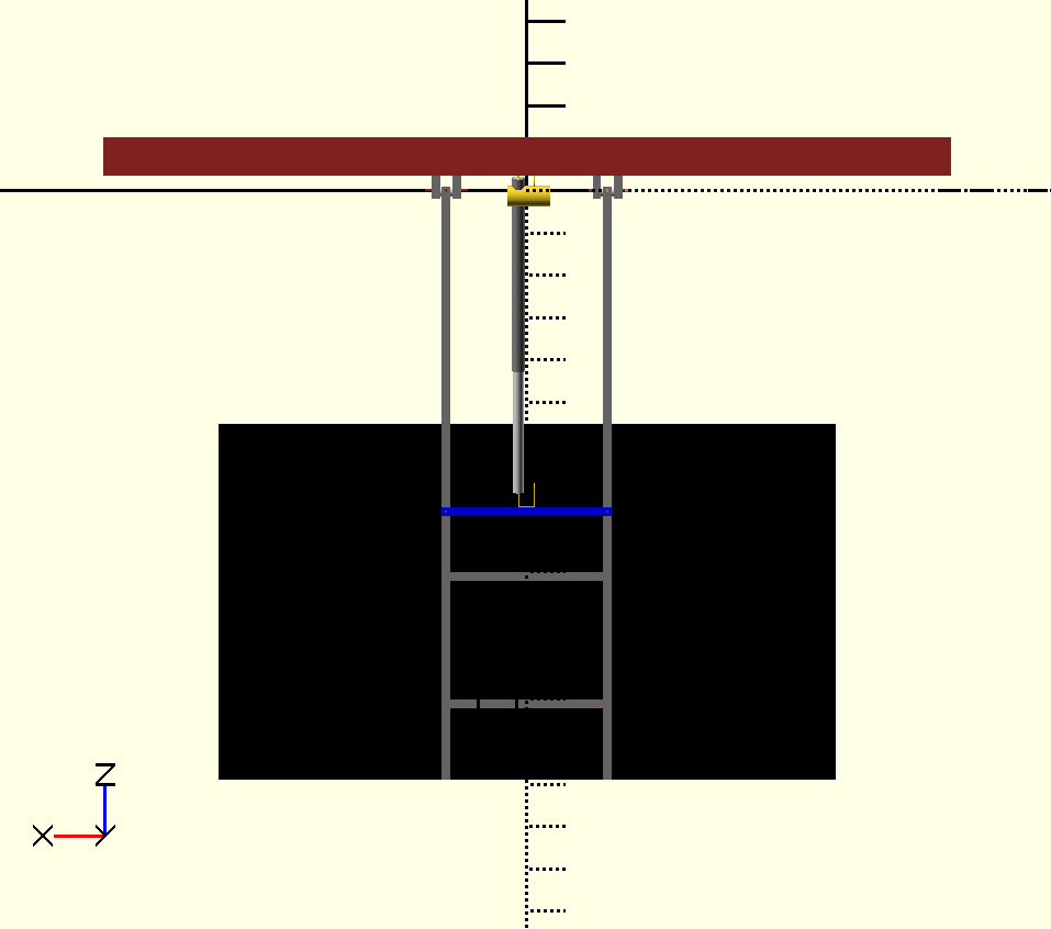

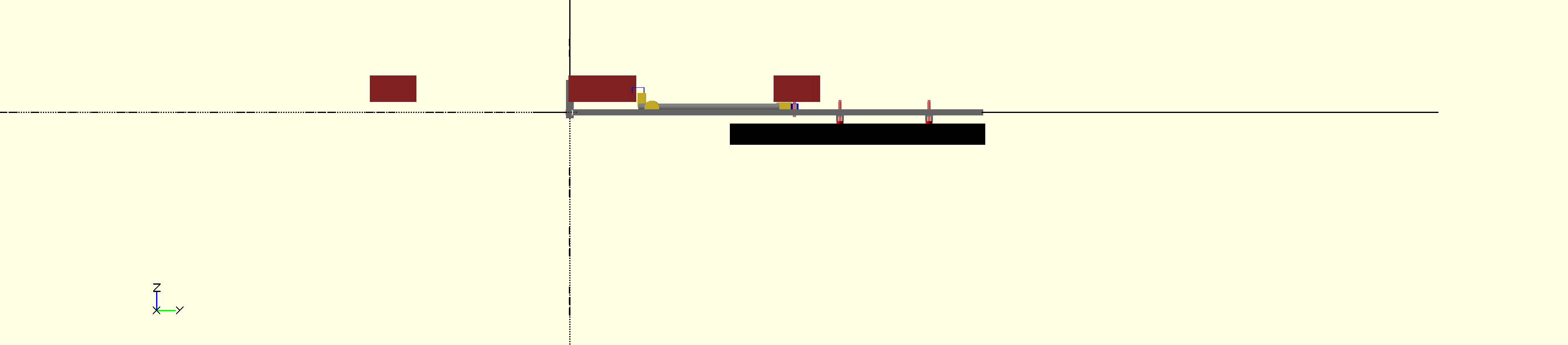

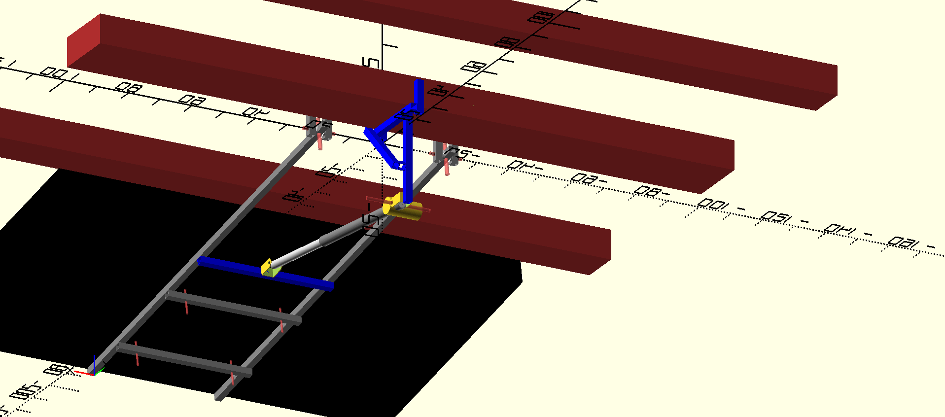

Hallo Forum, nachdem mein Fernseher-aus-der-Decke-Fahren Projekt (siehe Beitrag "Deckenlift für grossen Fernseher") jetzt an einem verdeckten Querbalken gescheitert ist (danke noch mal für euer tolles Feedback), jetzt doch als 'Flip-Down' Lösung. Der Fernseher ist 65", xyz = 1456, 840, 71mm, hat eine Vesa 300er Aufnahme und wiegt 24kg. Das Gestänge ('die Leiter') roundabout 5kg, die Quadratrohre sind 2x2cm mit 2mm Wandstärke. Bewegt wird das ganze mit einem Linearmotor der laut Händler 6kN drückt bzw 4kN zieht, bei 300mm Hub. Jetzt ist die Frage: Bild nach unten oder Bild nach oben? Linearmotor direkt, oder über Seilzug? Direkt wird das natürlich so wie in der 'Gesicht nach unten' Skizze nichts - für 90 Grad zum Boden bräuchte er unendlich viel Kraft^^. Die sieben Grad in der anderen Skizze kämmen so bei 2.5kN raus. Gruss Flof3000

Udo S. schrieb: > Warum ein Linearmotor wenn es eine einfache Winde mit Endlageschaltern > tut? Ich bin vielleicht zu doof zum Googlen, aber ich finde keine wohnzimmertaugliche 'einfache Winde' - nur Werkstatt / Off-Road Kram mit Tonnen an Zugkraft und hoher Lautstärke. Der Linearmotor kostet 43 Euro... Front nach unten hat halt den Nachteil, dass das Panel sich selbst halten muss. Keine Ahnung wie das im TV befestigt - viel Platz drum herum ist ja heuer nicht mehr. Kabel - ja, ein Stromkabel. Rest WLAN... Bissl Gestänge wird immer zu sehen sein.

Ralf X. schrieb: >> Front nach unten hat halt den Nachteil, dass das Panel sich selbst >> halten muss. Keine Ahnung wie das im TV befestigt - viel Platz drum >> herum ist ja heuer nicht mehr. > > Ich habe noch nie gelesen/gehört, dass ein moderner TV aus seiner > Halterung rausgebrochen ist, bzw. wenn, hat die Befestigung in/an der > Wand nachgegeben. Florian hat insofern recht, dass der Fernseher normalerweise senkrecht in der Vesa Halterung sitzt, wenn er mit dem Display nach unten an der Decke hängt, wird die Halterung zu 100% auf Zug beansprucht, an der Wand eher auf Scherung der Schrauben.

Udo S. schrieb: > Ralf X. schrieb: >>> Front nach unten hat halt den Nachteil, dass das Panel sich selbst >>> halten muss. Keine Ahnung wie das im TV befestigt - viel Platz drum >>> herum ist ja heuer nicht mehr. >> >> Ich habe noch nie gelesen/gehört, dass ein moderner TV aus seiner >> Halterung rausgebrochen ist, bzw. wenn, hat die Befestigung in/an der >> Wand nachgegeben. > > Florian hat insofern recht, dass der Fernseher normalerweise senkrecht > in der Vesa Halterung sitzt, wenn er mit dem Display nach unten an der > Decke hängt, wird die Halterung zu 100% auf Zug beansprucht, an der Wand > eher auf Scherung der Schrauben. Versuche mal eine Gewindestange zu scheren und dann eine Gewindestange "abzureissen". Das Abscheren wird deutlich(!) leichter gehen. Die andere Frage ist, wie die Gewindehülsen für die VESA(?) Halterungin der Rückwand verankert sind und wie die Rückwand insgesamt aufgebaut ist. Mich erstaunt auf jeden Fall immer wieder, welchen Kraftaufwand und Hammergewicht es bedarf, diese Teile zu zerlegen. Andersrum haben wir auch schon viele Monitore/TV mittels Wand oder Deckenhalterung installiert, auch mit 45° Neigung nach unten, auch mit Publikumsverkehr darunter und uns dabei keine Sorgen gemacht. Und das zu Zeiten, als die noch deutlich schwerer waren.

Ralf X. schrieb: >>>> Front nach unten hat halt den Nachteil, dass das Panel sich selbst >>>> halten muss. Keine Ahnung wie das im TV befestigt - viel Platz drum >>>> herum ist ja heuer nicht mehr. >>> >>> Ich habe noch nie gelesen/gehört, dass ein moderner TV aus seiner >>> Halterung rausgebrochen ist, bzw. wenn, hat die Befestigung in/an der >>> Wand nachgegeben. >> >> Florian hat insofern recht, dass der Fernseher normalerweise senkrecht >> in der Vesa Halterung sitzt, wenn er mit dem Display nach unten an der >> Decke hängt, wird die Halterung zu 100% auf Zug beansprucht, an der Wand >> eher auf Scherung der Schrauben. Das Panel sind nur die paar Schichten die die Anzeige machen. Das ist auf einem geformten Blech montiert (kann man hier bewundern https://www.lg.com/de/lgecs.downloadFile.ldwf?DOC_ID=20210218118263&ORIGINAL_NAME_b1_a1=10_Dismantling+information_NANO90_NANO91_1202_ver+1.0_Consumer+TV.pdf&FILE_NAME=10_Dismantling+information_NANO90_NANO91_1202_ver+1.0_Consumer+TV%5B20210218023905068%5D.pdf&TC=DwnCmd&GSRI_DOC=GSRI&SPEC_DOWNLOAD=Y - seite 4). Das jetzt die Gewindehülsen abreissen halte ich bei den paar kg auch für unmöglich. Das das Panel sich vom Blech löst schon eher. Keine Ahnung ob das verklebt ist, eine 'FacePlate' hat die seitlich verschraubt ist oder wie das am Blech fest gemacht wurde.
