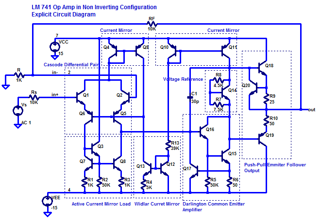

Ja ist bedingt richtig, Audio Aus-und Ein-gänge haben immer +/- irgend
eine Spannung, so das der AGND das (Mittelpotential) darstellt. Nur auf
einem Chip ist es erheblich einfacher, eine VCC/2 zu designen als echte
+/- Speisung.
Da wird der Chip sofort Exponental teurer ;-)
Die Meisten OpAmps sind nicht wirklich +/- aufgebaut sondern eigentlich:
Als Beispiel LM741 siehe Bild nur eine Speisung (VCC/2)
(Quelle:https://www.researchgate.net/figure/Internal-circuitry-of-LM741-Op-Amp-where-the-identified-building-blocks-are-depicted-by_fig3_317423744)
Man sieht da sehr Deutlich das der AGND im Chip nicht vorhanden ist.
So ist bei +/- 15V die eigentliche OP Schaltung eine 0V~30V Schaltung
die im Mittelbereich (also schwebende 0V von +/- 15V) arbeitet.
Es gab zur Zeit von Wersi und Dr. Böhm Chips mit echten 0V +7V -7V aber
die waren sehr niedrig integriert und verschwanden auch sehr schnell
weil sie nicht , sage mal grob optimal waren ;-)

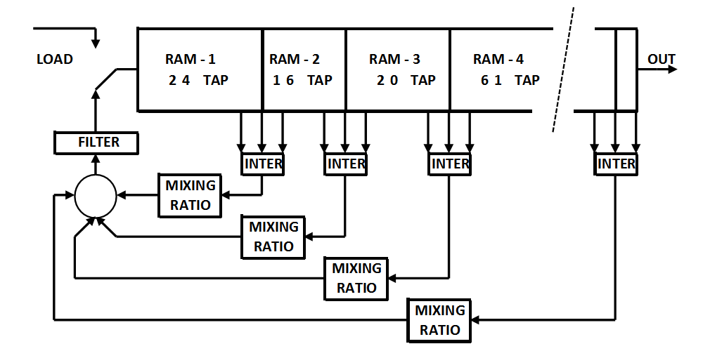

Allerdings hat der den Nachteil, dass nur diese eine Grundwelle betont
und erhalten wird. Ich hatte damals bereits in meinem C64-Synthesizer
eine Rückkoppelung vorgeschlagen, die auch die dritte Oberwelle, die
maßgeblich für Gitarrenklänge ist, erhalten kann. "Meine" KPA-artigen
wave guides hatte seither immer mindestens zwei RAM-Zugriffe. Es endete
dann schließlich in einem setup, mit dem man allemöglichen ganzzahligen
Oberwellen parametrieren konnte. In Erweiterung habe ich dann später
einfach an jedem Abgriff auch das vorherige oder nachfolgende Sample
geschnappt und es interpoliert. Damit kann man von der Ganzzahligkeit
weg jede Frequenz tunen.
http://www.96khz.org/oldpages/waveguideoscillator.htm
Tipp aus dem Nähkästchen: Man kann das auch mit einem LFO modulieren.
Eine einfache Version, die auch noch die halbe Frequenz erzeugen kann,
hatte ich hier im Forum ja mal vorgestellt:
Beitrag "Tonerzeugung und Klangformung mit wenig Rechenbedarf"
Die aktuelle Form in VHDL kann man hier sehen:
http://www.96khz.org/htm/waveguide3stage2.htm
Geht man nun den Weg des Filterns weiter, dann mischt man diese z.B. 6
erzeugten Gitarrenfrequenzen, oder die 3 Saiten eines Klaviertons zu
einem Signal und lässt weitere ähnlich gebaute Filter darauf wirken.
Diese wirken z.B: als Holzklangverstärker und betonen die Akustik des
Instruments, d.h. sie bilden wiederum Resonatoren, die durch die
Primärsignale angeregt werden und dann ihren Klangbeitrag liefern.
Mit einem einzelnen Resonator a la DGL 2. Ordnung kommt man da gut hin,
hat aber erst einmal nur eine Frequenz. Nimmt man aber in einem FPGA
eine pipeline, dann hat man bei 192kHz immerhin mal schon 1024 davon,
was in meinem Fall 32 Resonanzfilter pro Stimme bedeutet. In einem DSP
bietet sich wieder die wave guide Lösung an, also RAM mit mehreren
Abgriffen.
Die Abgriffe sollen  können  müssten dann eben per Interpolation so
gestellt werden, dass sie NICHT genau ein Drittel oder ein 5.tel der
Welle sind. Dann schweben die Wellen gegeneinander.
