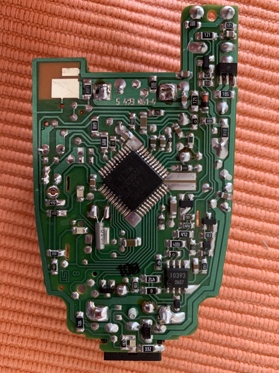

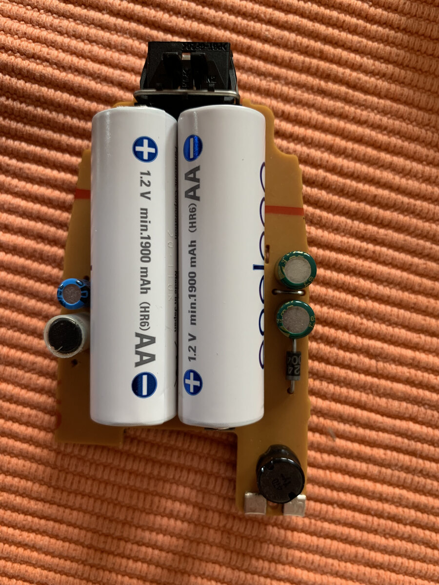

Guten Tag zusammen,
Nach langem hin & her habe ich heute die Akkus eines Braun Rasierers
getauscht, weil dieser nur noch mit dem Netzteil funktionierte.
Mein Verdacht auf defekte Akkus hat sich aber meiner Meinung nach nicht
bestätigt, da nach 10 min Rasieren & anschließendem ladeversuch die
Diode, die anzeigt ob die Akkus voll sind nicht leuchtete. Das passiert
laut Anleitung wenn die Akkus bereits voll sind, das wird nicht der Fall
sein.

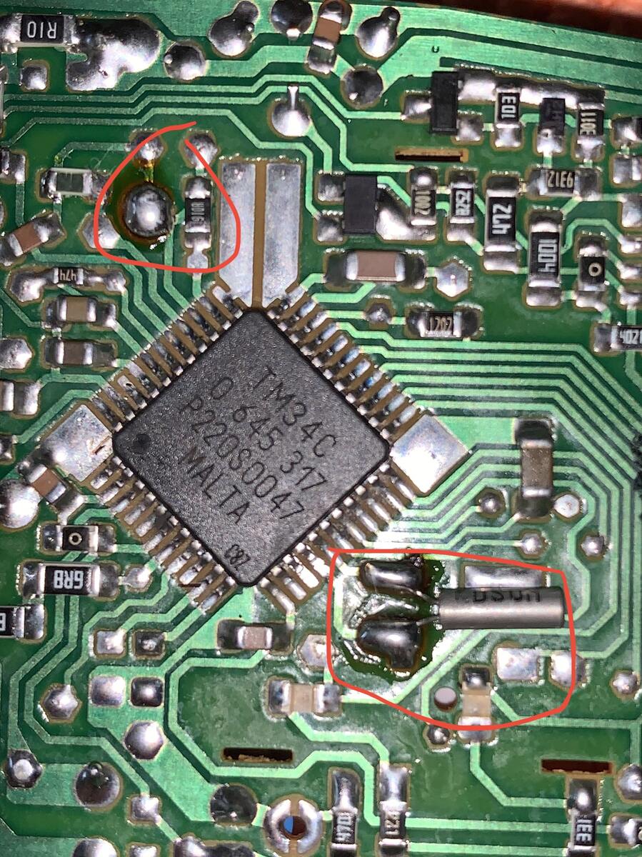

Nun vermute ich, dass die Ladeelektronik kaputt ist, was die Reparatur
leider erschwert und ich hier im Forum um Hilfe bitten wollte. Im Anhang
sind Fotos von stellen die mir auf der Platine negativ aufgefallen sind,
was haltet ihr davon?

Statt der Grossaufnahmen der Lötstellen solltest du mal lieber die
andere Seite der Platine fotografieren. Ich denke aber, das Braun einen
an der Waffel hat, wenn sie so einen Aufwand in einem Rasierer
betreiben.
von Korri (Gast)
Wollte ich eigentlich schon beim ersten Post hinzufügen, hab ich aber
vergessen.
Die Detailaufnahmen waren nur eine Hilfe für diejenigen die sich mehr
auskennen als ich und ich mir sagen können, ob da Bauteile defekt
aussehen. Aber dann mache ich das nicht mehr :)

Habe tatsächlich auf Verdacht getauscht, weil das Gerät nur im
Netzteilbetrieb funktioniert hat.
Die neuen NiMH Akkus sind genauso eingebaut wie die originalen (er
funktioniert ja jetzt auch im Akkubetrieb). Zu der Kapazität der
originalen kann ich nichts sagen weil unbekannt. Die neuen haben laut
Aufdruck 1900mAh.

Kann man auf den Bildern irgendwelche Verdächtigen Bauteile erkennen,
die durchgeschmort sein könnten? Oder sind die schwarzen Flecken in der
Fabrik entstanden?
von Kilo S. (kilo_s)
Keine offensichtlichen.
Korri schrieb:
> Oder sind die schwarzen Flecken in der Fabrik entstanden?
Was für schwarze Flecken?
Das einzige was ich da sehe sind ein paar Reste von flussmittel, nicht
schön aber in der Regel ungefährlich.

Was mir aufgefallen ist, rechts oben auf dem ersten Bild, lötstelle der
akkufahne, nicht sauber verlötet. Ich seh die akkufahne, also nicht warm
genug gewesen um Zinn anzunehmen. Solltest du nachlöten.
