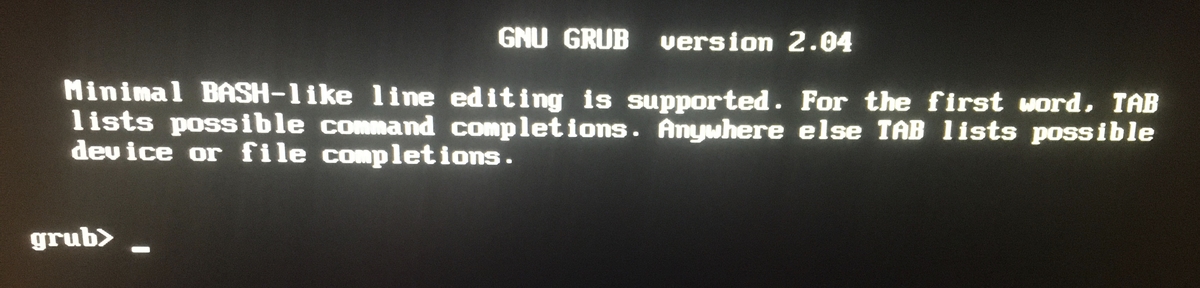

Nach dem ich die /boot/efi/grub.cfg mit der Ausgabe von grub-mkconfig
überschrieben hab kriege ich nur eine Kommandozeilen Eingabe angezeigt.
Ich hab keine Ahnung wie ich ab hier in ein Betriebssystem komme.

Wenn Du Glueck hast, nimmt das grub-prompt mit dem Du da gerade
konfrontiert bist den Befehlssatz, den grub-rescue mitbringt:
>https://it-muecke.de/grub-rescue
Hatte den Spass mit grub-rescue auch schonmal, ist laestig aber zu
loesen.
Viel Glueck!

Es ist immer lästig, wenn etwas kaputt geht, und man den Grub prompt
bekommt. Eventuell mal in grub mit ls schauen, was so alles da ist, ob
da noch irgendwo ein anderes grub.cfg is (dann mit configfile laden),
andernfalls halt manuell die Kommandos zum laden vom Kernel eingeben &
booten.

Mit der SuperGrubDisk2 ist das völlig easy, die vorhandenen OS werden
angezeigt, auch die verschiedenen vorhandenen Kernel, dann kann man
auswählen was man will.

Neustart.
Das Auswahlmenü nach "Loading Oparations system" sehe ich immer noch
nicht. Aber wenn die ersten Module geladen werden, wird das ganz Kurz
angezeigt. Die Anzeige mit [ OK ] Modulname.... usw
So schnell kann man da aber nichts Sinnvolles erkennen...
@Andreas
Das #GRUB_TERMINAL=console ist doch schon auskommentiert.
Oder hab ich dich falsch verstanden?
Eins hab ich noch vergessen zu erwähnen.
Von Anfang an war es so, dass nach "Loading Oparations system" paar mal
der Unterstrich _ blinkte. Dann ist alles dunkel.
von Johannes U. (kampfradler)
A_A schrieb:
> @Andreas
Naja, sprachlich gerne missverstaendlich ;)
Das Kommentwarzeichen # wuerde ich zumindest testweise wegnehmen, damit
die Zeile wirksam wird.
Es war ja von Anfang an die Vermutung, dass da irgendein komisches
Graphikgedoens querfunkt.
Also # da weg und dann nochmal sudo update-grub
von A_A (Gast)
Super es wird wieder angezeigt!
GRUB_TERMINAL=console hat geholfen.
Nanhmal hängt man gedanklich einfach irgendwo fest. Ich hab irgendwie
die ganze Zeit bei console an Kommandozeile gedacht. -_-
Großes Dankeschön für die Hilfe! :)
