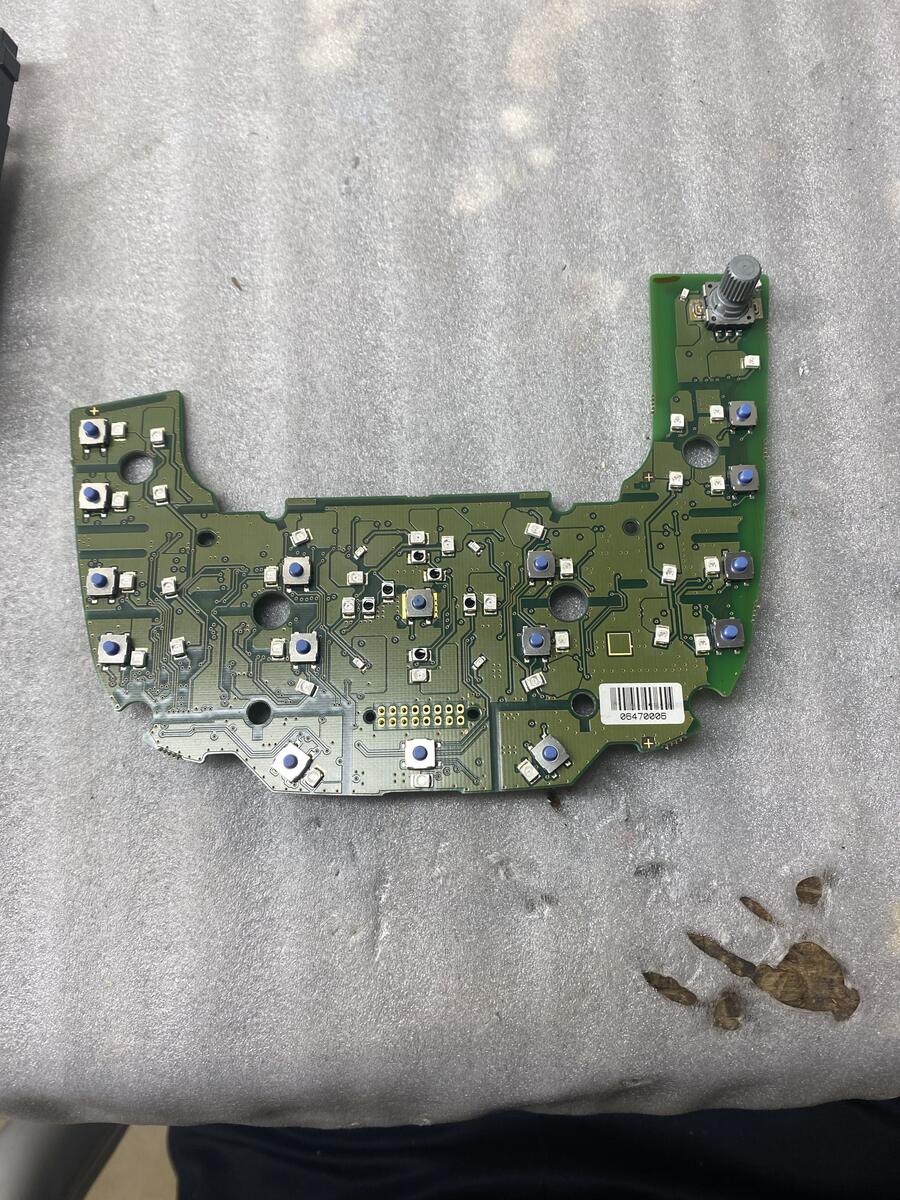

Guten Tag, ich bräuchte Hilfe bei der Identifizierung meiner 2 Bauteile. Die Bauteile sind die in der Mitte einmal das Bauteil mit den schwarzen Punkt und einmal das Bauteil was jedes mal daneben ist in der selben Baugröße. Das eine wird vermutlich ein Sender und das andere ein Empfänger sein vielleicht Infarot? Brauche diese Bauteile nämlich neu da leider ein Defekt vorliegt. Danke schonmal

Das schwarze sind Phototransistoren in PLCC2 wie https://www.distrelec.de/en/phototransistor-980nm-15-ma-35-plcc2-osram-opto-semiconductors-sfh-320-fa/p/30128155 das weisse sind PLCC2 Leuchtdioden, in welcher Leuchtfarbe auch immer. Beide Bauteile sind leicht auf Funktion zu überprüfen, man muss also nicht wahllos rumlöten Man muss aber die Leiterbahnen verfolgen, damit man weiss, wie die zusmenhšngen.

Also leuchten an sich tun sie nicht. Sind es dann trotzdem Leuchtdioden? Und wie könnte ich die den überprüfen?
Bobo schrieb: > Also leuchten an sich tun sie nicht. > Sind es dann trotzdem Leuchtdioden? > Und wie könnte ich die den überprüfen? wenn sie nicht leuchten, dann sind es Nichtleucht-Leuchttdioden (und nicht: nicht Leuchtdioden) ;-) vermutlich sind das "gewöhnliche" Leuchtdioden. Probiere mal, ob diese (alle auf der Platine vorkommenden) mit einem Multimeter in Stellung "Diodentest" zum leuchten bekommst. Jeweils beide Polaritäts-Richtungen probieren, d.h. die Strippen vom Multimeter "mal sorum", und "mal andersrum" dran halten.

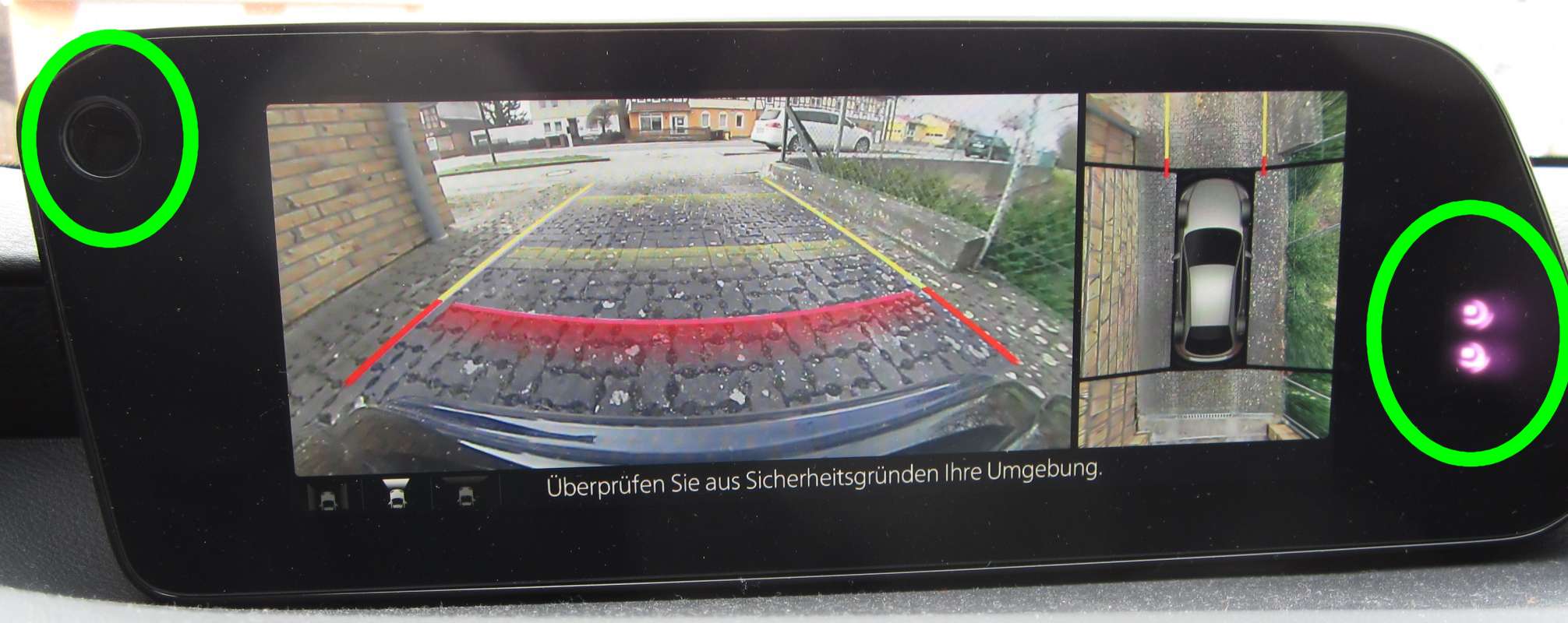

Bobo schrieb: > Also leuchten an sich tun sie nicht. > Sind es dann trotzdem Leuchtdioden? Vor ein paar Monaten hatte ich ein Mietauto und habe da die Darstellung der Rückfahrkamera geknipst. Rechts zeigt meine Digitalkamera zwei LEDs, die ich als Mensch nicht sehe, offenbar Infrarot-LEDs. Was links in dem Auge steckt, weiß ich nicht - dürfte die Einschlafüberwachung des Fahrers sein. Ich denke mir, dass wird bei Dir ähnlich sein. Ob Deine Digitalkamera IR sehen kann, lässt sich mit der Fernbedienung vom Fernseher testen. Elektrisch gemessen, hat eine IR-LED etwa 1 Volt Flußspannung. Ob Du die messen kannst, weiß ich nicht, sie könnte auch gepulst betrieben werden, dann zeigen Multimeter evtl. Fahrkarten an.
Also habe jetzt getestet: Die Sensoren zeigen 4/6 1300 auf Diodentest an und die anderen 2 kein Wert. Denke die 2 oder die 4 sind dann ja wohl defekt. Sie leuchtet auch nicht. Müsste halt nur wissen worum es sich da handelt sehen halt fast genau so aus wie normale leds smds
Bobo schrieb: > Denke die 2 oder die 4 sind dann ja wohl defekt. > Sie leuchtet auch nicht. Es kann auch sein, dass dein Multimeter nicht genug Spannung bereit stellt. Meins misst Dioden mit 2,5V, weiße und blaue LEDs brauchen aber etwas mehr. Sie leuchten daher an meinem Multimeter nicht. Inzwischen gibt es auch grüne Leuchtdioden, die mehr als 2,5V brauchen.

Bobo schrieb: > aber die Sensoren Sensoren sollen nicht leuchten die den Sensoren zugeordneten LEDs können infrarot sein.
MaWin schrieb: > die den Sensoren zugeordneten LEDs > können infrarot sein. ... und das könnte man mit einer Handy-Kamera "detektieren", wenn man diese mit Multimeter (oder im Original Einbauplatz) bestromt
