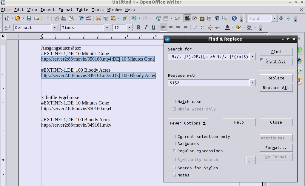

Hallo und guten Abend, hat bitte jemand einen Tipp für mich? Ich komme hier nicht weiter, also ich möchte eine sehr umfangreiche Datei gespeicherter Filme in Open Office so ändern, wie in den folgenden zwei Datensätzen beispielhaft dargestellt: Ausgangsdatensätze: #EXTINF:-1,DE| 10 Minutes Gone http://server2:88/movie/350160.mp4:DE| 10 Minutes Gone #EXTINF:-1,DE| 100 Bloody Acres http://server2:88/movie/349161.mkv:DE| 100 Bloody Acres Erhoffte Ergebnisse: #EXTINF:-1,DE| 10 Minutes Gone http://server2:88/movie/350160.mp4 #EXTINF:-1,DE| 100 Bloody Acres http://server2:88/movie/349161.mkv Es sollen also automatisiert in der zweiten Zeile jeweils alle Zeichen beginnend mit ":DE| xxx" bis zum Zeilenende entfernt werden. Ich bekomme das nicht hin, denn mit der Suchen/Ersetzen-Funktion wird bei mir auch in der ersten Zeile die Zeichenfolge beginnend mit "DE| xxx"" bis zum Zeilenende mit entfernt, was aber nicht sein darf. Vielen Dank schon einmal im Voraus Uwe

Geht das in zb Open Writer nicht mit Regex? "Alle Ersetzen" Operation/ Schaltfläche ist auch vorhanden. Soweit ich das jetzt grob beurteilen kann. Kann ich gerade nicht ausprobieren, hab ich aber auf einem anderen PC installiert https://wiki.openoffice.org/wiki/Documentation/How_Tos/Regular_Expressions_in_Writer#Grouping_.28....29_and_backreferences_.5Cx_.24x
Billo schrieb: > https://wiki.openoffice.org/wiki/Documentation/How_Tos/Regular_Expressions_in_Writer#Grouping_.28....29_and_backreferences_.5Cx_.24x Upps richtige Webseite, aber falscher Anchor. Aber man kann hier lesen"$1, $2, etc are backreferences, which (from OOo2.4) insert text groups found. "

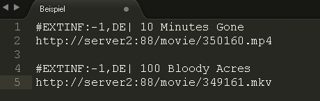

Bin zwar nicht geübt mit Regex, aber hier mal schnell etwas, was bei mir zumindest funktioniert. Aber mit Sublime3. Und wie gesagt schnell, ohne durchdacht zu haben. Oder vielleicht hab ich auch deine Anfrage missverstanden Suchmaske: (http[\s\S]*?):DE[\s\S]*?(\n|$) Ersetzen mit: $1$2

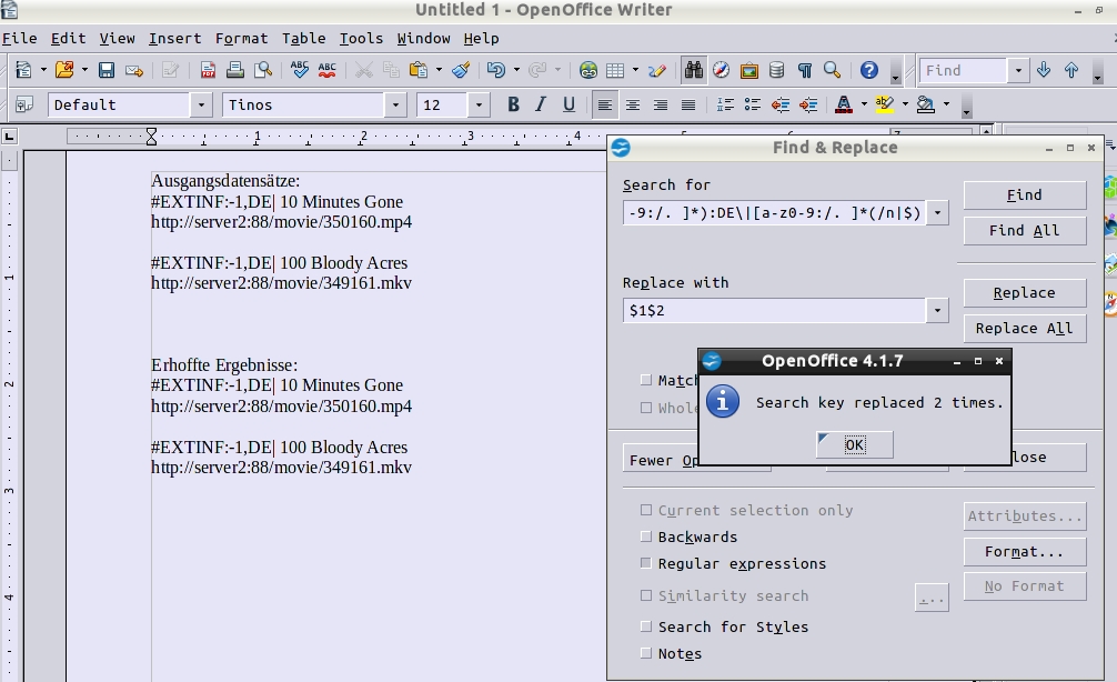

Uwe schrieb: > Aber dennoch ist mein Problem gelöst. Achso dann bin ich jetzt gar enttäuscht und erbost , denn ich habe hier schon was verfasst. Aber egal, ich veröffentliche es trotzdem: Ich war kurz am anderen PC, aber mein Besuch war wohl nicht so willkommen am Sonntag morgen, deshalb nur kurz probiert. Billo schrieb: > Suchmaske: (http[\s\S]*?):DE[\s\S]*?(\n|$) > Ersetzen mit: $1$2 Das hat mit Open Writer nicht funktioniert. Anderer Regex "Flavor" Das Folgende hat auf Open Writer 4.1.7 linux funktioniert, ist aber eventuell murks, unterstützt warscheinlich nicht alle möglichen URLs. Vielleicht kennt ja jemand anderes den Regex Flavor und hat mehr Erfahrung oder Geduld Suchmaske: (http://[a-z0-9:/. ]*):DE\|[a-z0-9:/. ]*(/n|$) Ersetzen mit: $1$2 "Regular Expressions" muss natürlich angelicjt sein
