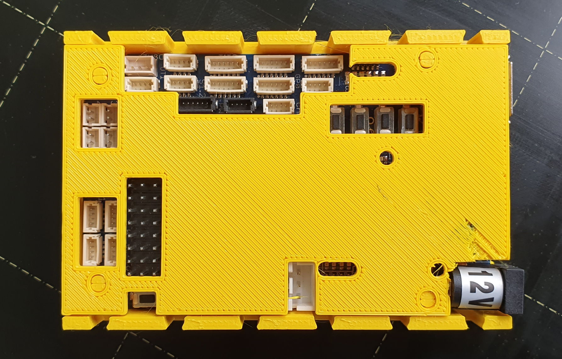

Ich habe mir aktuell für ein Beaglebone Blue Board per 3D-Druck ein
kleines Gehäuse gemacht. Allerdings sehe ich die LEDs nur noch, wenn ich
direkt von oben draufschaue. In kommerziellen Produkten wird so etwas
mit Lichtleitern gelöst.

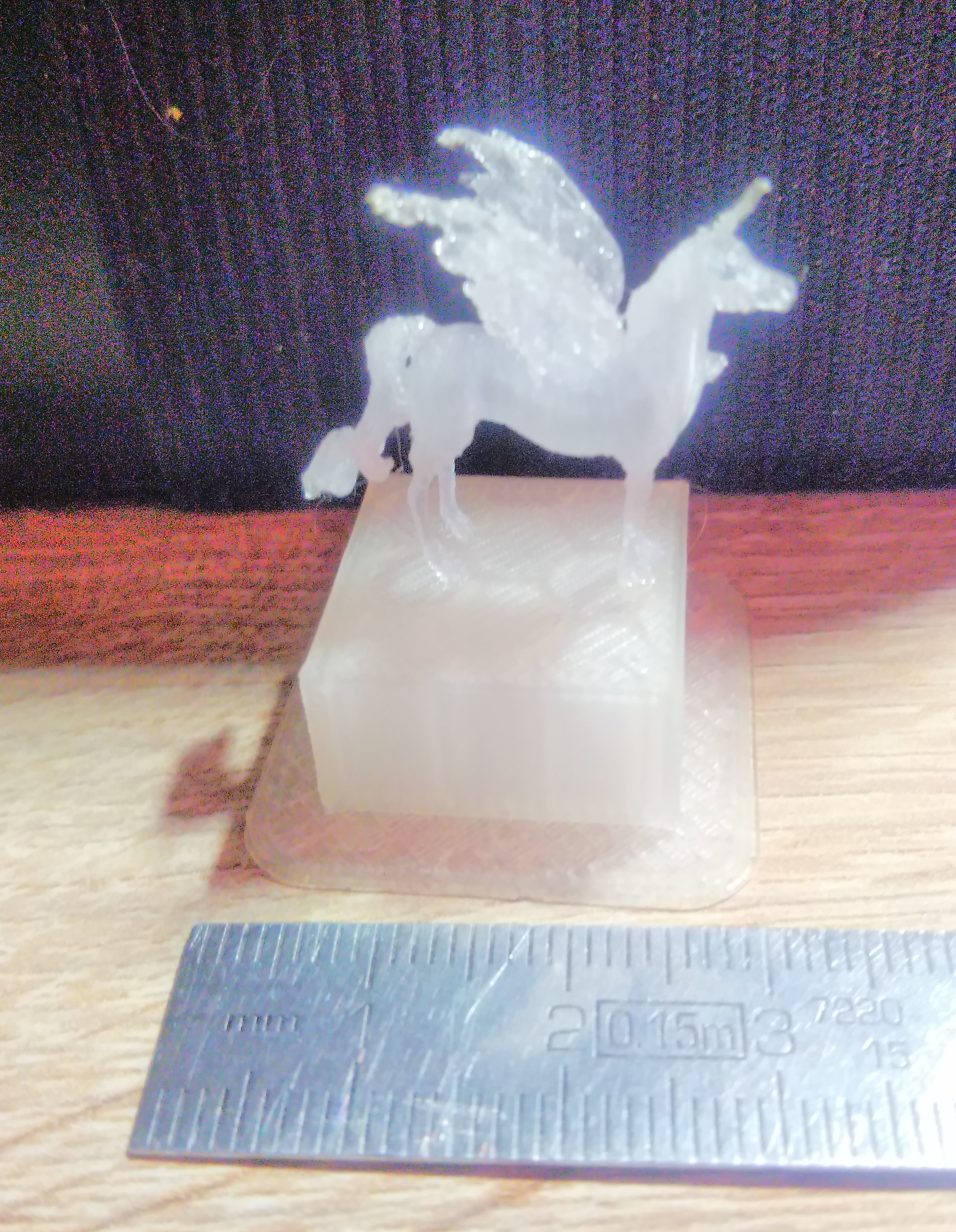

Wen du absolut transparente Teile drucken willst,
kann ich dazu Tipps geben.
Wir drucken für Beleuchtung's- und Mess-Technik Linsen und
Fresnel-Linsen, so wie auch Lichtleiter aus.
Ist nicht ganz einfach, weil die Einstellung so sein muss, dass keine
"Luftblasen" entstehen und die Oberfläche Geglättet ist.
Als Filament verwenden wir (HDglass) weil das speziell für das gemacht
ist.
Normales PET oder PLA usw. hat immer leichte Trübung und schluckt licht.
Gruß Patrick L

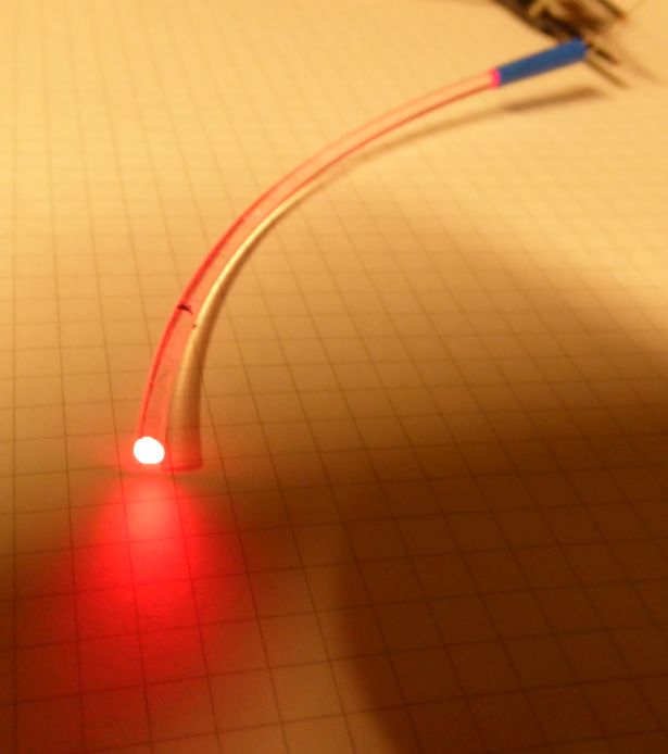

von Johannes S. (Gast)
transparentes PLA/PTEG geht auch, hatte ich hier schonmal gezeigt. Wenn
man es heiss macht lässt es sich ja auch biegen.

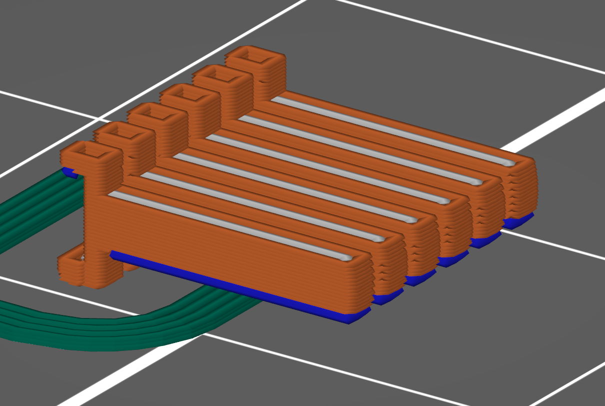

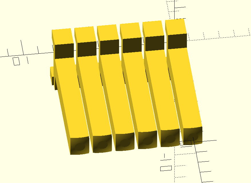

Meine Idee, ich habe eine Lichtleiterleiste gezeichnet (also keine
einzelnen Lichtleiter), die nur unten am Fuß verbunden sind und
ansonsten eine kleine Lücke zwischen jedem Leiter haben (1.Bild)
Beim Slicer habe ich es so hinbekommen, dass jeder Layer nur in
Lichtrichtung gedruckt wird (2. Bild)

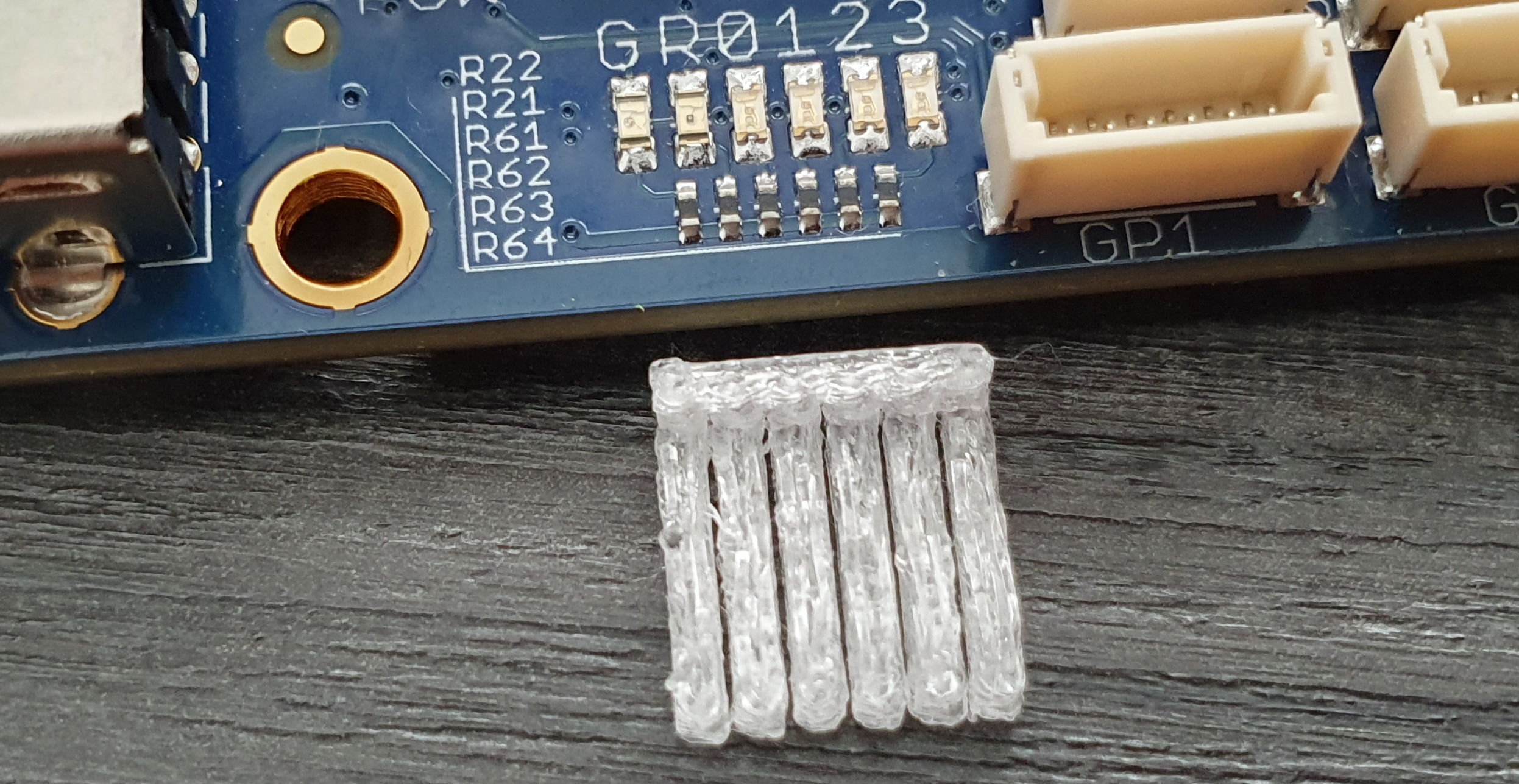

Das 3. Bild zeigt das beste Ergebnis bisher. So ganz klar ist der Druck
nicht geworden. Die Lichtmenge, die auf der oberen Seite austritt, würde
für den Anwendungszweck schon fast genügen. Allerdings habe ich sehr
starkes "Übersprechen". Leuchtet eine LED, ist der Lichtleiter links und
rechts daneben fast genauso hell; die LEDs lassen sich dann nicht
eindeutig ablesen.
Problem sind wahrscheinlich die kleinen Strukturen. Für jede LED habe
ich nur 1.5 mm; für den Zwischenraum zwischen den Leitern habe ich 0.25
gewählt. Wenn ich in jeden Spalt einen Streifen Papier klemme, ist es
schon deutlich besser.

von Thomas W. (goaty)
Für so kleine Strukturen ist vermutlich der Drucker zu grob oder ?
Ich hab auch kleine Sachen auf meinem RF100 versucht, das hab ich nicht

von Richard (nbger)
> hinbekommen.
ja, ich fürchte auch!
dünne Layer bekommt man ja gut hin, Aber bei der Breite der Strukturen
hat man Einschränkungen; soweit ich verstehe durch den Düsendurchmesser
(0.4 mm bei mir).
Meine Lichtleiter sind nicht sehr lang; ca. 1 cm. Ich könnte im Deckel
des Gehäuses einzelne "Schächte" drucken, um eine Zwischenwand zwischen
den Leitern zu haben. Aber erst bei Strukturen ab 0,5 mm würde das
funktionieren. Dann wird der Lichtleiter selbst aber sehr schmal; bleibt
ja nur noch 1mm übrig :(

OT:
ich hab mir dein Bild ganz oben nochmal angeschaut: deine Einstellungen
beim gelben Gehäuse sind bei Weitem nicht optimal („Underextrusion“,
leichtes Stringing). Du solltest das zunächst beheben, bevor du dich an
die herausfordernden Sachen machst.

von Ich A. (Gast)
Jack V. schrieb:
> OT:
Da sollte man in der Tat zuerst ansetzen. Auch der Versuch mit den
Lichtleitern ist weit entfernt von "richtige Einstellungen" das geht
definitiv viel besser.

von someone else (Gast)
Die gezeigten Drucke sehen grauenhaft aus. In diesem Zustand dann
"Lichtleiter" drucken zu wollen, ist utopisch.
Da stimmen wohl eine ganze Reihe von Parametern nicht. Erstmal sollte
man ein gescheites Bed-Leveling vornehmen. Dann sollte man schauen, ob
im Slicer der richtige Filamentdurchmesser und die richtige
Drucktemperatur gewählt wurden. Im Fall von PETG ist Filament-Retraction
sehr wichtig, um Stringing zu vermeiden, alternativ und wenn die
Firmware es zulässt, sich mit Linear Advanced beschäftigen.
Das wären erstmal die Basics.

- Ich mache jetzt gerade Versuche mit dem HDGlass, etwas mehr
Overextrusion und langsamer, etwas höhere Temperatur. erstmal an einem
einfachen Obhekt; einer Scheibe. Dann sehe ich am ehesten, was maximal
erreichbar ist. Die kleinen Strukturen sind dann noch ein anderes
Problem!

Ein Problem hast du bei deinem Steghalter(Die Verbindung zwischen den
einzelnen Lichtleiter) auch der überträgt Licht in die Benachbarten
"Licht-Leiter" da musst du für einen sauberen Übergang sorgen der das
Licht zurückreflektiert! (Steg mit Hoher Geschwindigkeit Drucken und
etwas "Luft" lassen dass das Glas nicht ineinander verläuft)
Ideal auch nicht als "Teil" sondern als Support ausdrucken ;-)
Deine "Aussenhaut" des Lichtleiters reflektiert nicht sauber, da sehr
Porös ist, was auch ein "Übersprechen" auslöst.
Aber noch ein Bischen übern und Youtube schauen, dann kriegst du das
auch mit deinem 3D Drucker hin. ;-)

von Patrick L. (Firma: S-C-I DATA GbR) (pali64)
Habe ich meiner Tochter gemacht (zum zeigen was möglich ist)
Drucker: IIIP Cadet
Filament: HDglass
Druckzeit: 5Std
Reflektion: 97%
Es hat ein Farbwechsel LED im Sockel und das Unicorn strahlt im
Lichterglanz ;-)
Also ergo: Es geht
Johannes S. schrieb:
> und genau das möchte man beim Lichtleiter nicht, das Licht soll nicht an
> den Wänden austreten.
Als Tipp:
Die Beine des Unicorn sind die Lichtleiter! und ca 1mm Durchmesser!
Wenn du das Bild genau ansiehst, seihst du das zur Zeit des Photos grad
das LED blau leuchtete, aber an den Beinen Kein licht austritt ;-)
und das wollte ich dir damit zeigen.
Good Luck beim Setting ;-)
von Richard (nbger)
mach doch bei Gelegenheit mal ein Bild, wenn es dunkel ist; dass das
Unicorn leuchtet, ist eigentlich nicht zu erkennen!
von N. B. (charlie_russell)
> nicht geworden.
Hast leider auch nicht das richtige Material bestellst.
CrystalFlex ist deutlich besser für solche Anwendungen als HDglass.
