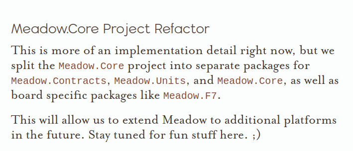

Als vergleichsweise kleine Lieferant ist Wilderness Labs von den Problemen im Hause STMicroelectronics betroffen. F7-Boards sind zum Zeitpunkt der Abfassung dieses Artikels nicht im Handel verfügbar, die Wilderness Labs-Gruppe verspricht allerdings, im Laufe eines Monats wieder „neue“ Boards und Module anbieten zu können. Außerdem findet sich in der Dokumentation an mehrerlei Stelle, beispielsweise folgendermaßen, ein Zitat ein Hinweise darauf, dass bald „neue“ Hardware ante Portas steht.
Nach Ansicht des Autors - dies ist explizit eine Eigenmeinung und stellt keine irgendwie geartete offizielle Ankündigung aus dem Hause Costanich dar - ist ein „Targeting“ des ESP32 sehr wahrscheinlich.
