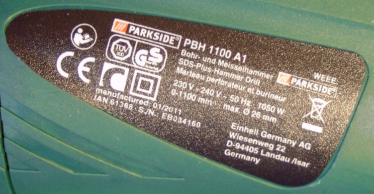

Professionelles Gerät ist gut und lange haltbar. Für Bauarbeiter ist das
schlau. Fürn paar Schlitze kloppen oder paar Löcher in die Wand, den
üblichen Elektrikerkram, reicht mir älteres "Baumarktzeugs" komplett
aus. Auch das lebt ziemlich lange, wenn man auf die Maschine acht gibt.
Also nicht überhitzen, nicht überlasten, öfters reinigen (ausblasen mit
Druckluft) und schmieren (besonders die SDS-Aufnahme), Kohlen tauschen
bei Kohlenfeuer und nicht erst, wenns den Anker auslötet.
Mir ist wichtig: Rechts-Linkslauf, Umschaltung Bohren - Hammerbohren -
Hammer ohne bohren.
Zubehör: Spitzmeißel, Flachmeißel, guter Satz Bohrer.
Bild: Meine Zweitmaschine, zum verleihen.
