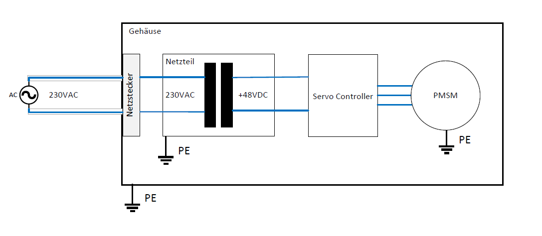

Helge schrieb: > Im übrigen halte ich eine Kleinspannung ohne jeglichen Erdbezug für > keine besonders gute Idee. Warum ist das so? Der Servo-Controller hat die Möglichkeit mit der Erde am Gehäuse verbunden zu werden, dies ist aber optional. Ich probiere das bei Gelegenheit mal aus um zu sehen, ob die Störungen so besser unterdrückt werden. Anbei ist noch ein Diagramm vom Aufbau.

Zu Deinem Diagramm: Von den Motorwicklungen zum Gehäuse besteht eine kapazitive Kopplung C_wg. Controller erzeugt dU/dt -> Strom im C_wg -> Der Strom will fließen, und nimmt den einfachsten Weg... nette Stromschleife über den PE. Was ich probieren würde: Controller an PE über Netzteil und Zuleitung Controller-Motor mit dickem Schirm und/oder dezidierte PE Leitung, die am Motor und Controller verbunden sind. Als nächstes würde ich am Controller Eingang so 100nF bis 470nF zu einem der beiden DC Versorgungen zur Enstörung testen. Das könnte den Stromspitzen den Weg zurück in den Controller erleichtern.
Henrik schrieb: > Wir hatten vom freundlichen Chinesen einen Inkrementalgeber bestellt. > Neugierig mal aufgemacht und festgestellt, das da kein optischer Geber > verbaut war, sondern ein Stück Achse mit Lager und einem Magneten sowie > ein IC (GMR), das die Pulse generierte. > So ein Sensor ist natürlich deutlich empfänglicher für Strom in der > Nähe. So einer ist auch verbaut, das könnte in der Tat noch ein Problem sein. Henrik V. schrieb: > Was ich probieren würde: Controller an PE über Netzteil und Zuleitung > Controller-Motor mit dickem Schirm und/oder dezidierte PE Leitung, die > am Motor und Controller verbunden sind. Wie meinst du das mit Controller an PE über Netzteil? Das Netzteilgehäuse ist an PE aber GND und PE sind getrennt. Also PE und GND am Netzteil verbinden?
Bert S. schrieb: > Wie meinst du das mit Controller an PE über Netzteil? Das > Netzteilgehäuse ist an PE aber GND und PE sind getrennt. Also PE und GND > am Netzteil verbinden? Netzteil PE und Controller PE verbinden. Hat das Netzteil + und - und GND? Oder zwei Ausgänge Pos/+ und Neg/-/GND?

Henrik V. schrieb: > Netzteil PE und Controller PE verbinden. > Hat das Netzteil + und - und GND? Oder zwei Ausgänge Pos/+ und > Neg/-/GND? Netzteil (Hat PE, GND und +48VDC) PE ist bereits auf dem Gehäuse Schirm, Controller Schirm ist auf GND und so würde ich gleich GND und PE verbinden.
