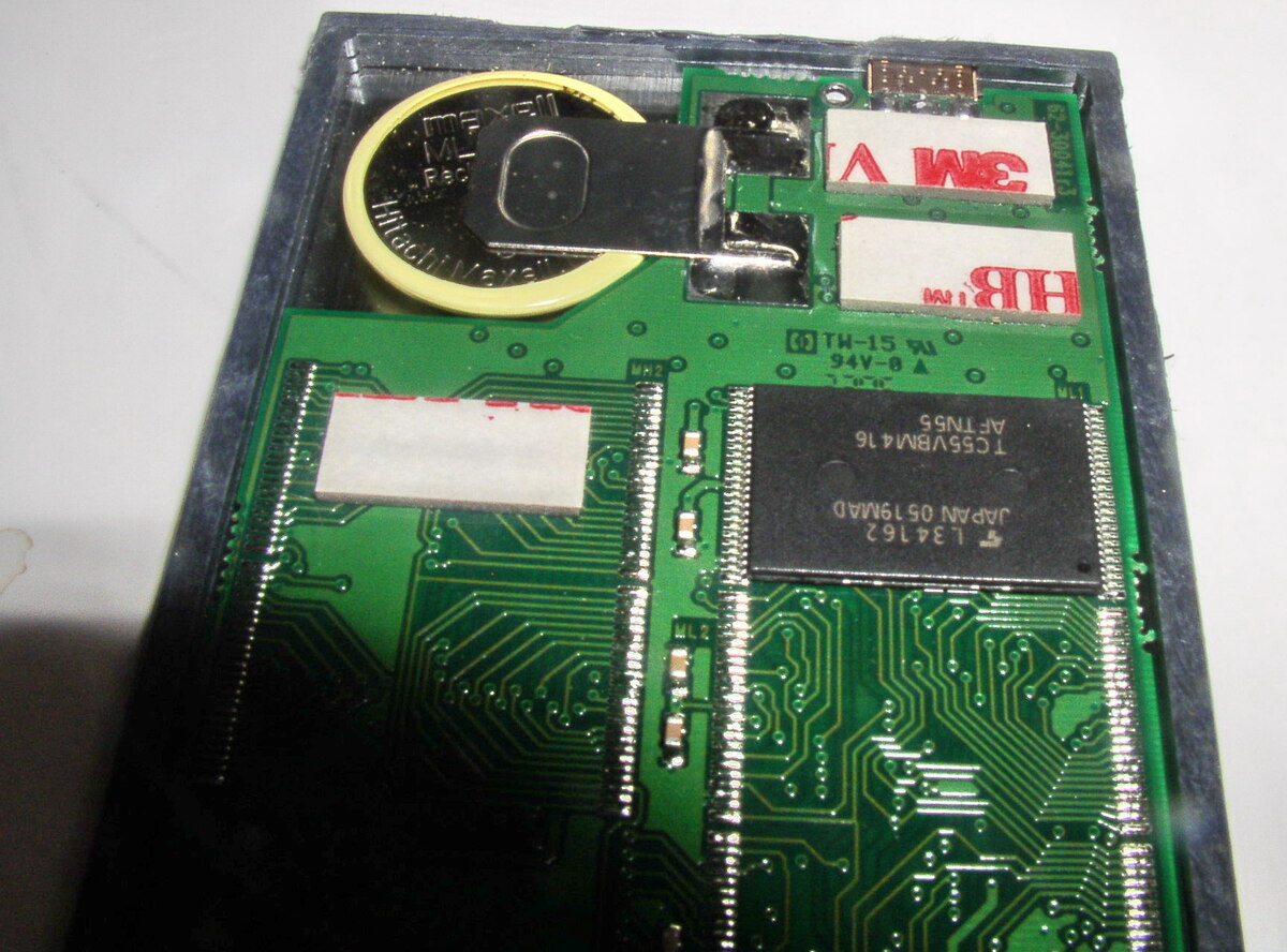

von Dieter J. (fossi)
Problem mit Karte ist gelöst.
Mit vielen Tricks hab ich die Karte zerlegt.
Zum Vorschein kam eine Li-Mangan Knopfzellen Akku 3V 25mAh.
Der wurde getauscht und Karte läuft wieder.
Danke für die PN's
