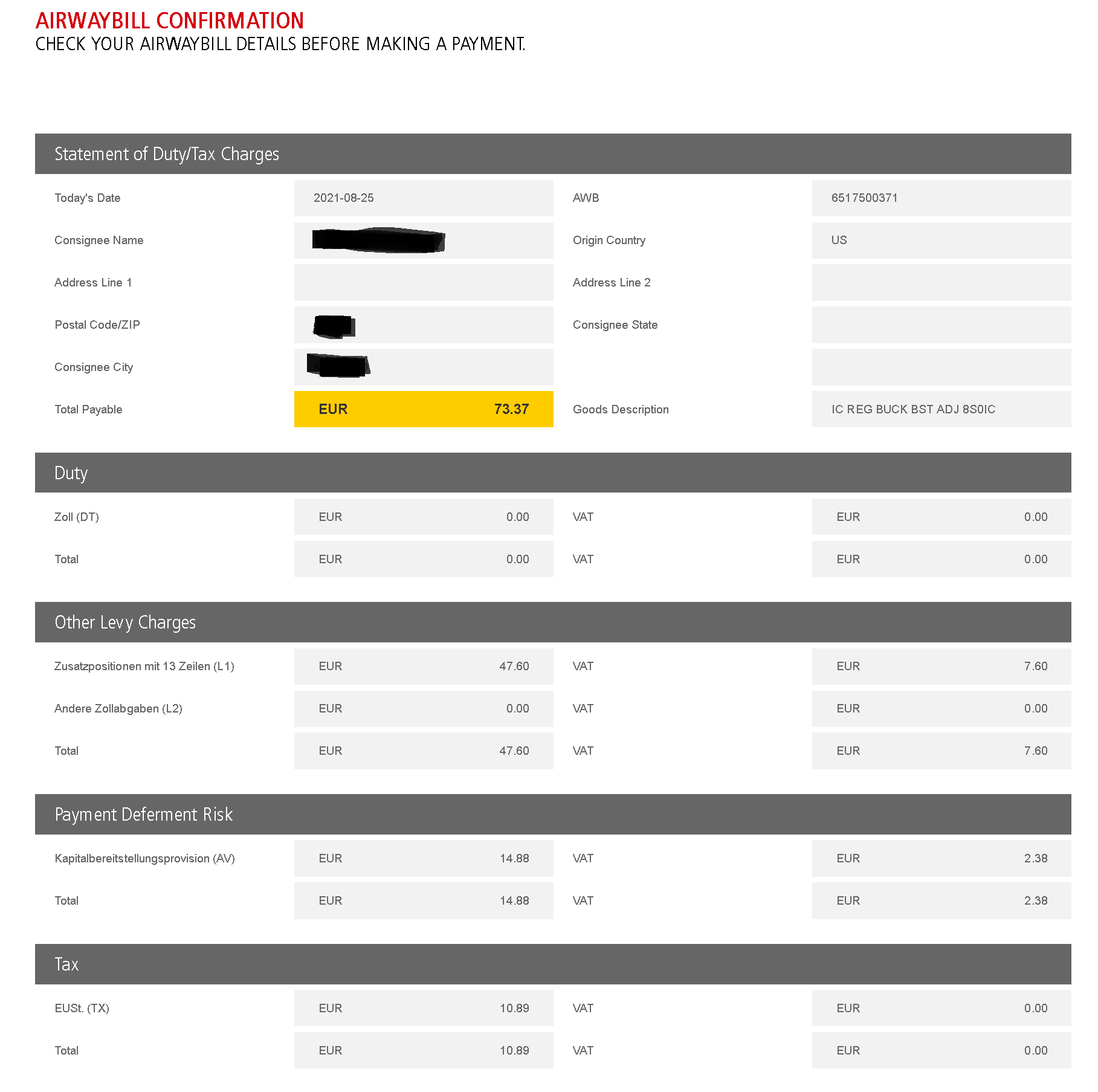

Dies sind die ''Informationen'', die DHL auf der Zahlungsseite
bereitstellt. Ich verstehe nichts von ihnen, außer dass sie mich
buchstäblich auffordern, mehr zu bezahlen, als ich für die gekauften
Waren bezahlt habe. Ich habe nichts Exotisches und nichts in großen
Mengen gekauft. Ich habe es so satt, diese Welt zu leben. Dies ist keine
superschnelle Lieferung.. Es sind bereits 6 Tage vergangen, seit das
Paket unterwegs ist. Wenn sie es 2-3 Tage liefern würden, könnte ich
versuchen, es zu verstehen..

Das sind keine Steuern. Das sind, bis auf 19% Einfuhr-Umsatzsteuer, nur
DHL Express Gebühren.
Schauen wir in die DHL Express Preisliste:
https://www.dhl.de/content/dam/images/Express/downloads/dhl-express-produkte-services-preise-012021.pdf
Auf Seite 17 steht:
Zusatzpositionen        Preis für jede weitere       4,00 €
                        Position ab 3 Positionen
Vergleich das mit deiner Rechnung, dem Teil
Zusatzpositionen mit 13 Zeilen (L1)   EUR  47,60
Dann rechnen wir mal schnell:
((13 - 3) * 4,00 €) + 19% MwSt = 40,00 € + 7,60 € = 47,60 €
D.h. DHL Express hat dir gepflegt für 10 von 13 Positionen im Zollantrag
ihre "Servicegebühr" von 4,00 € (excl. MwSt) in Rechnung gestellt.
Soweit ich weiß (ich vermeide DHL Express wie die Pest), ist mit einer
Position eine Zolltarifnummern gemeint. Du hast also vermutlich 13
unterschiedliche Produktarten oder Produkte aus unterschiedlichen
Herstellungsländern bei Digikey in den USA (auch nicht so clever)
bestellt.
Sollte das nicht stimmen wäre das der Grund sich bei DHL Express zu
beschweren.
Weiter gehts mit der Zeile direkt über der mit "Zusatzpositionen" auf
Seite 17 der Preisliste:
Kapitalbereitstellungsprovision    Pro Sendung    2 % der verauslagten Einfuhrabgaben, min. 12,50 €
Also kurz gerechnet:
12,50 € + 19% = 14,88 €
Genau die Zahl steht in deiner Rechnung in der Zeile
Kapitalbereitstellungsprovision (AV)    EUR   14,88
Bleibt noch die Zeile
EUSt. (TX)                              EUR   10,89
Das ist die Einfuhr-Umsatzsteuer. Also das, was an den Zoll geht.
Zurückgerechnet
10,89 € / 19 * 100 = 57,32 €
heißt das, dir wurden für 57,32 € Ware und Versand Steuer berechnet. Der
Zoll war also gnädig und hat nicht die 60,11 € angesetzt. Vermutlich ist
die Rechnung in USD und der Zoll hat wie üblich seinen eigenen
Wechselkurs genommen.
Einfach in die DHL Express Preisliste sehen und mal schnell rechnen.
Zusammengefasst: Du wurdest gepflegt von DHL Express gef*ckt.

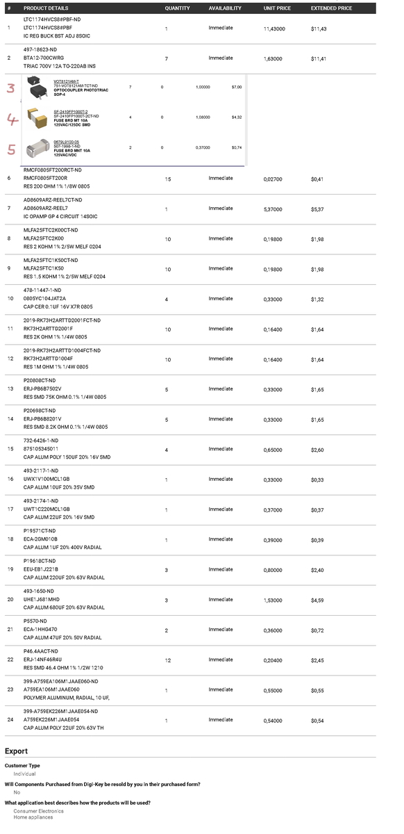

Ich habe 24 verschiedene Artikel in einer Bestellung bestellt und füge
eine Liste davon als Screenshot bei. Ich habe keine Ahnung, was DHL
Express um 10 der Artikel besorgt hat. Das meiste, was ich gekauft habe,
waren SMD-Widerstände oder Kondensatoren.
Was kann DHL Express mit Kondensatoren, Widerständen usw. machen, damit
sie 47,60€ von Ihnen verlangen können??

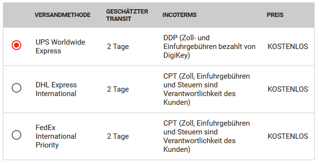

Digikey bot mir 3 Optionen an und die erste war DHL Express auf der
Liste. Ich hatte keine Ahnung, dass es so sein wird......Ich hatte keine
Ahnung, dass DHL Express wirklich bedeutet.... Dies ist meine erste und
sehr wahrscheinlich meine letzte Erfahrung mit ihnen. Ich habe gerade
nachgesehen, aber DHL Express war keine Option. Es gibt nicht einmal
eine zweite Option, sondern nur UPS Worldwide Express

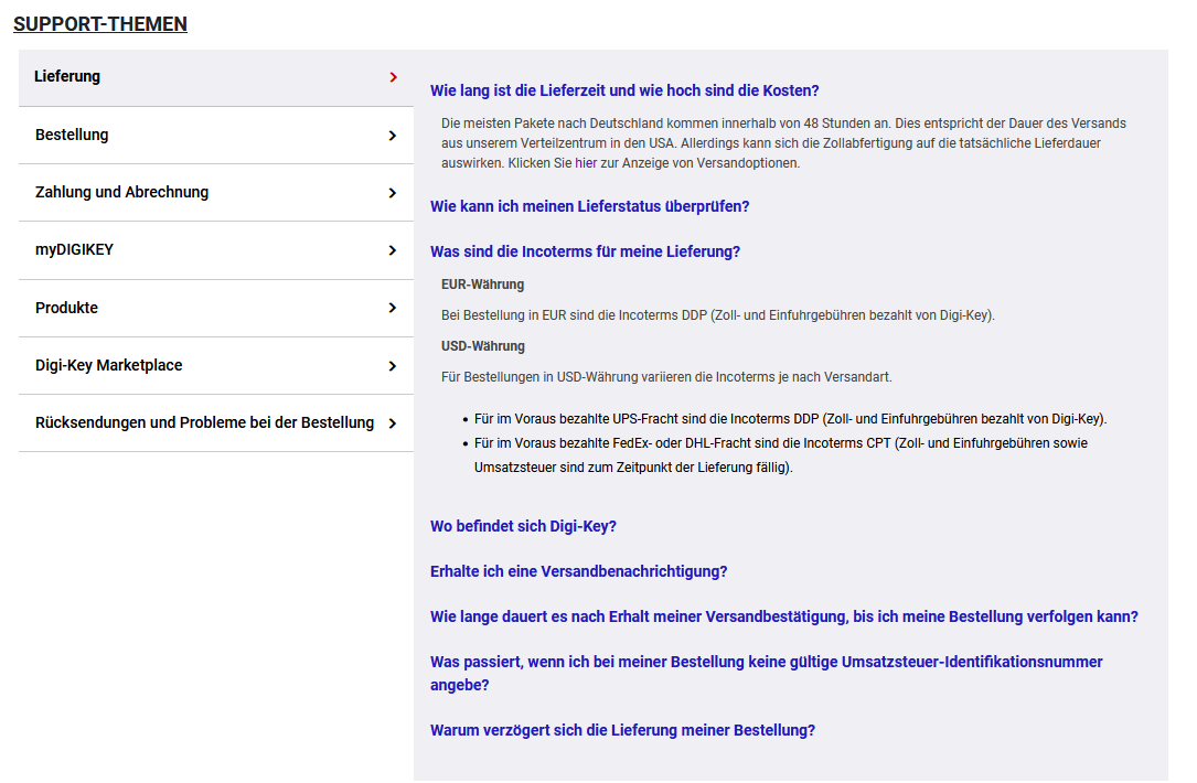

Mich wundert die Erfahrung mit Digikey. Problemlos habe ich mehrfach bei
denen bestellt und Lieferkosten & Zoll waren gleich inklusive (ab €50)
oder wurden als Pauschale berechnet (Stichwort Incoterms DDP).
